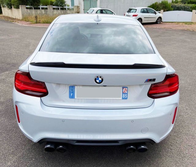

Coté échappement, j'ai remonté l’intermédiaire, c'était très vivable dans la voiture, sympa à l'extérieur, mais clapet ouvert on est repéré tout de suite, les gens désapprouvent une pseudo vitesse, pas certain non plus d'être dans les normes des circuits ...
La, c'est juste devenu "sympa" , ça reste discret et il n'y a plus la gamelle qui dépasse, après je ne suis pas fan des sorties carbone, si un jour j'en trouve des "inox" ce serait top ...

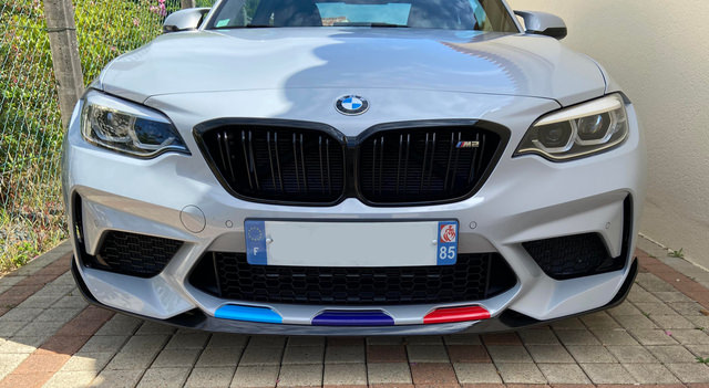

Sinon, j'ai monté la lame avant achetée ici (II_II) et le spoiler de CS (origine BMW) que je trouve plus sympa avec le décrochement

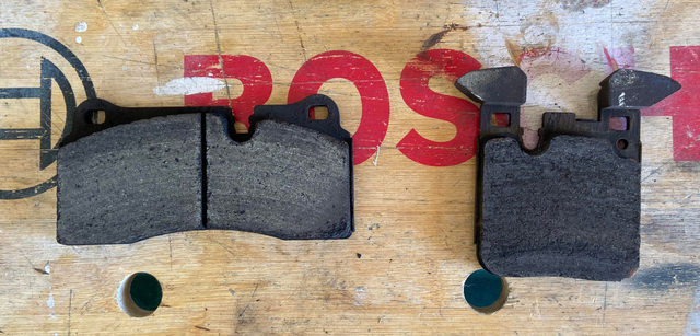

Nous étions avec le gamin au BMW Passion Tour au Mans, les deux jours, on s'est bien régalé sur la piste, il est un peu plus rapide que moi, c'est bien, mais je perds tout au freinage ...
Je ne pensais pas que la différence entre les freins origines et l'option "gros freins" était aussi "visible ...
Et j'ai pu confirmé au nettoyage : même les arrières sont plus grosses que mes avants :)

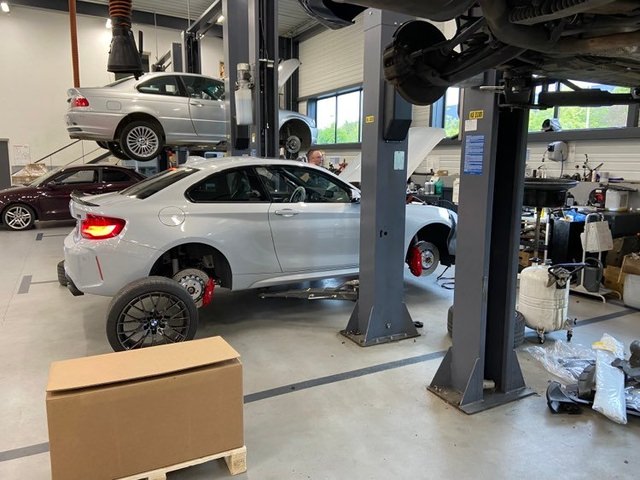

Bon, c'est fait ... retrofit installé
Les disques d'origine étaient voilés, donc pas de regret :)

Installé en concession?
Ont-ils fait le codage du retrofit du kit gros freins 2NH?
Oui (BMW Plaisir) et oui !
Franchement, j'étais motivé pour le faire moi même, c'est vraiment un montage sympa à faire, la reprog n'est pas un gros problème, mais là, tout est en règle, enregistré, garantie, facture ...  c'est bien mieux, surtout quand on voit la cote actuelle de ces modèles !
Une info qui peut être intéressante, sur cette auto, j'avais codé quelques options par exemple la lecture des panneaux (avec un sfc) et installation du Carplay, plus la mémo du start and stop l'ASD en off ...
A la lecture de sujets, je craignais un peu un problème au codage du retrofit, et bien, aucun coté BMW !
Par contre, la lecture des panneaux est resté, mais le reste a sauté !
Un petit codage plus tard et un nouveau chargement du Carplay, tout est revenu comme avant.
Donc, ce genre de "bidouille" ne fout pas la zone quand BMW doit faire une éventuelle mise à jour ;)
