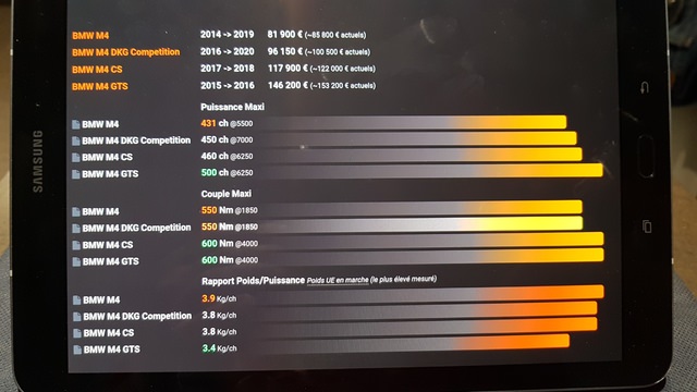

Salut @rigel34,😉
Rien de mieux que un tableau chiffrer pour comprendre la différence de tempérament entre tel ou tel modèle .
Et d'ou ton ressenti , c'est la pc qui a le plus d'allonge .
  👍   :motorsport:
( source zeperf)

ah oui en effet, c'est parlant... merci @JM33 pour le tableau 👍
je pensais pas que la courbe était si différente, ça fait quand même un gros écart, notamment par rapport à la 431 cv...
431 cv à 5500tr c'est ce qui fait que les sensations sont plus brute de décoffrage  .😜
Contre 450 cv à 7000tr automatiquement tempérament moins fougueux donc plus facilement exploitable . 😜
Modifié par JM33
C’est surtout que la 431cv et la compétition ont le même couple mais la compétition a sa puissance max beaucoup plus haut.
Bon ben m....😂😂
le meilleur des 2 mondes la cs ou la gts , puissance max à 6250tr  👍
A voir le couple à 4000tr ?
Peut-être moins l'effet tracteur bourré de couple tout en bas du compte-tours .

Le couple est identique sur quasiment toutes la plage de régime entre une M3 et une compétition. La seule différence c'est que dans les hauts régimes le couple de la compétition s'effondre moins ce qui à pour conséquence mathématique le surplus de puissance à haut régime ! (la puissance est la résultant mathématique de couple x les tours minutes pour simplifier)
Et si il me semble qu'il arrive légèrement plus progressivement également dans les bas régimes mais rien de bien folichon

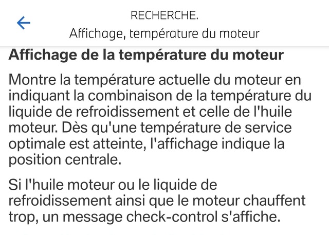

Le 02/12/2021 à 14:06, GEBm3 a dit :
Concernant l’histoire  de chauffe, la différence provient aussi du fait que la M2 mesure la température d’eau ( consigne ‘ok’ comme sur les bmw classiques ou mini) alors que sur la M4 tu parles de température d’huile.
La réponse via l'appli mode d'emploi de BMW : l'affichage est un mix de températures d'eau et d'huile :

il y a 38 minutes, Botchila a dit :
Tiens , ok, je n’avais jamais entendu parler de ça. Pour l avoir eu sur mini et bmw non M série F, on arrive très très  vie au OK. Je pense que l’influence de la température d’huile doit être faible. Ou alors qu’elle chauffe très vite sur lés dernières bmw? Ou alors qu’on est parano et que l’huile, même tiède remplit pleinement son rôle. Apres l’huile des non M a un grade à froid plus petit, et est évidemment un peu plus fluide
