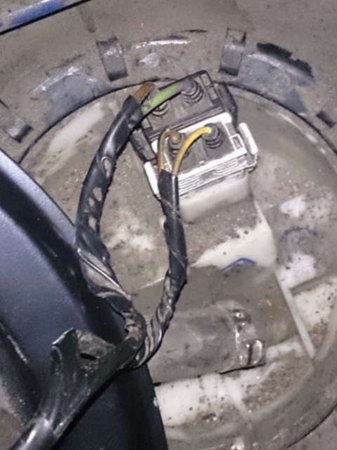

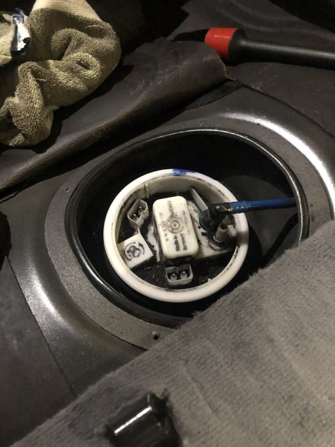

@ACS3 il y’a deux connecteurs un noir et un blanc . Lequel est l’alimentation 12 v ?
il y a 12 minutes, BriskeWTF a dit :
le noir c'est souvent la masse, mais une photo vaut mille mots.
@Bimmerboypas quel fil, quel connecteur …
Au pif je dis le noir celui de la pompe HP.
Sinon tu débranches un par un et tu écoutes.

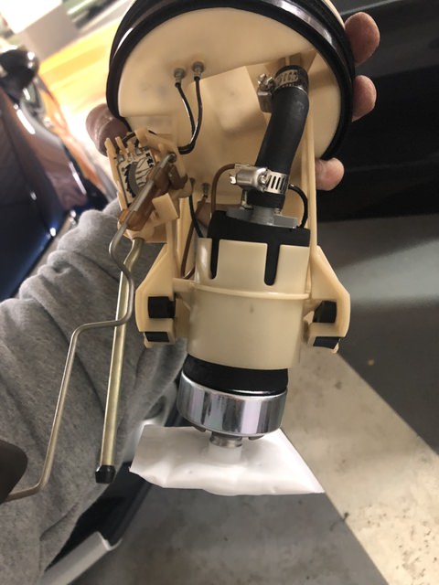

il y a 43 minutes, BriskeWTF a dit :
photo generique ou celle de ton auto ?
parceque ça c'est pas une pompe de 3.2 ...
