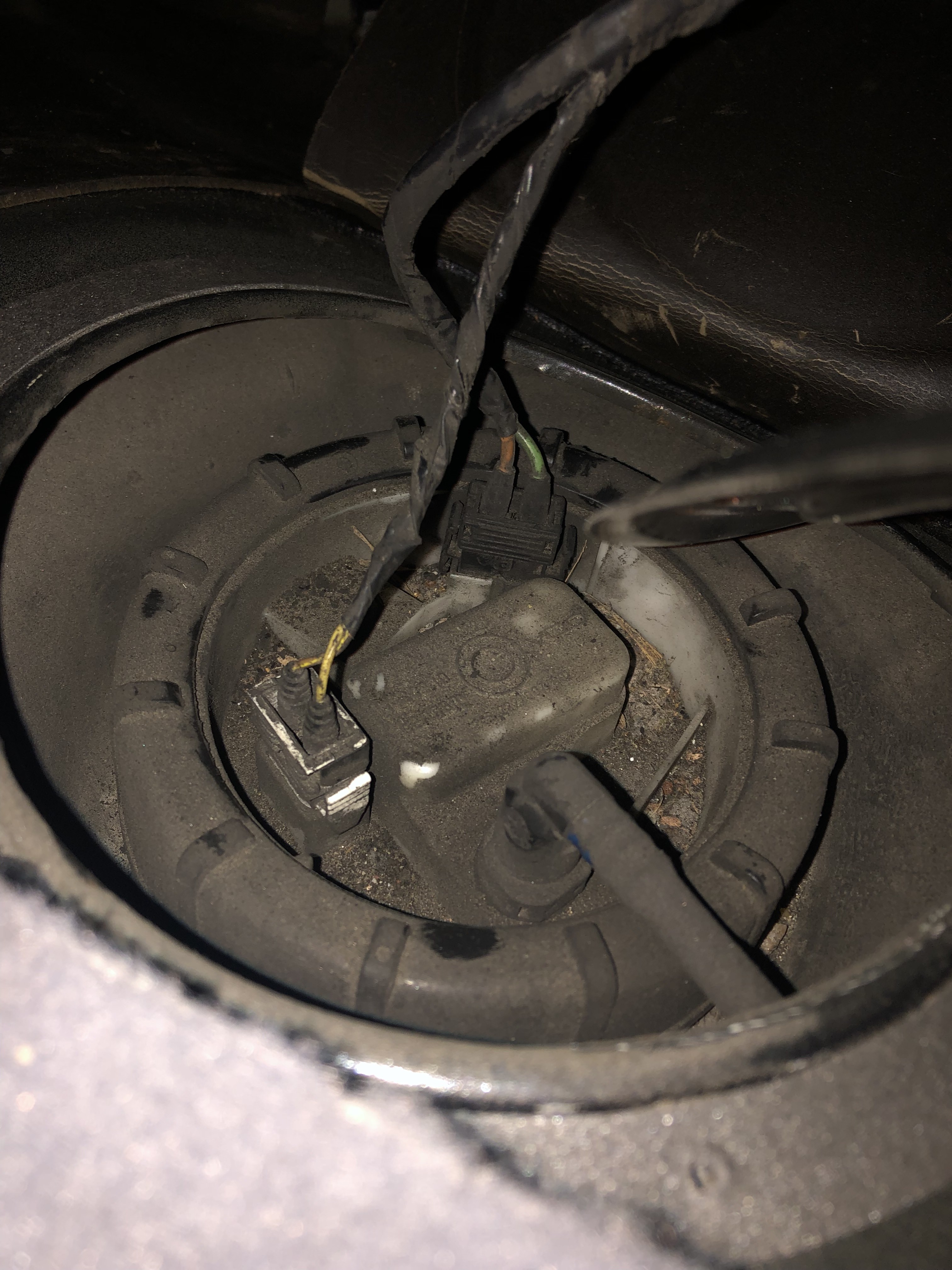

Au cas ou j'ai eu un soucis similaire c'était le capteur PMH
la pompe ne tourne pas , il faut déjà regler ce soucis , capteur pmh mort ou pas la precharge de la pompe doit avoir lieu , le capteur pmh ne gere que l'allumage , la precharge de pompe se faisant moteur arreté elle a lieu capteur pmh hs ou pas ...

il y a une heure, BriskeWTF a dit :
@Bimmerboypas quel fil, quel connecteur …
Générique car j avais pas assez de lumière hier. Oui c’est pas une pompe de 3,2 mais les connecteurs et les fils sont les mêmes …
ce connecteur , bien nettoyer
appuyer sur le coulisseau bleu ( de mémoire ) , secouer doucement en latéral en maintenant le coulisseaux appuyé et tirer vers le haut ...
@ACS3Bon j’ai bien du jus qui arrive à la pompe sur les 2 connecteurs électriques un en 12v et l’autre variable…
j’ai encore un demi plein donc je préfère pas ouvrir la pompe ni retirer la durite (bleue et coulisseau vert)
je vais voir avec BMW. Suis garé dans un parking souterain… bonjour la galère !
tu peux ouvrir le réservoir même avec le plein à fond , ça ne debordera pas
le plus difficile dans cette opération est de desserer l'anneau noir qui verrouille la pompe sur le reservoir
idéalement il faut un gros tournevis plat , et un marteau pour commencer à le faire tourner .
ensuite le reste ça prend max 5mn

@ACS3 ah oui mais carrément !!! ce put***n de capot est specifique à la 3.2L.
Si tu le pètes au démontage, ça va douiller sévère !!

@ACS3des recommandations de pompes (marque et modèle) alternatives qui pourraient remplacer celle-la ? Ça se trouve de l’OEM ?
l'oem 3.2 complete c'est uniquement chez bmw et c'est 1200€
c'est ce que Bmw te montera .
une alternative , il y en a une là :
https://www.fast-bmm.com/produit/pompe-a-essence-immergee-m3-e36-3-2-s50b32-origine/
mais seul un indépendant te la montera ... pas Bmw ...
y'a d'autre alternative moins chères , mais je n'en suis pas friand ...

Sincèrement sortir la pompe n'est pas trop compliqué, une personne sur le fofo l'a fait à 21H dans une station essence de la défense car une durite avait lâché après changement de filtre (il a mis 10min pour ouvrir refixer la durite et ce n'est pas un bricoleur !)
Demande @sloggies il semble l'avoir fait y a quelques jours sur E36.
Tu peux trouver un outil qui va sur E6X donc je pense c'est le même style pour E36 (c'est un exemple je pense tu peux trouver pour disponible dans la semaine)
https://fr.aliexpress.com/item/32809278292.html?spm=a2g0o.best.old-user.4.7fd8142dYZmbF2&pdp_ext_f={"source_from":"channel","ship_from":"RU","sku_id":"10000000039853170"}
Si tu es sur que le pb vient pas de la pompe fait un test comme te propose ACS3, tu enlève la petite durite (prévoit un chiffon yaura un peu d'essence dans la durite), tu fou un tube cristal (au pire petit collier), un récipient (bouteille vide) et tu lance, tu vas vite voir si de l'essence sort de la pompe avec ton cristal.
Un copain et un petit remorquage pour sortir du parking et faire ca chez toi (ou dans un garage pro)
Bon courage a toi et quoi que tu fasse fait un retour ca aidera peut être un autre ;)
