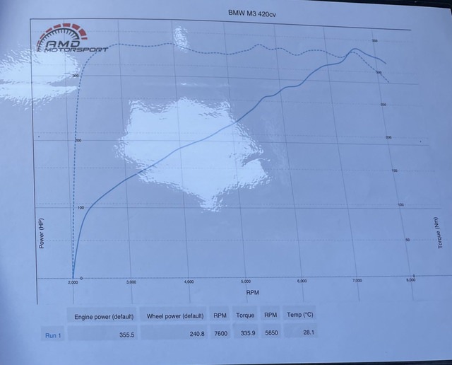

Posté(e) le 14 décembre 20213 a comment_1086088 Salut a tous je cherche des infos pour savoir de ou pourais venir mon manque de poney et couple, ( feuille de banc a l'appuis ) A ce niveau la c'est qu'en même sacrément étrange donc voila, toutes infos sera bonne a prendre.. On ma parler que ces moteur pouvais aussi être toucher par un problème d'encrassement malgré que ce sois de l'injection indirect. Merci a tous ceux qui pourront m'aiguiller la dessus. m3 e92 boite manuel 248000 KM d'origine 2eme main ✌️ -admission d'origine -filtre a air d'origine -embrayage volant moteur origine -collecteur près cata + cata origine avec silencieux inter aussi -silencieux final no name 🤷♂️ IMG_1999.mov IMG_1999.mov IMG_1999.mov

Posté(e) le 14 décembre 20213 a comment_1086096 Faut pas se focaliser sur un chiffre, tu va sur un autre banc tu sortira sûrement 380 et sur un autre 370 etc… d’ailleurs, aucun banc n’est capable de nourrir correctement l’admission si spécifique en air. De plus, je n’ai jamais vu une feuille de banc qui tire jusqu’à la Pmax annoncée à 8.300trs. Le seul atout d’un passage au banc, c’est de mesurer un avant/après une modification, sous réserve que ce soit sur le même et avec le minimum d’intervalle pour être au plus juste Comme dit sur FB le S65 n’est pas un moteur concerné par les soucis de calamine. Si tout est à jour et que rien ne sort au diag’ fait une sortie piste ou une sortie musclé ou tu lui en met plein la gueule, ça lui fera du bien !
Posté(e) le 14 décembre 20213 a comment_1086097 Je n’avais pas vu ta feuille, mais 355cv a 7600trs min y’a une coquille la, il manque 800trs et c’est là qu’elle donne tout 😂

Posté(e) le 14 décembre 20213 a Auteur comment_1086100 il y a 12 minutes, Yannis a dit : Je n’avais pas vu ta feuille, mais 355cv a 7600trs min y’a une coquille la, il manque 800trs et c’est là qu’elle donne tout 😂 bin tu vois je ne sais pas du tout déjà capot ouvert askip il y aurais une perte sur l'administration dynamique, donc il faudrais rajouter environ cv par rapport au 355 annoncer de ce que j'ai compris

Posté(e) le 15 décembre 20213 a comment_1086153 Il peut y avoir beaucoup de paramètre influant, Comme dit précédemment, Bougies / bobines / filtre à air / sonde Après les passages au banc... askip des conditions atmo des coef correcteur etc Si tu as la possibilité, tu peux toujours réaliser un nouveau passage au banc, afin d'essayer de corréler les données. Pour ce qui est de l'encrassement, comme je te l'avais dit sur FB, si tu es motivé, tu démontes admission / plenum etc... et tu visualises si c'est sale ou non.

Posté(e) le 16 décembre 20213 a comment_1086290 Salut, déja comme dit plus haut ton passage au banc laisse à désirer...je serait toi je me baserais pas la dessus, la courbe de p/max qui chute après 7600tr/min (sans commentaire) il en manque. Il faut trouver un bon banc et surtout une personne qui fait ça correctement. Pour les pertes, bougies + sondes lambda (les 2 premières) surtout vu ton kilométrage après à vérifier si ça a été changer mais dans le doute moi je change. Pour vraiment savoir les différences le top c'est le dragy, bon c'est 150€ c'est sur mais les chronos 100/200km/h avec le correcteur de pentes c'est top, quand tu connais les chronos des autres au final tu sais à peu près à l'avance combien tu sort en chiffres.

Posté(e) le 16 décembre 20213 a comment_1086300 Un régime maxi loin d'être atteint, une forte chaleur dans la salle de banc ça fait beaucoup 🥵
