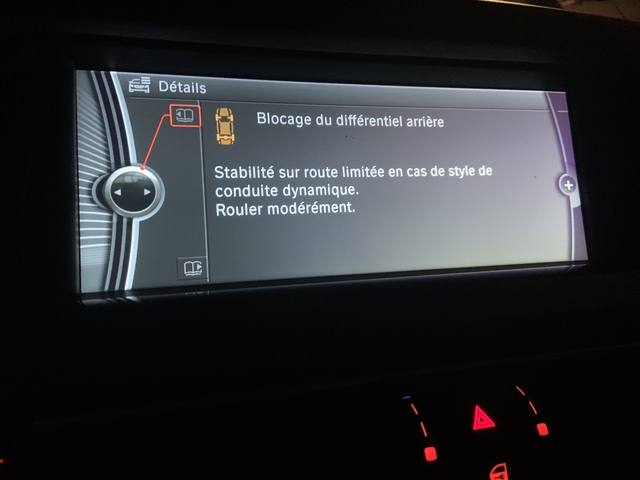

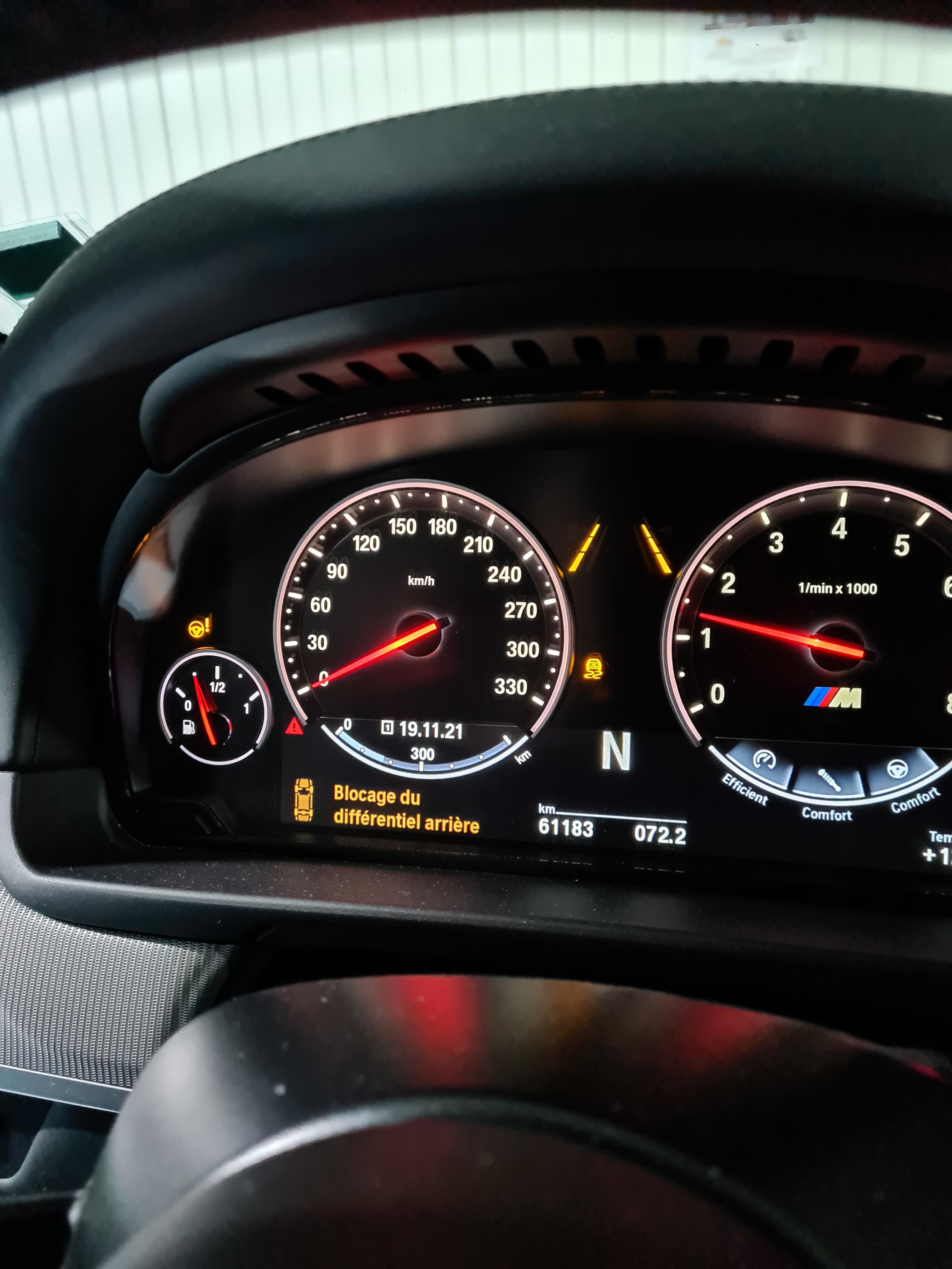

Bonjour,
Lors d’une manœuvre de stationnement ce message s’est affiché. 3h après en reprenant la voiture il y était toujours. Savez d’où cela pourrait venir ?
Merci pour votre aide.

le seul truc controlé sur ce pont c'est l'actionneur qu'il y a au dessus, dedans ça reste un autobloc classique sans pilotage ni capteur. Donc pour moi ça revient sur ledit actionneur.

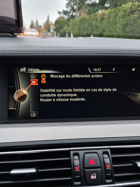

Bonjour,
Ce message m'est également apparu, suivi d'un autre pour la direction assistée !
Pas d'inquiétude, dans mon cas il s'agissait d'un problème d'ampérage batterie. BMW a changé la dite batterie (qui avait 4 ans) et tout est rentré dans l'ordre...20211119_110337.thumb.jpg.fcadafefa79c2500874bf653a6a05e73.jpg

La M5 F10 a beau être un magnifique véhicule, il y a parfois des bugs informatiques (dixit BMW). Ces messages disparaissent comme ils ont apparu...
Puisque votre batterie est neuve, faut vérifier si elle a été changée par BMW ou par le précédent propriétaire... La nouvelle batterie n'est pas forcément reconnue par la M5 si le changement n'a pas été fait dans les règles de l'art. Changement batterie par BMW = 620 € (450 de batterie + 170 de pose). Une 105 Ah - 950 A coûte 260 € chez Norauto, 450 chez BMW ; ils disent que ce n'est pas le même produit...

la piste bug de batterie comme cité par @jean-louis est très plausible. batterie à coder et à "déclarer" à l'ordinateur pour un fonctionnement sans pb suite à un changement. là dessus tu peux écouter BMW ( moi c'est sur les "huiles à vie" et autre échéances ou je suis en désaccord et ou je fais beaucoup plus souvent).

Ok. Je vais voir si le défaut est toujours là la prochaine fois que j’utilise le véhicule et si oui passage à la valise dans un premier temps.

Après quelques utilisations de la voiture le voyant part et revient. J’ai même eu « charger la batterie » alors qu’elle est neuve.
Le passage à la valise devrait permettre de résoudre cela car la voiture roule très bien.

Logiquement si tu as changé la batterie il faut un coup de valise pour que l auto la reconnaisse.Mais si la tension au moment du changement n est pas bonne il faudra à nouveau y mettre un coup de valise .Pour  ma part c est ce j ai dû faire elles sont capricieuses avec ces histoires de batterie.
comment_1086704
ça sent le multimètre... La batterie (puisqu'elle est neuve) devrait fournir entre 12,3 et 12,7 V à l'arrêt depuis 1/4 d'h minimum ; ça signifierait qu'elle est à 100% de ses capacités. Attention aux "fuites" de courant , même avec un batterie neuve. Difficile à trouver. De toute façon, tous ces messages sont des bugs relatifs à la batterie (non reconnue et/ou déchargée)...

Bonjour,
J'ai eu le même voyant que toi et suite à un diagnostic BMW il s'agissait d'un servo moteur. J'ai la référence et le prix si ça t'intéresse.
