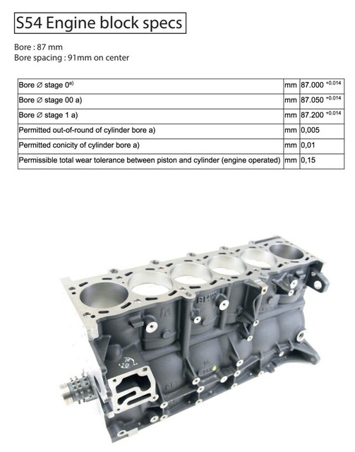

BMW refait des moteurs de la sorte? je suis un peu surpris pour diverses raisons de responsabilité et garantie ils sont plus adeptes (à raison) de l'echange standard
Une conso d'huile à ce niveau et après ce type d'opération (realesage et changement piston/segments) est souvent due à :
- non respect des cotes d'usinage cylindre piston
- et/ou finition inadaptée des cylindres après realesage
Tu dois avoir une feuille d'usinage après ce type d’opération avec le detail de ce qui a été fait et les cotes
Puis vu que c'est BMW qui l'a fait et avec un facture de toute façon -> garantie à ce niveau
un peu de lecture sur le sujet :
https://www.enginebuildermag.com/2000/09/cylinder-bore-surface-finishes/

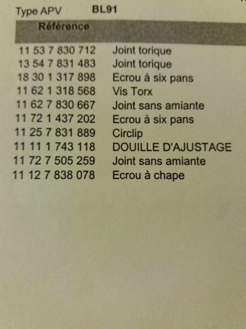

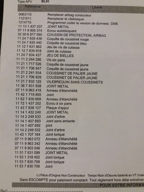

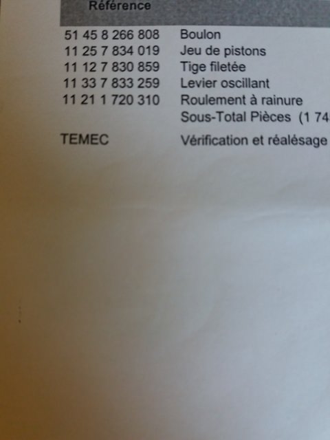

Voici ce qui a été pris sous garantie chez Bmw sauf les pistons et le réalésage moteur qui sont restés à la charge de l'ancien propriétaire du véhicule.
