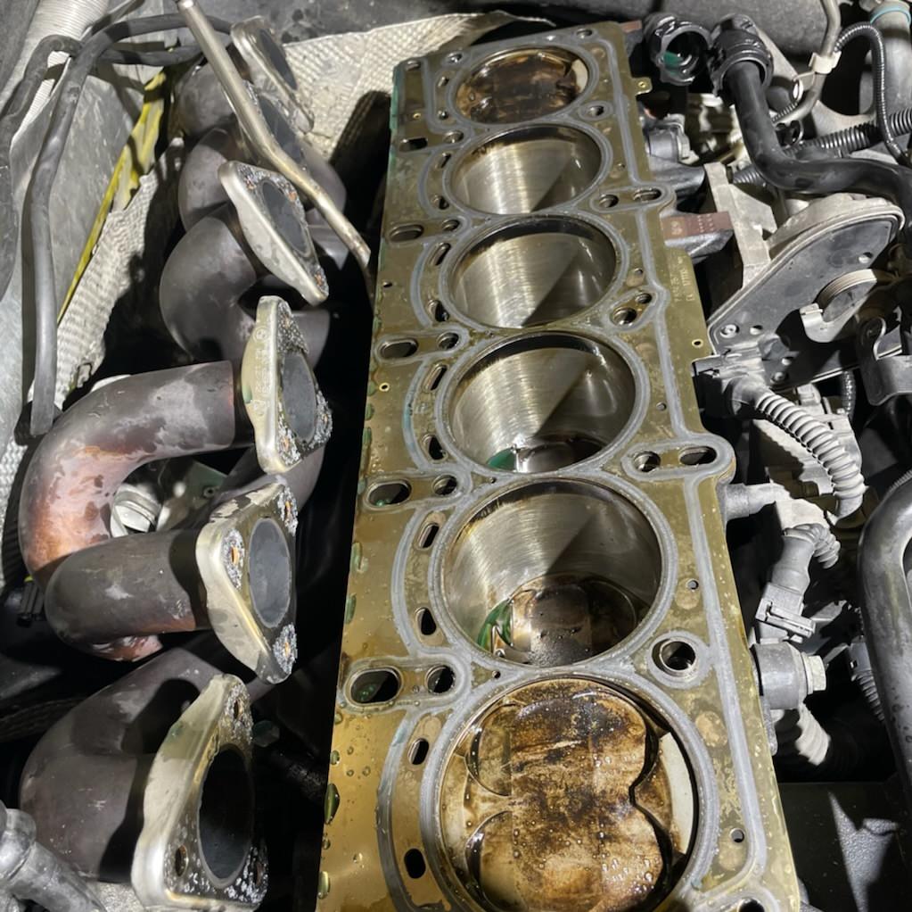

Voilà a quoi cela ressemblait lorsque le moteur était déculasser,on voit bien les traces d'huile sur les pistons 1 et 6,on peut observer le niveau de honage de loin😂

c'est pas du honage ça , c'est du griffage
mais hallo quoi !
on va y aller dans l'ordre ...
 donc déjà ça c'est de la calamine récente donc de l'huile cramée ...
deuzio ... le mec il sort la culasse et il sort pas les collecteurs d’échappement  , il pousse dessus 🤪🤢🤣
je ne sais pas si @Gabs94 a gardé les tofs de son bloc que j'ai refait , mais c'est pas griffé comme ça , et pourtant fait avec un honoir à 20€ de chez mecathecnic ....
pour 20€ tu fait un bloc et tu le jette ... et pire , le bloc ne bouffait pas une goutte d'huile ...

Malheureusement ce qui est fait est fait, a voir si les kilomètres engrangé feront le taf pour glacer tout ça sinon on passera au démontage du bloc.

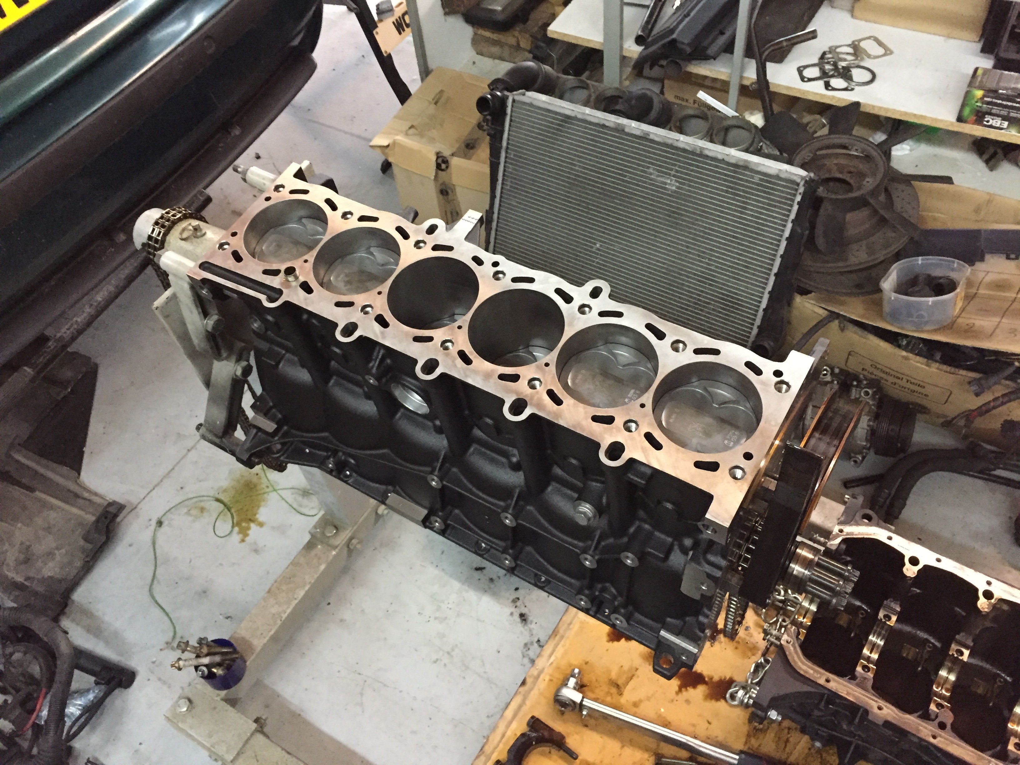

à titre de comparaison , voici , l’état d'un bloc S54 neuf avec ses pistons ...
Je sais qu'il faut garder espoir, mais si on fait preuve de pragmatisme, le moins cher reste tout de même l'observation de l'état des cylindres.
il y a une heure, ACS3 a dit :
La comparaison est criante évidemment, la surface des cylindres du bloc neuf est quasi lisse comparer au mien!!
Il n'y a que 2mm entre les cylindres ?
