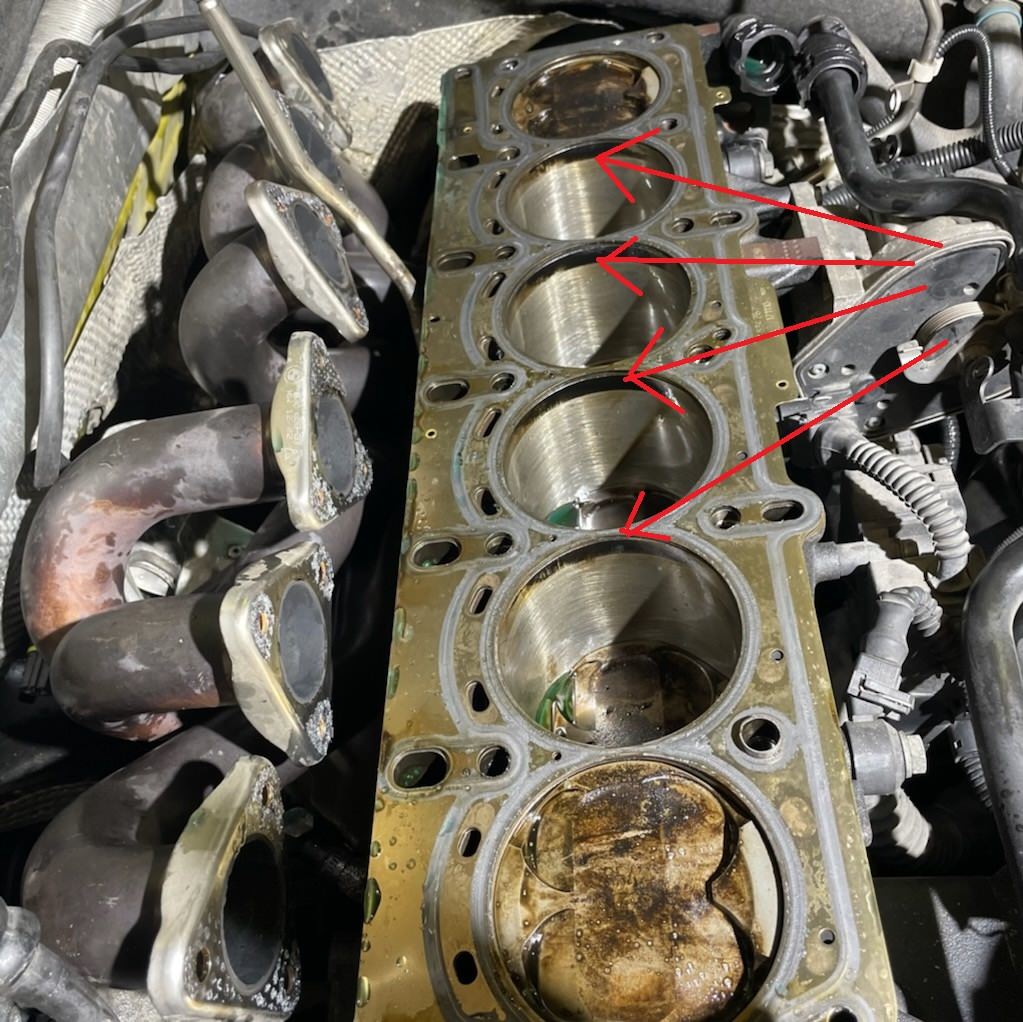

Le 22/06/2023 à 20:30, ACS3 a dit :
on va y aller dans l'ordre ...
 donc déjà ça c'est de la calamine récente donc de l'huile cramée ...
deuzio ... le mec il sort la culasse et il sort pas les collecteurs d’échappement  , il pousse dessus 🤪🤢🤣
Meca bouboui bonjour...
Et le LDR dans les cylindres...
Pour solutionner le souci
Ca peut se faire à la maison
https://www.brushresearch.com/brushes.php?c1=2
Pour le grain il faut voir quels pistons et segments ont été montés

C'est sûr que c'est pas le top mais c'était un des seuls garagiste qui voulait bien me la prendre pour me faire mes joints de queue de soupapes, vu qu'il a aussi une BMW M3 E46, je me suis dis que je pouvais y aller les yeux fermés, il a fait le job mais il faut pas regarder certaines finitions!! Sinon j'ai essuyé beaucoup de refus du fait que c'est galère de les faire ces joints de queues de soupapes!!
Malheureusement, dans mon box je ne pourrais pas démonter le moteur, je n'ai pas assez de place et pas tous le matos nécessaire pour le faire, si je le fais, je passerais par un professionnel. Mais merci quand même pour le lien.
Les réf des  pistons qui ont été monté avec la segmentation: 11 25 7 834 019 jeu de piston(+0.20)

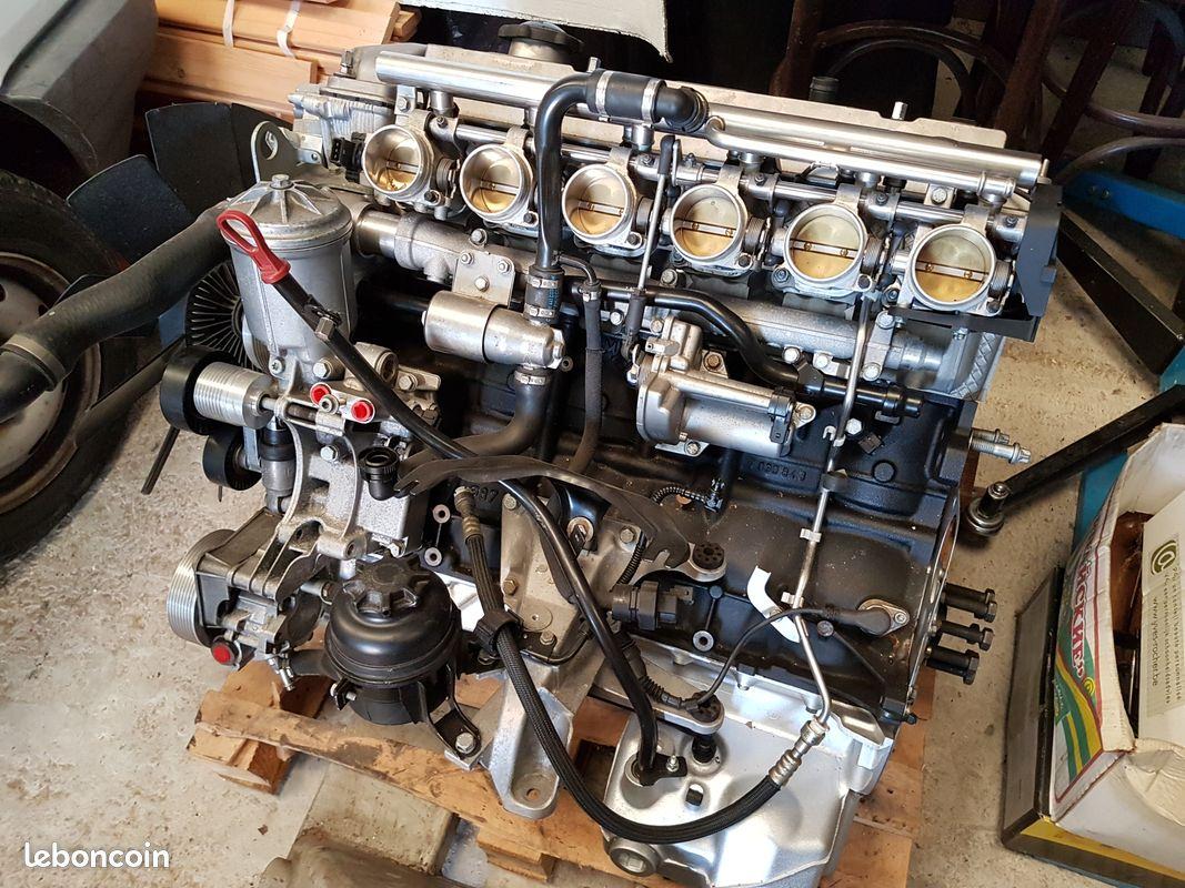

Si tu peux me dire où se trouve approximativement les 3 capteurs de cliquetis, je suis preneur, je voudrais juste savoir si je peux les remplacer sans la monter sur chandelles, en bossant par le dessus, quitte a prendre des rallonges, merci d'avance pour ta réponse.
Oui tu peux le faire par dessus ils sont contre le bloc cylindre il faut démonter l’admission comme indiqué plus haut ensuite tu verras le faisceau électrique qui  raccorde les 3 capteurs  clé de 13 mm pour démonter les capteurs ensuite tu les débranches du faisceau
On voit un des capteurs en bas à l’arrière du bloc cylindre il n’est pas branché au faisceau
Les autres sont derrière lactueteur de ralenti et le moteur de papillon
