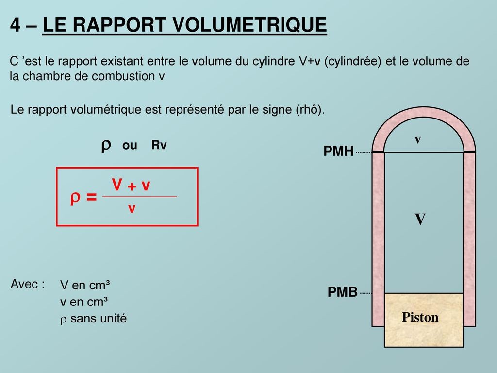

En effet le RV et le taux de compression sont liés, mais pas complétement, le rapport volumétrique c'est le volume volume d'un cylindre plus le volume de la chambre de combustion divisés par le volume du cylindre. V+v:V= RV
On devine bien que plus le rapport volumétrique est élevé plus le taux de compression sera élevé, alors oui par exemple dans mon cas, j'ai juste monté des pistons mais AAC OEM donc on augmente le taux de compression en augmentant le RV par rapport à un moteur OEM (après cela reste infime 0,2 en plus mais c'est réel.
Mais si j'avais monté des AAC spéciaux avec plus de temps d'ouverture, cela voudrait dire que pendant la montée du piston une soupape reste ouverte plus longtemps et donc cela ne comprime pas. C'est d'ailleurs pour cela que l'on monte des pistons à fort taux de compression souvent avec des AAC plus méchants pas forécement pour gagner en compression mais aussi pour ne pas en perdre.
Pour répondre à ta dernière question, un piston plus bombé va réduire un peu le volume du cylindre seul mais beaucoup plus,proportionnellement, la chambre de combustion plus petit.
On prends un exemple idiot cylindre 100 cm3  chambre de combustion 10 cm3  e RV est 100+10:10= 11
Si je monte des pistons qui reduisent de 5 cm 3 le volume en étant plus bombés
95+5:5= 20  de RV !
J'ai exagéré l'exemple mais çà marche aussi avec 1 cm 3 de moins on a 12,11 de RV
Est-ce clair ?
95+5:5= 20  de RV !
Est-ce clair ?
Merci Gatouille, j'ai chercher sur le net et cela confirme les exemples que tu m'as donné.
Chez JE Pistons il y a différents RV en fonction du bombage de la tête de piston et donc un meilleur taux de compression en fonction de celui qu'on souhaite installé.

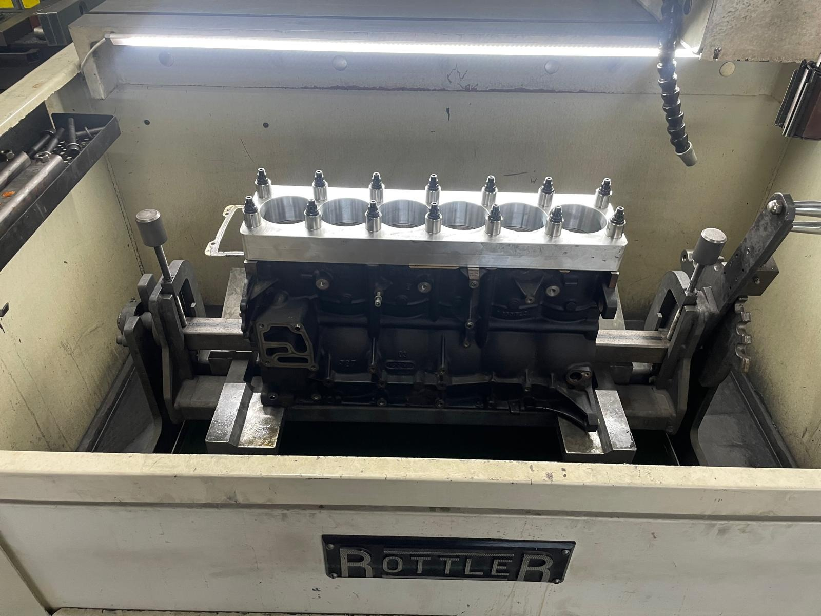

Question importante, sais-tu si l'alésage a été fait avec un torque plate ?
Ça sert à simuler le serrage de la culasse qui met en contrainte le bloc moteur. Un ami vient de le faire, avec torque plate 0.00, sans 0.04 d'ovalité.
C'est un critère important pour éviter la surconso d'huile avec du piston forgé.
Edit, la photo :

il y a 8 minutes, Gabs94 a dit :
Edit, la photo :
Je viens d'appeler le rectifieur car j'étais incapable de répondre à ta question 🤣
Il m'a donc dit qu'il n'avait pas utiliser de torque plate pour réaléser mon bloc car il était en fonte et non préparé (les pistons forgés n'y change rien apparemment même si cela augmente légèrement la cylindrée).
Donc il utilise généralement la torque plate pour des moteurs en aluminium et/ou préparés avec augmentation significative de la puissance.
Le moteur de ton pote est préparé et en alu?
il y a une heure, sebos92 a dit :
Bloc fonte, c'est un S54, pour les pistons il installe les mêmes que toi, et bielles Pauter.
OK, il n'a rien d'autres qui ne soit pas d'origine sur son auto?
C'est lui qui a demandé à son usineur pour la torque plate ou c'est celui-ci qui lui a conseillé ?
