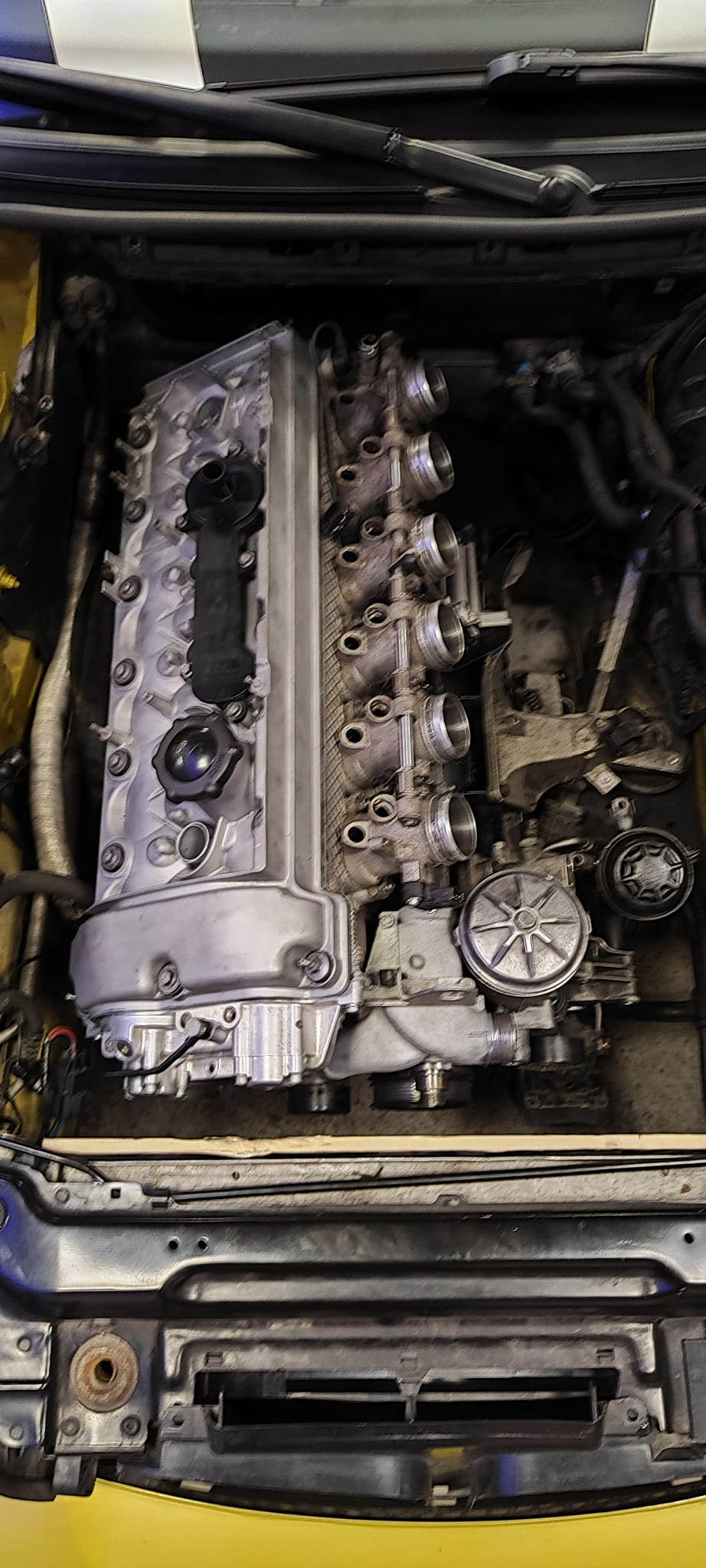

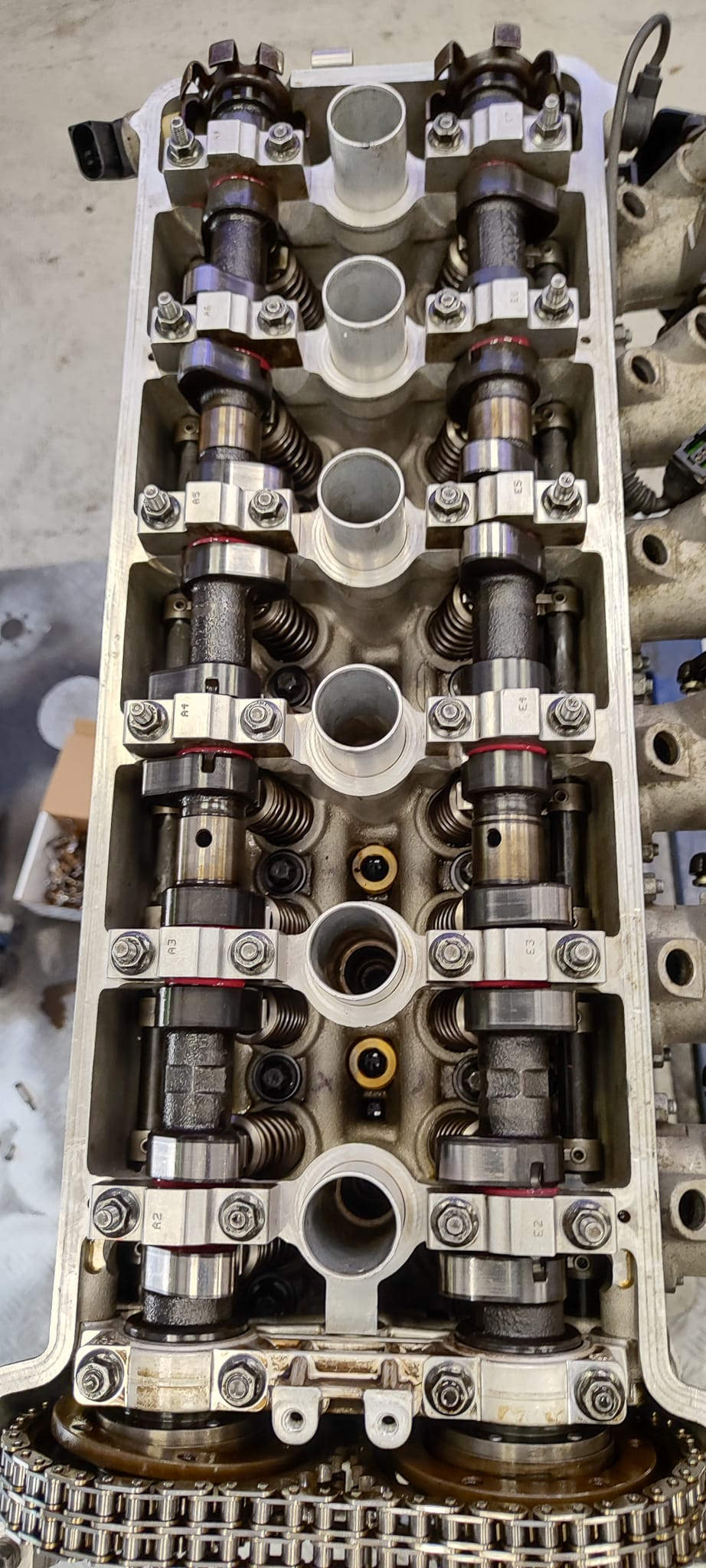

Posté(e) le 9 juillet 20242 a Auteur comment_1177532 ça prend forme, le bloc est remonté et reposé dans l'auto👍 Signaler
Posté(e) le 9 juillet 20242 a comment_1177549 Une bonne nouvelle Deux trois bons rupteurs au démarrage, et tu seras tranquille à vie 😉 Signaler

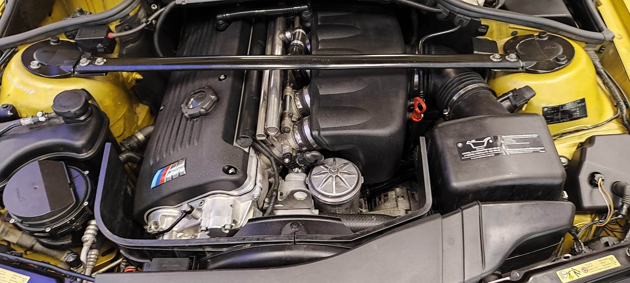

Posté(e) le 18 juillet 20242 a Auteur comment_1178324 Elle est prête à reprendre la route, le moteur tourne rond, plus qu'a effectuer un rodage dans les règles de l'art et cette surconsommation d'huile ne sera plus qu'une histoire ancienne🤞🤞j'ai hâte!! Signaler
