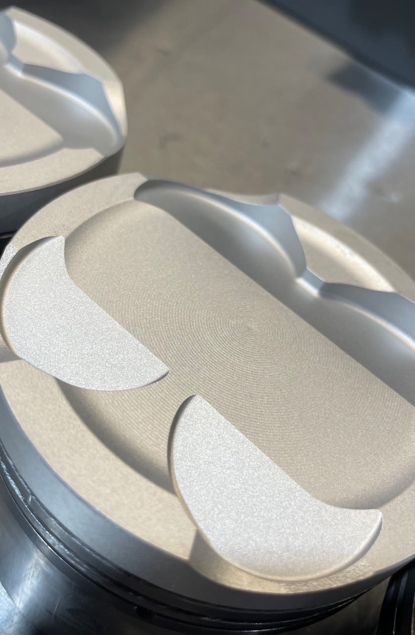

Bonjour à tous,
je me permets de prendre parti à cette longue discussion car je subis un problème étrangement très proche de ce que vous avez subis et qui m'inquiète pas mal. j'aurais donc aimé avoir votre avis.
En fait, j'ai un Z4M E85 dont le moteur a été refait au printemps 2024 suite à différentes réparations douteuses entrainant un doute global sur le moteur même si il était fonctionnel.
Depuis cette réfection moteur il y a 1500km et 5 mois la voiture consomme environ 1.5l au 1000km  et ma dernière mesure à montré un passage du maxi au témoin lumineux du manque d'huile en seulement 350km ce que je trouve bien trop important malgré le faible kilométrage du moteur.
lors de cette réfection la métrologie à montré une ovalisation de seulement 2 centièmes ( le moteur avait 118 000km). A la différence de vous, le garagiste à donc pris la décision de seulement faire un honage des cylindres et de remonter le monteur en côte origine après sablage des pistons et avec des segments neuf (ref 11257834014 ).  Outre cela les bielles ont été changées pour du neuf ainsi que tous les usables ( coussinets de bielle et vilebrequin, tous les joints y compris joint de queue de soupape, chaine de distribution, guide etc. )
je me demande ce qui peut entrainer une telle consommation d'huile sachant qu'aucune fuite visible n'est bien sur présente et que les seuls signes de cette consommation d'huile sont des canules d'échappement noires carbone et un léger panache de fumée si on donne un coup d'accélérateur alors que la voiture tourne depuis qq minutes au ralenti.
je serais ravis d'avoir votre avis sur ce problème et vous remercie par avance de la discussion.

tu as raison, j'ai dit sablage mais je ne sais pas exactement quelle technique a été utilisé. microbillage peut etre ?
voici une photo post nettoyage des pistons.

probablement un honage realisé au mauvais grain comme  @sebos92
