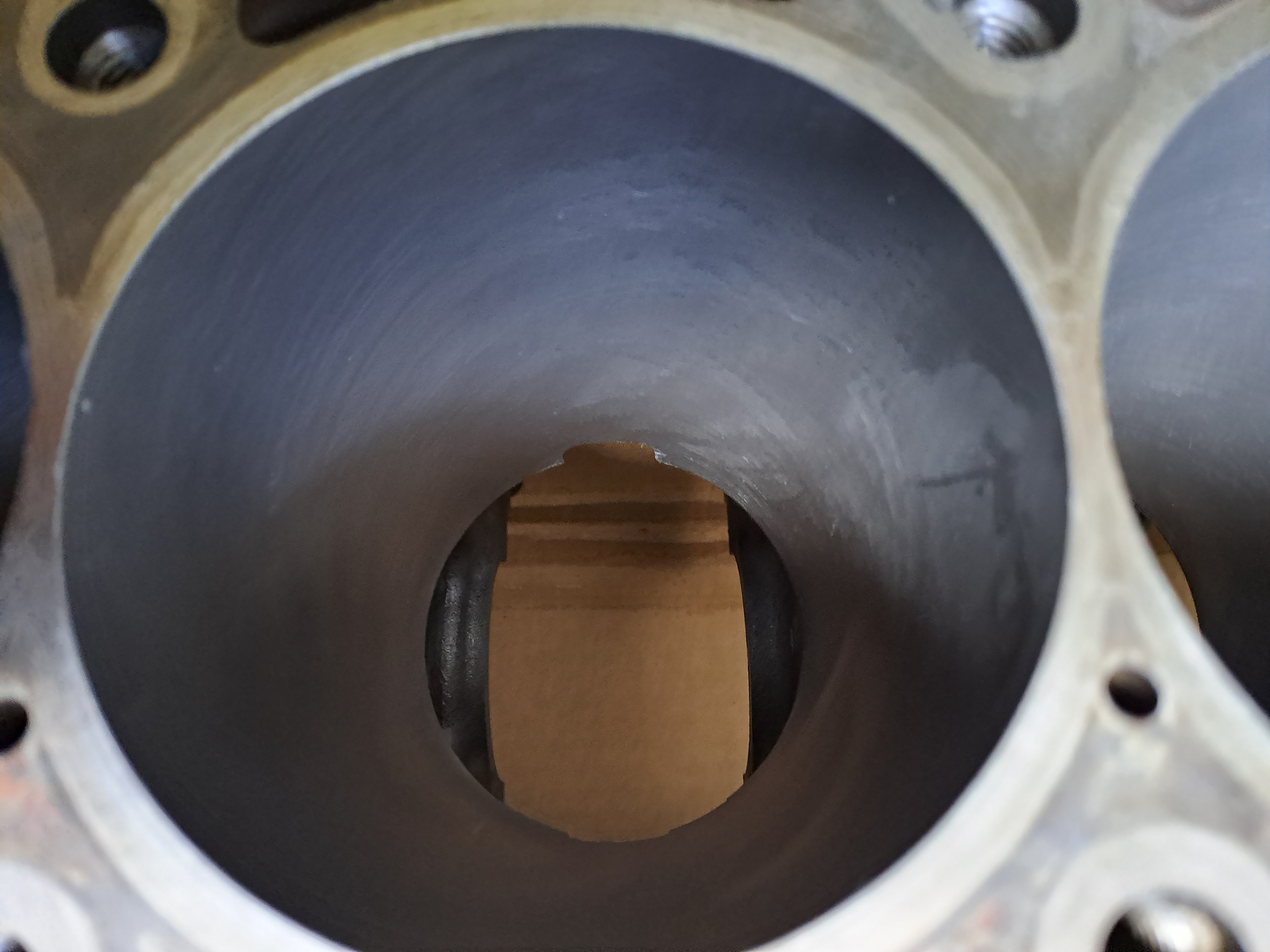

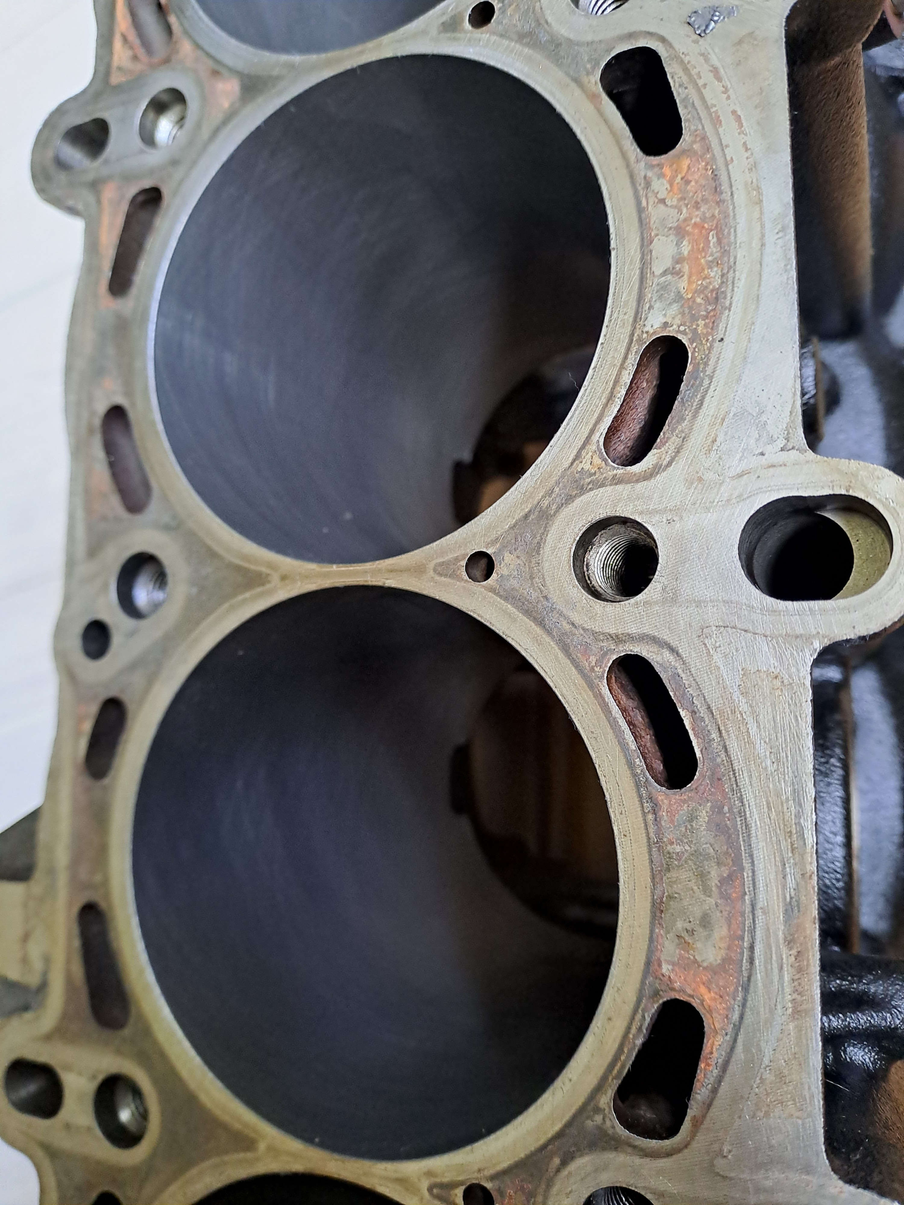

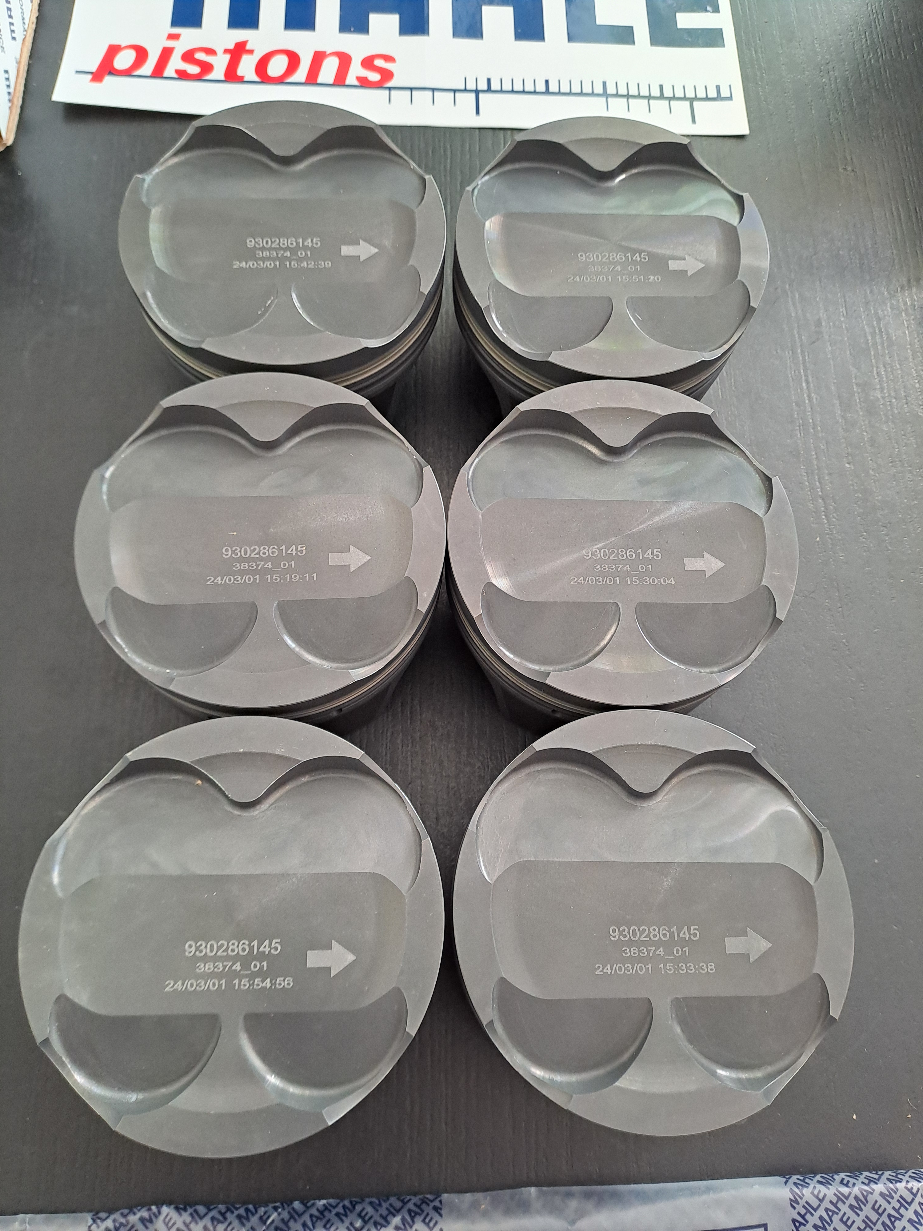

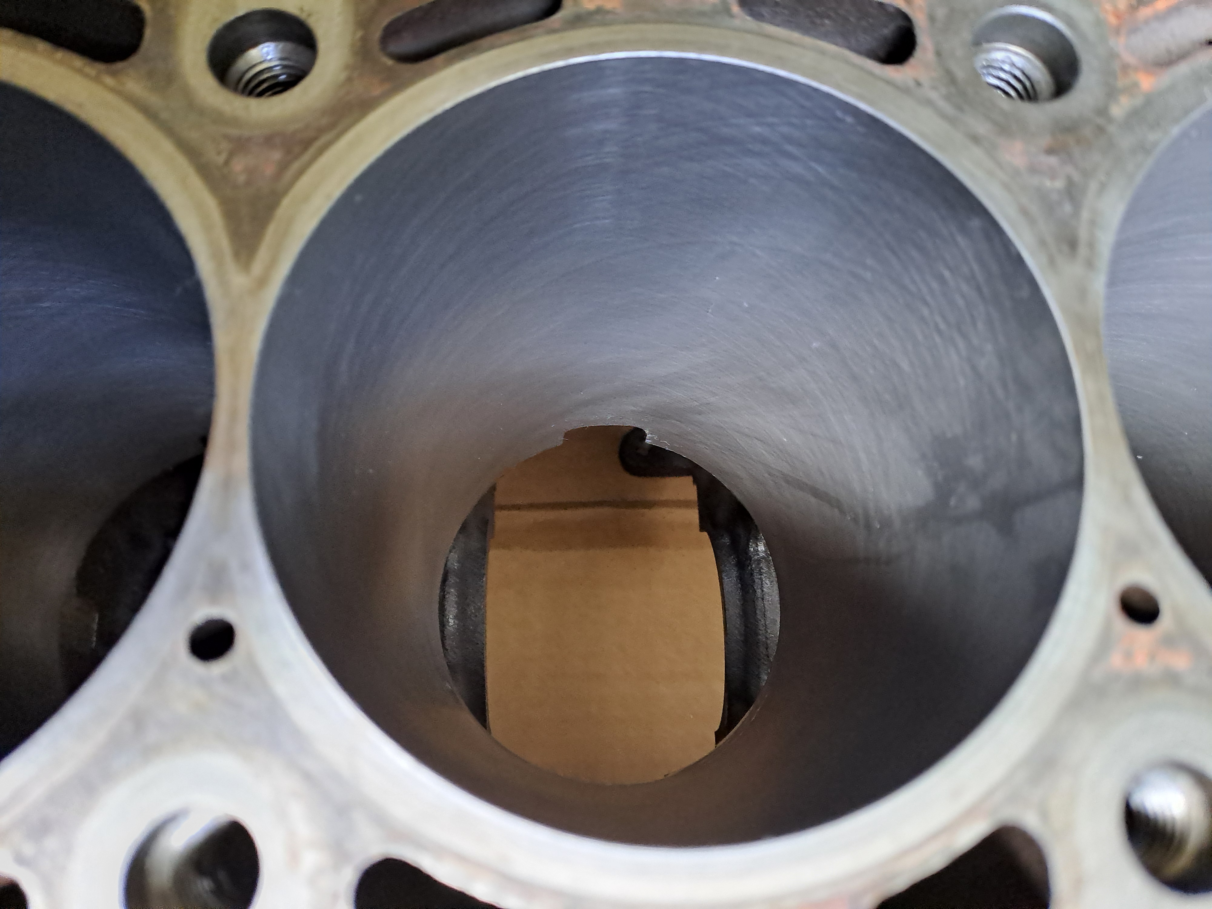

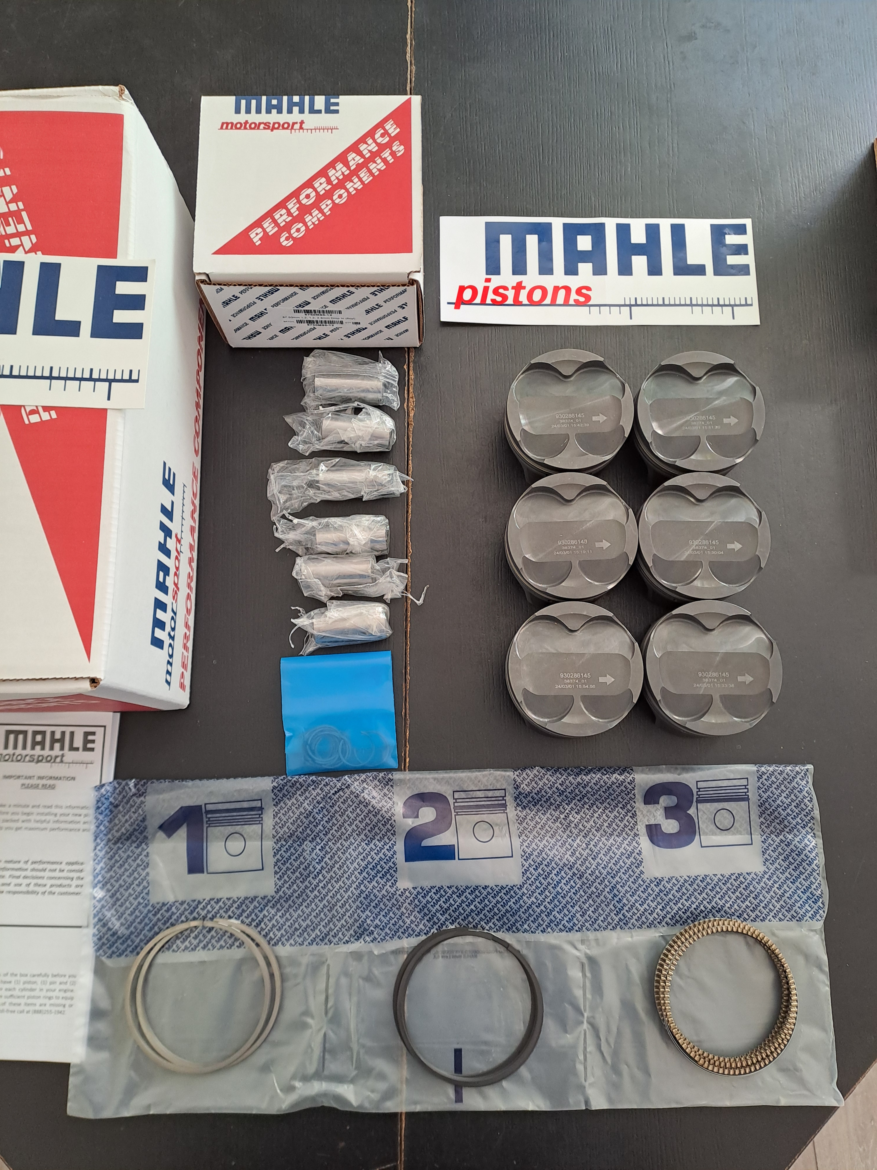

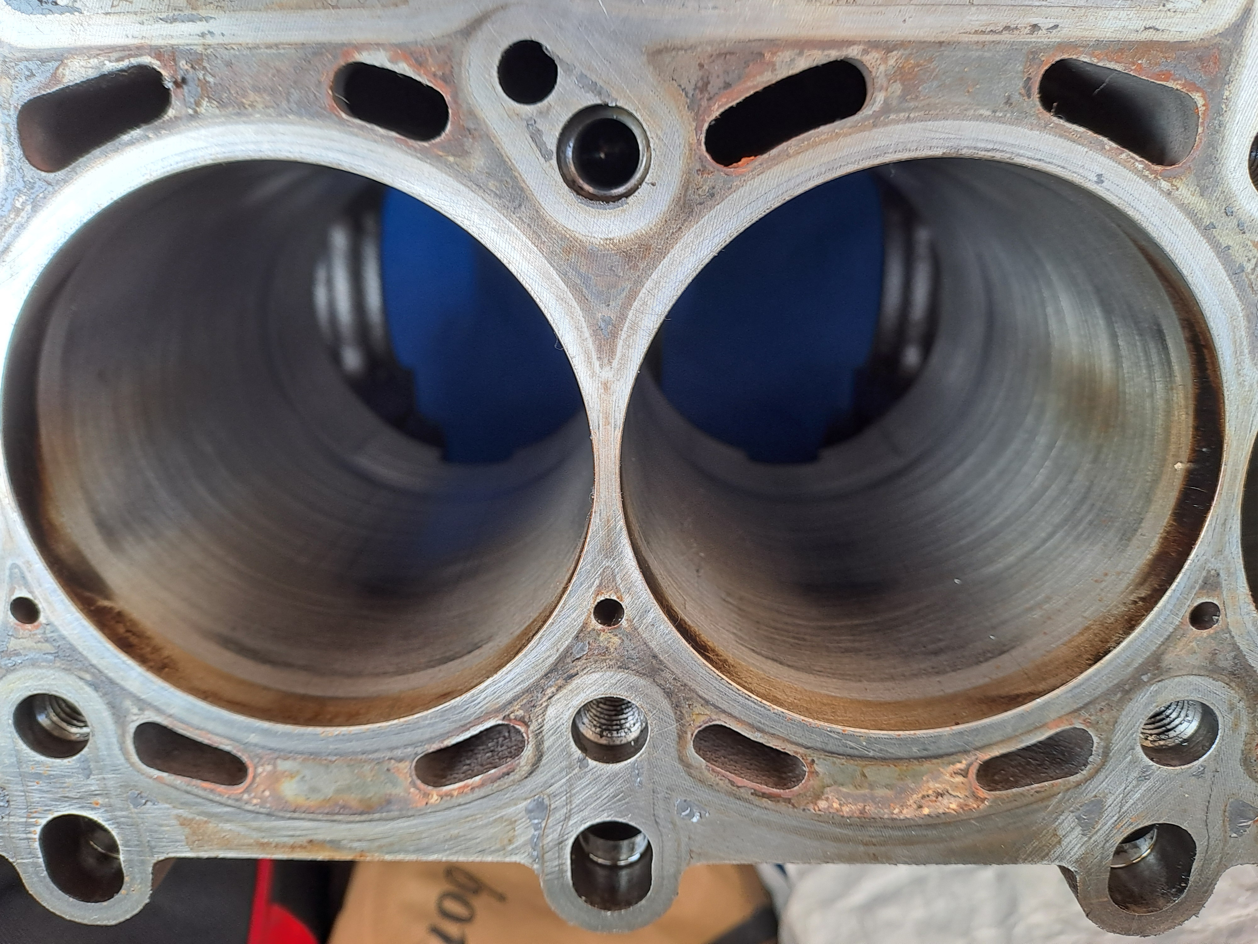

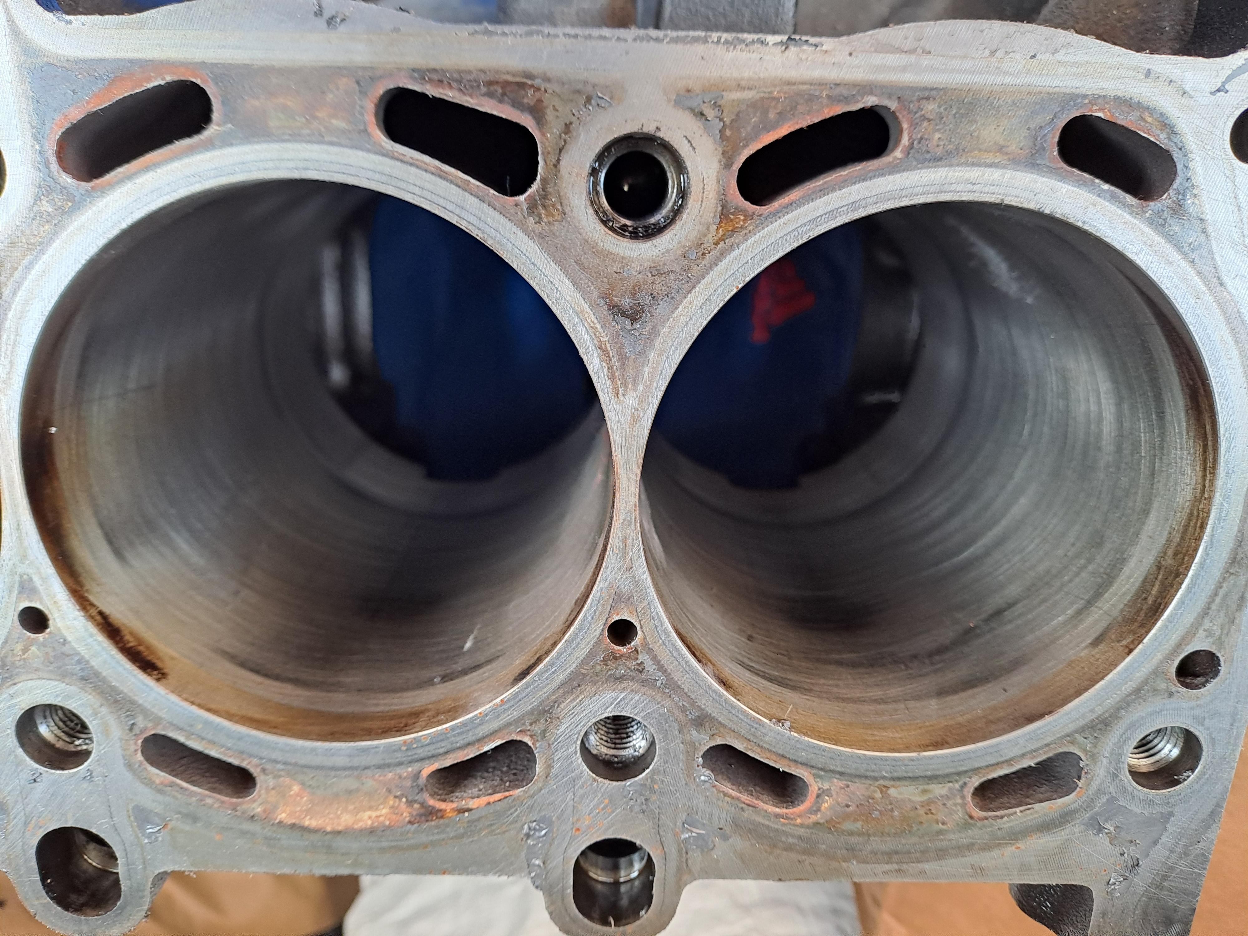

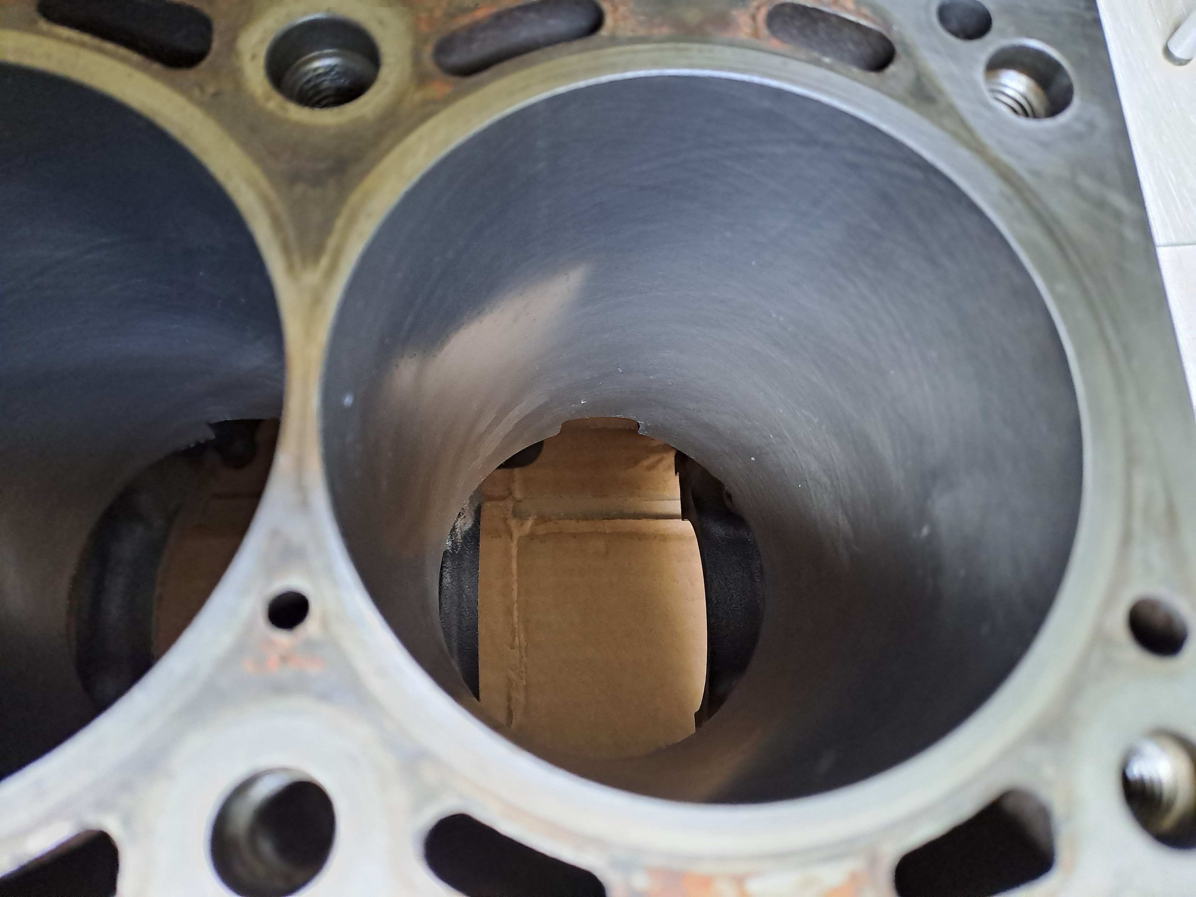

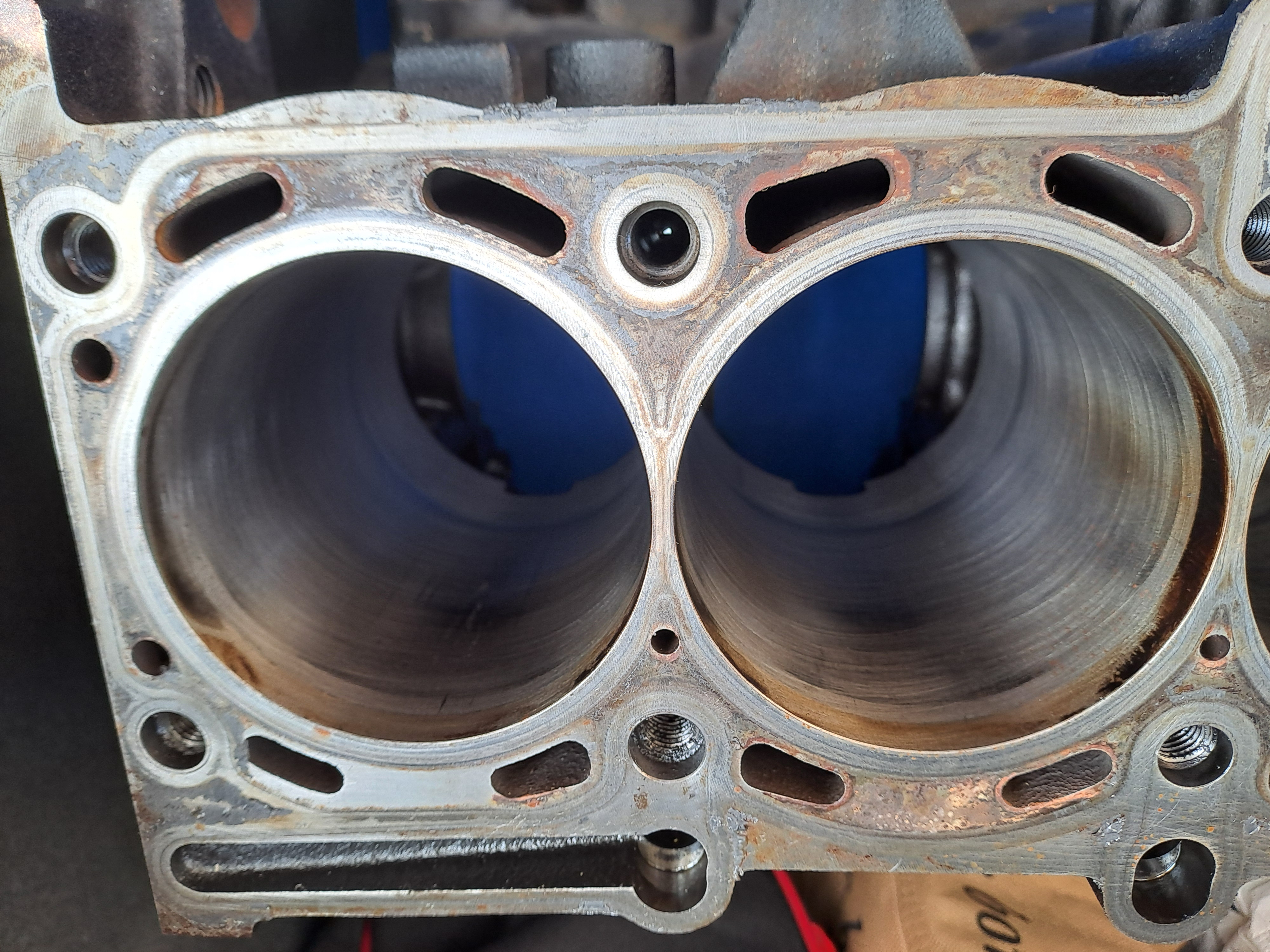

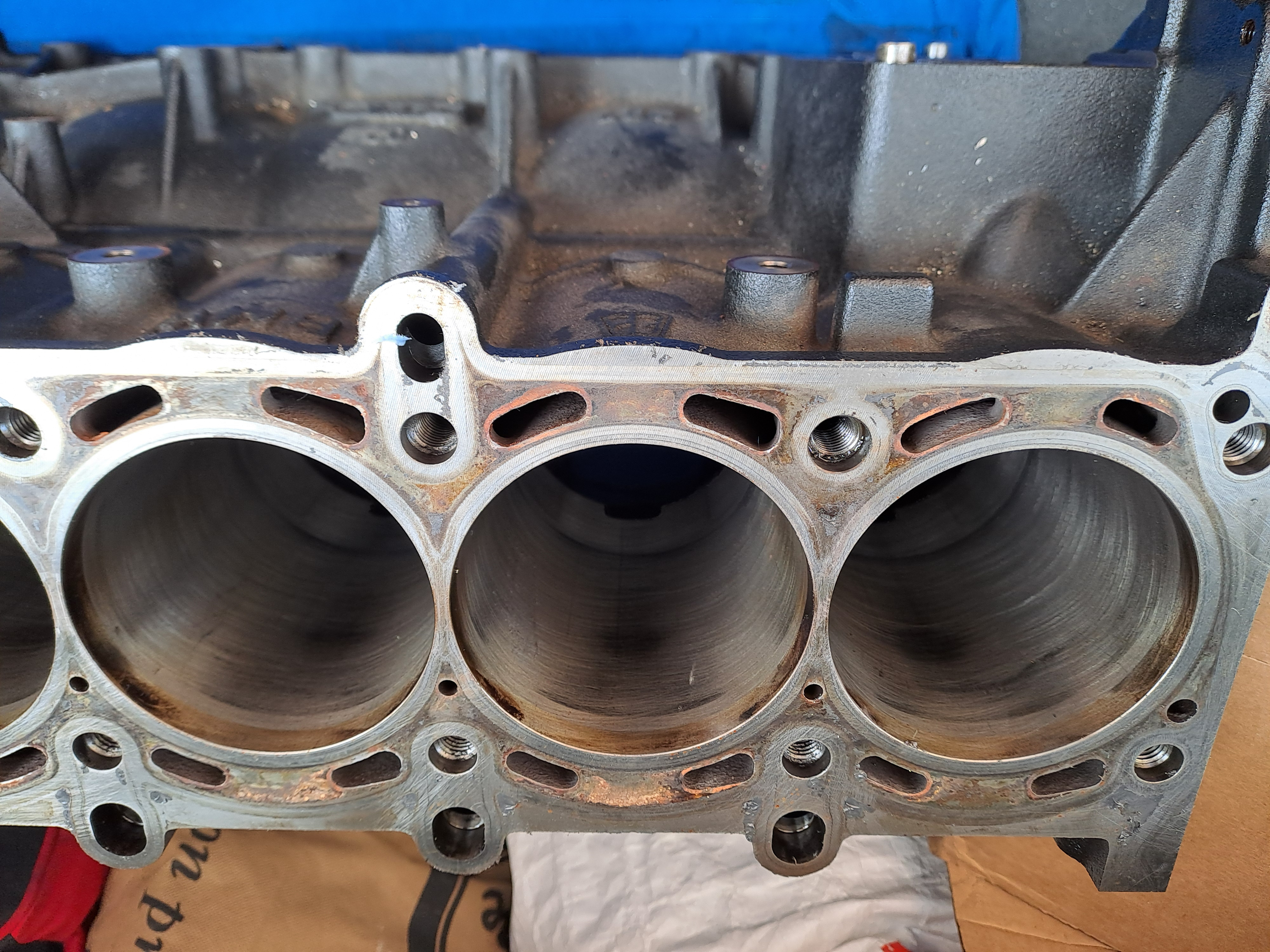

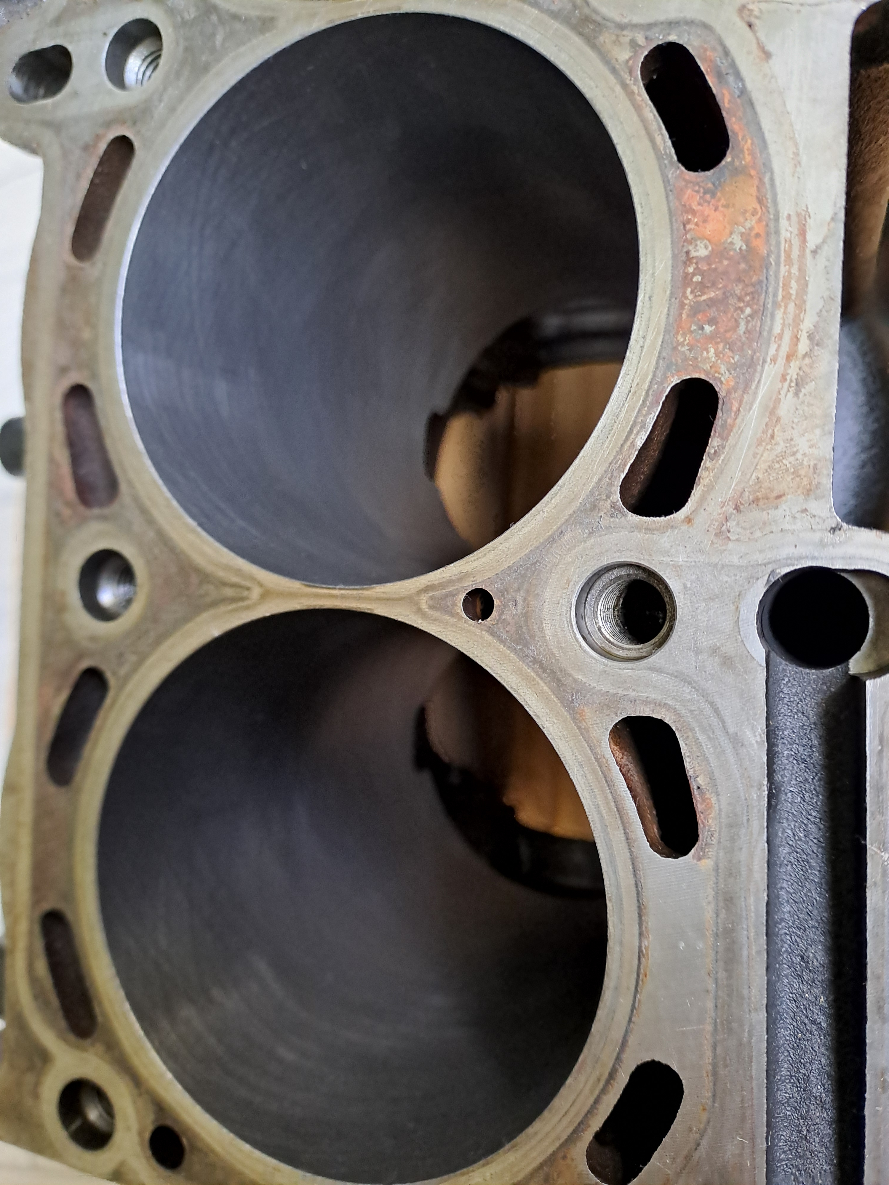

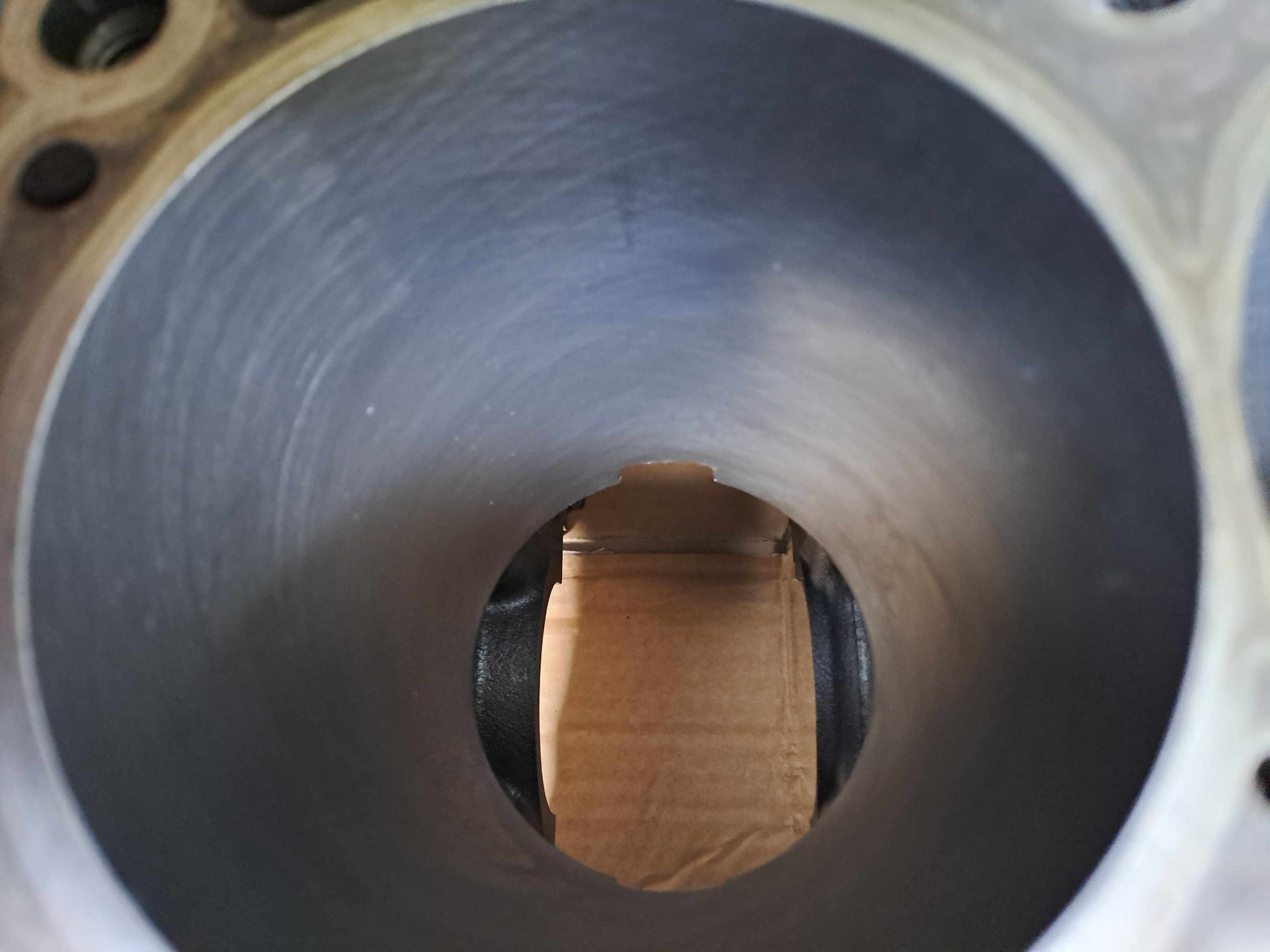

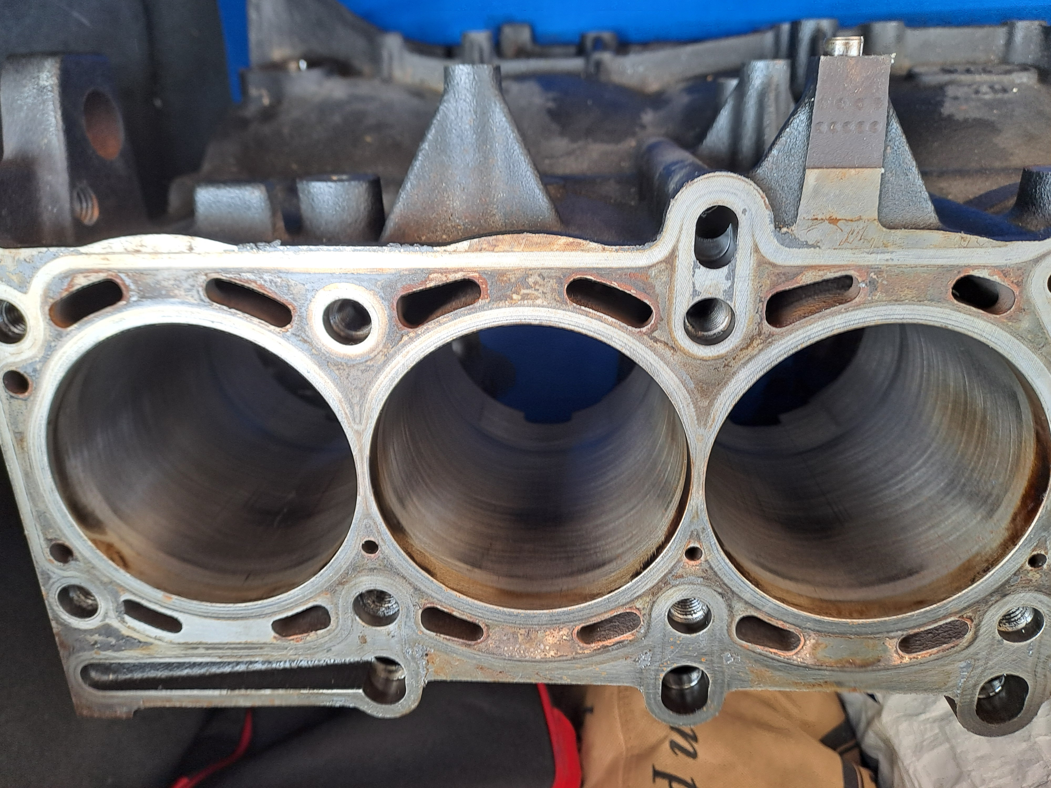

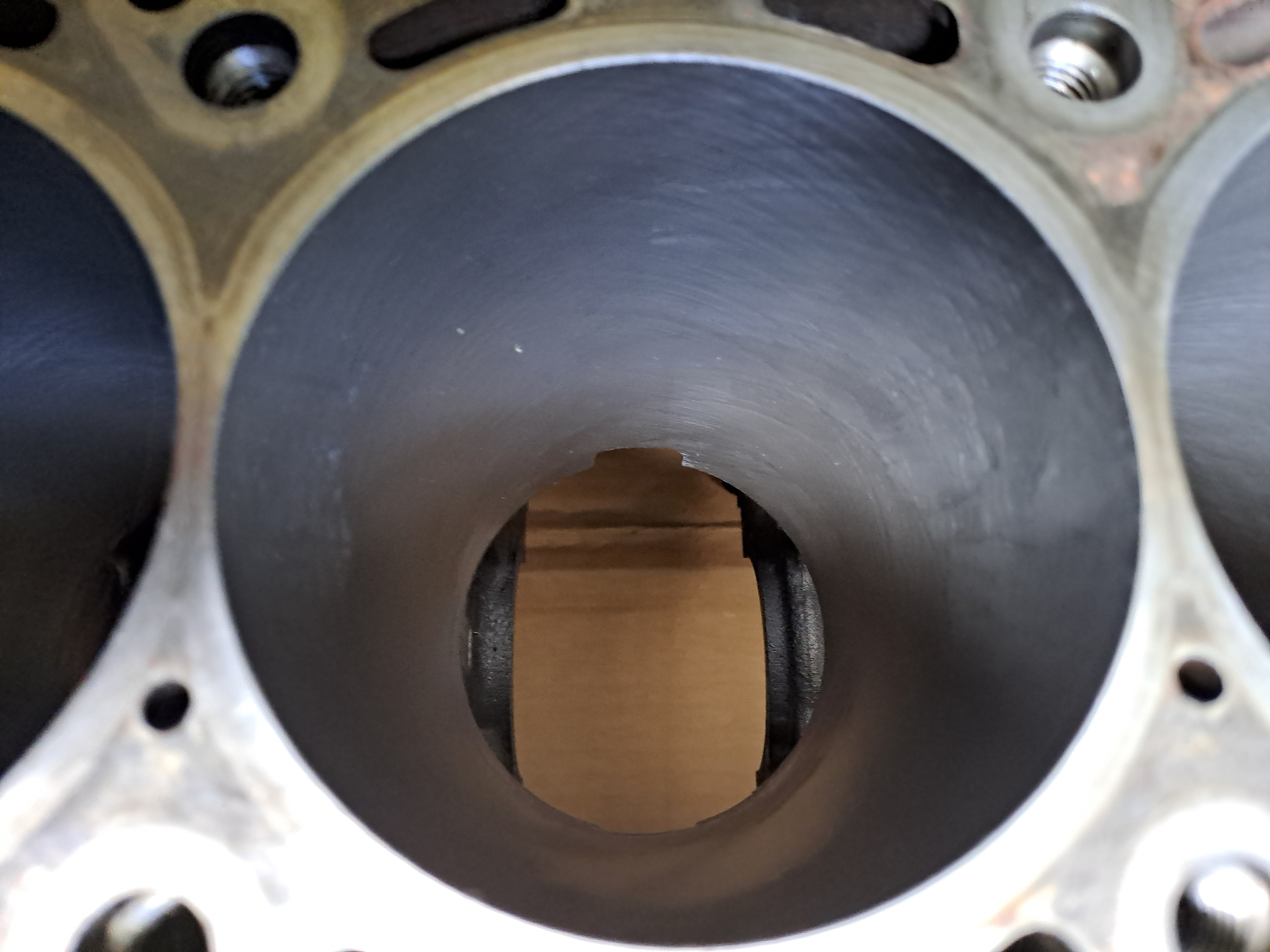

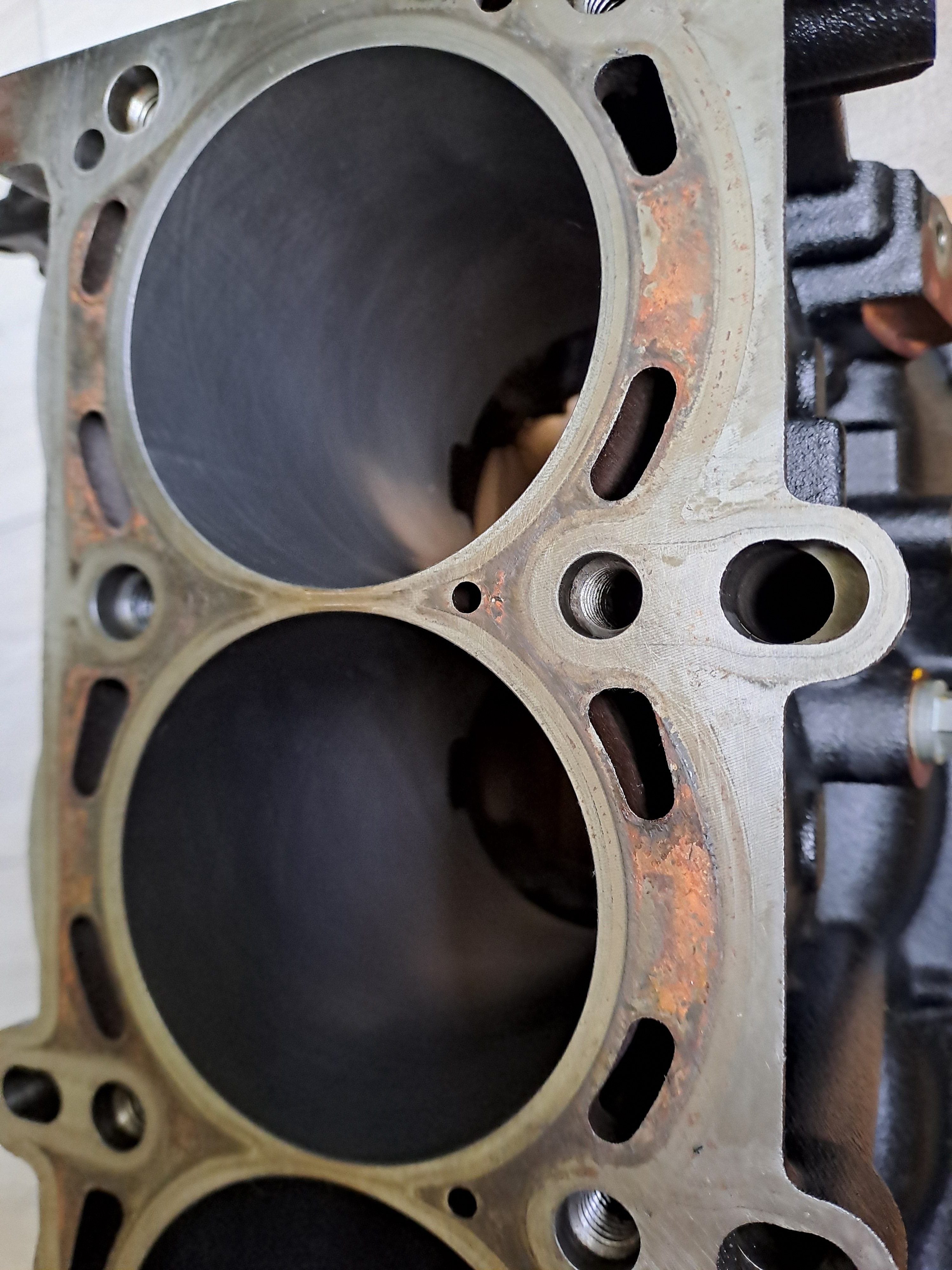

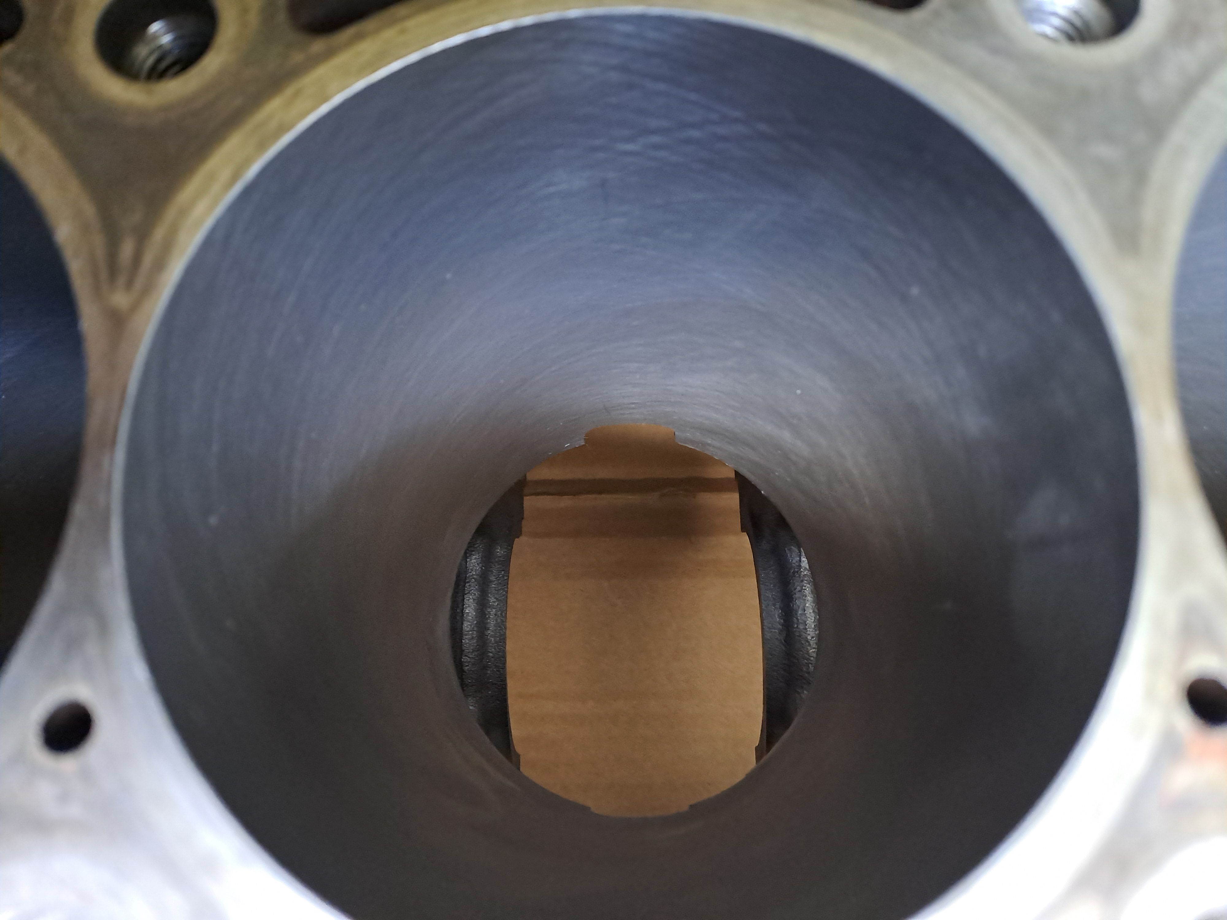

Posté(e) le 3 janvier 20251 a comment_1195428 Le 20/06/2024 à 15:26, sebos92 a dit : Bloc réaléser et pistons reçu,le remontage va pouvoir débuter, j'ai hâte... Photos du bloc avant/après ainsi que les pistons Mahle MOTORSPORT Salut, très belle Fin pour ton moteur. Et quel patience après toutes ces galères!! Je suis actuellement en train de faire une réfection moteur complète sur un S54 sur le quel j'ai détecté un joint de culasse fissuré en le cylindre 1 et 2, et le cylindre 5 et 6 avec un endoscope. Au démontage de la culasse, le joint de culasse était seulement cassé sur le feuille métallique centrale sur les cylindres cité plus plus haut. Donc le diagnostic était bon. Je me suis dis tant qu'à faire tout refaire intégralement, tout les joints sans exception, la distribution, le vanos complet, les coussinets vilebrequin et bielles renforcé avec vis arp ect... Une réfection complète en gros. Une chose que je trouve dommage sur la rectification de ton bloc moteur a mon gout est que tu n'ai pas fais surfacé ton plan de joint sur le bloc au moment de la rectification, Pour quel raison ton rectifieur ne l'a pas effectué? C'est vraiment dommage ça aurait évité des problèmes de joint de culasse cassé dans le futur! J'envisageais de faire un déglaçage des cylindres chez mon rectifieur mais lorsque je vois ce qu'ils ont fait a ton bloc la première fois ça me fait vraiment peur de le faire faire et d'avoir des problèmes de consommations d'huile comme dans ton cas. Quelqu'un pourrait il confirmer si oui ou non un surfaçage de bloc est vraiment nécessaire? Dans la logique c'est conseillé mais je préfère avoir des avis supplémentaires de la part de personnes qui ont effectué des réfections de moteurs complet. Pour le joint de culasse j'envisage d'en monté un de la marque cometic qui n'a plus de preuve a faire niveau solidité. A la base j'étais en réflexion pour un joint de culasse Athena avec les O Rings mais il n'existe pas en 0.64 ou 0.68mm, il commence à 1.2mm donc pour s54 turbo compressé. Cometic sera bien mieux que l'origine qui n'est autre que du elring. Je recherche désespérément des segments de la marque Mahle pour S54 en cote origine mais j'ai l'impression qu'ils sont introuvables ou indisponible partout 😔 Si quelqu'un a un tuyau je suis preneur. Après il y a des segments de la marque NE de disponible mais je ne connais absolument pas cette marque. Si vous avez une info sur les segments NE je suis preneur également, Et surtout si vous avez un site vendeur pour des segments Mahle je suis preneur 2 fois.😁 Toutes les infos sont bonnes à prendre. Merci de votre aide la team. Signaler

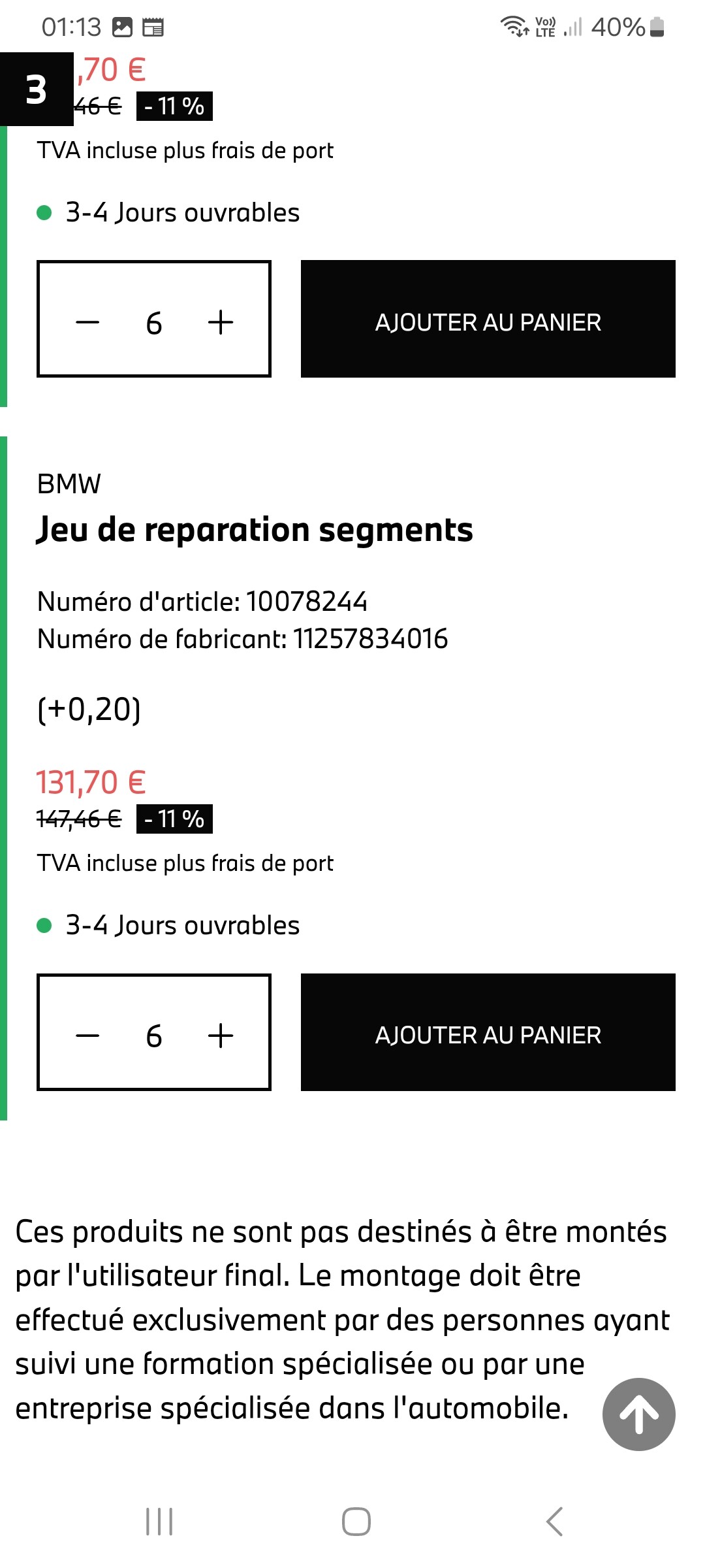

Posté(e) le 4 janvier 20251 a Auteur comment_1195431 il y a une heure, boss2041 a dit : Salut, très belle Fin pour ton moteur. Et quel patience après toutes ces galères!! Je suis actuellement en train de faire une réfection moteur complète sur un S54 sur le quel j'ai détecté un joint de culasse fissuré en le cylindre 1 et 2, et le cylindre 5 et 6 avec un endoscope. Au démontage de la culasse, le joint de culasse était seulement cassé sur le feuille métallique centrale sur les cylindres cité plus plus haut. Donc le diagnostic était bon. Je me suis dis tant qu'à faire tout refaire intégralement, tout les joints sans exception, la distribution, le vanos complet, les coussinets vilebrequin et bielles renforcé avec vis arp ect... Une réfection complète en gros. Une chose que je trouve dommage sur la rectification de ton bloc moteur a mon gout est que tu n'ai pas fais surfacé ton plan de joint sur le bloc au moment de la rectification, Pour quel raison ton rectifieur ne l'a pas effectué? C'est vraiment dommage ça aurait évité des problèmes de joint de culasse cassé dans le futur! J'envisageais de faire un déglaçage des cylindres chez mon rectifieur mais lorsque je vois ce qu'ils ont fait a ton bloc la première fois ça me fait vraiment peur de le faire faire et d'avoir des problèmes de consommations d'huile comme dans ton cas. Quelqu'un pourrait il confirmer si oui ou non un surfaçage de bloc est vraiment nécessaire? Dans la logique c'est conseillé mais je préfère avoir des avis supplémentaires de la part de personnes qui ont effectué des réfections de moteurs complet. Pour le joint de culasse j'envisage d'en monté un de la marque cometic qui n'a plus de preuve a faire niveau solidité. A la base j'étais en réflexion pour un joint de culasse Athena avec les O Rings mais il n'existe pas en 0.64 ou 0.68mm, il commence à 1.2mm donc pour s54 turbo compressé. Cometic sera bien mieux que l'origine qui n'est autre que du elring. Je recherche désespérément des segments de la marque Mahle pour S54 en cote origine mais j'ai l'impression qu'ils sont introuvables ou indisponible partout 😔 Si quelqu'un a un tuyau je suis preneur. Après il y a des segments de la marque NE de disponible mais je ne connais absolument pas cette marque. Si vous avez une info sur les segments NE je suis preneur également, Et surtout si vous avez un site vendeur pour des segments Mahle je suis preneur 2 fois.😁 Toutes les infos sont bonnes à prendre. Merci de votre aide la team. Salut @boss2041, Oui effectivement j'ai vécu une sacrée aventure avec cette auto. Pour répondre a ta question par rapport au surfaçage de mon plan de joint, je pense que le rectifieur de mon bloc n'a pas juger bon de le faire puisqu'il ne me la pas proposer ( à contrario,il me l'avait fait sur ma culasse). En ce qui concerne le déglaçage des cylindres, si tu connais bien le boulot réaliser par ton rectifieur, normalement il n'y aura pas de soucis,dans mon cas c'était BMW qui avait soustraiter à un rectifieur lambda(lorsque l'ancien propriétaire était en possession du véhicule)et qui avait fait du boulot dégueulasse. Je ne sais pas où tu habites mais moi en région parisienne, il y a rectif2000 qui a une très bonne réputation et qui fait toutes sortes de rectification depuis des années, c'est chez lui que j'ai confier ma culasse ainsi que mon bloc et quand tu vois les photos avant et après, il n'y a pas photo entre lui et l'autre rectifieur. De plus, toi tu veux juste faire un déglaçage et non un realésage alors à toi de voir si tu as entière confiance en ton rectifieur. Pour le joint de culasse, j'en ai parler au mécanicien et au rectifieur pour passer sur un renforcer,il en est ressortie que le joint d'origine Elring suffisait dans mon cas,pour eux celui qui est renforcer est plutôt nécessaire pour une auto préparer exclusivement pour le circuit ou si ma M3 était suralimenté,j'ai donc suivie leurs conseils. Après tu peux passer sur du cometic , au moins tu seras un peu plus serein vis à vis de sa durée de vie. Pour tes segments, t'es sûr qu'ils n'existent plus car regardes les 2 screeshot que je vais envoyer avec mon message? J'aurais pu te refiler mes segments que j'ai récupérer mais ils sont destiné à des pistons côte réparation et non aux pistons d'origine. En tout les cas ,bon chantier et bon programme que tu entreprends 👌combien de kilomètres ta E46? N'hésites pas à partager ta réfection moteur dans la section E46😉 Modifié le 4 janvier 20251 a par sebos92 Signaler

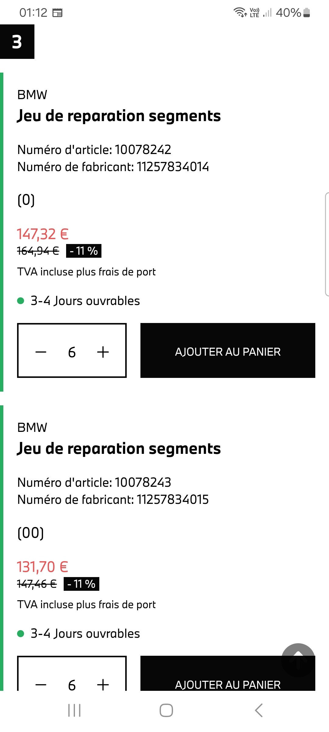

Posté(e) le 4 janvier 20251 a comment_1195432 Franchement a 140€ le jeu de segments pour 1 piston c'est du vol, La référence d'origine chez bmw n'est autre que du malhe, Si tu achètes directement les Mahle sans passer par bmw tu économises 100€ par jeu. Des malhe valent entre 40 et 50€ le jeu, mais indisponible partout je ne sais pas pourquoi. Je suis de haute Savoie, Ref Mahle: 081 RS 00126 0N0 Modifié le 4 janvier 20251 a par boss2041 Signaler
Posté(e) le 4 janvier 20251 a Auteur comment_1195433 il y a 3 minutes, boss2041 a dit : Franchement a 140€ le jeu de segments pour 1 piston c'est du vol, La référence d'origine chez bmw n'est autre que du malhe, Si tu achètes directement les Mahle sans passer par bmw tu économises 100€ par jeu. Des malhe valent entre 40 et 50€ le jeu, mais indisponible partout je ne sais pas pourquoi. Je suis de haute Savoie, Je te l'accorde que c'est du vol,comme beaucoup de choses chez BMW et effectivement c'est bien du Malhe👍 Tu es un peu loin pour monter sur Paris,tu as un bon rectifieur du côté de Grenoble, c'est Aprotec,renseignes toi auprès d'eux pour ton déglaçage. Signaler
