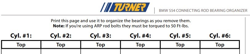

Une valeur d'etirement dependra des vis et particulierement du metal utilise pour celles ci.
Donc les etirements BMW sont donne pour les vis BMW, ARP utilise un metal différent, donc oui si tu veux les etirer autant il va faloir les serrer bien plus fort, sauf qu'en fesant ca tu va deformer les chapeau de bielles, car tu leurs mets trop de pression sur la tonche.
C'est un probleme connus sur les forum US et il est important de respecter les preconisations ARP si tu mets des vis ARP et non suivre les consignes BMW. D'ailleurs la procédure de serrage ARP n'a rien a voir avec la procédure BMW.
Elle se fait de maniere classique, sur le couple. Il y a aussi une procédure d'etirement propre a ARP, je ne sais plus la valeur mais elle n'a rien a voir avec l'etirement BMW.
Mais ARP valide les 2 options, et la plupart des gens le font sur le couple sans probleme a ma connaissance. C'est d'ailleurs un des gros avantage des vis ARP, ca simplifie grandement le montage.
Le Guide Turner precise bien que la procédure est differente en fonction des vis utilise, par contre c'est 50 foot pound, soit un peu moins de 70NM, pas 93.
Attention a ne pas trop mettre de couple pour ne pas deformer les chapeaux de bielle.

95nm arp m11
70nm arp m10
Ton tableau correspond à quels types de vis?
Le gars qui monte le moteur est un motoriste et non pas un novice.
Pour ma part lorsque j'ai fais les coussinets sur ma M coupé j'ai serré a 70nm si je me souviens bien.
J'ai un autre motoriste non loin de chez moi qui m'a confirmé également que le serrage arp préconisé n'était pas top car la vis n'atteint pas sont point de résistance max.
Perso pas eu de soucis si ma coupé en 5 ans avec 70nm de couple de serrage.
Mais son analyse est très intéressante,
Surtout qu'il monte des coussinets acl côte origine d'un coté et cote+0.25 de l'autre sur une bielle afin de réduire le jeu de fonctionnement, au plastigage il est pil dans les cotes.
Je ne sais si c'est judicieux car j'aurais tendance à pensé qu'il y aurait une légère surépaisseur d'un côté de la bielle. Mais lui a l'air vraiment de connaître sont sujet et dit que c'est parce qu le jeu de fonctionnement est trop important que les S54 ont tendances a bouffé les coussinets.
Tu vois dans ce tableau arp ils parlent bien de l'étirement conseiller.
A confirmé par d'autres membres.
Screenshot_20210722_190637_com.android.gallery3d.thumb.jpg.cadd72d6abaec4bff53bf66915457675.jpg
Modifié par boss2041

Si on prend la référence des Vis et le site ARP:
M10 ref- 201-6102: https://tech.arp-bolts.com/instructions/201-6102.pdf     - Ils indiquent 50 ft-lb
M11 ref- 201-6103: https://tech.arp-bolts.com/instructions/201-6103.pdf     - Ils indiquent 70 ft-lb
A noter que le serrage au couple se fait avec le lubrifiant fournit, sans pour le serrage en elongation.
Oui le kit M10 est normalement fait pour S50, mais c’est bien cette ref qui est fournit par les differents shop quant on prend S54 en M10.
Vus que Turner indique un couple similaire dans leur guide je resterrais a 50.
M11 c’est moins clair, Turner garde la même valeur de 50, mais ARP indique 70… en sachant que les chapeaux peuvent se deformer, perso je resterrais safe en gardant également 50.
Mais il me semble que les M11 sont reutilisables.

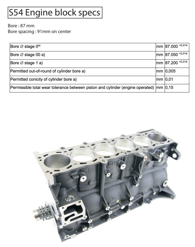

voici une petite mise à jour de la situation.
- le garagiste a changer le déshuileur les durites et j'en passe et comme vous vous en doutiez cela n'a rien changer.
- il va voulu refaire les joints de queue de soupape également avec l'espoir que cela vienne de là mais comme je m'en doutais cela n'a rien changé aussi.
Au final il a tout redémonté et là les surprises sont apparues. il n'y avait pas forcément faut attention au premier remontage mais en fait le honage des cylindres était vraiment trés marqué à tel point qu'on pouvait le sentir à l'ongle.  en plus les "rayures" n'avaient pas cette forme caractéristique en X  elle était horizontales et circulaires autour du cylindre. A la prise de côte, le honage à fait passer le block en cote origine à une côte supérieure à 87,25mm ce qu'il fait que le block a été attaqué de plus de 200um avec un simple rodage des cylindres....  la conséquence de cela une remontée importante d'huile dans les cylindres. au final je suis exactement sur le même cas que toi Seboss92 !!
la conclusion arrive aujourd'hui finalement aujourd'hui et 2 options s'offrent à moi
- le rectifieur propose au garagiste un chemisage des cylindres
- le garagiste propose de réaléser en 87,5mm avec un changement des pistons etc.
je vous avoue que j'ai toujours entendu dire que le chemisage n'était pas une bonne idée sur un S54 car la séparation entre les cylindre n'est pas assez épaisse et que cela fragilisait le block.  le passage en 87,5 m'embête beaucoup aussi car cela veut dire que j'use la dernière vie de mon block ce qui veut dire qu'au moindre pb il doit partir à la poubelle.  malgré tout je dois faire un choix entre ces deux solutions et entre la peste et le cholera j'ai tendance à faire le choix du réalesage en 87,5 mm
Qu'en pensez vous ?  quel choix feriez vous de votre côté et pour quelle raison ?
il existe de nombreux pistons en 87,5, wisseco, JE, Mahle, wossner, et autre. quelle marque conseillerez vous ?
je vous remercie de vos retours
a bientôt
Sebastien

Salut @SebastienM,
Comme je te l'avais écrit précédemment, je m'en doutais que le changement du circuit des vapeurs d'huile ainsi que les joints de queues de soupapes n'allait pas régler ton affaire du surconsommation d'huile, normal tu me diras puisque je suis passé par là et que j'ai suivi le même cheminement que toi pour au final,encore comme toi, être obligé de démonté le bloc complet.
Tes cylindres sont dans le même état que moi à l'époque (regardes les photos que j'avais poster dans ce topic), honage trop prononcé et les traits horizontaux à la place d'être croisé.
Tout pareil malheureusement.
Moi perso,je n'ai pas chemiser car j'avais encore la possibilité de passer de 87,20 à 87,50, on en a discuter avec le rectifieur ainsi qu'avec mon mécanicien et le choix c'est porter là dessus.
Ce bloc est en fonte donc même si tu realèse en 87,50 et que tu le rodes correctement, tu pourras encore faire des milliers de kilomètres avec sans soucis.
Perso,je ne chemiserais pas ton bloc à ta place et apparemment tu es d'accord avec ça.
En 87,5, prends du Malhe Motorsport, c'est ce que j'ai mis sur la mienne et c'est ce fabriquant qui produisait les pistons d'origine pour la M3 E46 apparemment.
Si tu veux je te donne le nom de la boîte chez qui je les ai acheté.

je me demandais si quelques d'entre vous aurait accès aux documents BMW indiquant les cotes maximales d'usure d'ovalisation et de réalésage qu'ils préconisent sur ce bloc
Merci par avance pour votre aide
comment_1205527
A un moment donne c'est toi le client, si l'usineur ne veut pas faire de realesage alors que c'est encore possible trouve en un autre. Il t'as explique pourquoi il veut absolument chemiser?
je pense qu'il  ne veut pas prendre de risque car Hors cote officielles BMW.
Niveau valeur il y a ce doc qui donne a peu pres tout, c'est ce que j'ai utiliser pour refaire le miens.
https://drive.google.com/file/d/1GS3Hirx6x0c0WG8hPeXiwfXfeUldkQnm/view?pli=1
Par contre comme je l'ai dit avant, je ne suis pas sur que BMW valide officiellement un realesage a 87.5, le doc donne uniquement 87.2 en cote reparation. A voir si ils ont fait un doc complementaire.
Mais ca m'etonnerais, officielement tu ne peux pas ressurfacer le bloc ou la culasse, BMW ne valide aucun enlevement de matiere.
Sinon Wossner c'etait le fournisseur BMW sur S50, t'aura pas de soucis.

Vraiment merci pour ce document. C'est typiquement ce qu'il me fallait !! le but est de mettre en comparaison ce qu'il propose et ce que BMW préconise
Je pense qu'il veut chemiser pour une simple raison économique la majeure partie d'un chemisage étant de la main d'œuvre c'est avantageux pour lui.
En chemisant il sera automatiquement hors cote car pour rentrer une chemise avec des pistons d'origine il faut aléser le bloc à au moins 88 voir 89mm si je ne me trompe pas.
