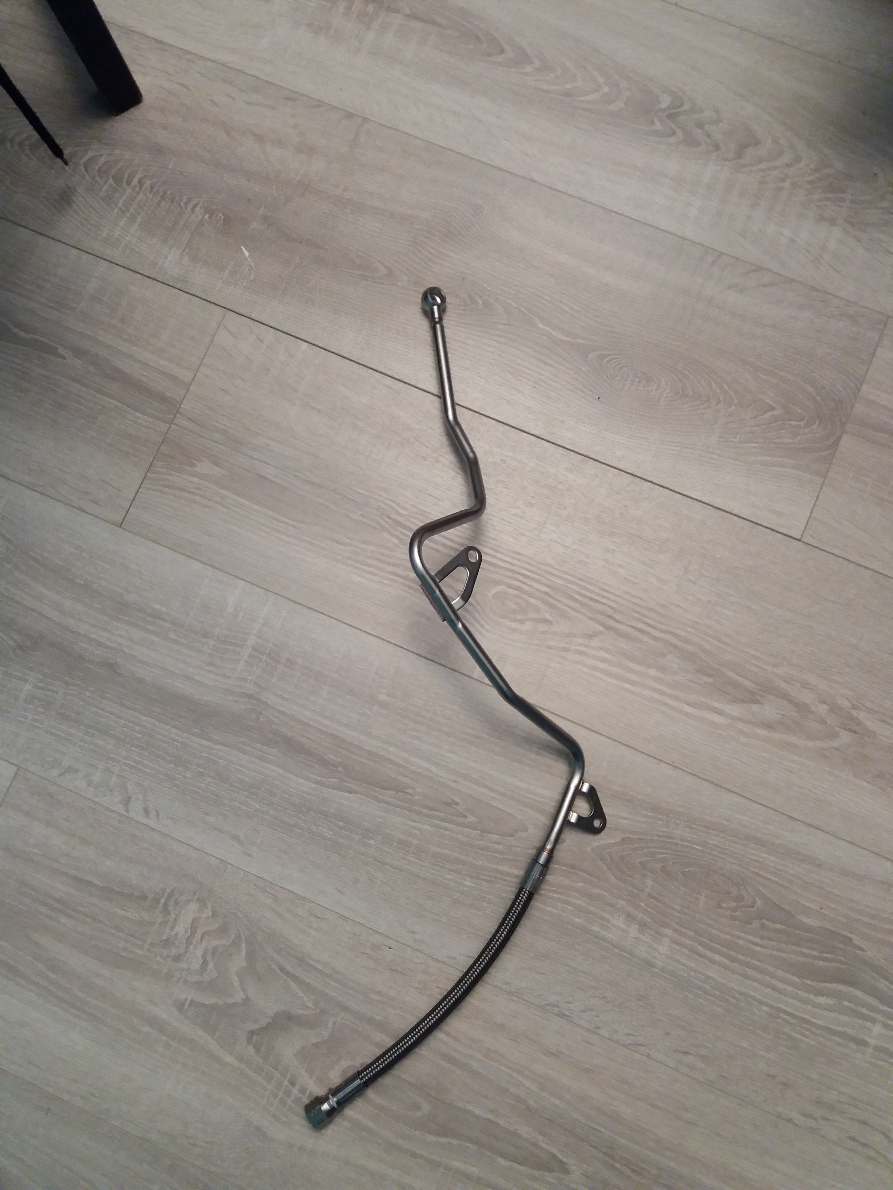

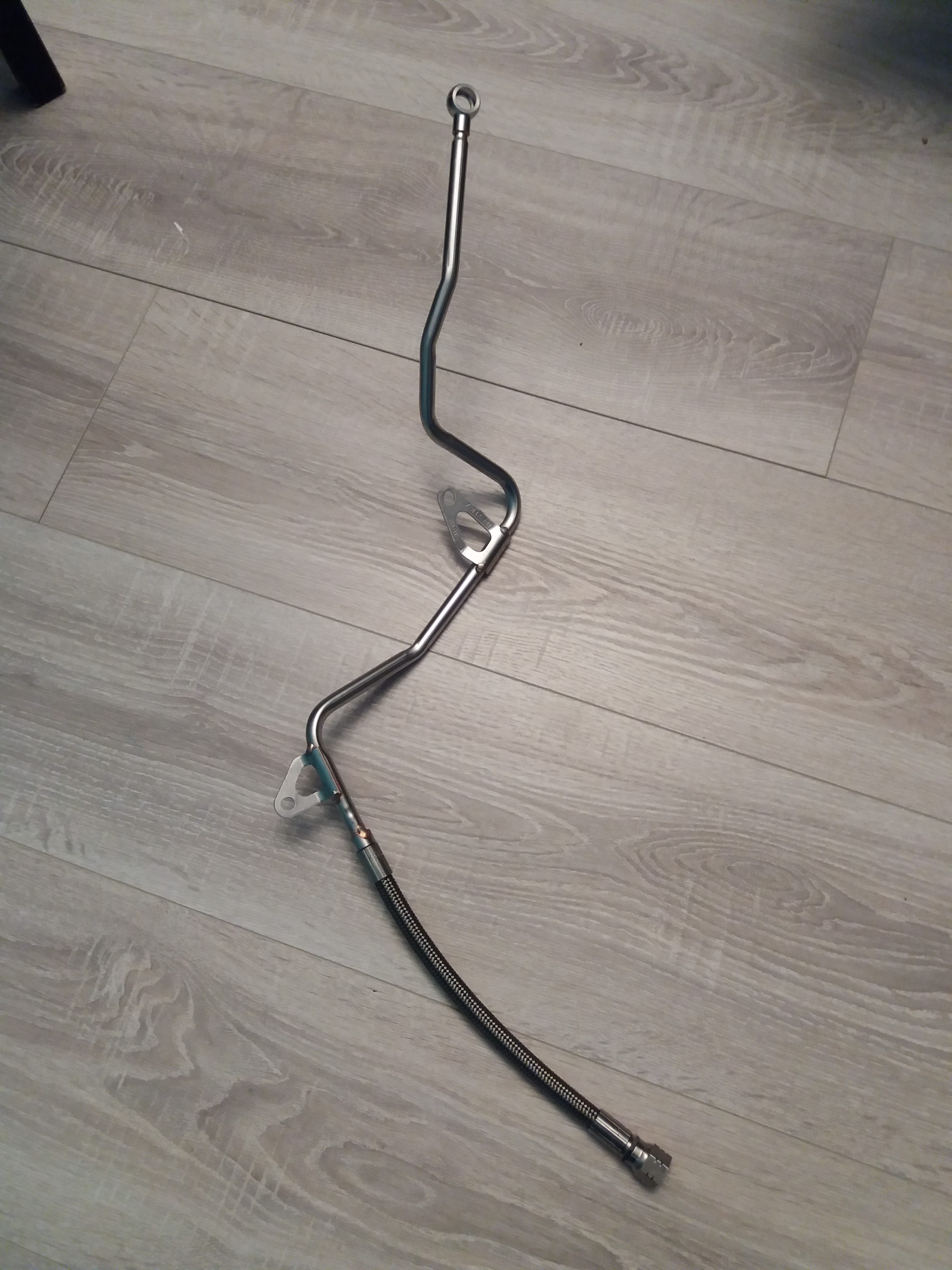

J'en ai profité au cas où pour changer le déshuileur ou séparateur d'huile, le raccord qui le relie au collecteur d'admission ainsi que le tuyau flexible qui se trouve sous ce fameux collecteur d'admission.
Par contre j'ai aussi voulu changer le tuyau de retour et impossible de le localiser.
Quelqu'un saurait il où il se situe.
Je vous mets une photo, ce sera plus parlant.
il part du haut de la culasse coté échappement , glisse entre les collecteur et rejoint le carter d'huile par le coté passager ...
Il y a 5 heures, ACS3 a dit :
Merci ACS3 pour cette information.👌
Autant le déshuileur, son raccord et le tuyau flexible étaient relativement facile a changer, autant celui-ci, vu où il est situé, je sens que je vais galérer!!
