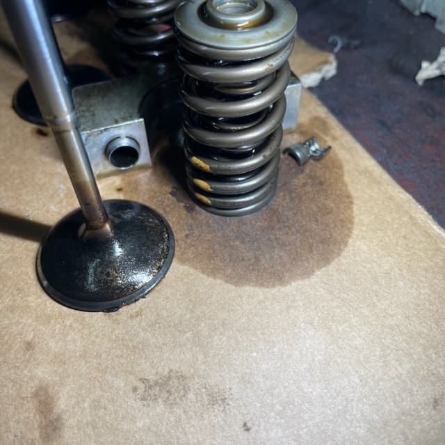

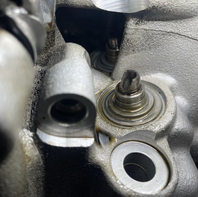

Voici une photo du guide incriminé:

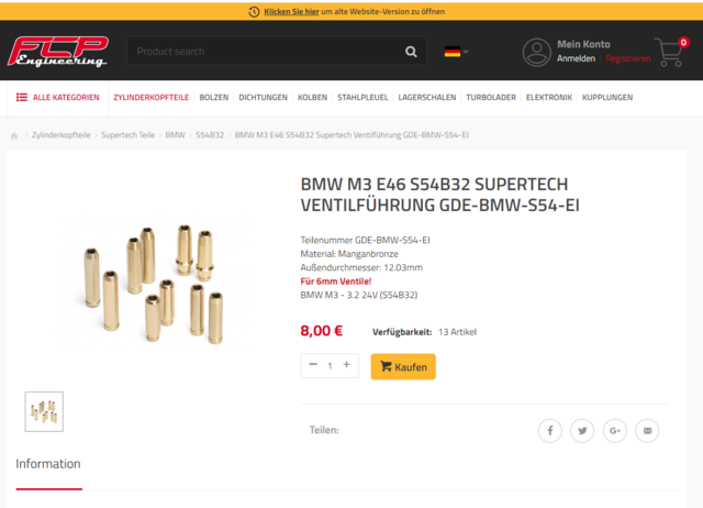

Le 07/06/2022 à 17:26, CrisZ a dit :
Salut,
Je ne sais pas ce que ce vaut ce shop mais ils semblent avoir ce que tu cherches
https://fcp-engineering.com/de/s54b32/1352-bmw-m3-E46-s54b32-supertech-ventilfuehrung-gde-bmw-s54-ei.html
Merci Crisz pour ton lien vers ce shop, je vais les contacter pour avoir des informations complémentaire sur les guides qu'ils proposent à la vente car le rectifieur me dit qu'ils sont en fonte et non en bronze apparemment. Je vais me renseigner.

les guides de soupape sont démonter chez le rectifieur, le diamètre extérieur de ceux-ci : 12.04 mm
Le soucis, c'est que ceux vendu par SUPERTECH ont un diamètre extérieur de 12.03 mm
Une différence aussi infime peut elle être un problème? Le rectifieur me dit que oui.
Je ne comprend pas pourquoi ceux de SUPERTECH ne sont pas calqués exactement comme ceux d'origine et qu'il faille encore faire une modification.

Sur le papier ceux d'origine font 10,04 mm alors que ceux de Supertech sont annoncés à 10,03 mm(donc pas une grosse différence)mais je les ai ramener ce matin rectifieur et en les mesurant il m'a dit que le diamètre extérieur était le même.
En seconde monte,sur la plupart des voitures,les guides sont fait en bronze manganèse,ils resistent mieux aux frottements des soupapes que ceux en fonte par contre m'a t'il dit, ils sont moins résistants dans le temps,voilà la différence entre les 2 matières.
Sinon j'ai lu sur la boîte des guides qu'il fallait procéder à l'alesage de l'intérieur des guides pour pouvoir insérer les soupapes.

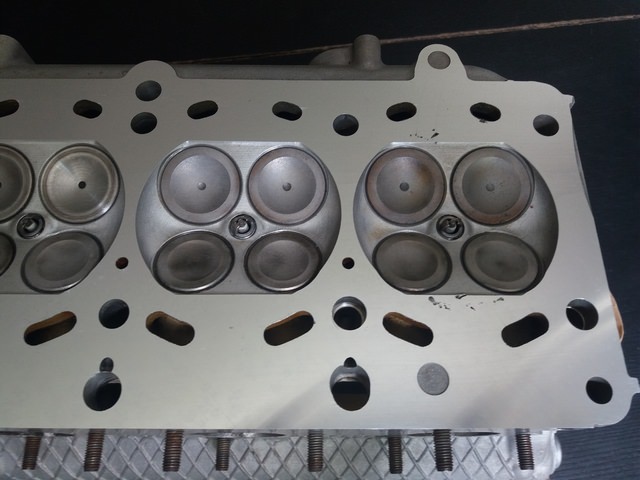

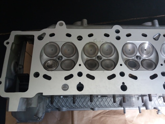

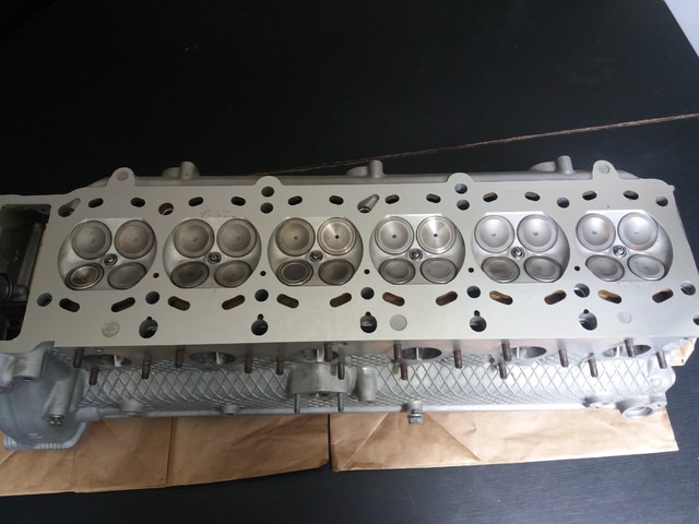

Culasse récupérer avec:
-lavage
-surfaçage
-installation des 24 guides de soupape.
-rectification des 24 sièges de soupape.
-rectification des 24 soupapes.
-alésage des 24 guides de soupape.
L'alésage étant effectivement obligatoire lorsque l'on change les guides,dixit le rectifieur,pour que les soupapes s'adaptent parfaitement dans leur logement.
Plus qu'à remonter la culasse avec des joints de queues de soupapes neufs et j'en profite aussi pour changer les demi-segments(demi-lunes) de toutes les soupapes.
Après tout ça,j'espère que ma consommation d'huile va revenir à la normale.🤞🤞

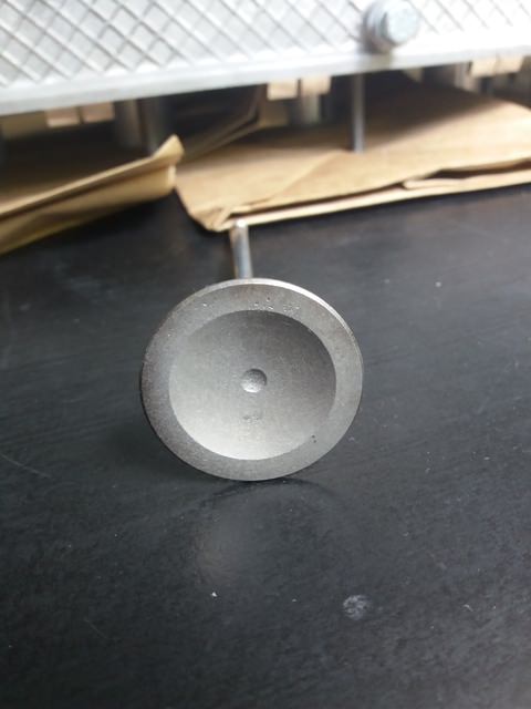

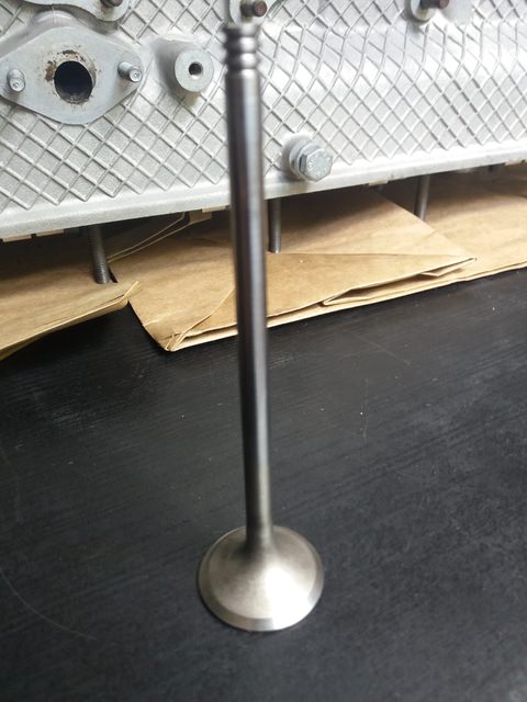

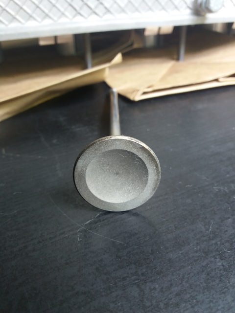

Différence avant et après sur une soupape d'échappement:
Effectivement , on dirait la soupape d'un gasoil qui fait que de la ville . 😂😂

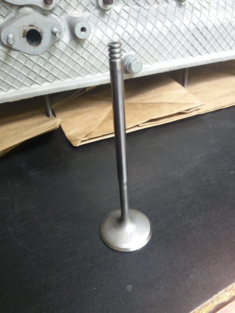

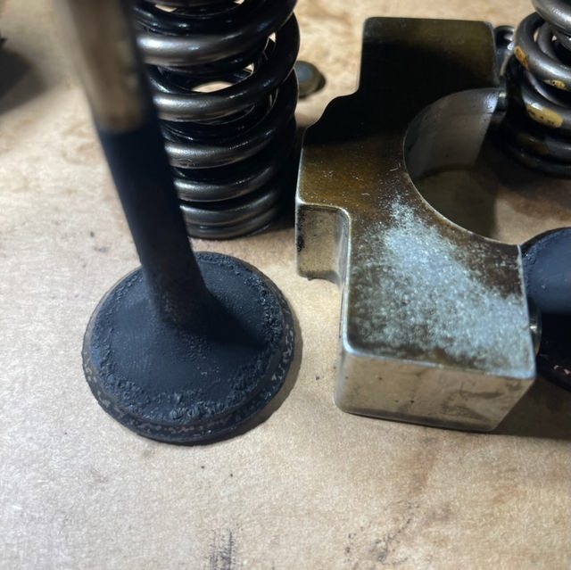

Soupape d'admission:

il y a 10 minutes, JM33 a dit :
T'as raison,elles étaient bien calaminées au bout de 200000 kilomètres,une réfection n'étant pas de trop à ce niveau là😁😁
