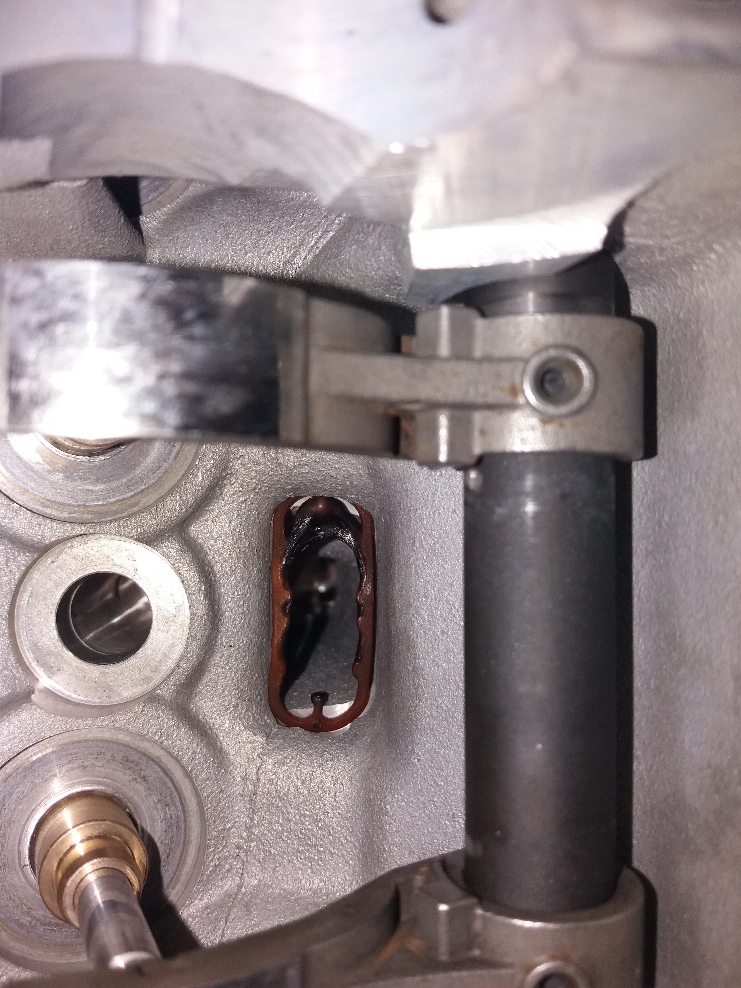

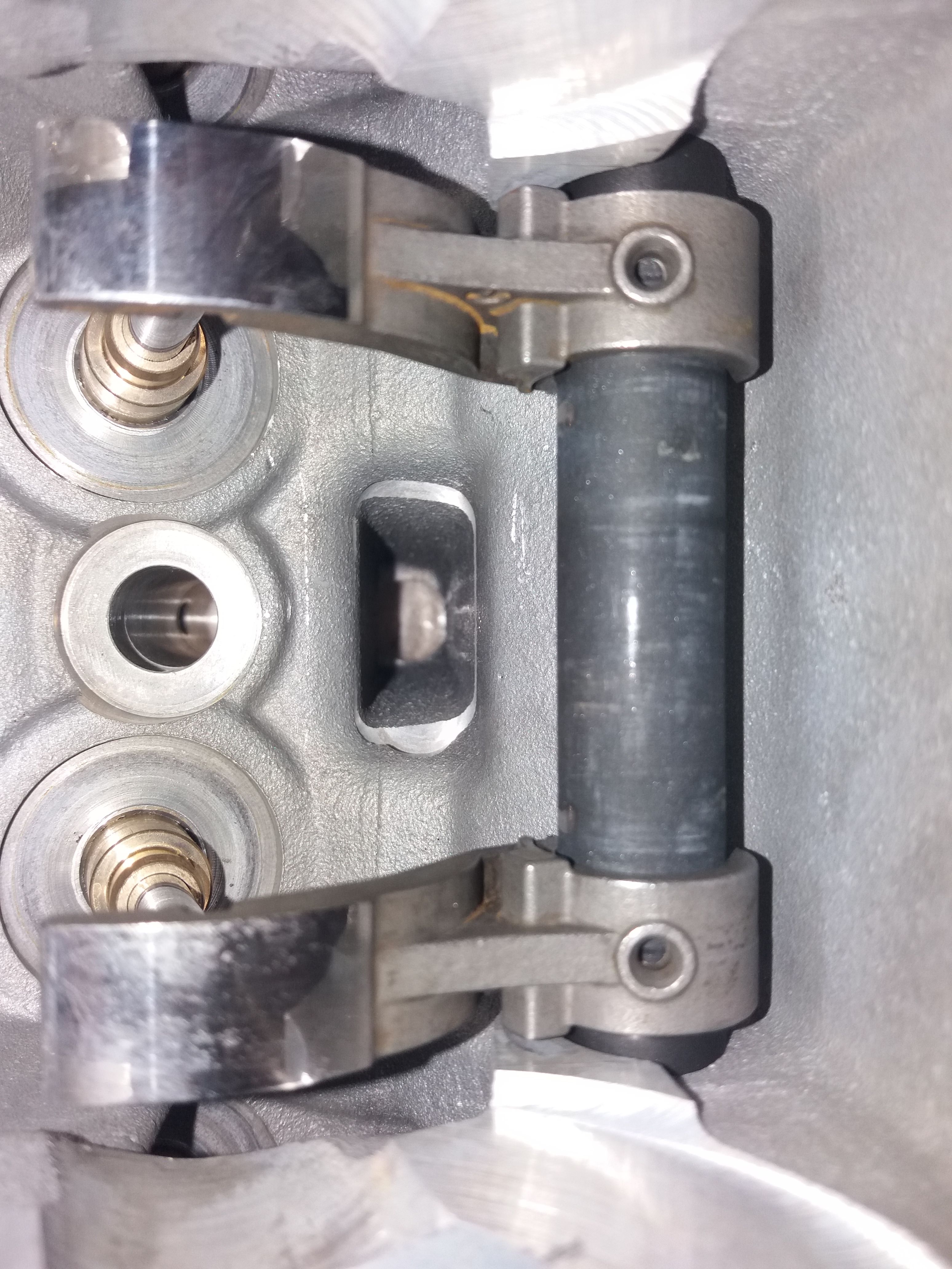

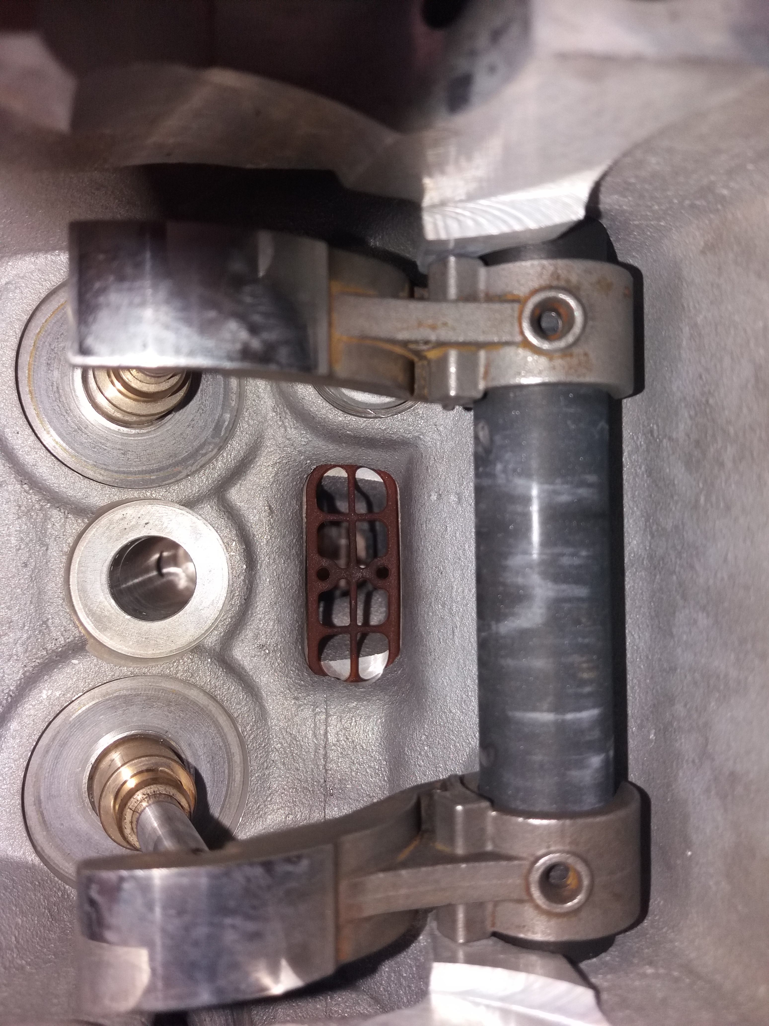

Par contre petite question pour les connaisseurs,je viens de remarquer qu'il me manque 2 éléments et 1 élément qui est a moitié cramé sur 5 éléments que je ne connais pas(une sorte de mini grille de couleur marron)
Je vous mets les photos ce sera plus parlant.
Dites moi si ces éléments sont essentiels où si je peux laisser comme ça?

il y a une heure, sebos92 a dit :
Te poses même pas la question, tu installes des (5) tamis neufs ( 11 12 7 836 328)
il y a 7 minutes, Pti_kiwi a dit :
:+1:   , vu ce que tu as déjà investi en réfection , les cinq tamis ne doivent pas aller chercher très loin en tarif . 👍
Il y a 2 heures, Pti_kiwi a dit :
Merci Pti Kiwi pour la référence, j'avais du mal à la trouver👌
Il y a 2 heures, JM33 a dit :
C'est clair JM33, 8 euros la pièce, je suis plus à ça près, faut que tout soit nickel avant de tout remonté😉
il y a 2 minutes, sebos92 a dit :
8 euros pièce .....
ah oui quand même , tu peux pas leurs faire 4 acheter 1 offert  . 😂😂
Non je plaisante , ce serait mesquin de faire de petites économies pour ne pas les changer vue les sommes déjà investis . 👍
il y a 7 minutes, JM33 a dit :
8 euros pièce .....
oui je sais JM33, 8 euros pièce pour un vulgaire morceau de plastique, c'est pas donné mais BMW facture très chère même les petites pièces, on le sait quand on a une M😅 comme tu dis on est plus à ça près maintenant, je vais jusqu'au bout😜

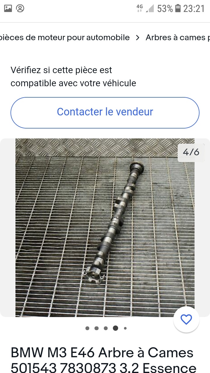

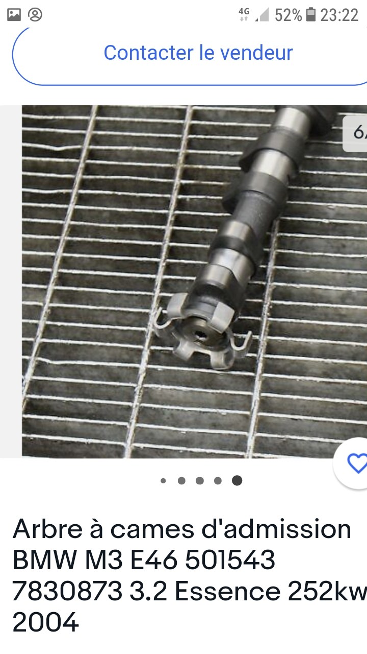

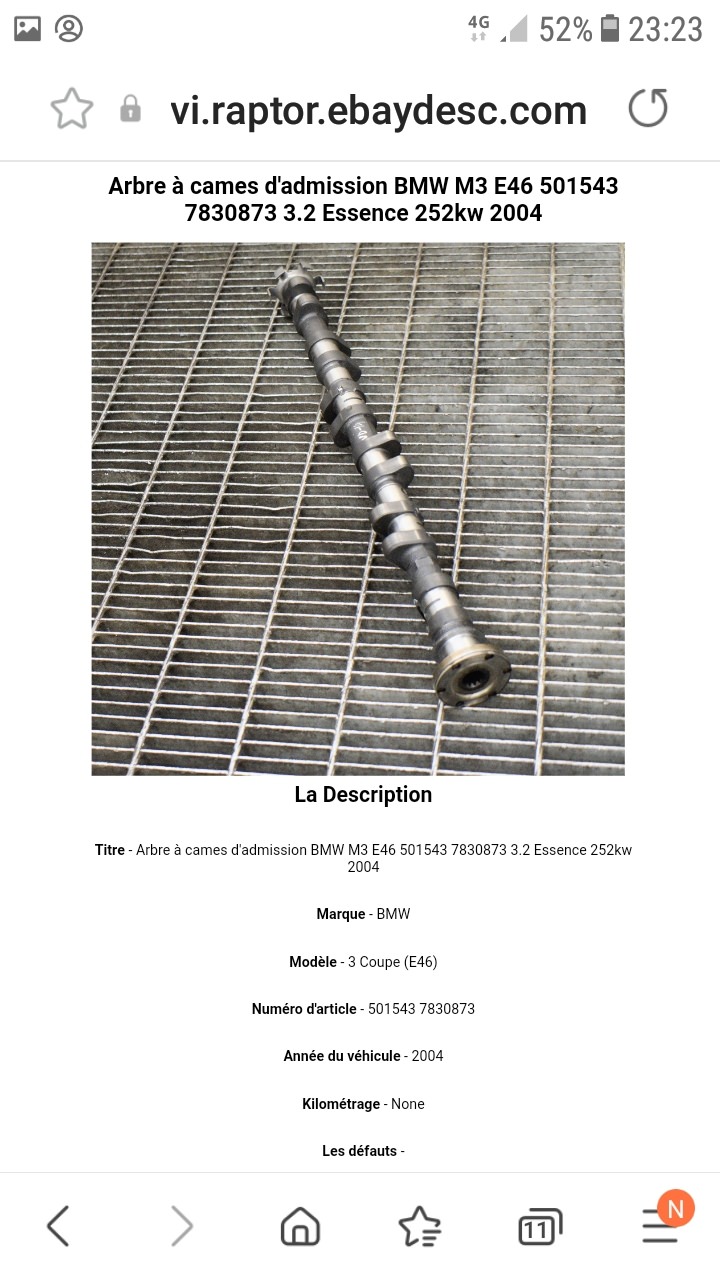

Le problème qui se pose, dixit mon garagiste, comment reconnaître l'AAC d'échappement et celui d'admission?

il y a surement encore la tête d'entrainement de la pompe Vanos , avec ses deux dents sur l'aac d'echappement ...
et surement un A pour auspuff gravé sur l'ech, et un E sur l'admission
il y a 25 minutes, ACS3 a dit :

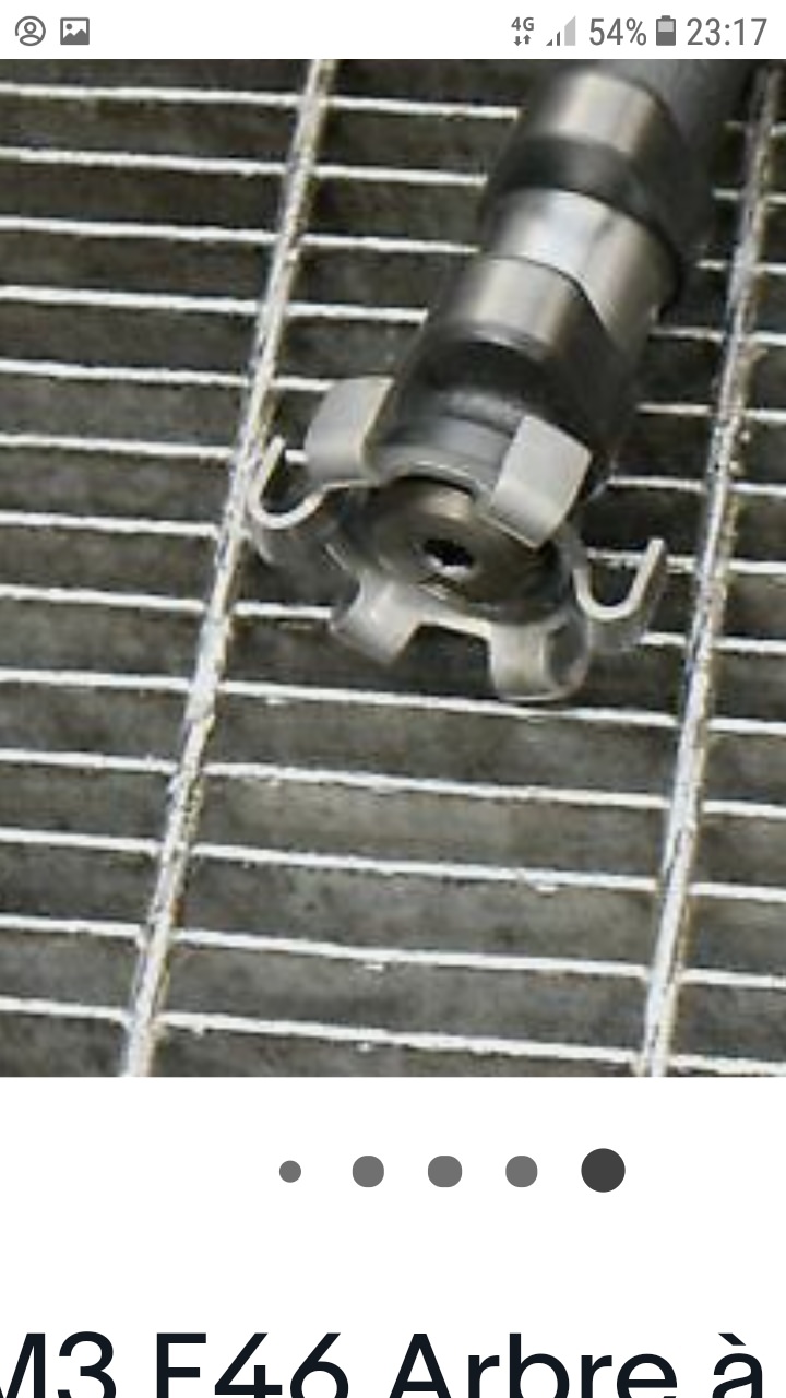

Merci ACS3 pour ton retour, il me semble qu'il y avait une tête d'entrainement du Vanos par AAC, l'un aurait plus de dents que l'autre, c'est ça si je comprends bien?
Je te dis des conneries, les têtes d'entrainement du Vanos avaient été retiré des AAC donc pas moyen de le savoir comme ça.
Donc pas de A ou de E sur les arbres?
Sinon, as tu toujours les cibles à l'autre bout?Si oui :  6 encoches coté admi, 7 coté échappement.
Il y a 10 heures, AuréE46 a dit :
Pour les inscriptions,je ne peux pas te dire,n'ayant plus les AAC en ma possession mais effectivement j'ai fouiner sur internet toute la soirée et j'ai trouver la même chose que toi en ce qui concerne les cibles et c'est bien 6 encoches côté admission et 7 encoches côté échappement.
Merci pour ton retour en tout cas,ça confirme ce que j'ai trouver.
