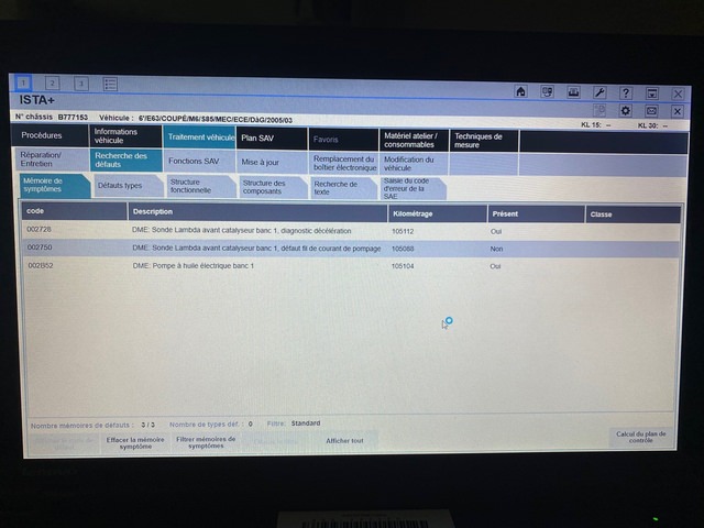

J'ai un petit problème sur ma M6 au niveau de la sonde lambda avant catalyseur banc 1 (côté passager):
Code 002728 DME: Sonde lambda avant catalyseur banc 1, diagnostic décélération
Code 002750 DME: Sonde lambda avant catalyseur banc 1, défaut fil de courant de pompage

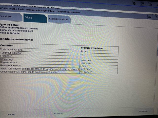

Lorsque je regarde la cause du premier défaut: Diagnostic décélération j'ai cette explication: "Défaut momentanément présent, signal de la sonde trop petit, fuite importante".
Dans le doute, j'ai changé la sonde lambda en question avec @Babass mais le voyant est de retour.

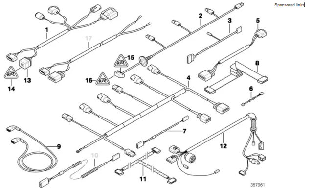

Je suppose donc que le problème vient du faisceau (ou du catalyseur), est-ce que vous savez quel est le faisceau concerné et comment le retrouver (via une vue éclaté) pour vérifier si le câble n'a pas été sectionné ou abîmé ?

Le souci, pour moi, vient de la connectique ou du faisceau moteur qui va jusqu'à la lambda.
Bon courage dans ta recherche de panne.

Je me rends compte que le défaut de la lambda banc 1 fait apparaître dans le même dans un défaut pompe à huile électrique banc 1, donc comme l'a dit Wilo, c'est surement un problème de faisceau moteur.
Avez-vous un schéma qui indique quel faisceau est concerné et savez vous comment je peux réparer / remplacer une portion ?
@ACS3 je sais que tu l'électronique de nos BMW n'a aucun secret pour toi, est-ce que tu as déjà eu ce problème?
