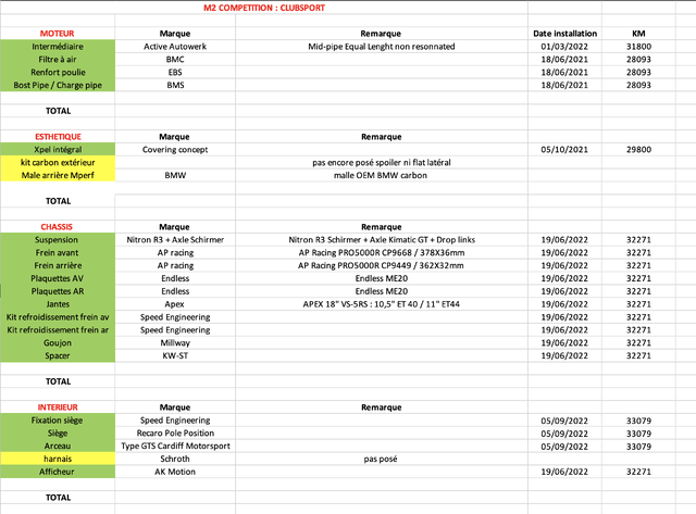

Bonjour à tous nouvellement enregistré sur le forum j’ai décidé de créer un topic dédié à ma nouvelle acquisition à savoir une BMW M2 Compétition Gris Hockenheim de 2019. Elle totalise actuellement 29 000 km entièrement d’origine à son achat.  Elle est quasiment toutes options sauf le kit gros frein (ce qui m’arrange). Passionné de sport j’ai acheté cette petite bombe dans le but d’écumer les circuits. J’ai eu précédemment des Porsche plus sportive comme un GT4 (superbe mais manquait de moteur à mon gout) et une 991 GT3 qui était très sympa mais que j’ai finalement vendu suite aux problèmes du bloc 3.8.
Ma recherche c’est naturellement tourné chez BMW et le compromis performance, prix, plaisir était vraiment très bon avec la M2 Compétition.
J’ai eu l’occasion de faire quelques trackday avec la voiture full origine et le potentiel est clairement la mais il y a quand même de gros défauts à palier pour en faire une voiture réellement efficace. C’est donc clairement le but de ce topic. Montrer l’évolution de la voiture, ainsi que partager avec vous mes choix et solutions techniques pour améliorer tout ça. Mais également et surtout prendre conseil auprès de vous. Car j’ai encore de nombreux doutes sur pas mal de points (comme le choix de certaines pièces, le support technique, le choix du prestataire, etc…)
Je suis actuellement au tout début de la modification de la voiture donc pour le moment il y a beaucoup d’idées mais pas encore grand-chose de fait …  Les évolutions se feront au fur et à mesure.
Légende :  Vert : Installé   / Orange : Acheté  /  Rouge : projet d’achat et d’installation
Esthétique / Aéro :
-       Kit carbone complet CTcarbon type M2 CS (je trouvais le rapport qualité prix imbattable comparé aux pièces officiels Mperf, d’autant plus l’usage piste qui va en être fait, et au déballage je dois dire que je ne suis clairement pas déçu. La qualité est vraiment la et même s’il est vrai qu’il peut y avoir quelques défauts dans la trame carbone quand on regarde de très près. Une fois à 1 mètre du véhicule je pense qu’on peut à peine faire la différence.)
-       Xpel intégral (sauf PC arrière et coffre arrière)
-       Aileron carbone (marque modèle à définir par la suite)
-       Capot carbone (marque modèle à définir par la suite)
-       Toit carbone (marque à définir ainsi que le prestataire pour la pose. Sachant que ma voiture est équipée du toit ouvrant je pense qu’il y a pas mal à gagner de ce côté)
_       Mâle arrière Carbon M Performance
Moteur :
-       Kit renfort poulie de vilebrequin
-       Charge Pipe et Bost Pipe BMS (histoire de fiabilisé un peu)
-       Filtre à air BMC
-       Stage 1 BM3 OTS : cartographie vraiment impeccable et après passage au banc j’ai une courbe vraiment très sympa avec un couple qui arrive bien progressivement. 513cv / 683nm je pourrais poster la courbe si ça intéresse. Le 100-200 km/h est réalisé en 7,3s au lieu de 10,6 d’origine
-       Cartographie boite M2 CS (BM3)
-       Échappement Active Autowerk Equal lenght afin d’avoir un son plus sympa avec ce moteur S55 et enlever ce fichu FAP / Je devrais pouvoir récupérer encore une 15 de cv ce qui porterai le total à 530 largement suffisant pour usage que je veux / Reste cette histoire de gamelle arrière qui n’est vraiment pas belle … Donc dans un premier temps vu tout le budget à mettre dans le châssis j’ai pensé à une peinture noire. J’ai vu quelques rendus sur Youtube ça a l’air de faire le taff. Par la suite faudrait réfléchir sur un silencieux Remus ou Akra …
Châssis :
-       Kit frein AP Racing Pro 5000R : avant / arrière avec kit de refroidissement avant arrière également. J'ai fais confiance à la Team Lupos qui à été vraiment super ! Ils m'ont confectionné un kit frein au top du top avec Disque 378x36 avant et 362x32 arrière le tout sur bol avec plaquette Endless !  Ça va freiner dur !
-       Kit suspension Nitron R3 Team Schirmer avec Axle kit (https://www.teamschirmerparts.com/collections/m2-f87-comp/products/axle-and-suspension-track-pack?variant=37997016580283
-       Jantes Apex VS-5RS : J’ai longtemps hésité sur le choix des jantes mais je pense avoir trouver mon graal personnel. Je m’explique beaucoup à ce niveau de préparation roule avec les BBS E88 Team Schirmer mais personnellement je n’aime pas du tout leur design. Je les ai donc éliminées de suite et en plus le prix était super élevé. Il y avait le choix économique et assez courant les Protrack mais je n’étais pas non plus fan du design et niveau poids qualité on restait sur des jantes coulées. Et en fouillant sur le site Apex je suis tombé sur des nouveaux modèles de jantes qui arriveront normalement au début 2022. Elles réunissent tous mes critères à savoir, jolie, légère, résistante (forged) et disponible dans les bonnes dimensions. Concernant les dimensions justement j’y reviendrai plus tard dans le topic car j’ai de grosses interrogations là-dessus.  https://www.apexraceparts.com/our-wheels/forged-vs5rs.html/
Habitacle :
-       Siège Recaro Pole Position (reste à trouver les bonnes fixations car j’ai vu les Recaro à 250€ avec les glissières et celle Schirmer à 850€ je ne comprends pas trop la différence de tarif … / J’aurai également aimé faire peindre l’arrière du siège couleur carrosserie pour donner une peu de peps à l’intérieur.
-       Demi-arceau (style GTS RAL carrosserie)
-       AK Motion (histoire d’avoir un peu de retour sur les données moteur, temp d’huile, huile de boite, température d’admission, etc…  Je trouve ça indispensable car d’origine c’est compliqué)
-       Volant M4 CS en full alcantara
Voilà je pense avoir fait le tour de mes choix techniques envisagés. Je suis dans l’attente de vos retours et encore plus particulièrement sur la partie châssis. Manque-t-il des pièces importantes ?  La première modification importante je pense sera le système de frein et de suite après le kit suspension et axle.
A bientôt +

Du tres lourd ton programme.
Demi arceau = un style gts serait parfait , n est niquel pour fixer tes harnais
kit frein= pour moi le seul au level des Schirmer c est le kit essex , même composants. Un poil moins cher, a adjoindre a des endless. Ne neglige pas le refroidissement de tes freins…donc ca rentre dans ton choix de ta lame également !!
fix de sieges : les glissieres recaro sont de qualité mediocre, je n en monte plus, en moins de 1 an ca prend du jeu. T as besoin d un ensemble equerre, glissiere, rail et points de fixation de tes harnais. C est ce que vends Schirmer.
en châssis vu la cavalerie que tu vas dechainer envisage un autobloc drexler au lieu de l oem. Ca aussi c est un sacré billet. Le kit schirmer integre les bras qu il faut.
quels pneus -

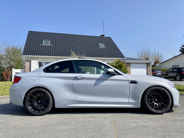

comment_1091466

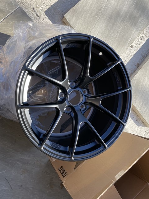

Jantes réceptionnées elles sont incroyables.
8,6 kg en 11"
8,1kg en 10,5"
C'est quand même 1,1kg et 1,4kg plus léger que les BBS E88 et en plus je les trouve plus jolie donc super !
Modifié par Geogeo91
