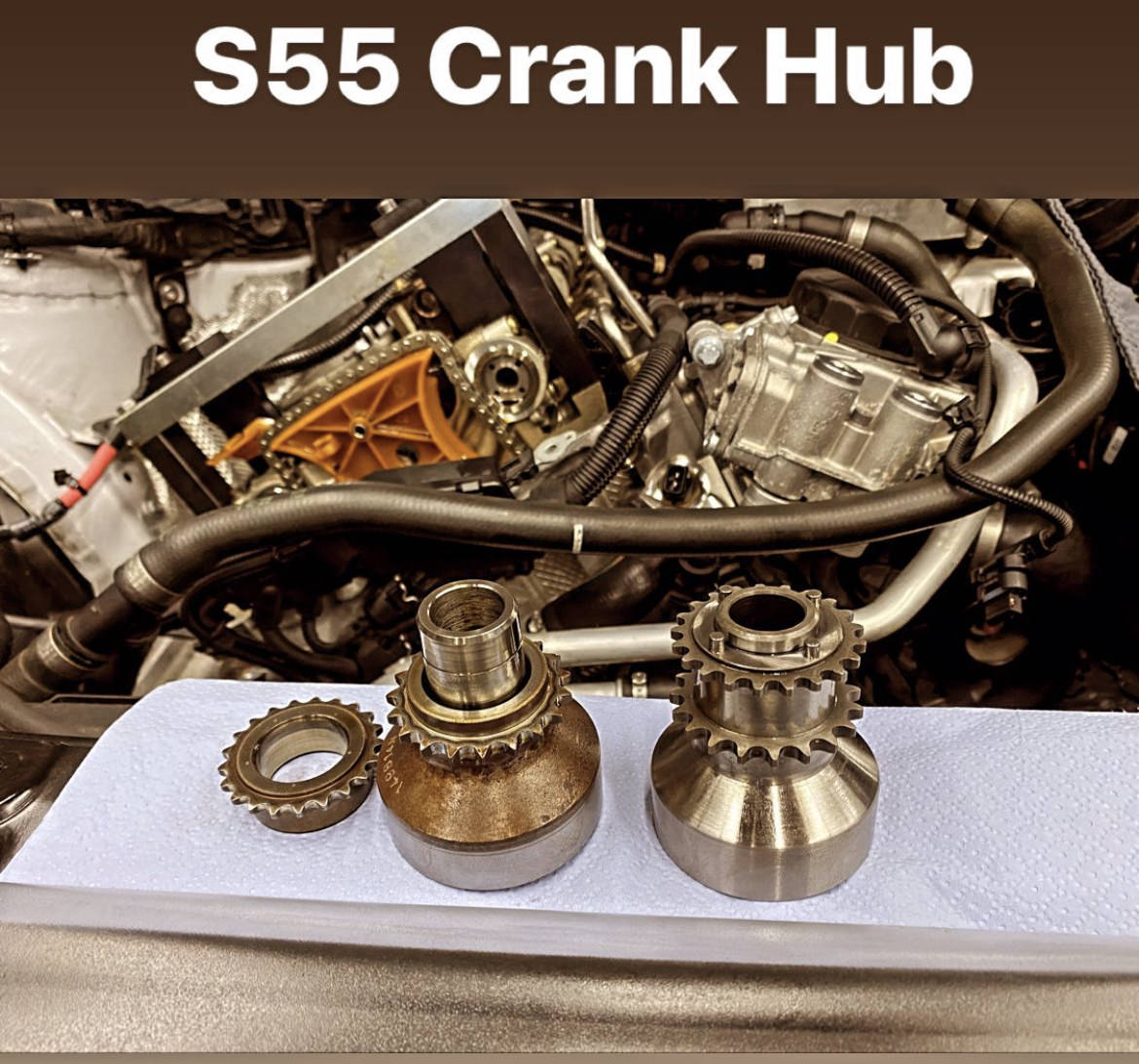

Tu as mis quel type de renfort de poulie ?
Le classique celui vendu par EBS. Mais ça commence à me trotter dans la tête de mettre un vrai crack hub. Une boîte allemande en pose / vends avec 4 ergots c’est du très très lourd. 1590€ pièce et pose inclus. Ils en posent presque comme nous on irait faire une vidange chaque semaine ils en font un ou 2 🤣
