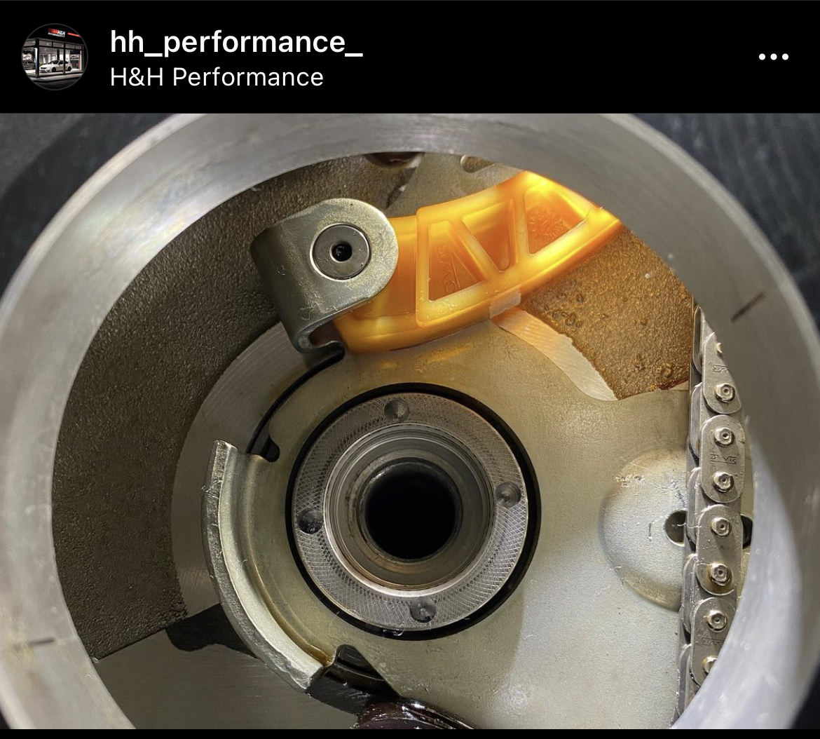

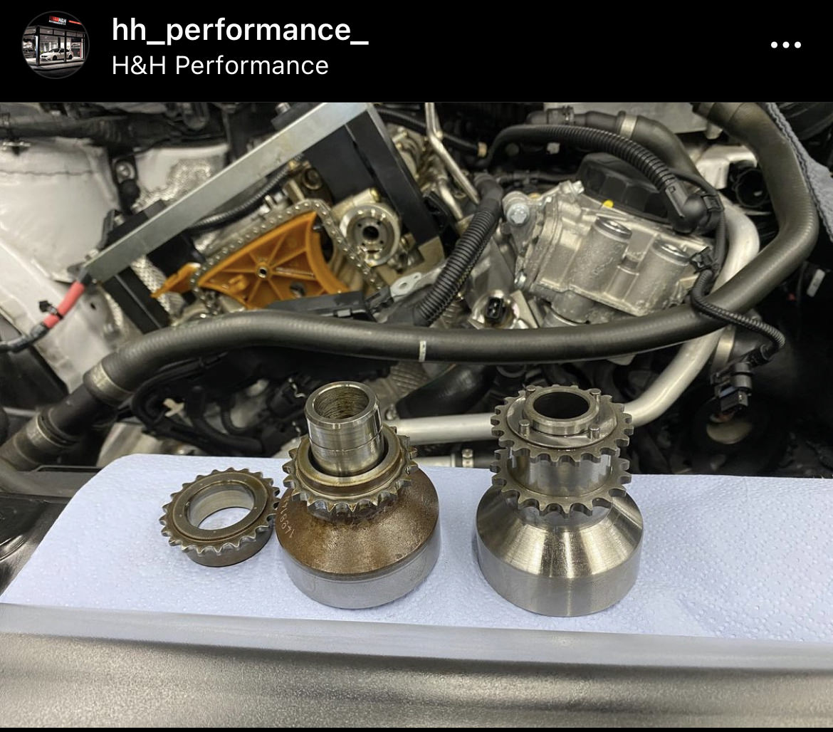

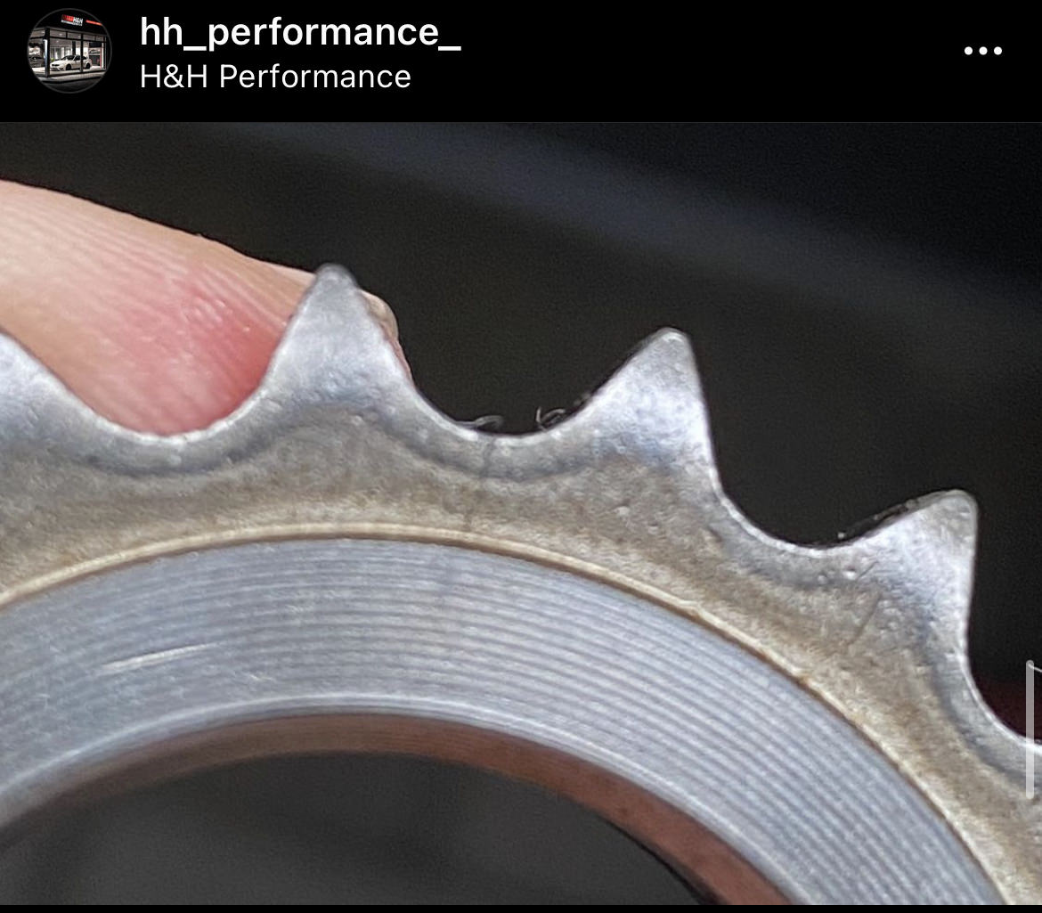

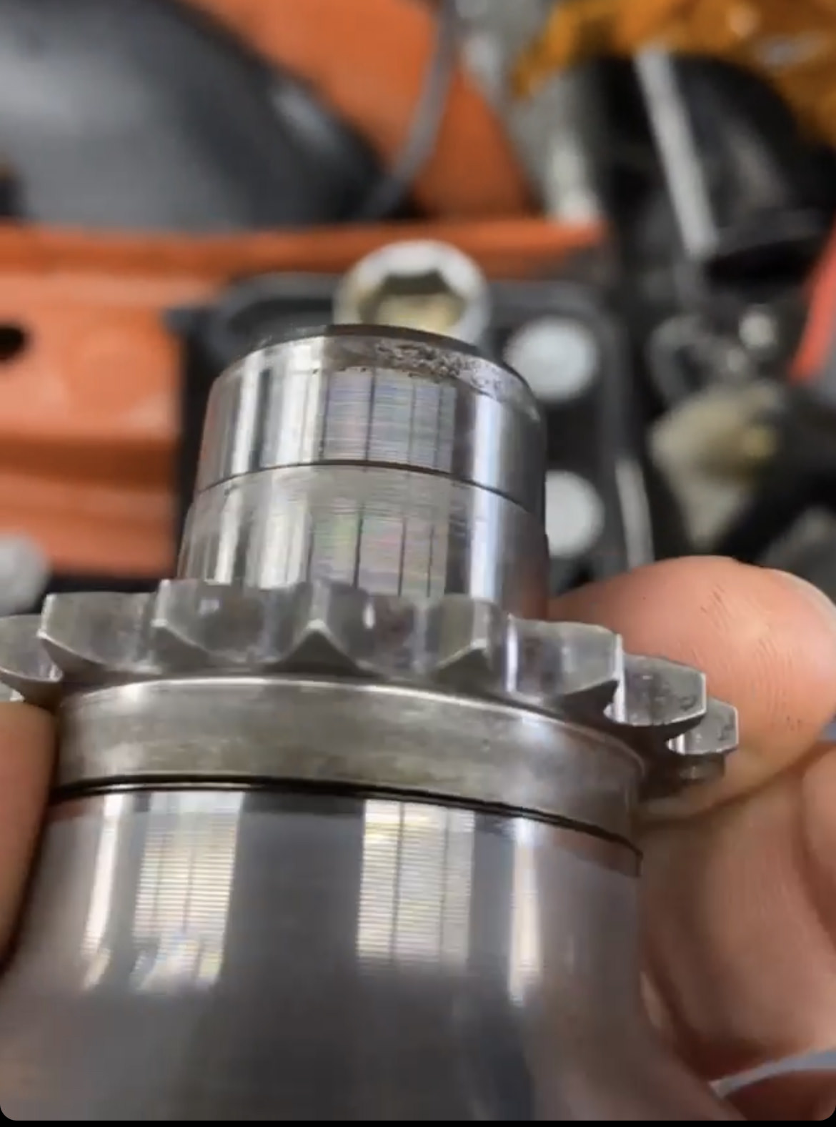

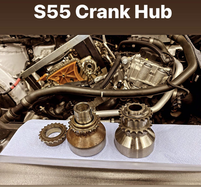

On voit bien le défaut de la pièce d’origine en deux parties et qui fonctionne par friction un peu comme un embrayage. On constate aussi des fissures dans les pignons. Ta plusieurs facteurs qui peuvent causer la desynchronisation. Et surtout le cumuls je pense qui amène au pire.

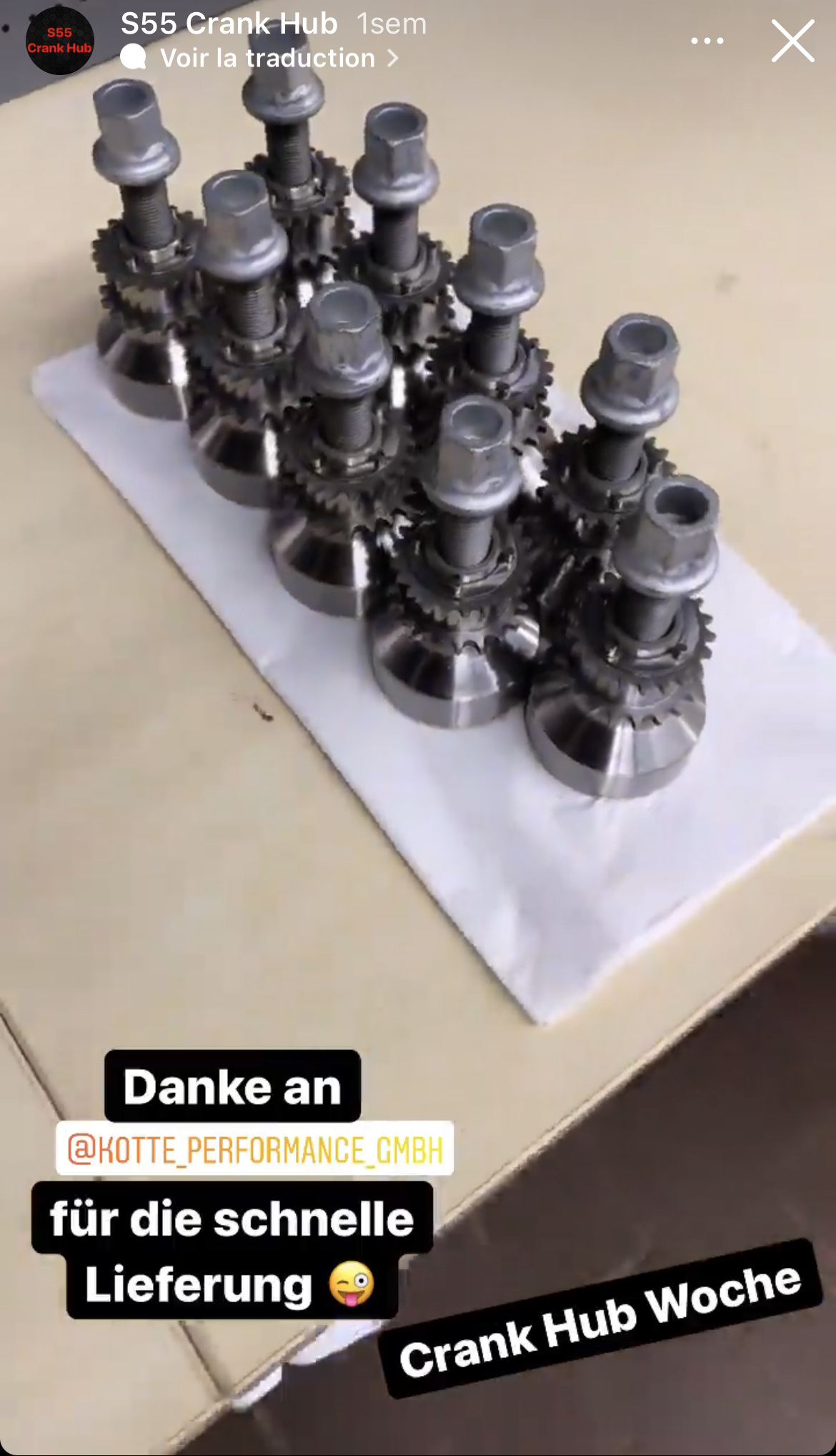

Avec cette pièce il perce 4 troues dans le vilebrequin et les 4 ergots vienne s’emboiter dedans donc physiquement impossible que ça bouge. Et la pièce est usiné en une seule partie.
C’est la seule manière 100% safe pour le S55 de mon point de vu

Le classique celui vendu par EBS. Mais ça commence à me trotter dans la tête de mettre un vrai crack hub. Une boîte allemande en pose / vends avec 4 ergots c’est du très très lourd. 1590€ pièce et pose inclus. Ils en posent presque comme nous on irait faire une vidange chaque semaine ils en font un ou 2 🤣
Je viens de me renseigner sur ce préparateur, c’est juste dingue. Dommage qu’ils soient si loin, parce qu’à ce prix là, je le fais poser directement, c’est 3 fois moins cher que chez nous !
Si tu trouves quelqu’un en France qui vient à ce prix là, partage nous ta trouvaille !
Si tu y vas @Geogeo91 préviens moi stp.
il y a 19 minutes, Pitt a dit :
Sans soucis :)
Il y a 2 heures, DydyLaMalice a dit :
Magnifique projet @Geogeo91 !
Oula en France quasiment personne fait le crank hub ... Les quelques personnes que j'avais trouvé gardait la voiture 3 ou 4 semaines pour un prix exorbitant ... Autant dire que j'ai vite abandonné cette idée. (Il me parlait de plusieurs dizaines d'heure de MO)
Après tu as Pure Turbo en Belgique pour environ 3K qui propose l'opération clé en main (crank hub Gintani ) 2 jours sur place car pas forcement finit en 1 journée dans mes souvenirs. Ils en font 1 ou 2 par mois donc la maitrise est la.
Et après tu as cette boite Allemande qui en fait mini 1 ou 2 par semaine. L'opération est réalisé en 4 à 5h environ donc la voiture rentre le matin et ressort en début / milieu d'après midi pour 1590€ tout compris. Bref tu trouvera pas mieux. Ça vaut presque le coup de louer une remorque de leur poser et d'aller dans un salon se faire masser le temps qu'il bosse sur la caisse !

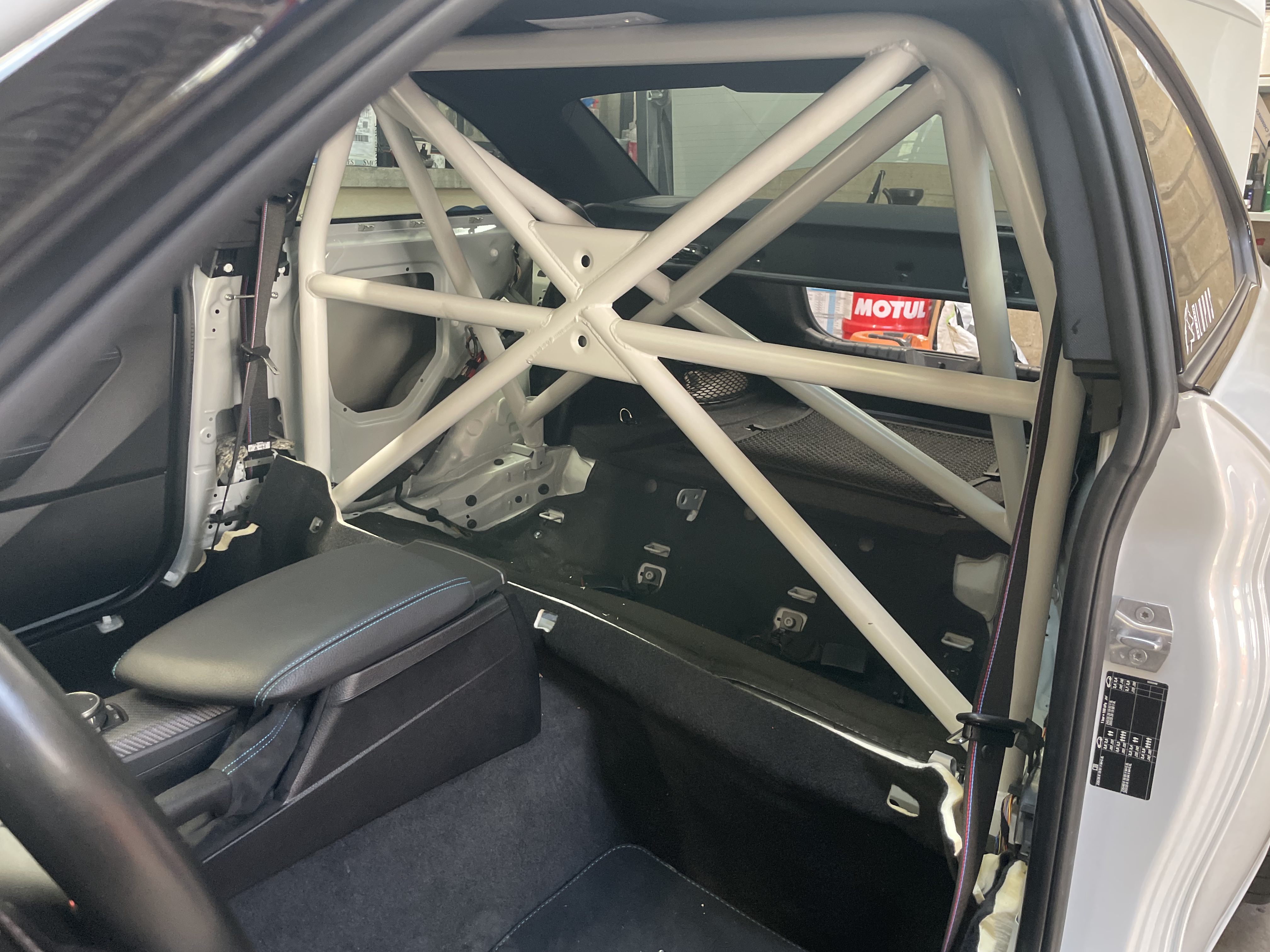

Demie arceau GTS commandé (dans un RAL gris clair qui se rapproche de l'exterieur)
Harnais 6 points Schroth gris clair également.
Début du montage à la fin du mois.

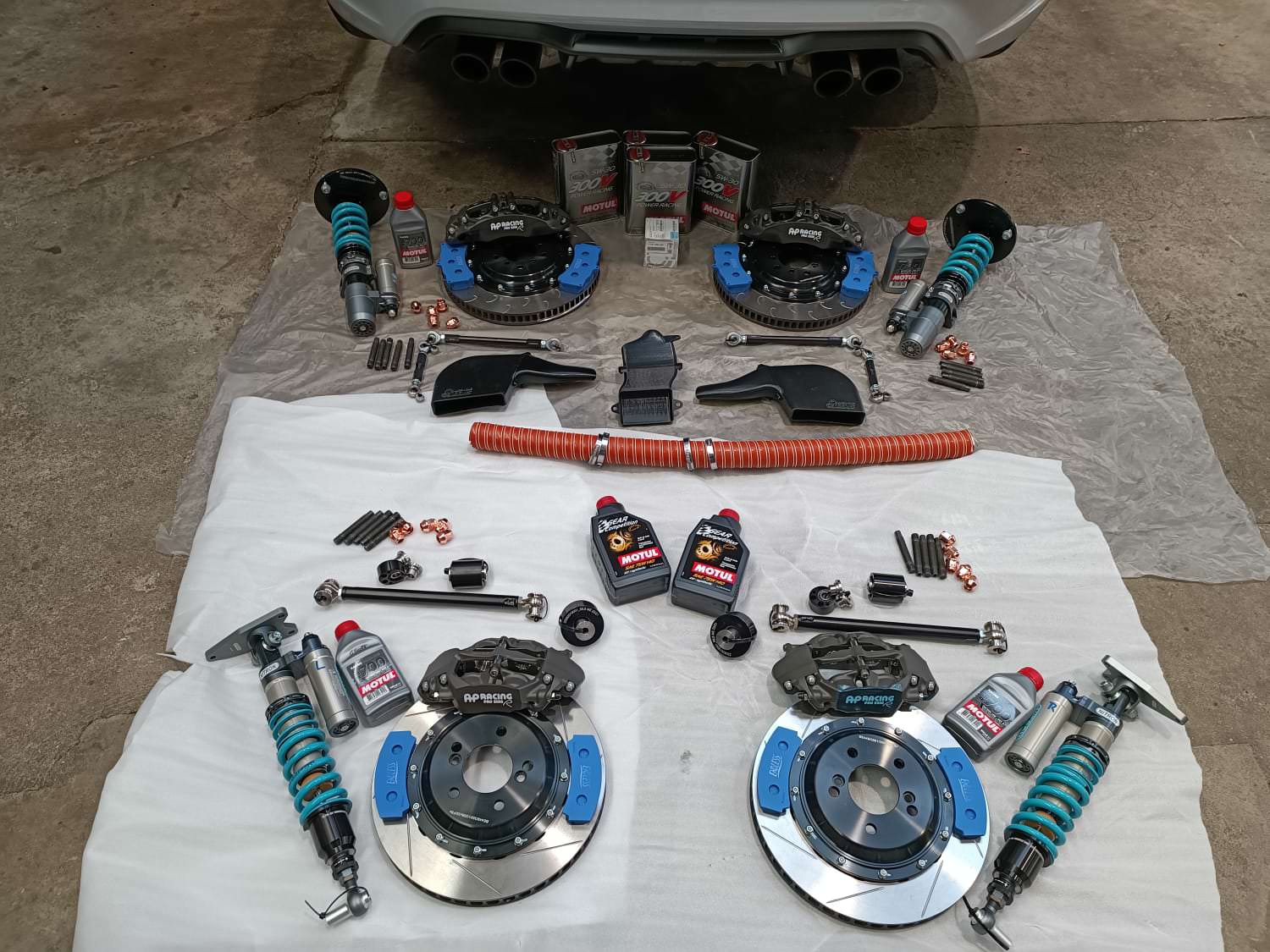

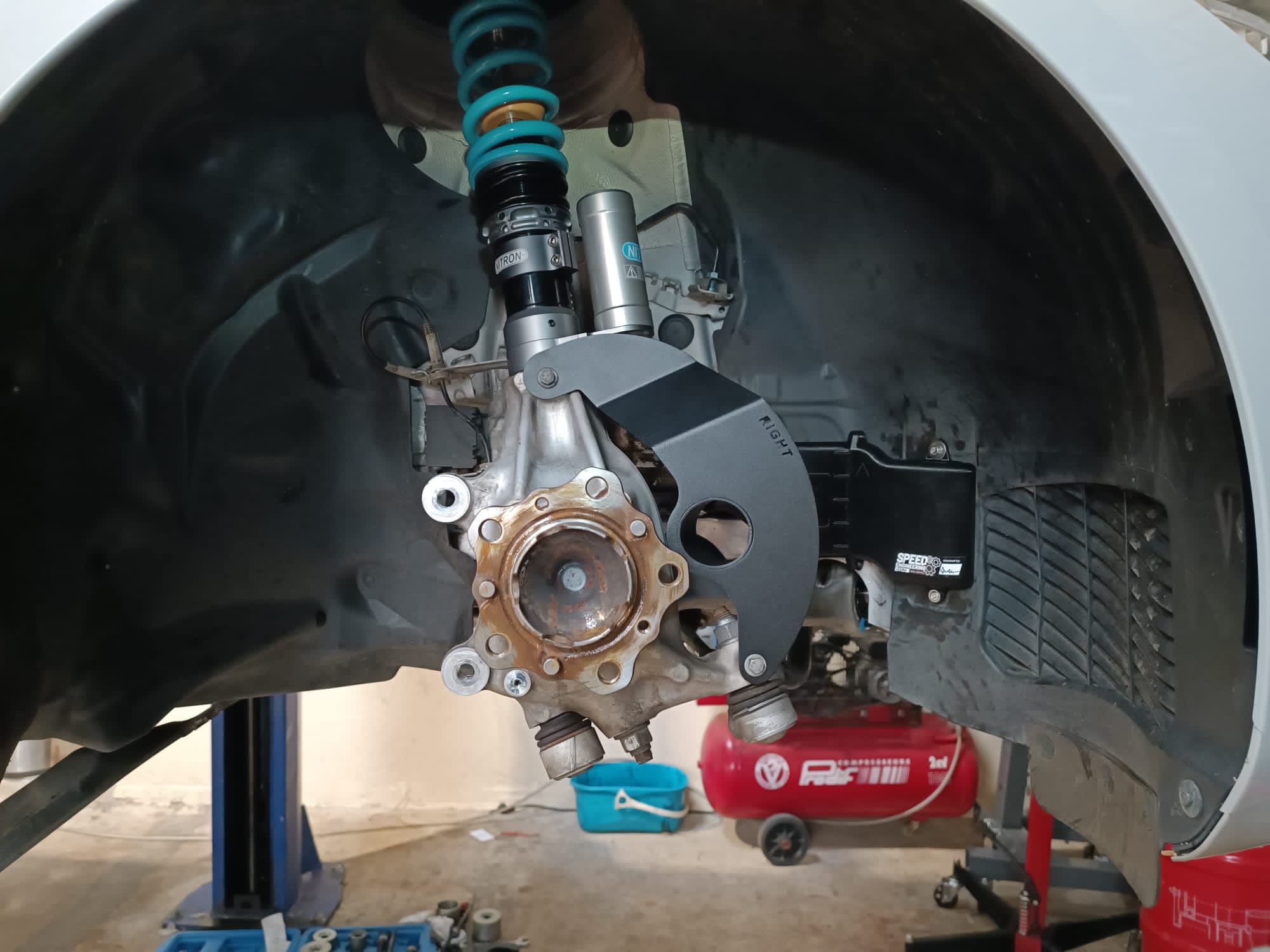

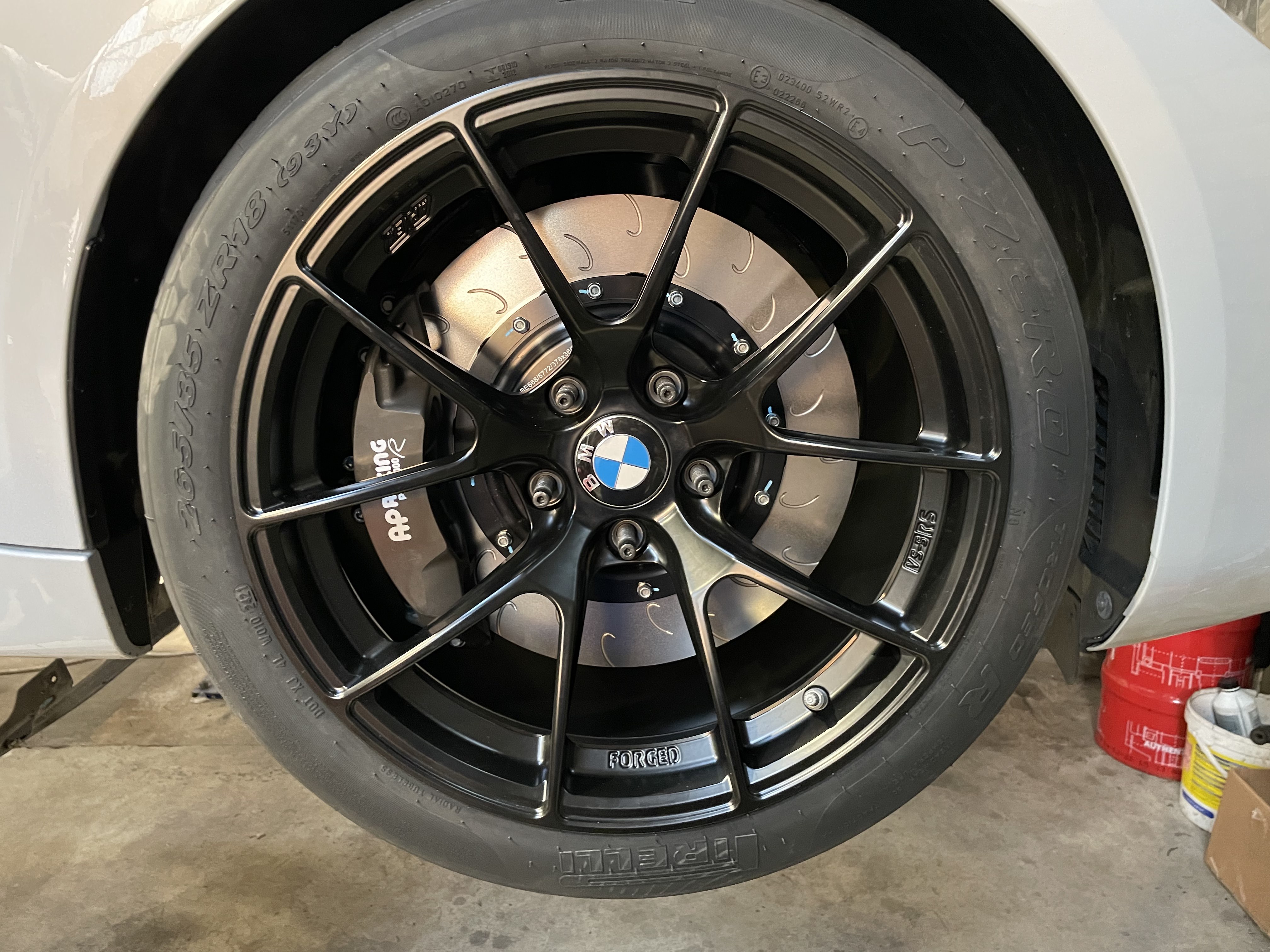

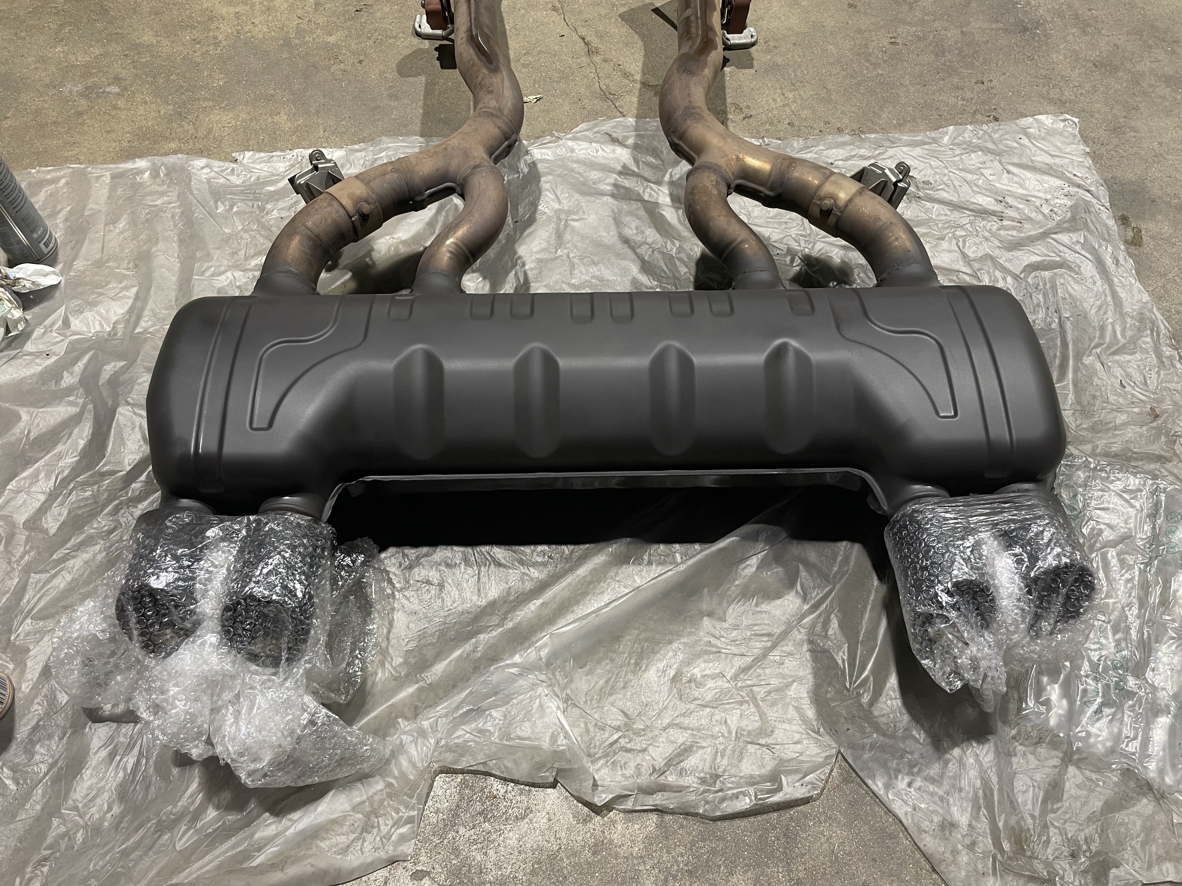

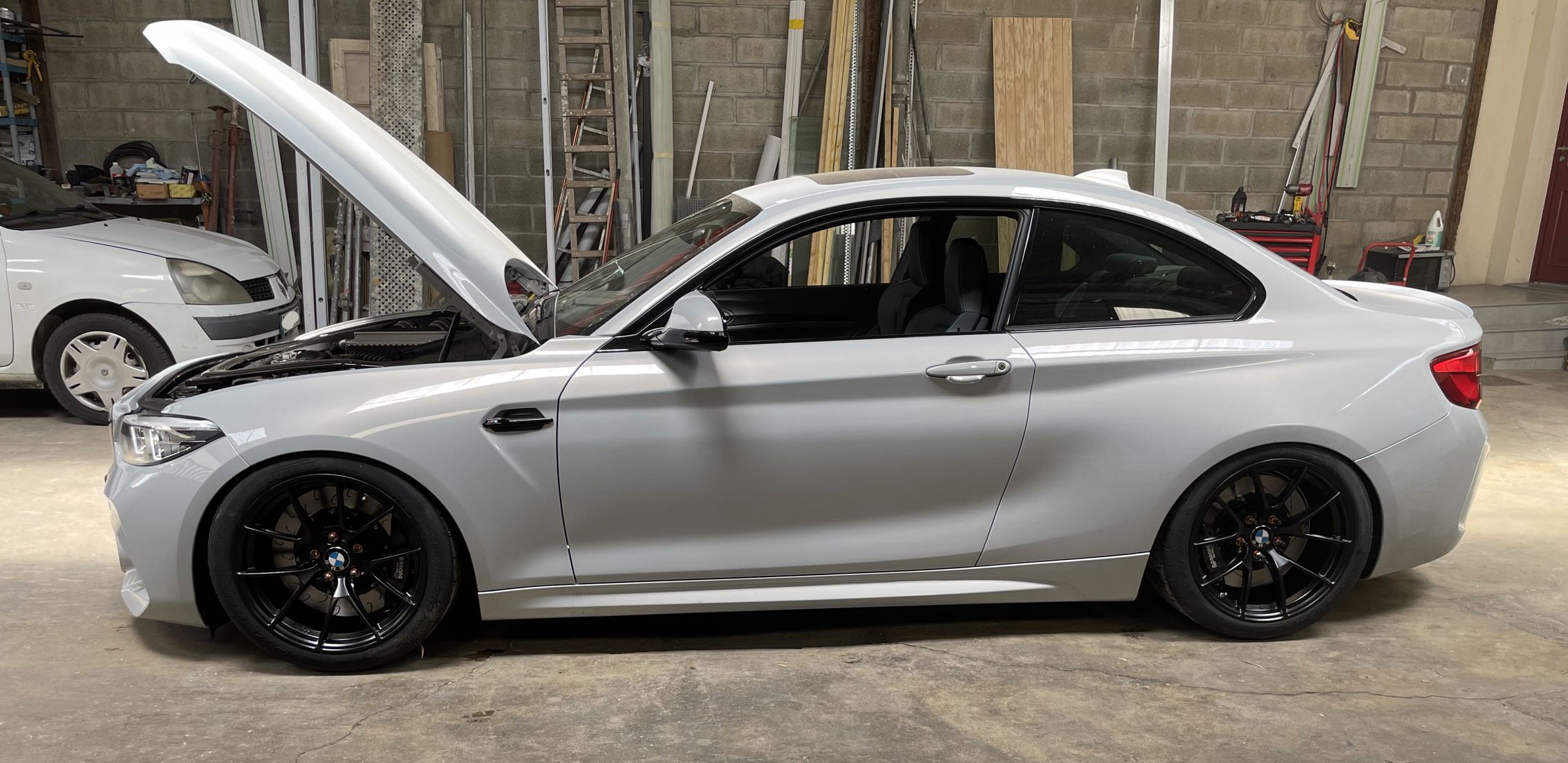

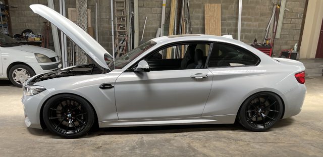

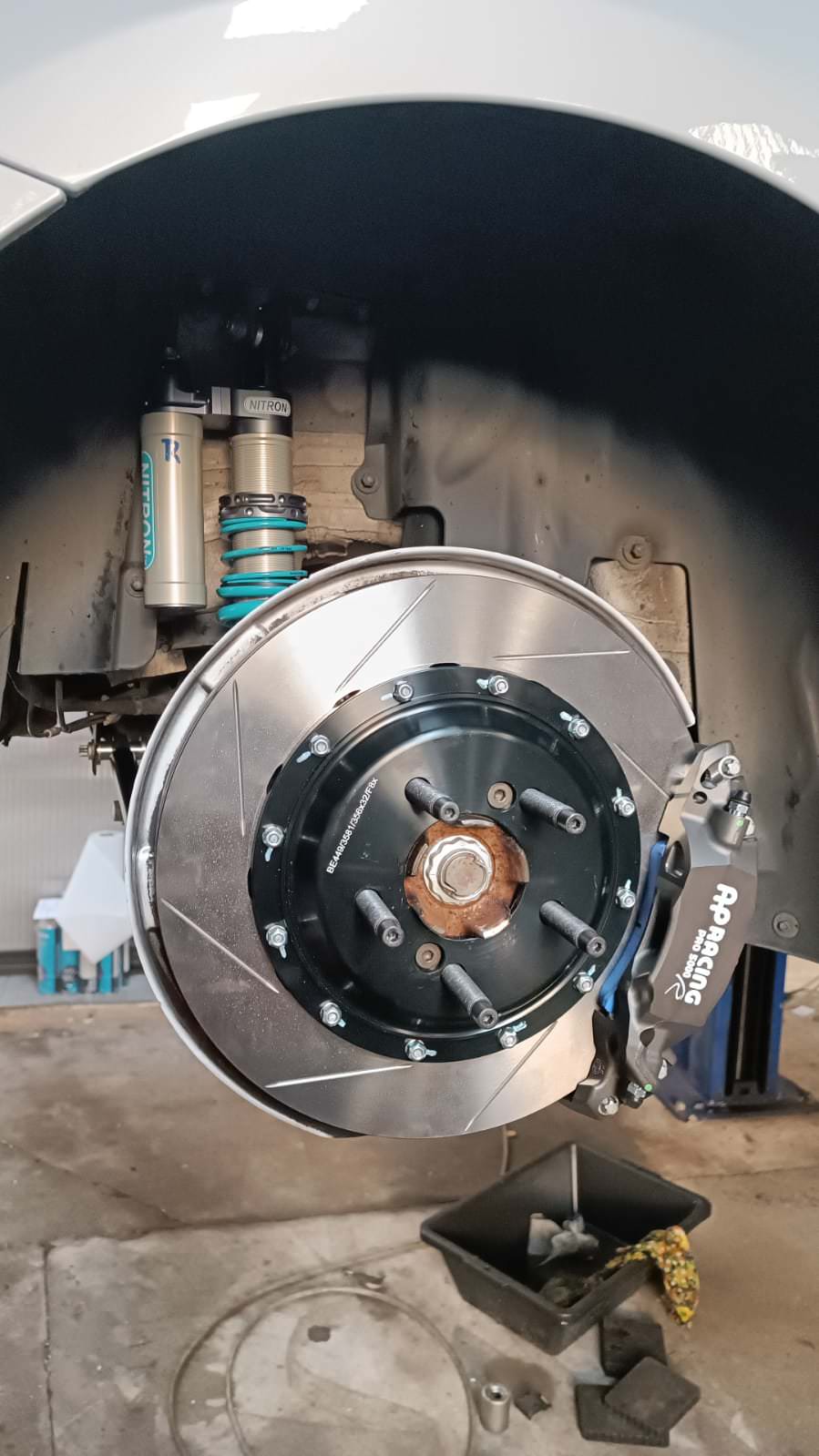

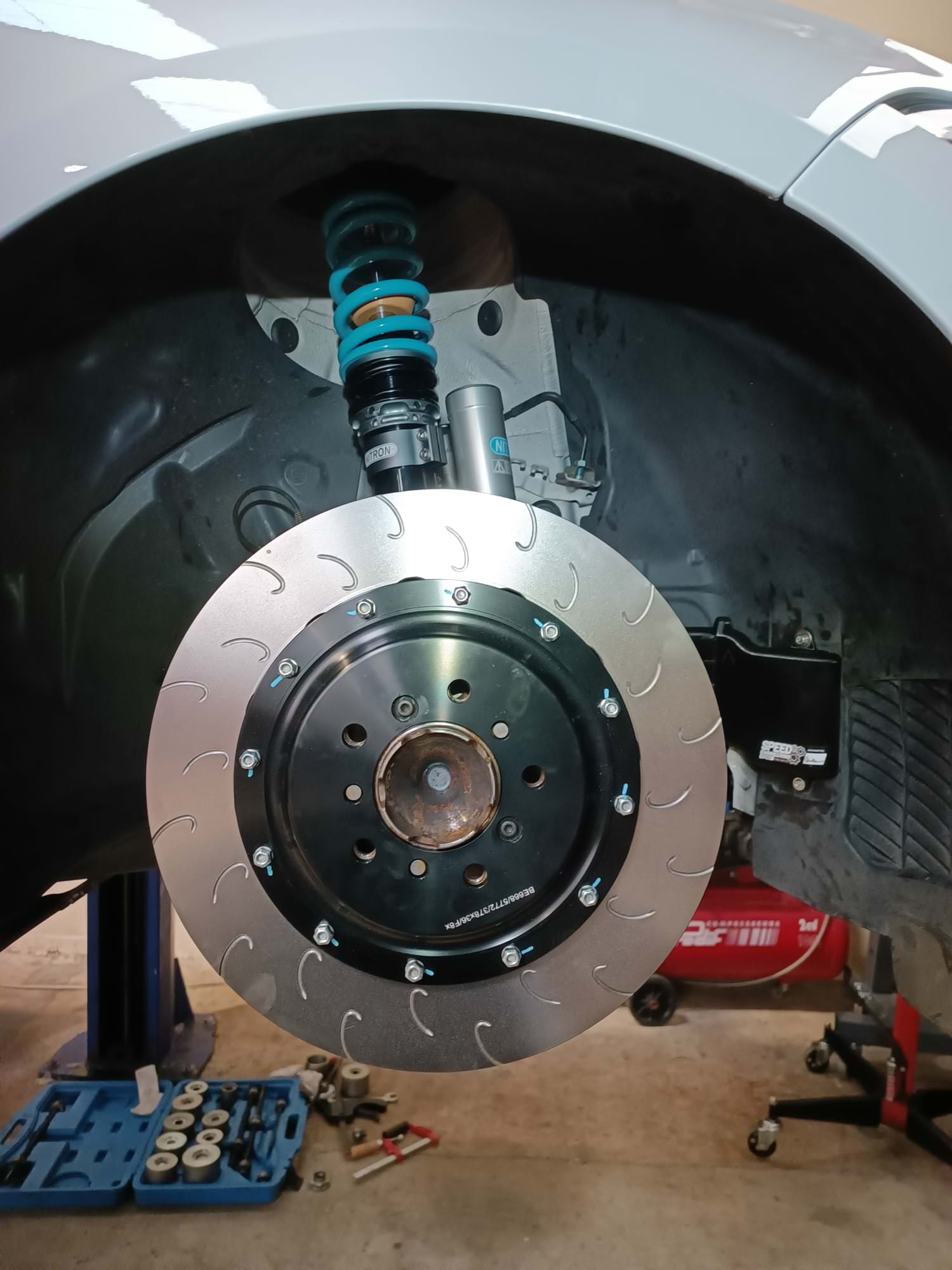

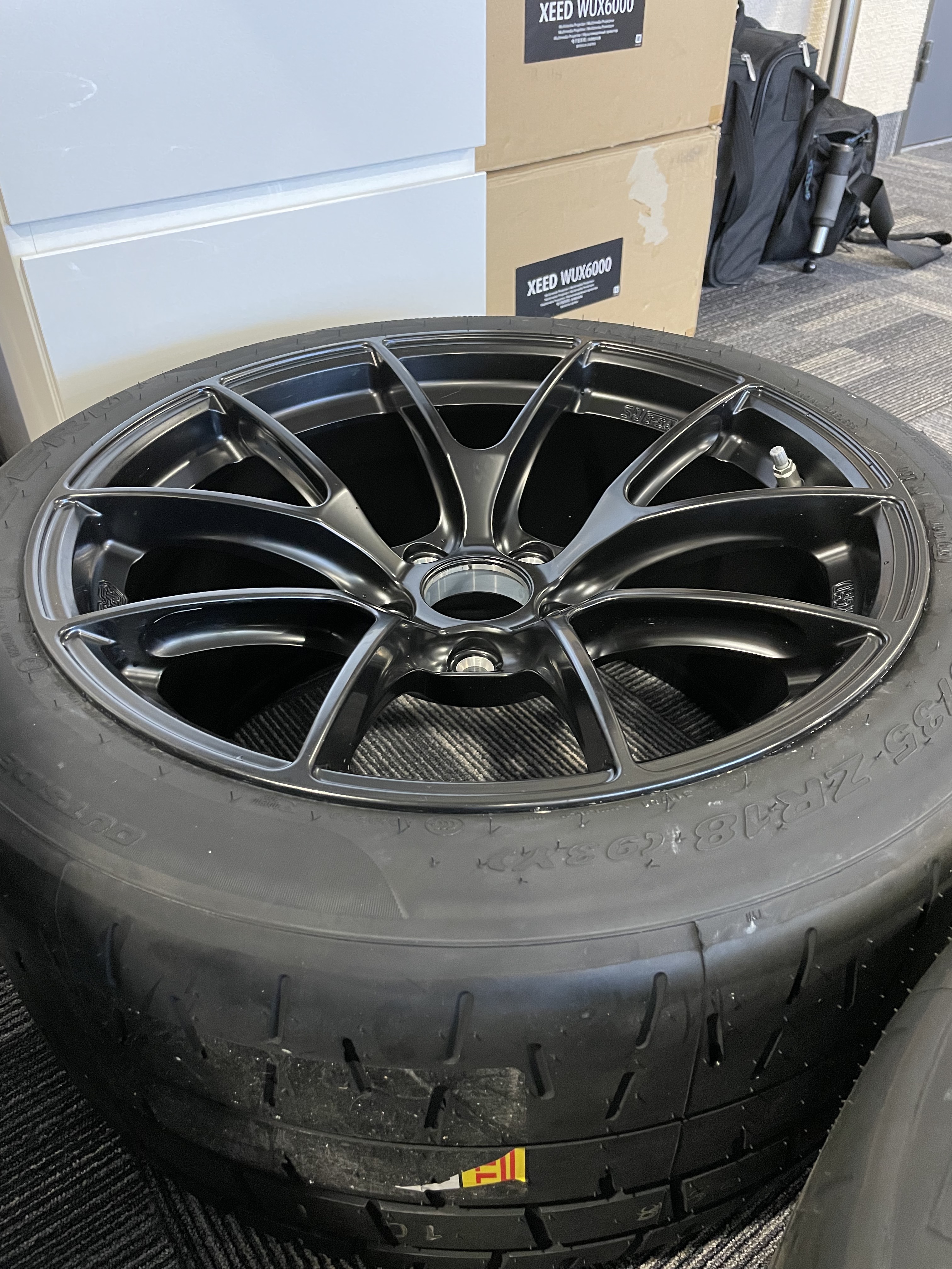

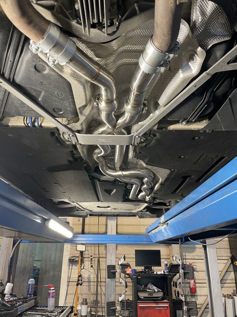

Aller je post quelques photos car je me suis rendu compte que j'alimentai plus trop le topic
😮 c'est du lourd par ici
c'est beau tout ça de très belles pièces ;)
