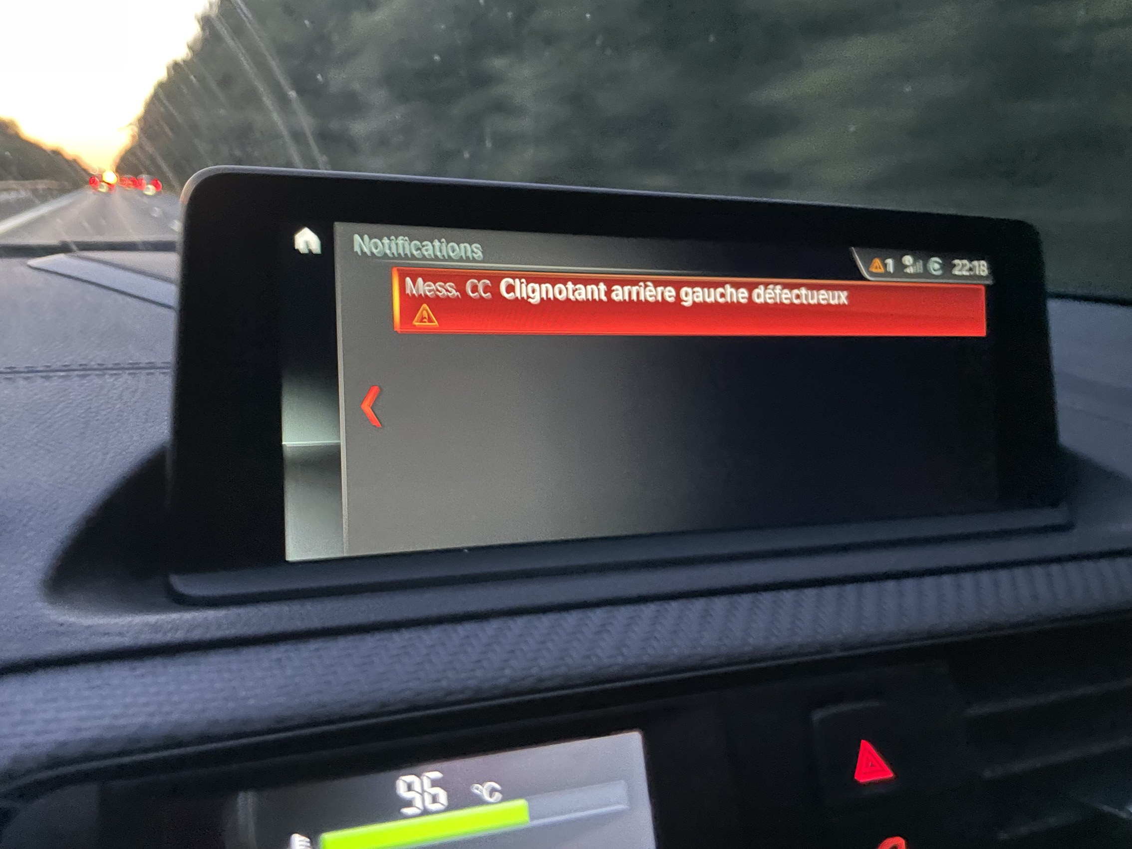

Pour AK motion pour le moment je peux pas faire grand chose il reste bloqué sur le full screen (cf photo). J'avais activé une option qui permet au démarrage de la voiture de revenir sur le dernier écran utilisé. Une fois j'ai cliqué sur une icone qui ma affiche un full screen (cf photo). Et depuis impossible de sortir de ce mode full screen j'ai tout essayé sur l'écran tactique, appuie 1, 2 3 doigts dans les coins en haut en bas, appuie long appuie cours aucun moyen de quitter ce mode. Et vu qu'a chaque fois que je redémarrage l'auto il se mets sur la dernière page utilisé ... Bah je suis niquer LOL
PS  :désolé c'est la seul photo que j'ai trouvé ou on voit un bout du full screen
Je pense que je vais être obigé de le flash (réinitialiser d'un ordinateur ...) Heureusement que j'ai connecté le cable USB derrière pas de démontage à prévoir :)
C’est l’écran de sécurité.
Il faut appuyer 5 fois dans le coin bas gauche en moins de 2sec
