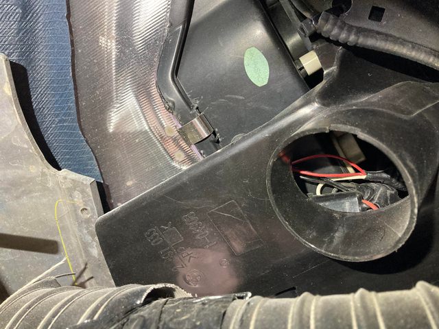

il y a 23 minutes, totomini a dit :

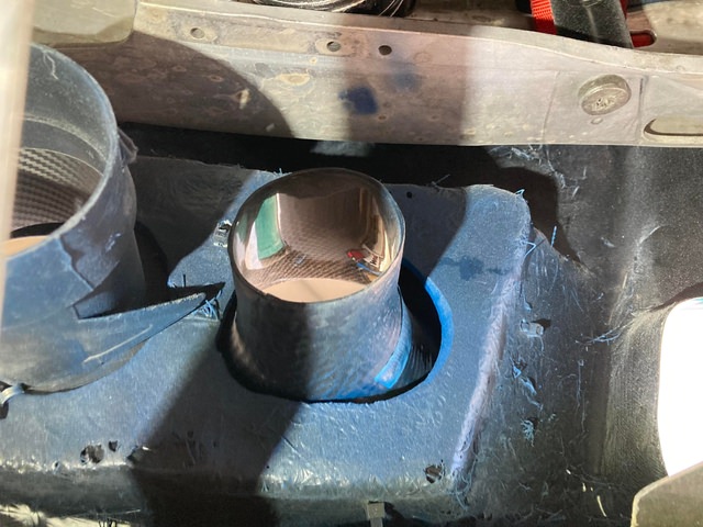

Il n y a pas de danger?
Non non c'est une modification "origine" , j'avais déjà ça sur ma E46 et j'ai été étonné de voir le conduit bouché sur celle là....

Il y a 2 heures, thomass a dit :
Le conduit qui descend où tu as fait l'ouverture sert de base comme "silencieux d'admission" 😉
Il y a 4 heures, Madbul a dit :
et si tu veux du "up" et non pas le contraire de ce que tu recherches ,
car là tu génère un phénomène de soufflage donc aspiration de l'air de l'admin vers le frein
Coude PVC 45° NICOLL
Nicoll est ton copain ...
En effet ACX a raison comme souvent non ? 😀

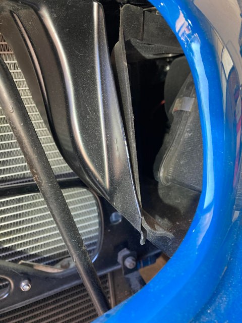

Bien entendu je l'ai débouchée, cette écope d'origine derrière le phare est bien faite elle va aussi chercher de l'air dans la calandre ;
295754483_629277991866221_8044632213197426765_n.thumb.jpg.29a5b8b563c362f88252d8b4bcedfbfd.jpg
Je vais relié le trou béant dessous à une de mes entrée d'air de pare-choc

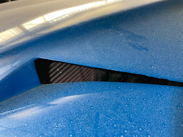

Le kit d'admission direct maison cloisonné par Carbone M
sera aussi alimenté par le haut via mon entrée d'air de capot

La question est ,pourquoi cette pièce est bouché? 🧐🧐
parceque , comme écrit plus haut c'est un silencieux ... et que le pré-trou sur le conduit de frein a une autre vocation ... c'est une prise d'air pour le refroidissement de l'alternateur pour les véhicules fortement optionnés ... ou pays chaud , il y a dans ce cas un coude

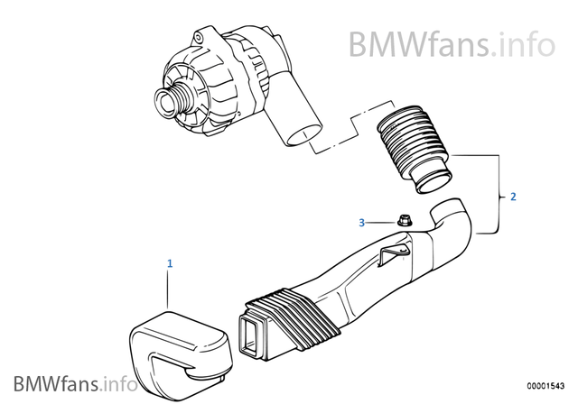

ça y est j'ai trouvé la vue sur l'etk
le coude c'est 1
On n'en apprend tous les jours 👍🏻
Non non ce n'est pas çà, pour une fois que je peux avoir raison avec ACS, Yessssssssssssssss!
Sur un Z3 il y a un conduit dédié pour l'alternateur en effet comme tu le montres mais ce que je montre est en plus, totalement indépendant, est-ce utilisé sur un Z3M ? Je ne me souviens plus sur mon roadster,  et comme je n'ai eu que des coupé Z3M modifiés ou faux je ne peux pas en dire plus.
D'ailleurs je vais refroidir aussi l'alternateur.
il y a 53 minutes, Gatouille a dit :
http://fr.bmwfans.info/parts-catalog/Z3-Coupe/Europe/Z3_M3.2-S54/L-N/2002/browse/engine_electrical_system/alternator_parts_120a_140a_valeo/
pour le S54 ...
mais , y'a pas les refs

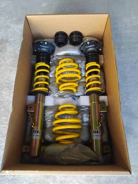

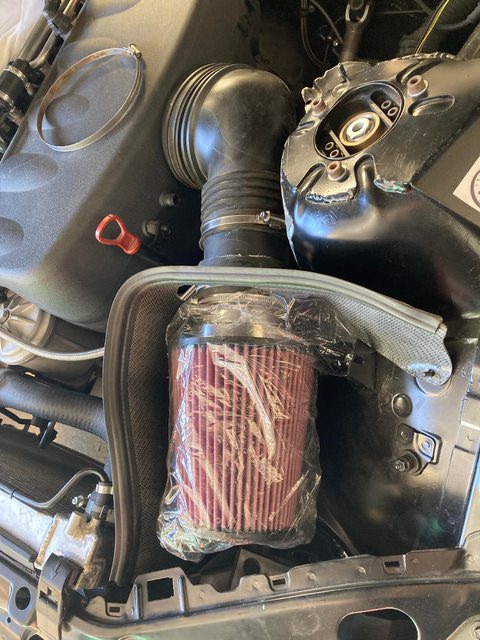

On continue les améliorations dans l'optique de faire quelques sorties circuits par an sans prise de tête 😎 donc des st xta feront l'affaire...
Pour la boite a air ce n'est que temporaire, j'attends qu'elle revienne de son séjour en Normandie pour faire quelque chose de propre et efficace 💨💨💨
Il y a 20 heures, tintamar a dit :
Ahh beau matos la au top ! Ça va bien te changer de comportement de la M 🤪🤪🤪
Oui j'entends beaucoup de bien de ces suspensions reste plus cas tester... Et puis avec un arrière qui va être refait à neuf en même temps ça va être le jour et la nuit 🚀🚀

Au programme ; 4 pneus ps5,embrayage et volant moteur, récepteur, batterie,réfection vanos,réfection train arrière, silents blocs de boite, pose des combiné st xta,régulateur de pression etc etc...
