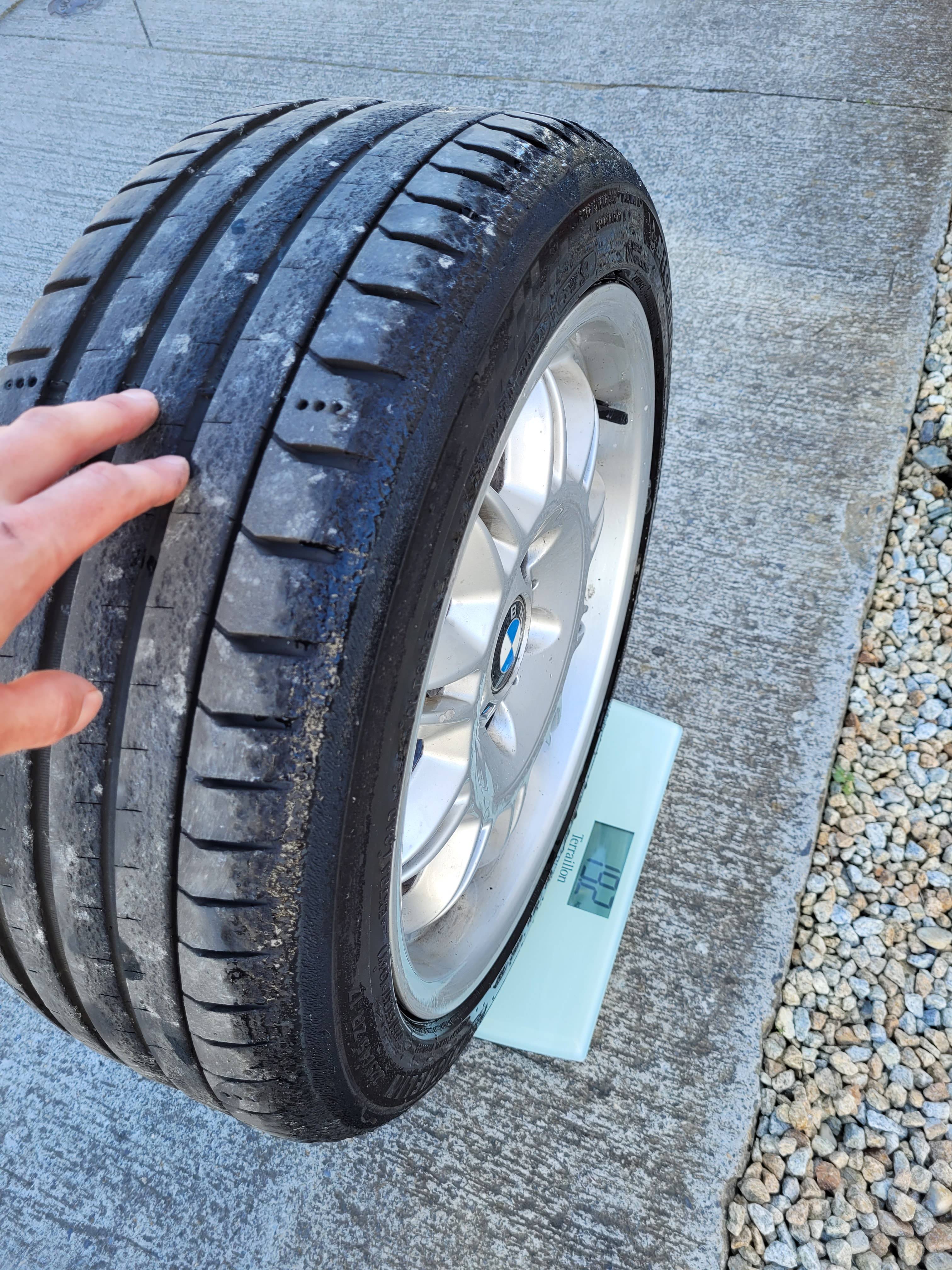

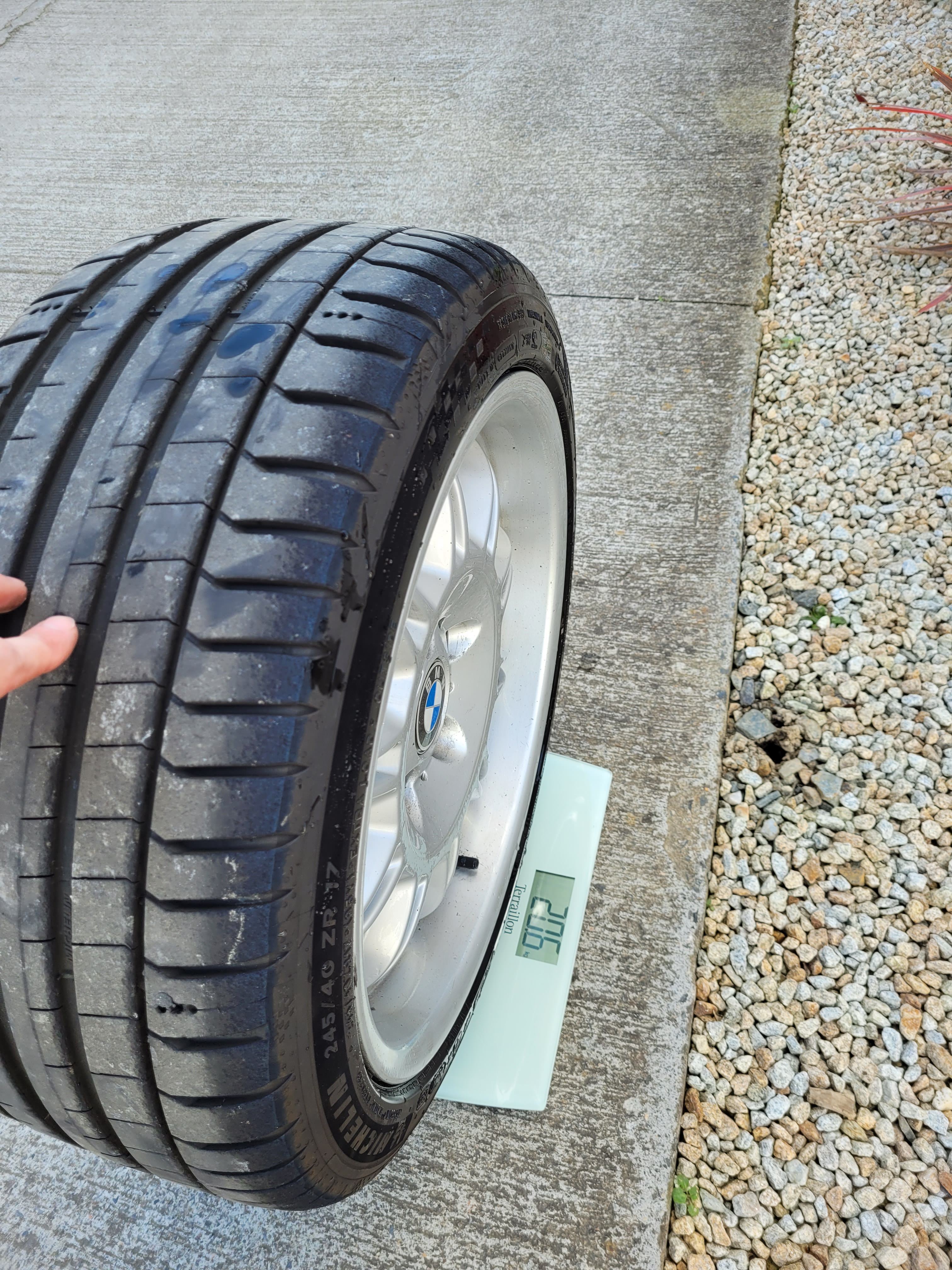

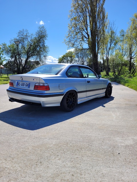

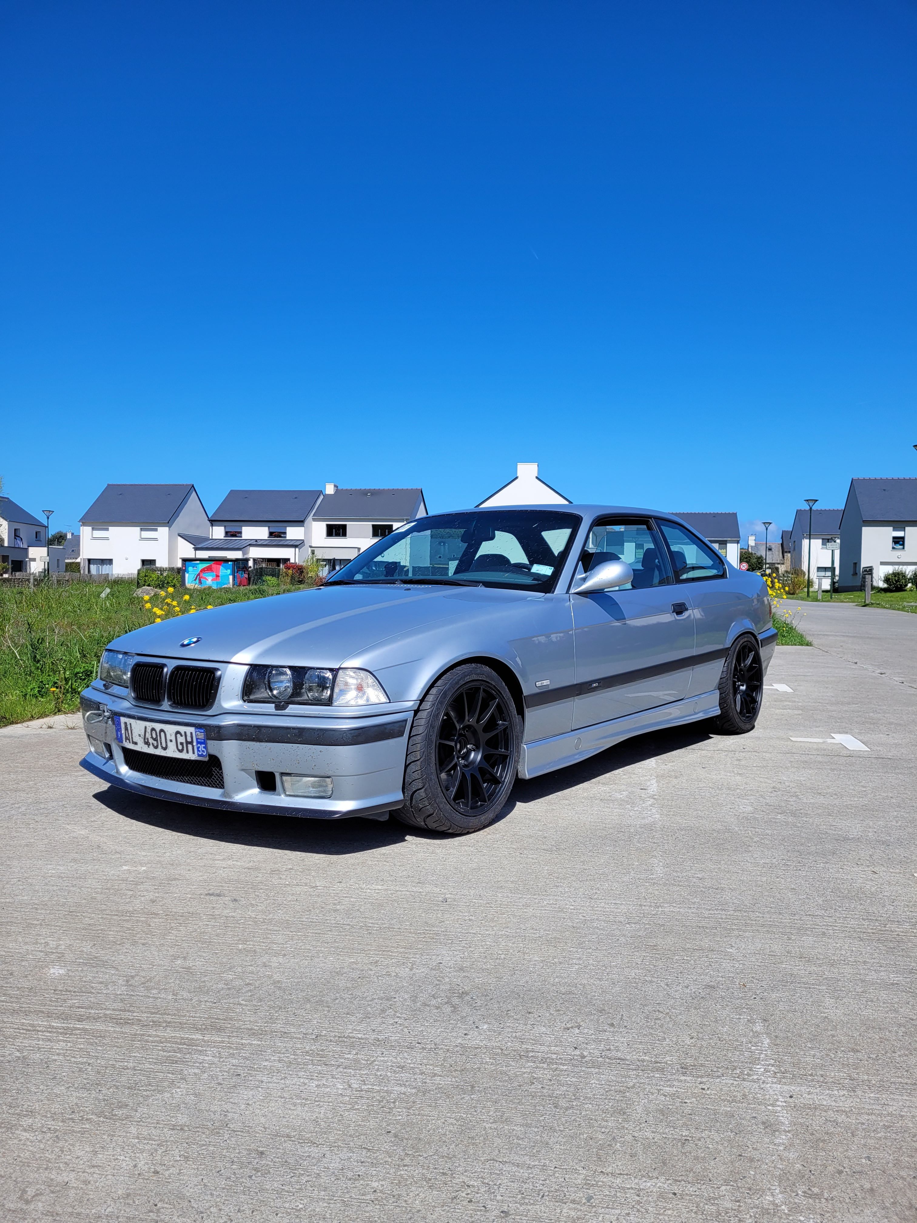

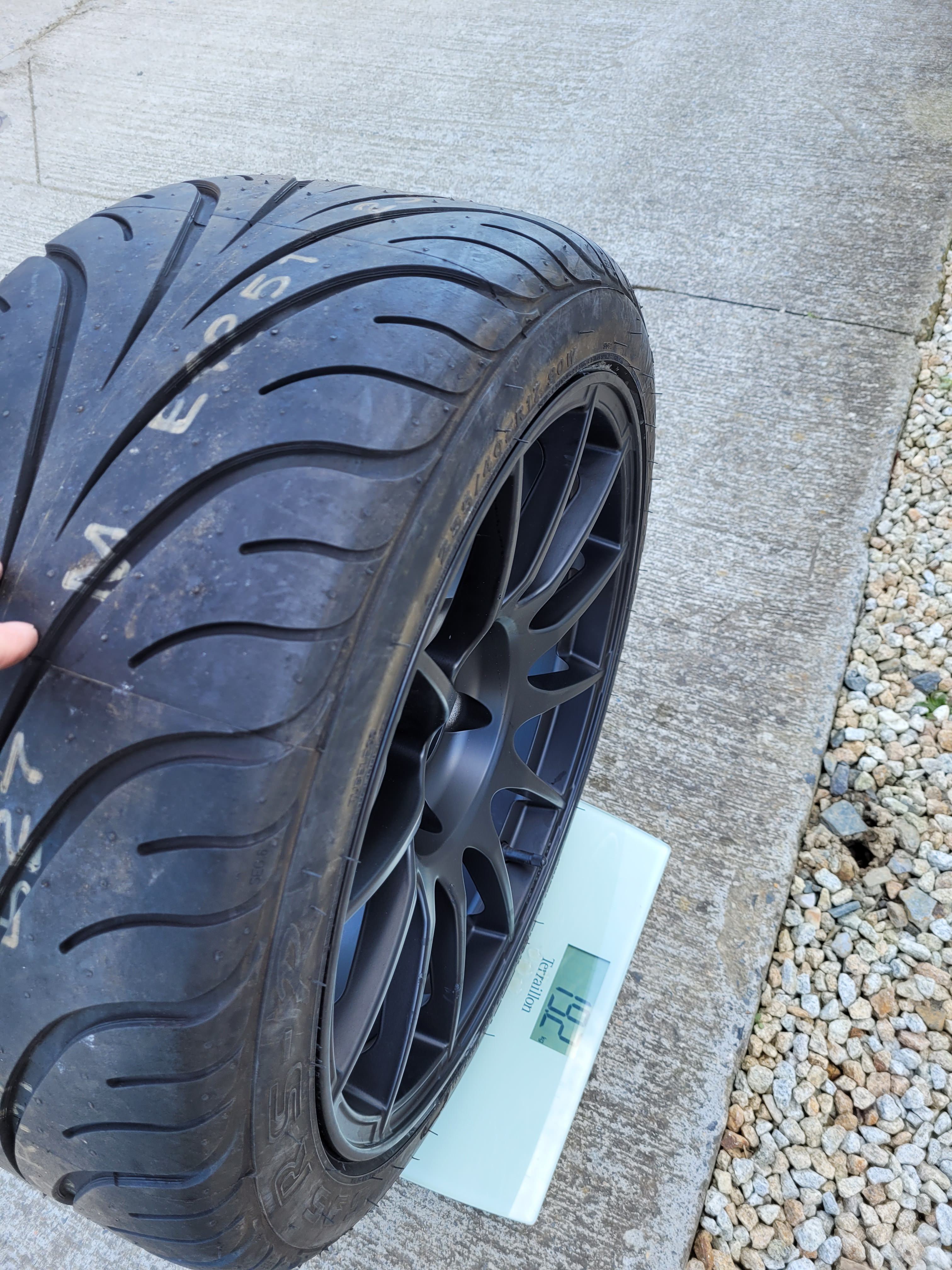

Hello ,
Dans le but d'améliorer la E36 aujourd'hui c'était montage des pro track et federal 595 rs-r 😎
J'ai gagné un kilo par jantes arrière et surtout j'ai bien élargi mes trains roulants 👌🏻 ,pour l'instant pas besoin de tirer les ailes mais il faut lui rajouter du carrossage...
Et oui les pneus pèsent un âne mort 😅
Semaine prochaine géométrie et baissé légèrement le train avant.

Superbe avec les pro track 😍
dommage pour le poids des fédéral ça baisse un peu le gain sur les jantes.
comment_1132594
il y a 3 minutes, Jeanbapt57 a dit :
bof , perso les jantes noires sur une articsilber ... moi , j'accroche pas

Les fede ont une carcasse assez lourde. C'est ce qui est un peu dommage... Mais bon d'un point de vue perfo/prix/endurance on peut pas tout avoir 😉.
J'ai un doute si c'est les mêmes que j'ai en fin de vie, mais si c'est le cas ça devrait plutôt bien aller. Juste faire attention aux pressions.

Oui le look est top,j'ai voulu essayer ce pneus car j'ai beaucoup entendu à son sujet... 🙂

Pour les révisions je viendrai avec mon set oem 👌🏻😎

Oui après il y a plusieurs références en 595 chez federal... après ça permet de pas exploser le budget 😁

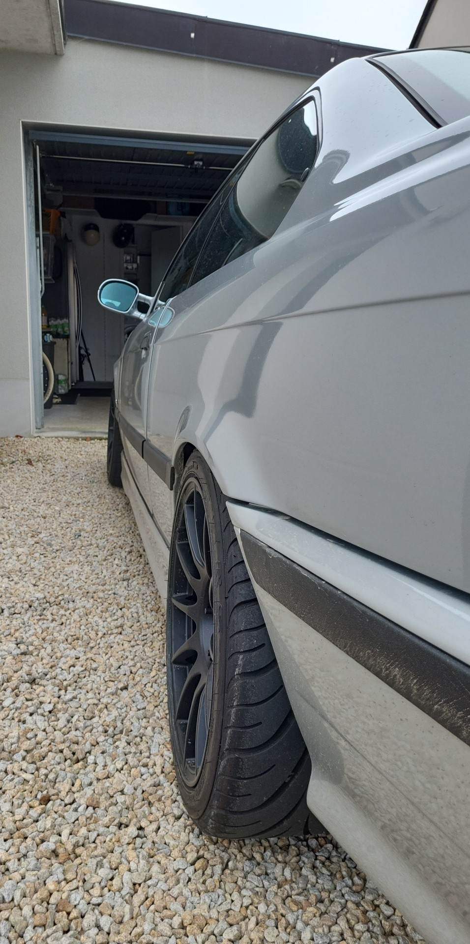

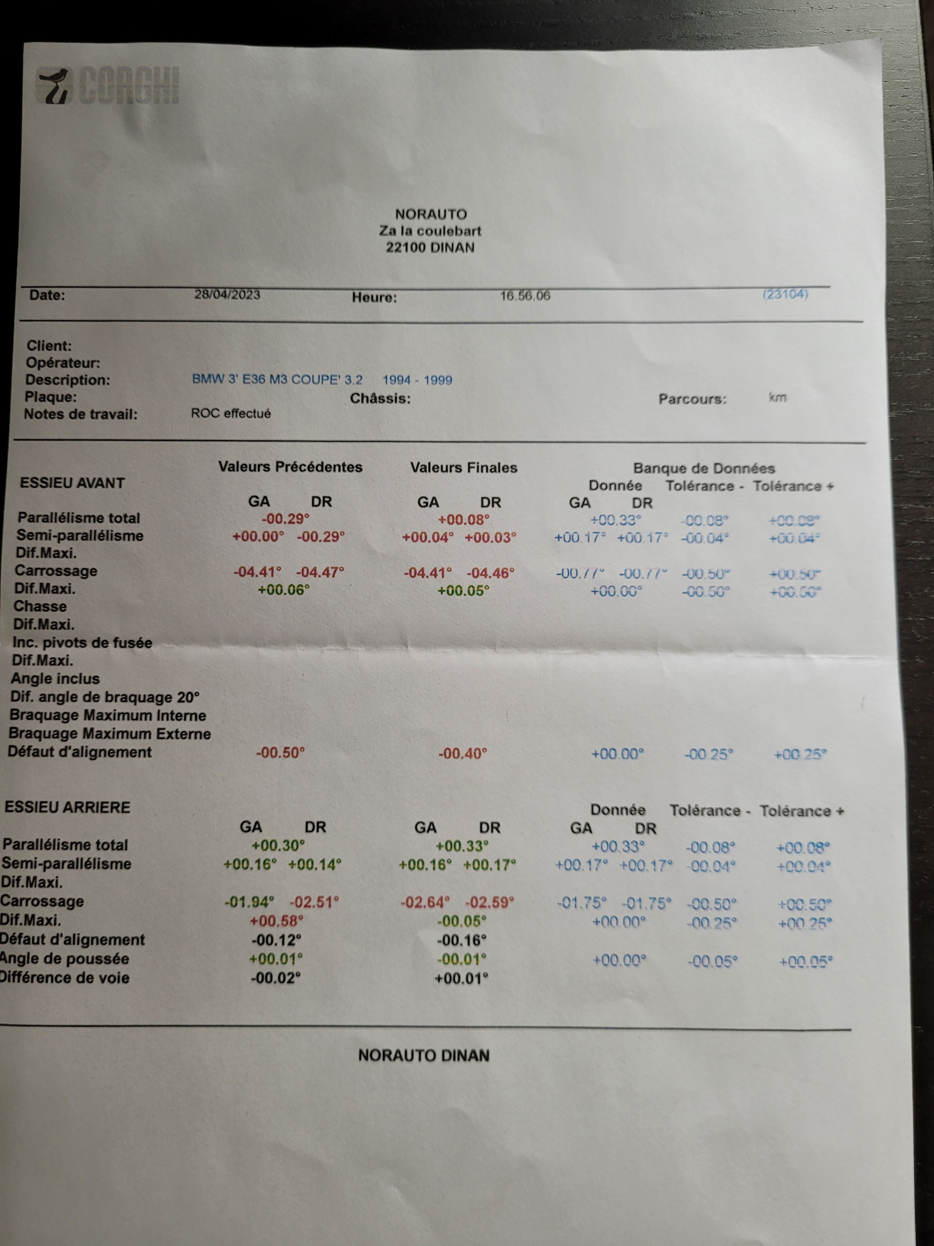

Dernière ligne droite avant " le mas du clos " ,on peaufine les derniers réglages châssis avec une nouvelle géométrie.😎
Bon première chose on peut dépasser -2.50° avec des bras arrières d'origine car je lis un peut tout sur le forum... j'ai même un côté qui veut jouer jusqu'à -3°... 🧐
Bien sur chacun valide ces propres réglages en fonction de ça voiture et de ça conduite... 🫡

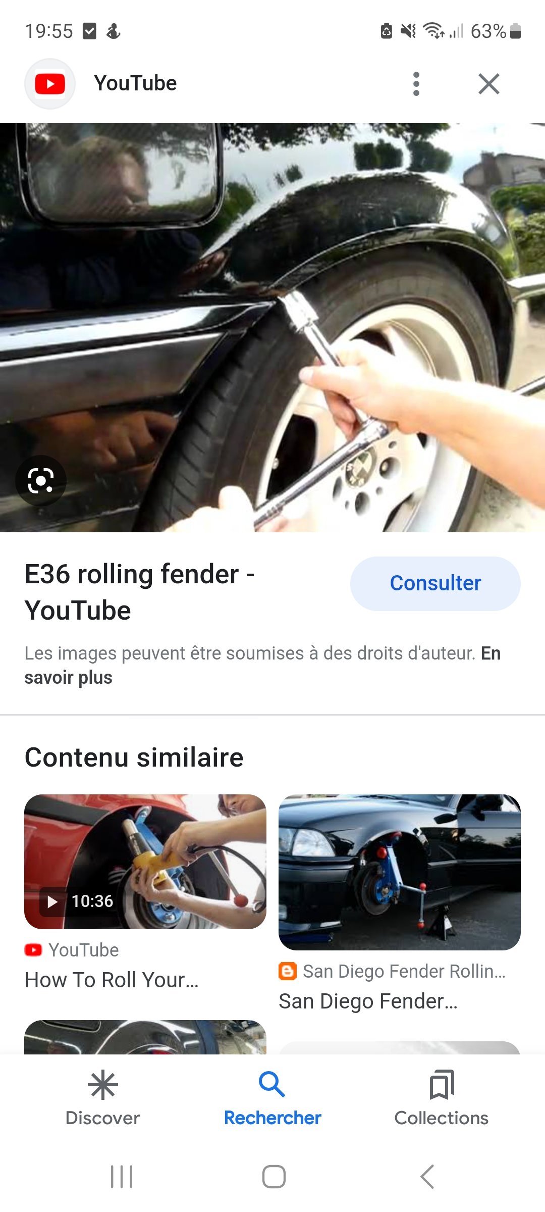

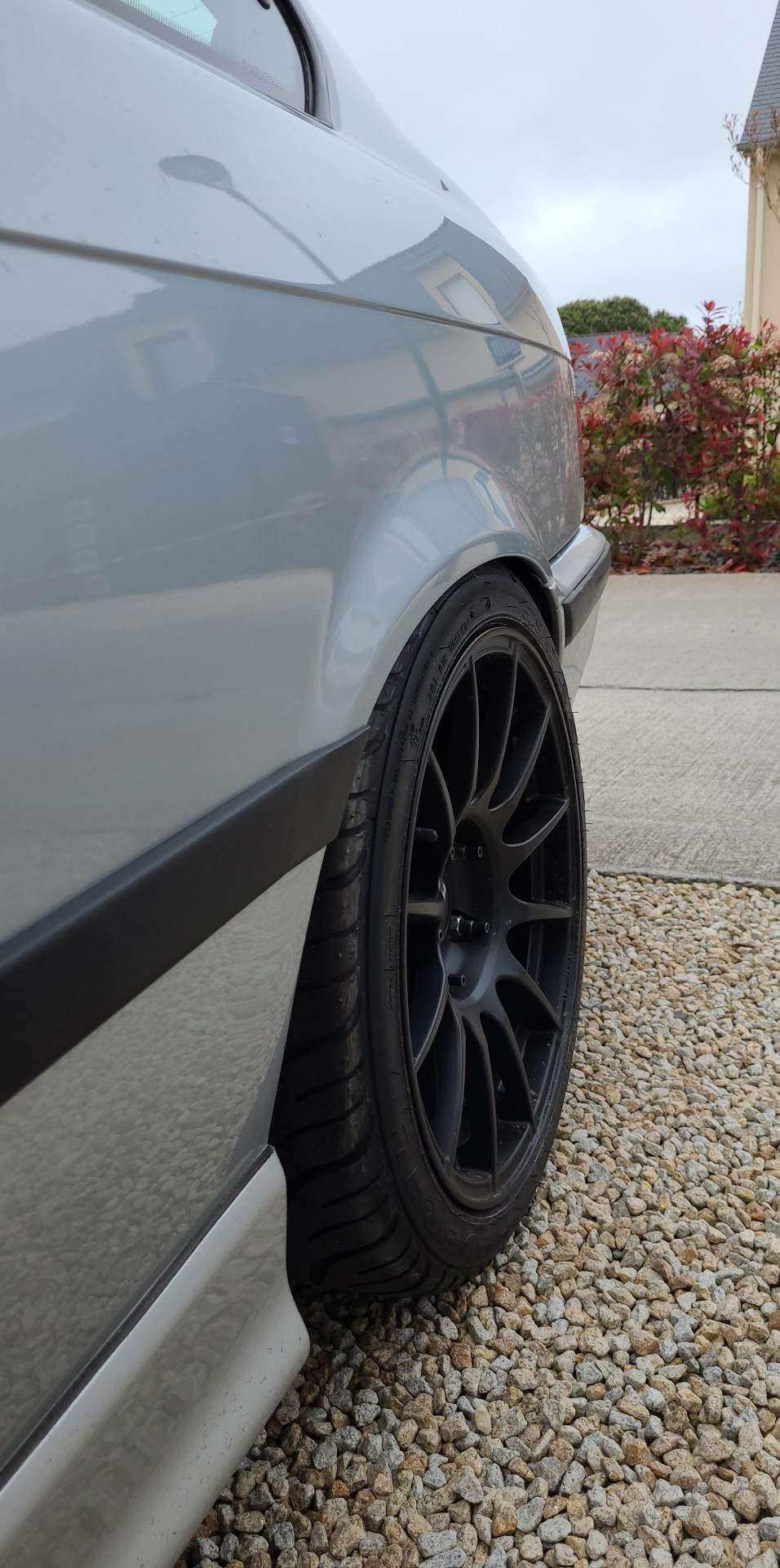

Autre chantier à s'occuper et pas si simple les ailes arrières 😩  bien sur en mettant des bras arrières et chercher les -3.5° de carrossage arrières ça passerai ...
Deuxième solution monté l'arrière, aucun intérêt pour faire de la piste surtout pour une E36 légère des fesses 😅
Dernière solution, tirage d'aile 🥲 faire propre et esprit origine... car oui je pense à la revente... alors bien sûr avec une E36 origine côte à côte ça se voit mais pas tant que ça finalement 😇
comment_1133982
il y a 7 minutes, totomini a dit :
Super, tu as fait ça avec un roller fender aliexpress?
C'est presque pareil 🤣 décapeur thermique et un cliquet-rallonge et en route 😎

Cool les jantes ça rend bien.
Tu affineras la géométrie en fonction de tes sensations c’est clair.

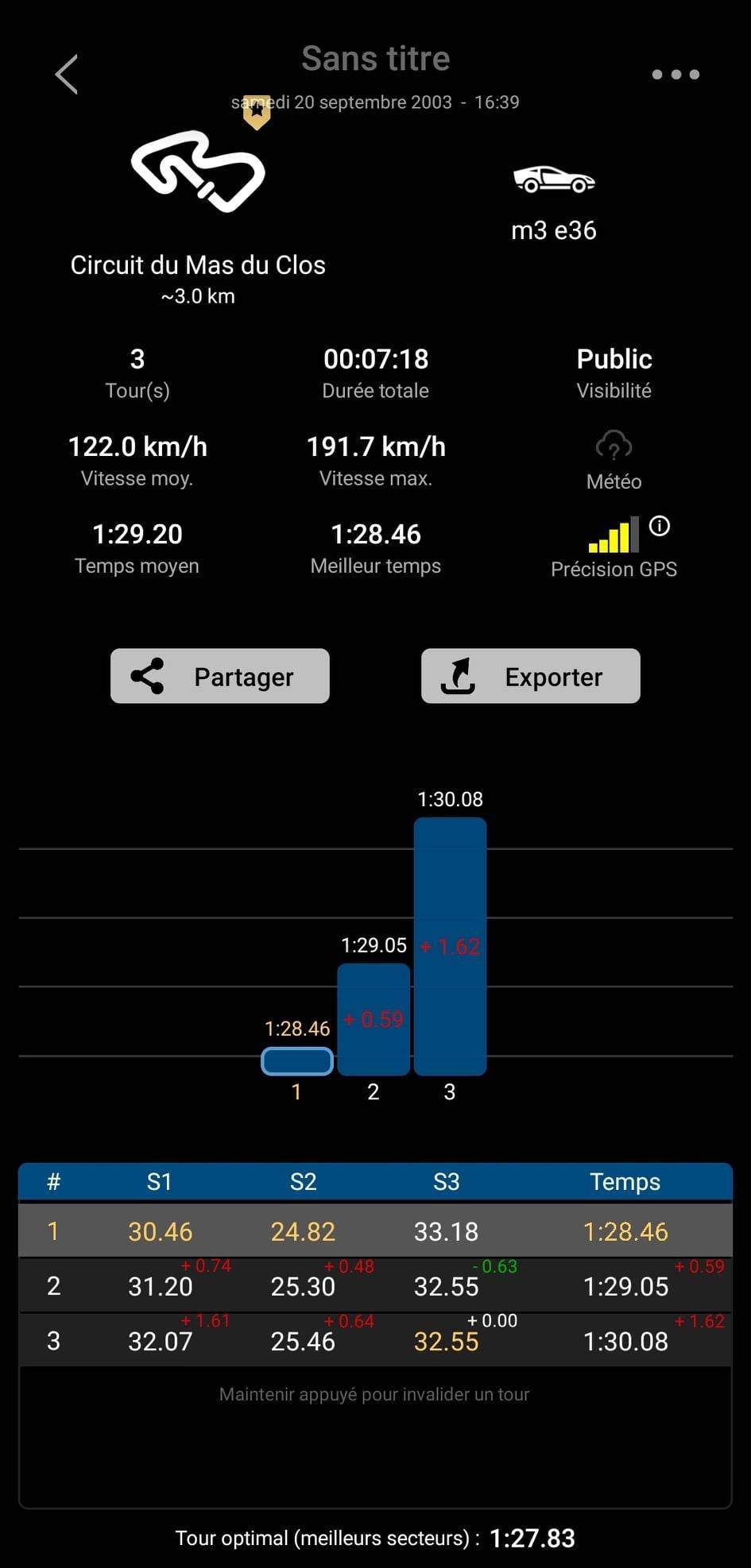

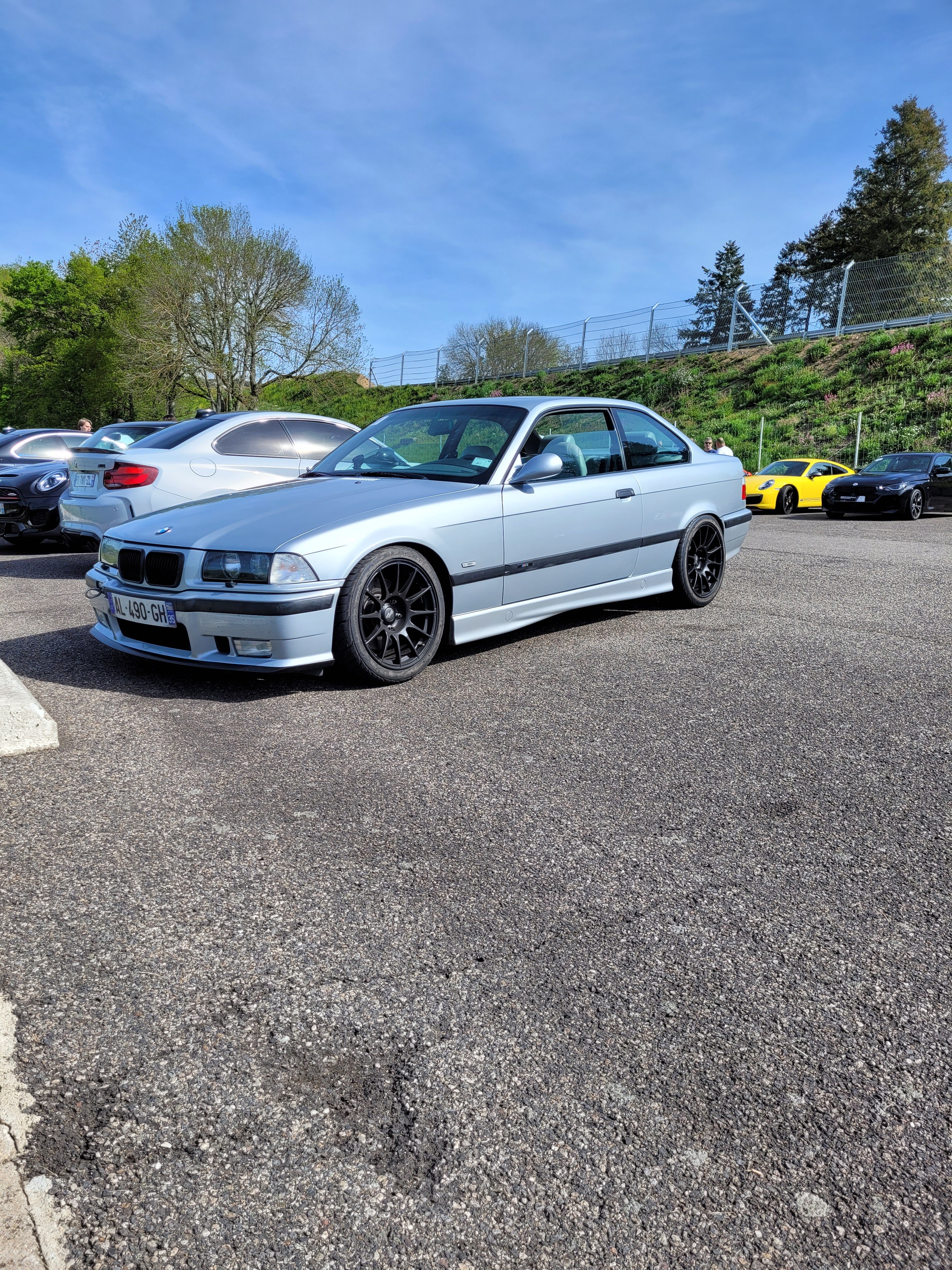

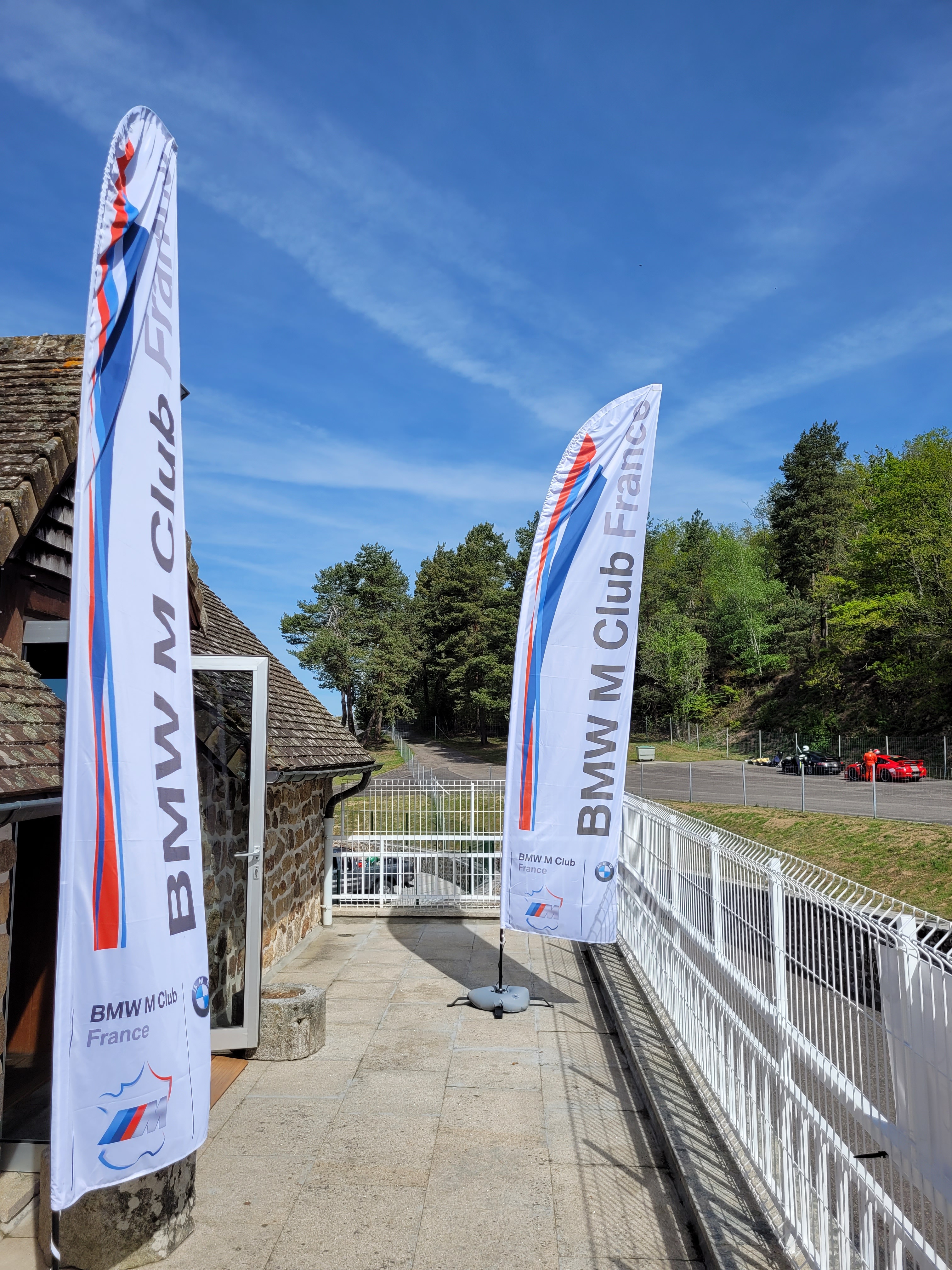

20230506_111457.thumb.jpg.958916b8174c968ef4914346eeb5b2cc.jpgOlé la troupe et déjà un premier CR du MAS DU CLOS 😍😍
Une journée de malade,un ciel bleu de malade,des caisses de malade et personnes de malade 😷 🤣
Bon aller je me lance 🍿🤗 ,comme à notre habitude départ en pleine nuit vers 2h du matin pour rejoindre la joyeuse troupe pour le briefing du matin 📢
On commence par 3 tours de repérage à faible allure pour visualiser le tracé...et là rien n'a voir avec les quelques vidéos YouTube...un sacré dénivelé et de grosses compressions...🧐
L'enrobé est neuf par endroit et ancien sur certaines parties ce qui lui donne un vrai charme👍🏻

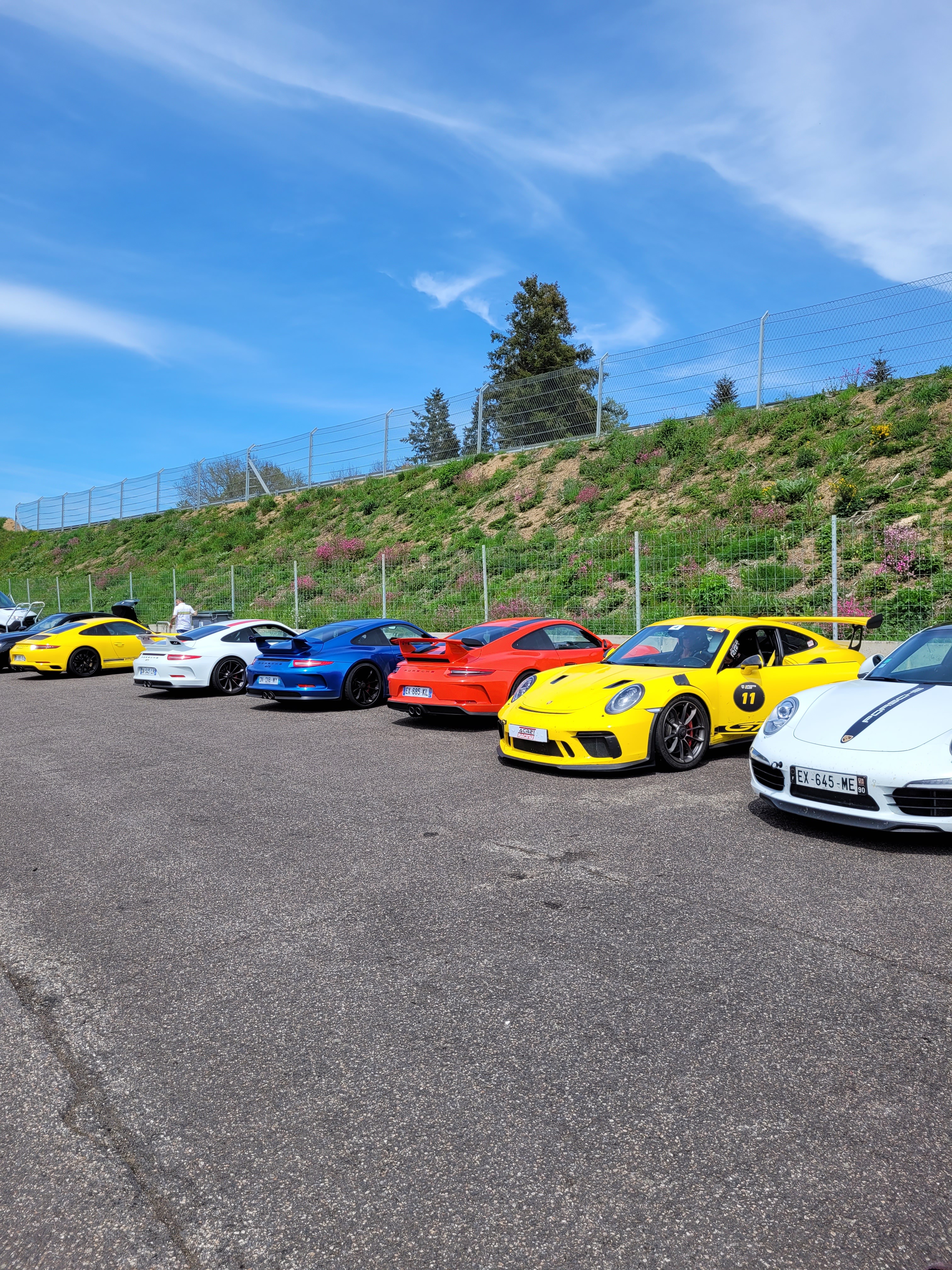

Comme d'habitude bmw et porsche sont de la partie de quoi ce rincer l'œil et affûter ses oreilles 🥰
Pour ma part la voiture c'est comporté de façon formidable et non piegeuse ,les jantes+pneus ainsi que la nouvelle géométrie me vont comme un gant et forcément en bon bûcheron qui se respecte elle a pris ça dose...🪵🪵⏱️ encore merci à @ACS3pour l'entretien effectué dessus 👍🏻
Juste avant mon départ repoussé depuis 1h 😅 @Nakamiki m'invite dans sa rouge et comment dire une sacrée pendule à l'appui et surtout un coup de volant connu de tous ici,un chouette gars ce mike 👌🏻20230506_104601.thumb.jpg.3cd529604fe73693abb14df7d6a0e14e.jpg
dernier gros remerciements a l'équipe du bmw M club France @Elitt13 @totoshe_The Doctor @Paul journée sans fautes avec bonne humeur et rigolade ☀️🌡à bientôt
