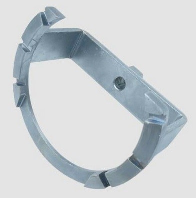

Posté(e) le 6 janvier 20223 a Auteur comment_1088533 J'y ai aussi pensé. J'attends l'arrivée d'un outil pour dévisser les corps de pompe et de filtre. C'est galère pour remettre les flotteurs en place une fois que toute la tuyauterie est installée. Quelle idée d'équiper la pompe de tuyaux si peux souples ! Non, la batterie d'origine avait été remplacée par une 95 Ah et la toute dernière c'est une 110 Ah alors que j'avais bine préconisé au garagiste de respecter les intensités. Il m'a répondu en me rendant la voiture: "celle-là, elle est plus costaud ..."
Posté(e) le 6 janvier 20223 a comment_1088563 Loutil je lai et je suis a CDG si besoin. par contre jai pas ncs expert… donc au cas ou si tu as besoin
Posté(e) le 7 janvier 20223 a Auteur comment_1088657 Merci pour le coup de pouce et pour ta proposition d'aide matérielle 👍, mais j'ai mon outil qui va bientôt être livré. Je suis de Meaux. Je cherche toujours une personne ou un pro équipé avec NCS EXPERT ou autre pour réinitialiser des boitiers. J'ai installé Rheingold sur mon PC, mais c'est assez limité en actions et je suis loin d'être doué en informatique, j'avais galéré à l'installer... Modifié le 7 janvier 20223 a par RSV6
