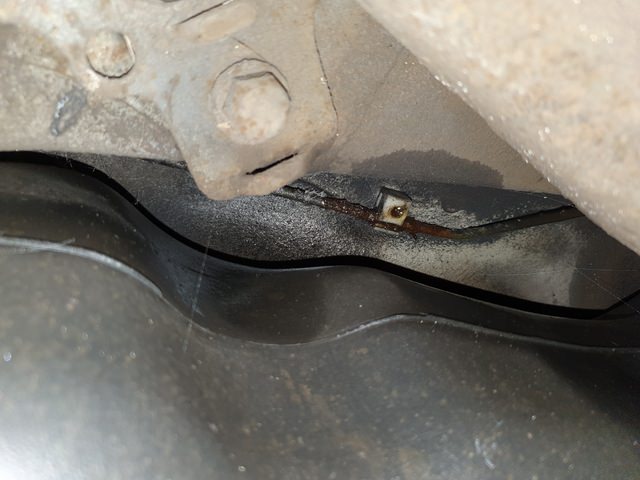

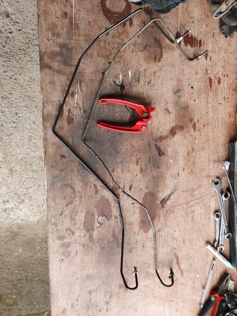

Salut les amis, comme annoncé dans le titre du sujet je m'apprête à changer le tuyau de frein arrière gauche sur ma belle. Pour vous donner un peu plus de détails, c'est une voiture que j'ai acheté il y a 3 ans, 3.2l bleue estoril allemande (elle est restée au plus 2 ans en Allemagne avant de venir en France et est à la Réunion depuis 5 ans au plus), avec gestion alpha N, boîte à air carbone, triangle de 3l avec montage des support sans sb, tirant arrière réglable, ligne scorpion et pas mal d'autres détails. Toutes ces modifications ont été faites par l'ancien propriétaire lorsquil était encore en métropole. Mais le fait de rouler en France en ayant un entretien très moyen du dessous de caisse à laisser pas mal de trace. A tel point que le tuyau de frein arrière a été bouffé par la rouille. Donc commande passée chez le concessionnaire local pour les 2 tuyaux de freins arrière. Mais en scrutant un peu le dessous de la belle, je me rend compte que la corrosion de surface commence à être trop présente... je me dis donc que comme je dois déposer le réservoir d'essence pour changer les tuyaux de freins, je vais donc en profiter pour traiter à l'antirouille le dessous de caisse et ensuite blaxonner tout sa. Je pense aussi à déposer le train arrière pour traiter les bras arrière car présence de trace de rouille superficiel.
Une photo du tuyau de frein:
Voilà donc pour le chantier qui m'attend.

Ah oui cela semble pas très beau. La canalisation commence sérieusement à se boursoufler sous l’action de la rouille !
il existe un kit qui te permet de faire des canalisations sur mesure, cela te permettrait de changer qu’une partie de la canalisation sans tomber le réservoir
Modifié par sloggies
comment_1089301
Il y a 7 heures, sloggies a dit :

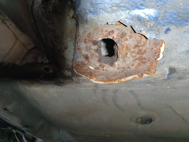

Et pas que, en fait le tuyau est carrément percé. J'avais pensé au kit pour refaire les tuyaux mais finalement j'ai commandé les tuyaux d'origine. Donc je vais devoir tombé le réservoir et du coup en profiter pour traiter le dessous de caisse.
D'ailleurs vous me conseilleriez quoi comme produit? Je vais nettoyer avec une brosse métallique les endroits où les traces de rouille sont présentes, mais je ne sais pas quoi appliquer pour traiter définitivement.

Les parties noires rouillées avec du Frameto acide phosphorique il faut brosser si besoin c’est très moche lors de l’application mais ensuite cela rend super bien avec un noir qui fait origine. Profite en pour mettre de la graisse au cuivre sur les filetages

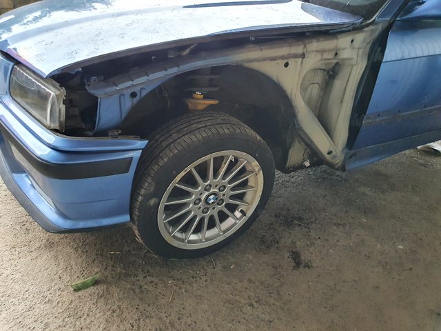

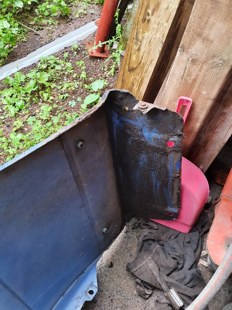

Démontage de l'aile avant et bas de caisse gauche ce matin et les dessous sont correct, je m'attendais à pire.
20220114_120425.thumb.jpg.dcf53ec42cab8989a6519caac6e332f6.jpg20220114_120600.thumb.jpg.494606457949279c74f6a7da88f858cc.jpg20220114_120442.thumb.jpg.d0334270ef523c4f29d31f48195eeebe.jpg

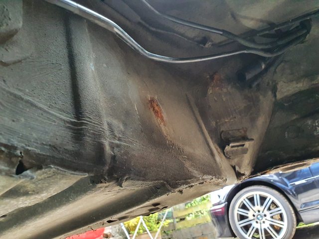

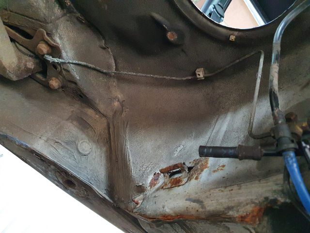

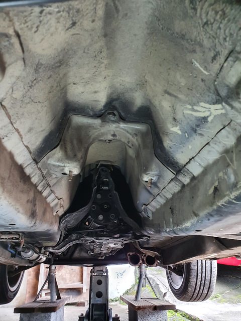

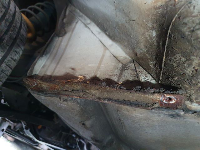

Alors après avoir pas mal galéré, le réservoir est enfin au sol. Démontage de la ligne, arbre de transmission pour descendre le réservoir.
Pas trop de mauvaise surprise en dessous mais pas mal de points de corrosion à traiter.

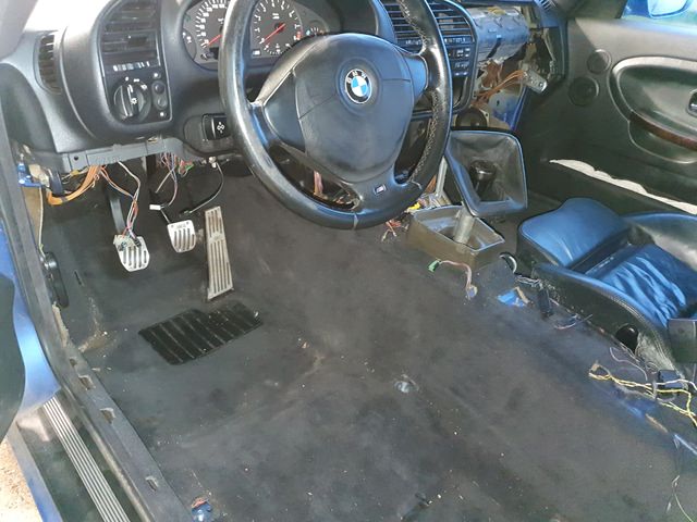

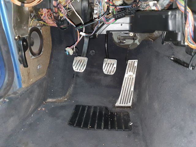

Par contre à l'intérieur je me suis rendu compte qu'il y a de l'eau qui est rentré dans l'habitacle en passant à l'arrière du tableau de bord. Je suppose par le bloc ventilation et comme j'en suis à la démonter, je vais retirer la moquette...
20220117_190748.thumb.jpg.9bbe6cee72cf45e536a439949153af25.jpg20220117_190610.thumb.jpg.f476a0efdf678caa7ae3f00908f35b55.jpg

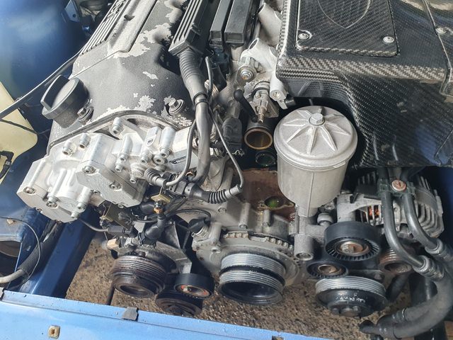

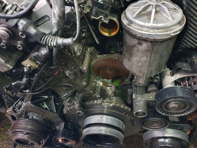

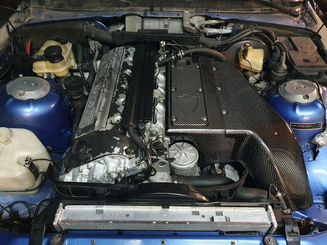

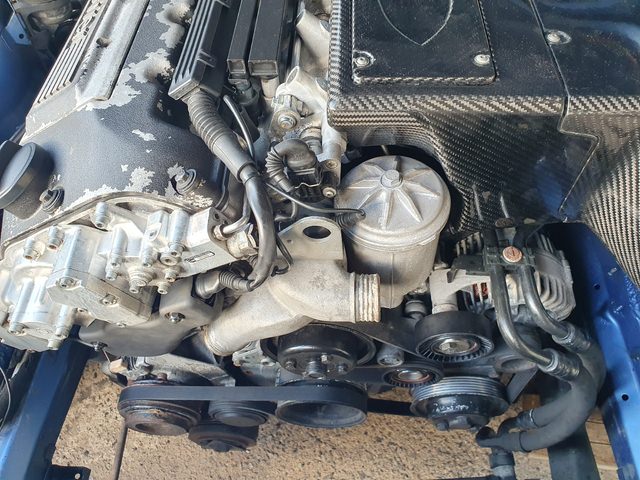

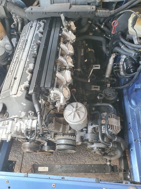

Salut les amis, après une pause sur la restauration de la E36, c'est reparti.

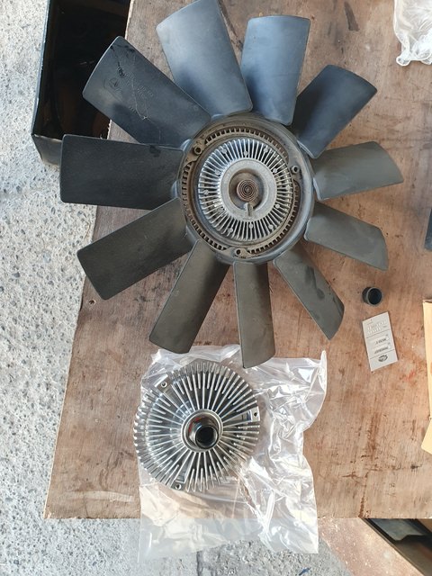

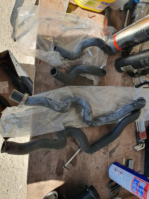

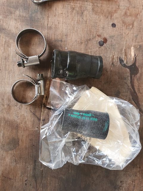

Cette semaine ça a été grosse révision moteur, avec nettoyage et changement, pompe à eau, thermostat, visco, kit tendeurs, poulies et courroies, radiateur, bougies, quelques durites dont chauffage.

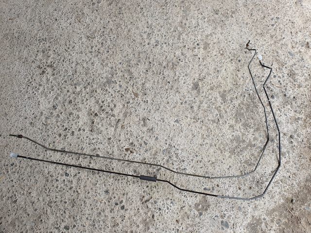

J'ai aussi changé mes tuyaux de freins arrière. Galère à former mais en prenant son temps c'est faisable. Parce que pour ceux qui savent pas, les tuyaux rigides commander chez BMW arrivent droit.... ils faut donc les former.
Quelques photos:
20230515_173328.thumb.jpg.00e07fd7b01c75e3a1eef5225a177c4f.jpg20230516_095028.thumb.jpg.c3d628d1ebb38c85cdac33cbfa231340.jpg20230516_113917.thumb.jpg.a56df52c7a132ac7b3b9dee7378e49db.jpg20230516_115057.thumb.jpg.b1e6b1d30c2705f90c1627e62c9044d0.jpg20230516_145222.thumb.jpg.4c7afb434ba5e9a755a567733fb0f21c.jpg20230516_164033.thumb.jpg.67f1a4429e78d67bc484575d2fd3dc54.jpg20230516_164045.thumb.jpg.deae9592720bef9e78206cca0f5867a8.jpg20230516_170937.thumb.jpg.c9e16991ce9ceda32d38034636707c07.jpg20230516_193350.thumb.jpg.849faa790dbdc744094ef7ed3ff25250.jpg20230518_111332.thumb.jpg.a7c1dbc415e4433075f37a163736d64c.jpg

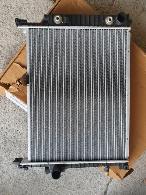

Concernant le radiateur savez vous à quoi correspond les 2 raccords gris.... j'ai commandé sa sur Mister et le modèle livré ne correspond pas à ce qu'il y avait sur la photo. Du coup j'ai ces 2 raccords qui ressemble à une entrée et une sortie pour un système de refroidissement d'huile je pense. J'ai essayé de voir à l'intérieur et à priori ce qui passe par la n'est pas en contact direct avec le liquide de refroidissement....sinon le radiateur se monte en lieu et place sans problème. Possible que cette partie servent pour refroidir le liquide de direction peut-être ???
Si vous avez des infos😉.
comment_1136382
il y a 21 minutes, ACS3 a dit :
radia de S52  don m3 americaine et comme tu peu le voir là
http://fr.bmwfans.info/parts-catalog/E36-Coupe/USA/M3_3.2-S52/1999/browse/radiator/radiator_expansion_tank_frame/
ça communique
Effectivement merci pour l'info. Pourquoi m'ont ils envoyé sa😡...
Du coup faudra que je trouve deux bouchons??

Après vérification radiateur démonté, je te confirme que la partie englobant les 2 raccords gris ne communique pas avec le reste du radiateur.
Du coup remontage du radiateur, remplissage de liquide de refroidissement, appoint de carburant et après quelques essais, la belle a redémarrer....
