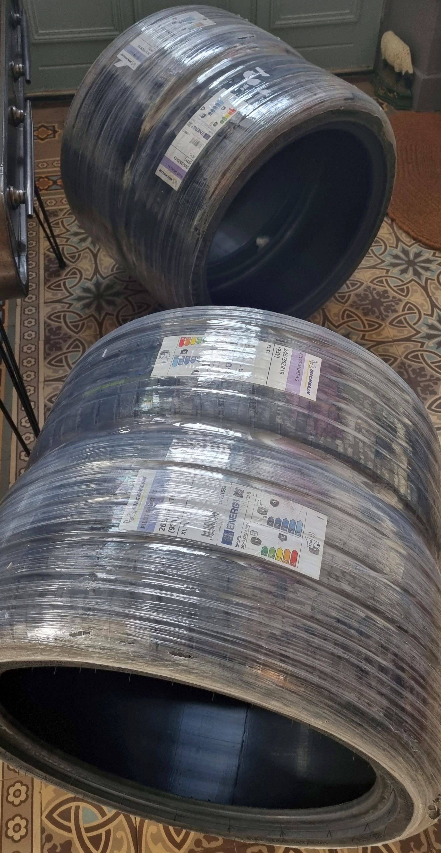

Hahaha, si, mais je n'y ai plus pensé. En attendant, je viens de recevoir les PS4S, Yes!! 😊🥳🤸‍♂️🤩

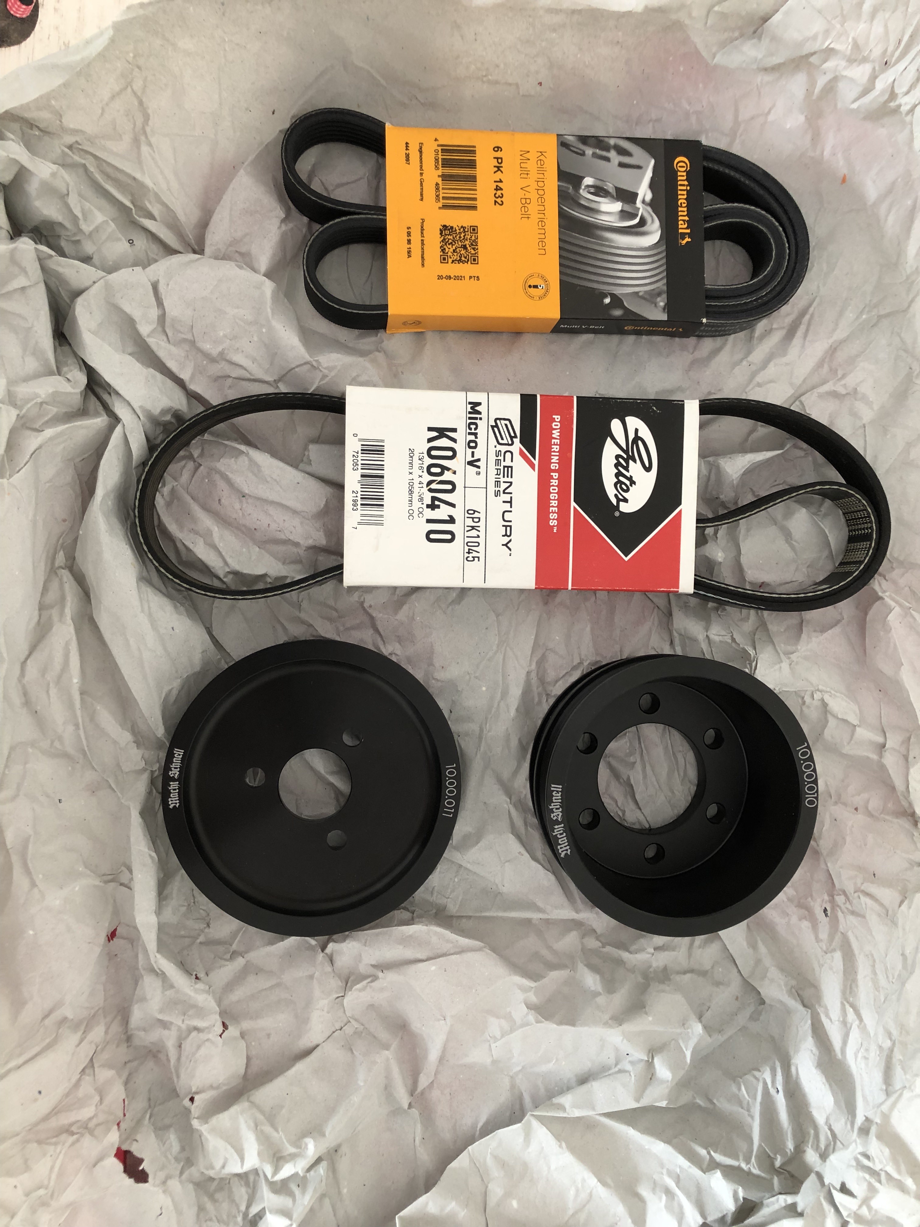

il y a 43 minutes, tintamar a dit :
Bonjour !
Commande passée à l’instant 🤪👍
Attention au couple de serrage ;)
Et y a 2 version différente….moi j ai pas eu la bonne a réception, renvoi et remboursement. Ca m a soulé
Il y a 9 heures, Nakamiki a dit :
Ah ça je savais pas ? Liées à quoi les versions ?
Modifié par Jeje2626
Jme souvient plus, Variation sur une taille de poulie
Belles pièces !
Pas sûr que tu ressente le avant/après mais mis bout à bout tout ce genre de petites modifications, le gain est la !

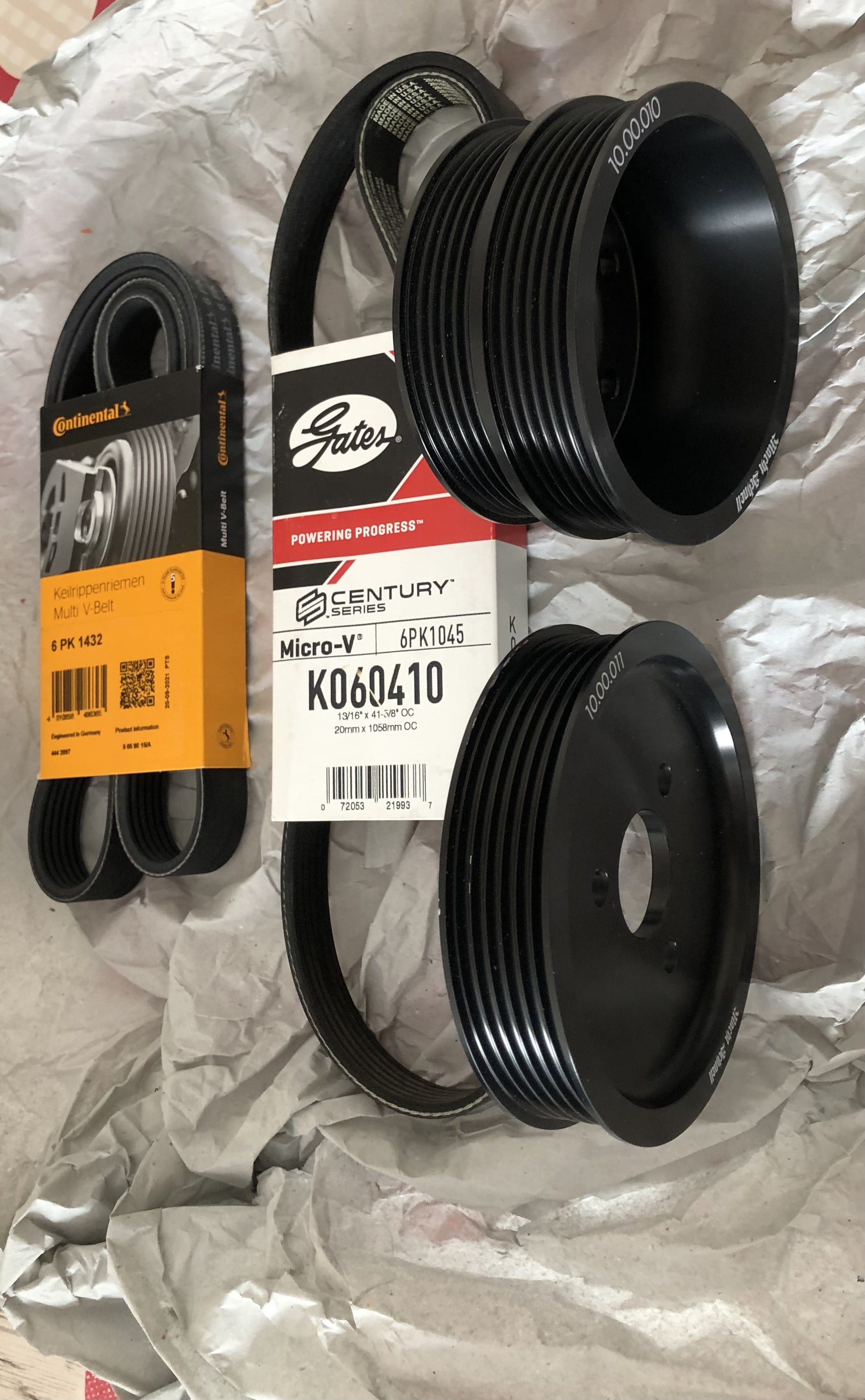

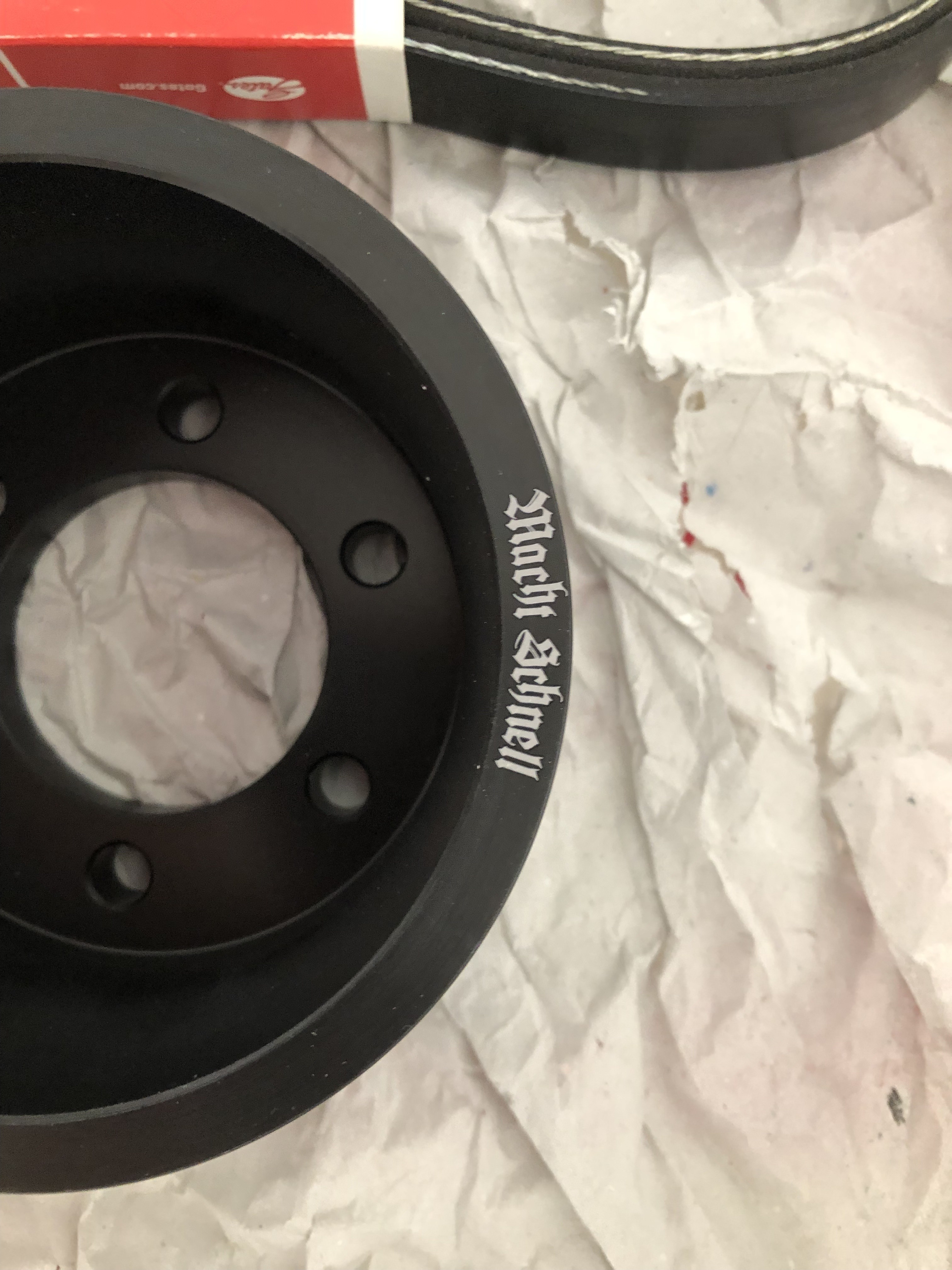

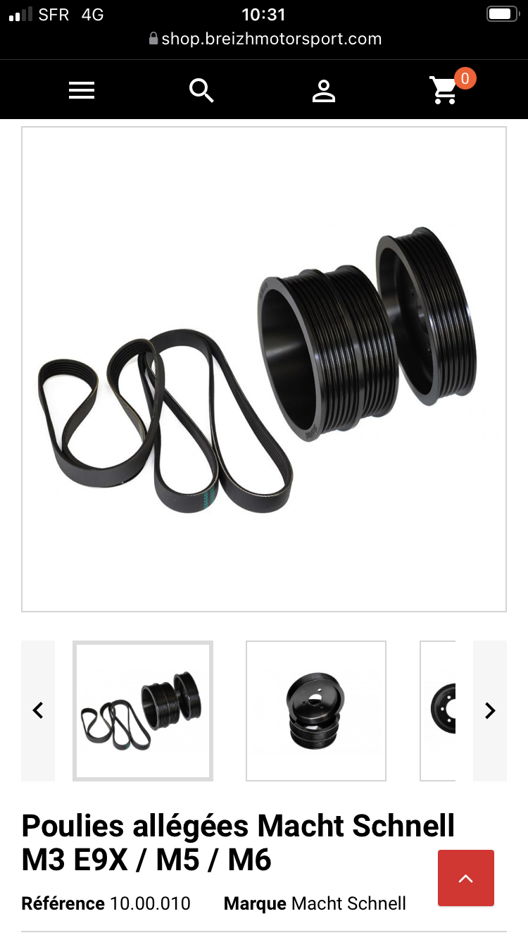

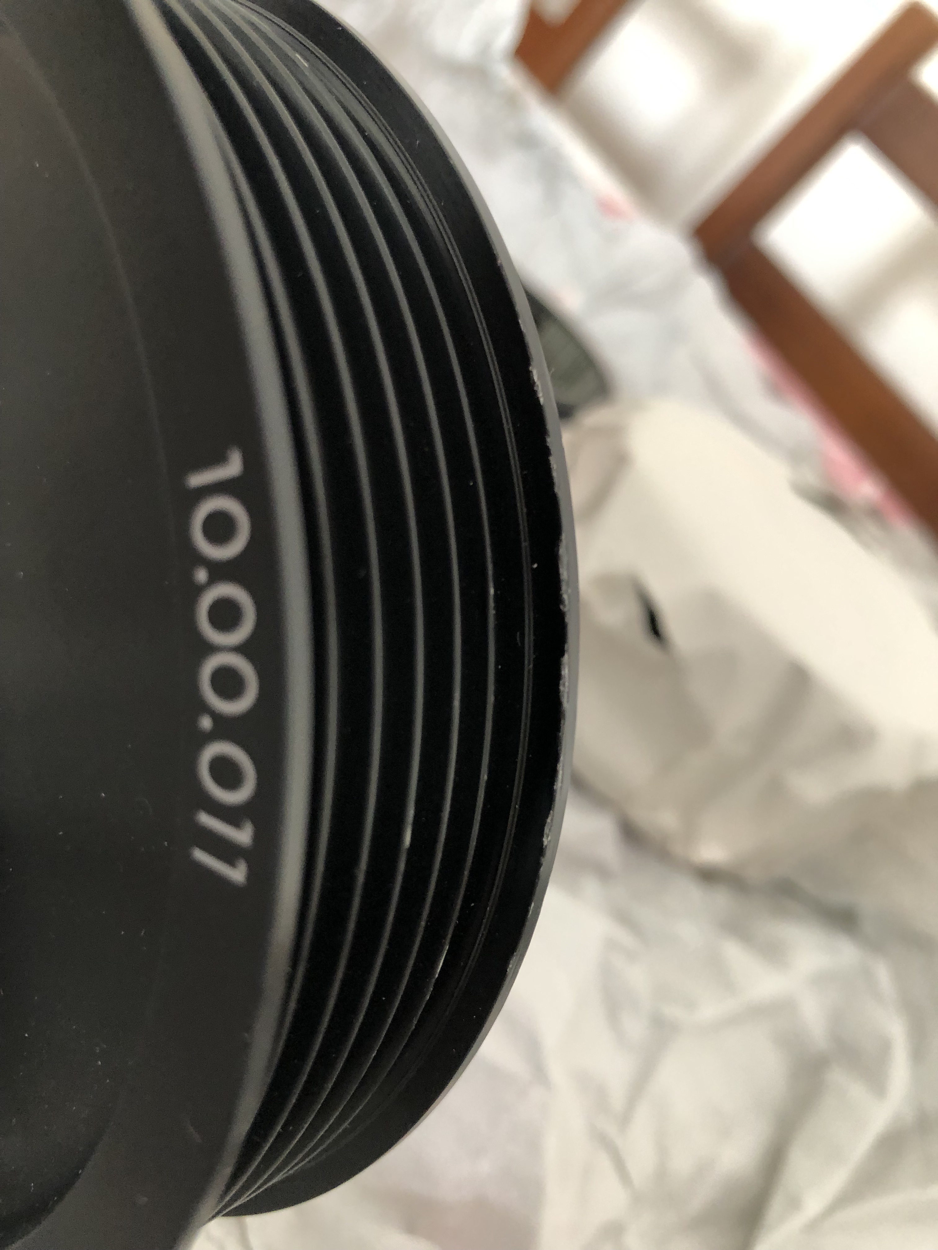

Il y a 14 heures, tintamar a dit :
Salut à tous !
Voilà colis reçu 😍😍😍 !
Juste un peu déçu, mal emballé du coup ça a marqué une peu une des poulie :
Par contre, pour le coup, pour être légères elles le sont vraiment 👍.
On va voir après montage, ce que ça donne 💪💪💪
De mémoire c'est plus la différence de taille que le poids qui joue sur ces poulies, la diff de poids avec les OEM n'est pas impressionnante ;)
oui t'es en underdrive, ça tourne moins vite grace à un diametre majoré, et donc ça "freine" moins ton vilebrequin d'ou un gain dans les pertes.
