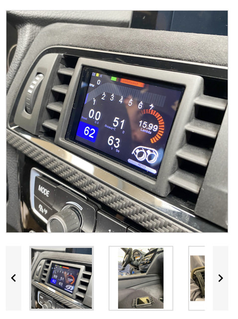

Pas donné le machin
je pense avoir pareil sur Bimmer sur le tel que je pose dans le cendrier …pile poil la taille de l iPhone
