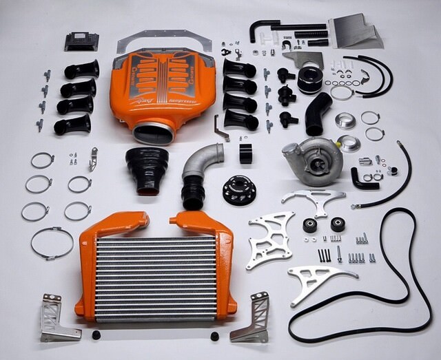

Je viens de faire l’acquisition d’un kit compresseur gpower sk2.
Bonne chance pour les réglages.
  • Réponses 188
  • Vues 9.8k
Il y a 11 heures, zac2000 a dit :
Je dirais même plus, bonne chance pour le freinage avec ce kit 😅
Effectivement, faut des vrais freins maintenant pour ce surcroît de puissance 👍
Il y a 21 heures, tintamar a dit :
Une âme charitable aurait la notice de montage ?
Je pense que tu ne trouvera pas de notice malheureusement… voit du côté des pros qui connaissent le kit ou demande directement à gpower…
Alors monté ?
il y a 9 minutes, tintamar a dit :
C’est en cours
Envoies des photos la ;);)  Racontes nous ^^
C’est cool 👍 ils sont bons la bas elle va être au top 👌 Tu l'as mise à la bonne adresse je pense
Modifié par Jeje2626
Tu vas  sacrément entendre la soufflerie couplé au filtre burgers 😁😁😁
Modifié par Start 67
C'est un super kit avec un refroidissement air-air bien conçu mais j'ai toujours trouvé dommage de devoir charcuter la traverse pour le monter (mais pas trop le choix non plus la place est comptée la dedans)
Tu l'as acheté neuf ou d'occase?
Gestion G-Power ou perso?
Tu as viré les catas primaires (si pas fait il vaut mieux le faire avec un compresseur si tu veux de temperatures moteur correctes)?
