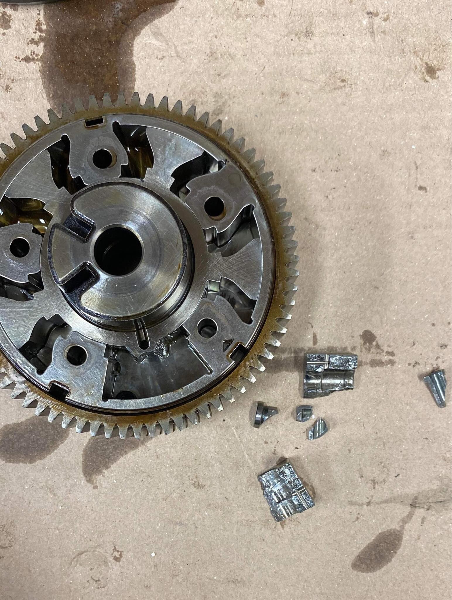

@totomini je déterre un peu le sujet....as tu des infos complémentaires concernant les vanos ? j'essaye de comprendre à mon petit niveau le systèmes et surtout pourquoi il se désamorce chez moi et d'autres dès que je laisse la voiture trop longtemps au repos.
Effectivement, j'ai vu que parfois ça casse.....

Un craquement? Ce ne seraient pas les couvercles plastiques des Vanos qui sont en train de mourir?
Il y a des photos ici, tu devrais aller voir ça
https://www.m3post.com/forums/showthread.php?t=1846010
https://euroconnex.co/blogs/the-stripper-e92m3/another-one-the-vanos-covers-risk
Modifié par totomini
Non ce ne sont pas les caches de Vanos, ça serait trop simple......craquement / grognement c'est difficile à décrire, ça dure 1 à 2s max.
Si je lance plusieurs fois le moteur sans la faire démarrer pour faire monter l'huile, ça ne le fais pas. Rien de grave en soi mais bon 🫤

Je n'espère pas, mais comme les vanos sont tout à la fin du cycle d'huile, peut être as tu des morceaux de métal dans le mécanisme de vanos en bout d'arbre à cames.
Après, sans contrôle, il est facile de supposer ce qu'on veut.
La base serait un test ISTA comme tu dis, et ensuite procéder par élimination.
