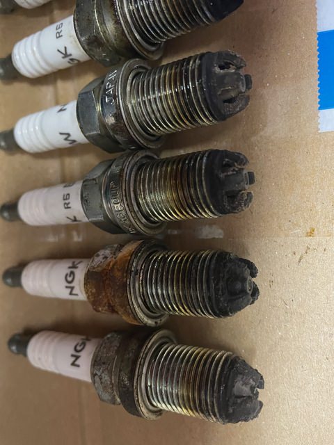

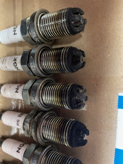

- La 1ère panne fut le fait qu'elle tournait passablement sur 7 cylindres alors que j'étais en vacances avec au beau milieu de la France, je suis rentré chez moi en faisant 400 kilomètres comme ça; j'ai donc changé les débitmètres, les bobines, les bougies et les joints de cache culbuteurs histoire d'être tranquille par la suite. Les bougies étaient noires de crasse.

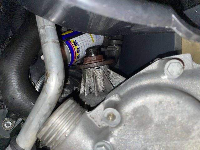

- Ensuite par un beau soir de Juillet, j'ai eu la pompe a eau qui a cassé net sans prévenir au bout de 6 kilomètres, je suis rentré chez moi à pied pour aller chercher une autre voiture et la ramener à mon box en la tractant (Environ 3 heures de pur bonheur 😊).  Du coup elle a eu droit a une pompe a eau neuve, une thermostat neuf, un bocal de ldr neuf, tous les galets et pistons tendeurs en neuf, les 2 courroies; le filtre à vanos, le tendeur de chaine.

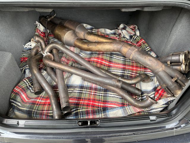

Pourtant ce n'est pas faute de lui donner l'amour qu'elle mérite, je suis allé chercher à Zurich des collecteurs Supersprint ainsi que les catas sports afin de palier au défaut du S62, a savoir les collecteurs d'échappements médiocres de 540i montés sur ce modèle. Mon meilleur ami mécanicien m'a donné un grand coup de main pour réaliser ce chantier faramineux, montage des dits collecteurs par terre avec la voiture sur chandelles 😆. Il aura fallu 2 weekends pour tout faire nickel mais ça en valait la peine.

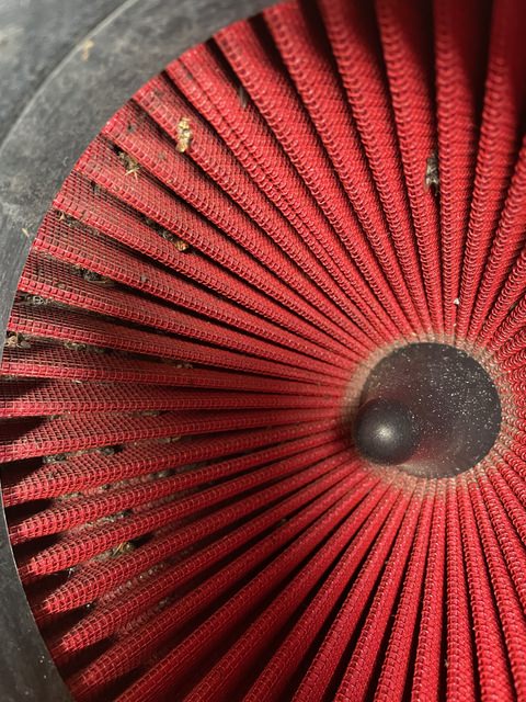

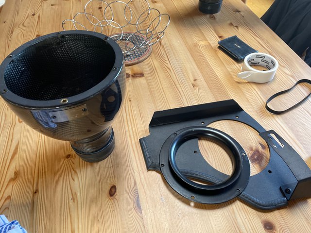

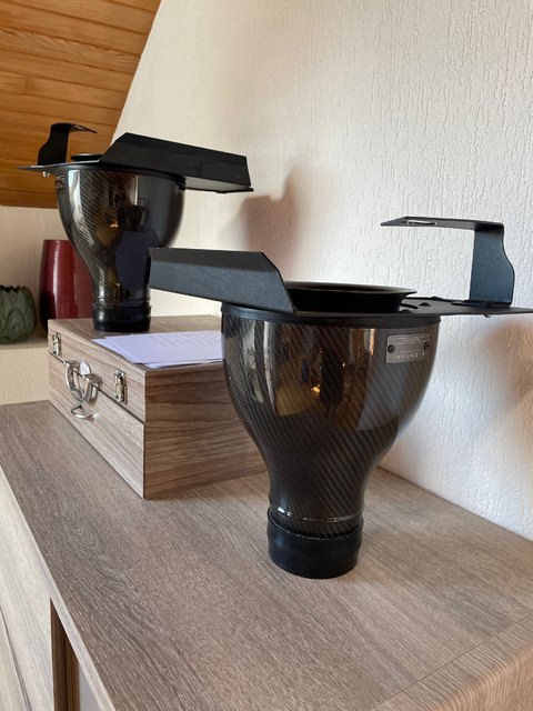

Ensuite, j'ai racheté à Nakamiki les boites à air en carbon Eventuri ainsi que les durites en silicone HPS pour parfaire la petite prépa. Quand elle fonctionne, autant dire qu'elle arrache aux tripes avec ces modifications 😍

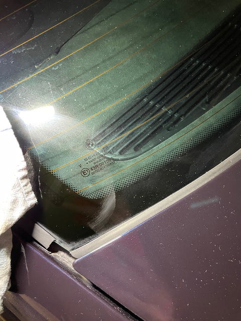

La voiture ayant été repeinte précédement, les fenêtres présentaient une sorte de brouillard assez difficile à retirer:

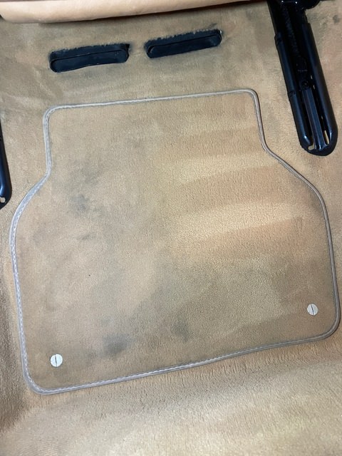

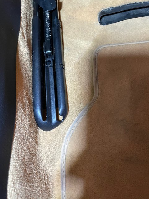

Un peu de nettoyage de l'habitacle:
IMG_4266.thumb.jpeg.49c93cd7e18d4b8f03a14b959850e77c.jpegIMG_4267.thumb.jpeg.c9748ab5f65890632f33bb45d5195b60.jpeg

La tronche des bougies:
IMG_4461.thumb.jpeg.4597cf231997921f0bbc7950b7597e23.jpegIMG_4462.thumb.jpeg.1394f9025938b12699c35ddc5d5fea49.jpeg

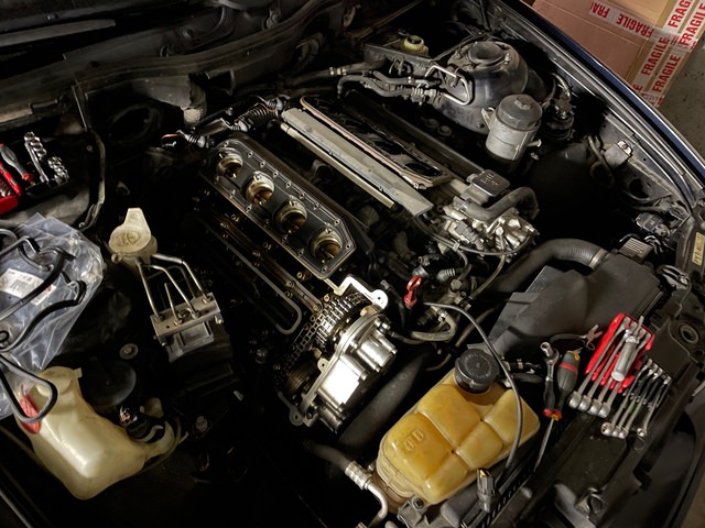

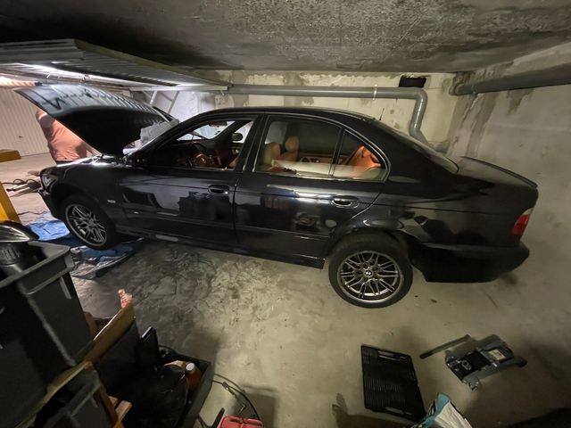

Opération cache culbuteurs:
Les tuyaux Superprint qui rentrent tout pile dans le coffre 😆:

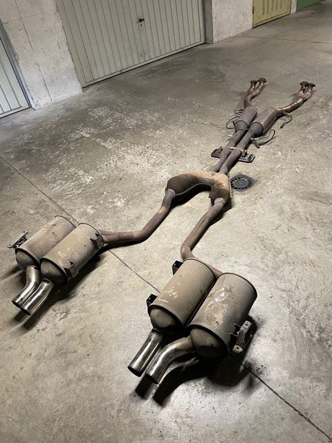

La taille et le poids impressionant de la ligne stock:

La casse de la pompe à eau:

pour le brouillard de peinture sur les vitres, je l’enlève avec une lame de rasoir, c’est nickel 😉

pour les vitres, comme dis plus haut, les lames de rasoir font des merveilles sur les vitres et ne rayent pas si tu as le bon angle. Si un peu de traces tu peux utiliser de la paille de fer ou  du polish pour vitres. Mais le polish normal fait aussi bien l’affaire…

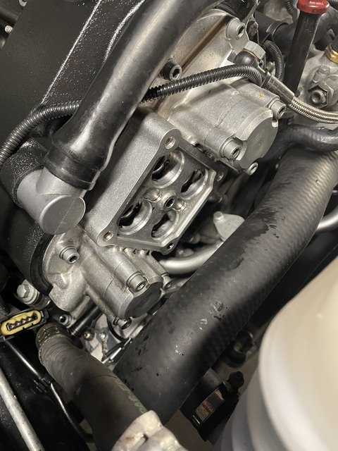

Pour la surpression, j'ai des soupçons sur le vanos côté passager, il fuit au niveau de la prise donc ça ne fera pas de mal de lui changer les joints déjà. Il va être démonté pour analyse des électrovannes. Côté conducteur elles sont quasi neuves donc pas de pb de ce côté là. Je vais aussi prendre les compressions pour checker la segmentation. Et sinon une potentielle surpression au niveau de la ventilation de carter inférieur (un tuyau bouché) peut aussi être une piste...

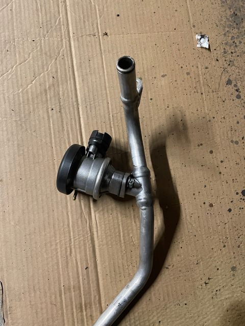

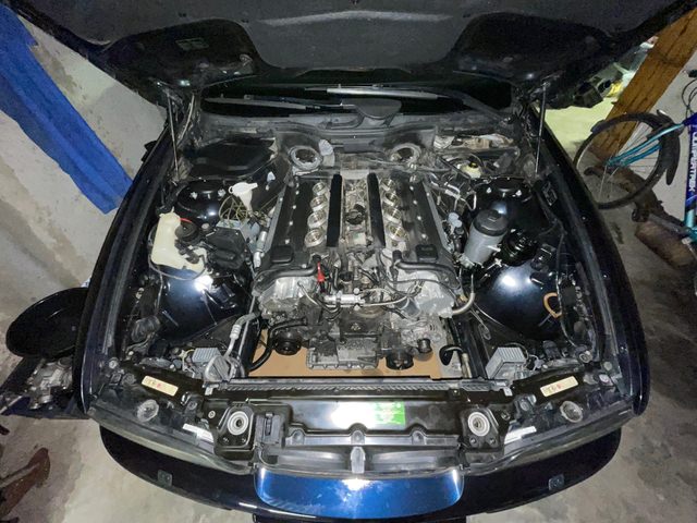

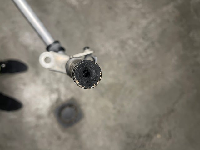

Alors pour reprendre dans l'ordre; lors du démontage de la pompe à eau il a fallu enlever le tuyau qui envoi de l'air dans les catas depuis la pompe a air secondaire lors du Cold start, je constate qu'il était complètement bouché:
Devant l'utilité de la chose, autant dire que le système a été supprimé via une plaque et la pompe démontée. (Weight reduction)

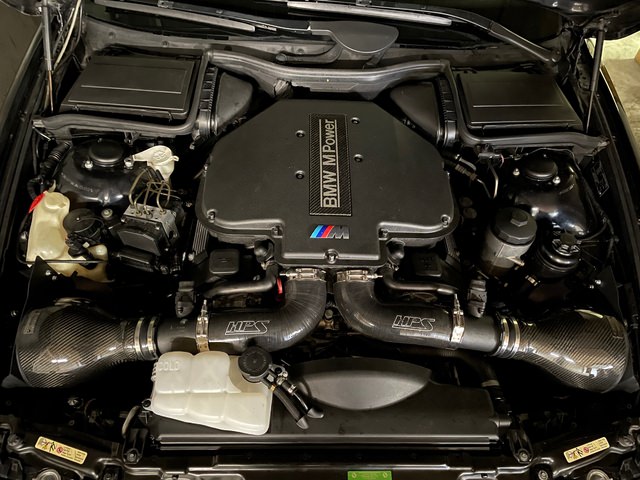

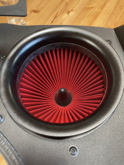

Ensuite; démontage et nettoyage des Eventuri avant de les poser:
ça peut faire une belle déco:
Et enfin sur la voiture 😊 (la baie moteur a eu droit a un coup de karscher, tout comme le châssis).
J'ai également changé le bocal de DA ainsi que les tuyaux.

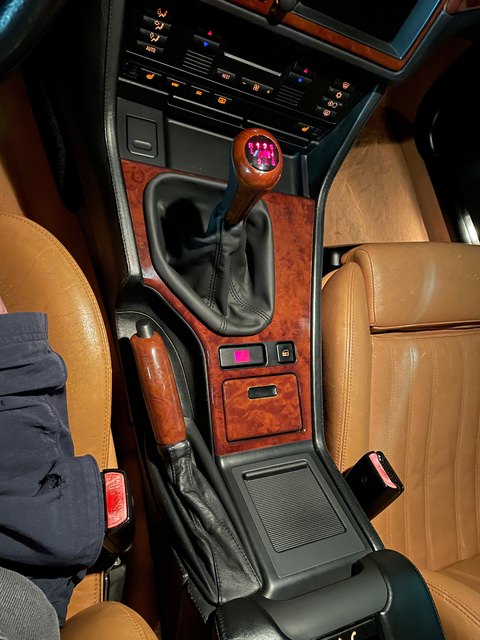

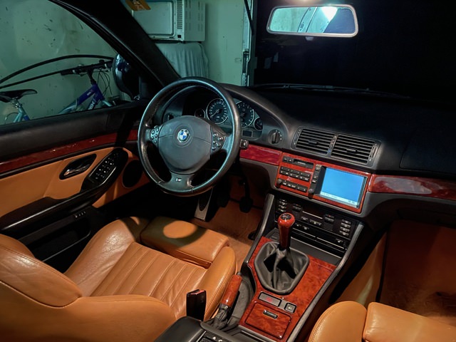

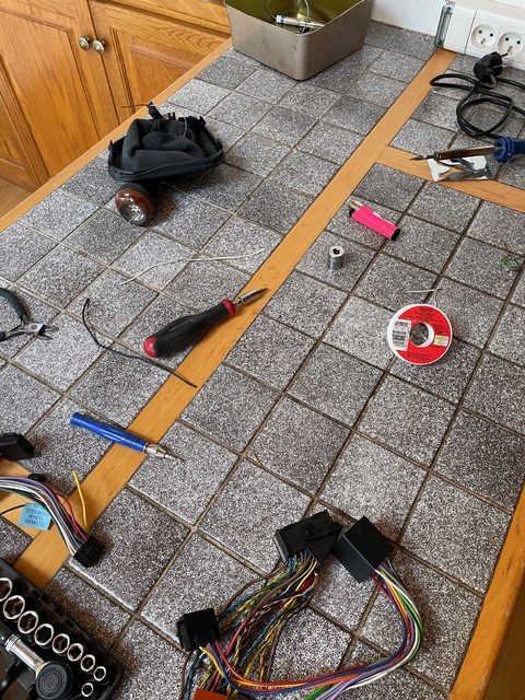

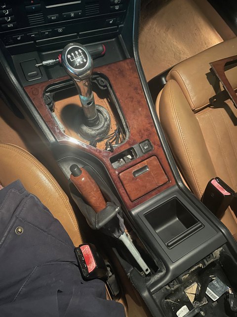

Je me suis également occupé de quelques détails dans l'habitacle, le cendrier avait le vernis fendu, j'ai trouvé une console Bruyère Club en Allemagne pour le remplacer. Le rétro éclairage du pommeau d'origine était HS, j'ai tenté de refaire les soudures mais ça a marché 5 minutes, les contacts étaient trop faibles. Du coup je me suis pris un pommeau neuf chez BMW (aie le porte monnaie 🥲)
Pendant:
Apres:
Ça commence à ressembler à quelque chose 🥰:

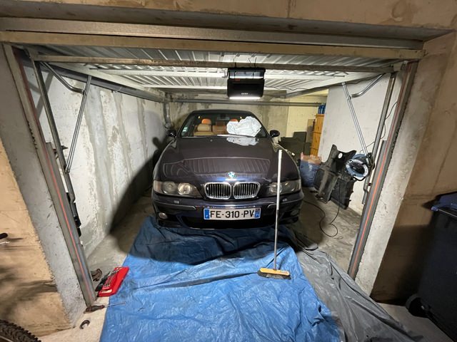

Me reste pas mal de travail sur le moteur avant qu'elle retrouve sa place sur le bitume:

Par précaution j'ai changé les joints de l'electrovanne de vanos située sous le bouchon, car il y avait une légère fuite et cela permettait de vérifier si les electrovannes étaient HS ou non.
Rien de particulier a part des joints rétrécis donc cela ne lui a pas fait de mal:
Par contre, en fouillant sur le web je me suis aperçu que je n'etais pas le seul à avoir eu ce caprice et qu'en fait le bouchon d'huile était souvent la cause d'un débordement ou d'éclaboussures.
Cet américain à eu un cas très similaire au mien:
https://www.m5board.com/threads/oil-cap-sprung-a-leak.96435/
Donc pose d'un nouveau bouchon, je nettoie bien la portée avant chaque fermeture et depuis tout est rentré dans l'ordre :)

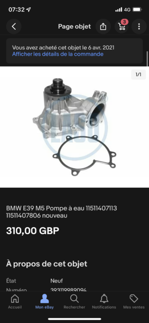

Hello,
Je l'ai achetée sur ebay, c'est une de marque LASO qui était le fabriquant à l'époque.
Avec les taxes elle m'est revenu a 475€ environ. J'avais essayé de faire jouer les références mais pas moyen d'en trouver une neuve a prix normal.
