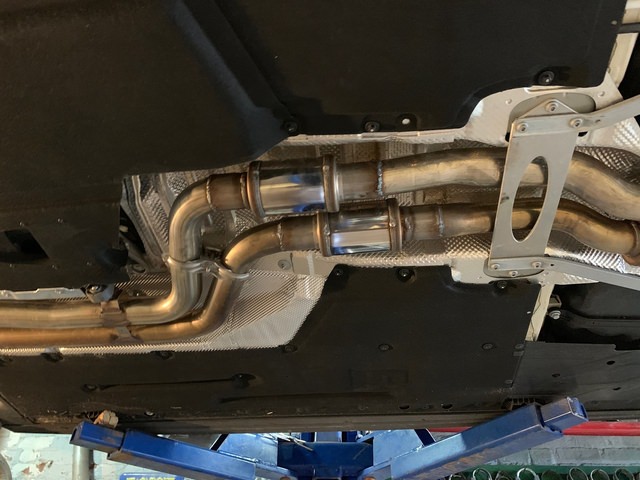

Je me permets de faire un sujet sur ce problème que l'on rencontre tous au niveau de la sonorité de nos échappements avec ce FAP/OPF (je suis moi même nostalgique de la sonorité de ma M2A avec le Mperf), en effet beaucoup de vidéos/sujets/prises sonore mais sans vraiment trouver un bon rapport sonorité/prix, c'est soit trop fort, trop de rasps, pas assez rauque, trop métallique, etc etc
Je me suis donc pencher sur le sujet et après avoir parcouru pas mal de forum notamment américains et anglais, j'ai peut être trouver une solution avec un rapport sonorité/prix sympa, car clairement mettre 1800€ dans un AA EL qui en soit représente juste 2 bouts de tube sans le cout d'un silencieux arrière ni d'une reprog ou de détrompeurs ca fait un peu ch..., sans parler qu'on ai même pas sur à 100% que la sonorité nous plaise à la fin...
Sur certains forum anglosaxons, certains on modifier leur ligne au niveau des catas secondaire sur M4/M3, ce qui pour moi, même avec ma faible connaissance en mécanique semble la même chose que nos FAP/OPF et donc je pense me dirigé vers cette options,

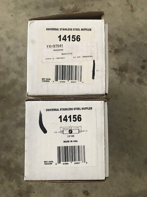

Pour faire simple il supprime/coupe les FAP/OPF et ressoude en lieu et place de ces gamelles des petits silencieux adaptable, le plus souvent il utilise les "MAGNAFLOW 14156" +/- 150€ pièce (photos jointes),
La sonorité obtenu reste pour moi le meilleur que j'ai entendu jusque la, plus rauque, presque plus de rasps etc, ici sur une M4 avec le reste de la ligne et cat back d'origine (voir vidéo), donc il me semble que sur M2C nous pourrions obtenir le même rendu étant donner que nous avons sensiblement la même ligne un poil plus courte,

Intéressant...la mise en oeuvre est assez simple, à moindre frais :nickel:, le positionnement des petits silencieux rend nécessaire une soudure pour que ca tienne dans le temps avec un maximum de solidité (2 petits manchons par silencieux semblent plus difficiles à installer de chaque côté 🤔 )
Selon l'endroit ou l'on coupe (et la manière de le faire), on doit pouvoir se rapprocher de "l'equal lenght", non ?

Je pense essayer de me procurer une ligne d’échappements sans le silencieux arrière (déjà coupé) de M2C d occasion pour effectuer cette modification et pouvoir faire des essais sonores

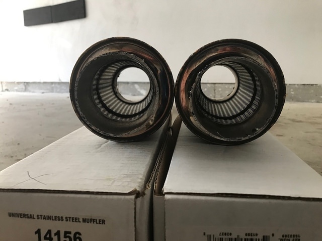

Concernant la question de la nécessité de reprog ou detrompeur, c'est évident qu'un silencieux de ce type ne maintient aucune contre pression, on le constate très bien sur tes photos c'est aussi libre qu'un full tube à quelques choses près. Comparé à un FAP ou t'arrive même pas a voir la lumière du jour à travers.

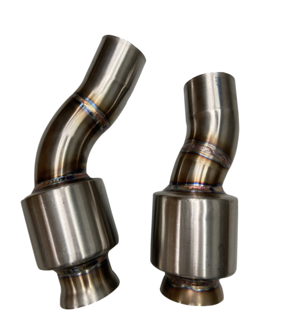

AA EL tu peux l'avoir avec justement des petits silencieux comme tu veux. Ils sont juste situé plus loin sur la ligne mais le résultat est le même.
Je vais mettre une photo des silencieux vendu pour la ligne AA EL.
Maintenant si le "son te plait" avec le FAP et désynchronisé et que tu veux juste un peu plus de bruit le plus simple alors serait de mettre un tube sur mesure à la place du silencieux secondaire (la gamelle rectangulaire après les FAP). Au moins tu garderai tout homologué et pas besoin de gestion !
