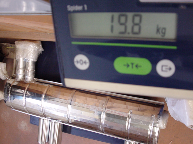

Il y a 19 heures, Nakamiki a dit :
D expérience, le prix c est pas le pb en soi…mais pour descendre çe prix t as que 2 leviers = la main d oeuvre , et la qtité de matière première.
c est sur ce 2eme point que porte mon avis : sur un pot , plus les tôles sont fines, donc légère, plus ca entre en vibrations facilement. Donc si les epaiss Sont pas au bon endroit, sans nervures ou renforts bien étudiés c est le drone ou/et le bruit de mobylette assuré.
Exemple : un silencieux eisenmann est léger, mais comporte des formes typique de leur conception qui évite justement ces bruits parasites. Et ca c est de la R&D donc du surcoût.
Je confirme
OEM:
Eisenmann :lover:
