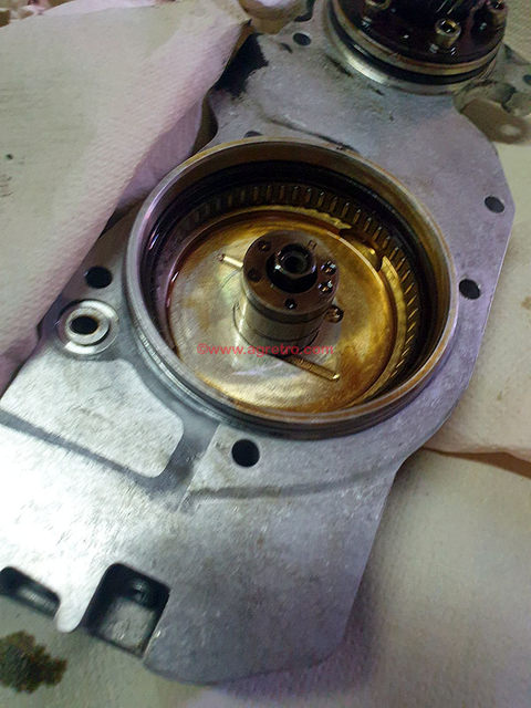

un peu de nouvelle ... après 2 mois d'attente j'ai enfin pu déposer la M chez AG rétro ( mi avril ) nous voilà fin juin et après beaucoup de patience ... voilà qu'il m'annonce qu'il y a une pièce qui est fendue dans le vanos ( je vous joint les photos .) est ce que quelqu'un à déjà eu cela ? réparable ?

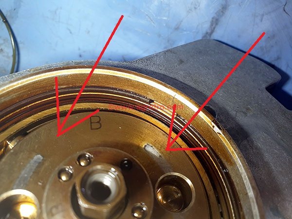

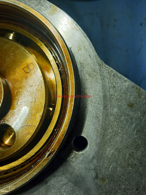

techniquement hormis, un suintement d'huile la fissure est sans conséquence , il n'y aucune pression d'huile à cet endroit , c'est une partie qui est ouverte sur la distri , la pression qui y règne est celle de l'air dans le carter moteur , donc négative dés que le moteur prend des tours , puisque reliée par les reniflards à l'admission .
ce qui me surprend le plus , c'est ces deux marques ... qui semble etre les marques d'une erreur de montage ( défaut d'alignement de la pompe avec les dents d'entrainement de l'AAC )
de plus là , le vanos semble extrait par la petite méthode qui ne permet pas le replacement des Bellevilles
en un mot y'a quelqu'un qui a merdé lors de la repose du vanos ... ou qui ne sais pas faire , tout simplement ...
ça n'augure rien de bon , tant niveau tarif que délai de récupération

c'est juste pas réparable  ( trop fin ) ... en plus il a sorti le mecanisme de pompe HP ... j'espere qu'il a tous le bouts , parceque quand tu fais ça , faut travailler en cage , les ressorts quand ils sortent , ils envoient les pistons les rondelles et les ressorts dans tout les coins de l'atelier ...
moi , je fait ça dans un sac plastique transparent pour etre sur de rien perdre ...
la fissure ça sent pas le demi pont pas débloqué pour sortir le vanos et avoir forcé comme une brute à la dépose repose ? (je sais que tu peux le faire sur les 3L, pas sur sur les 3L2)
il y a 23 minutes, eMJiDé a dit :
clairement ça a forcé ... 3.0 comme 3.2 ne pas retirer le demi-pont , c'est vouloir avoir des soucis ...
j'ai deja refusé une refection Vanos sur 3.0 car les vis du demi pont etaient massacrées et ne venait pas
tu le vois le point d'appui du tournevis en bleu ...

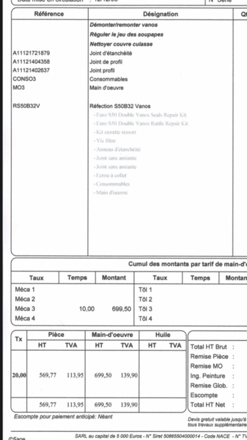

Ce jour-là, à mon départ, nous étions partis sur les réparations suivantes :
                1 remplacement du récepteur d’embrayage
                2 Remplacement des joints du vanos
                3 Les courroies d’accessoires (fournies ce jour-là)
