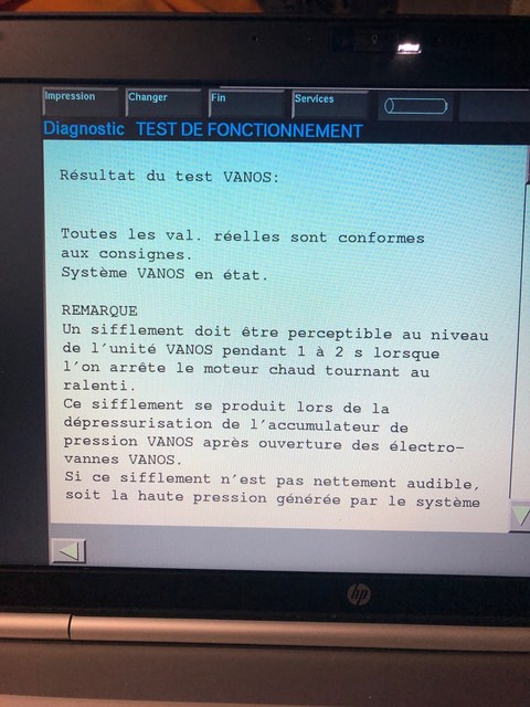

Sebquest Posté(e) le 13 février 2022 Signaler Partager Posté(e) le 13 février 2022 Bonjour , avant toute chose je tiens à précisé que j'ai scruté le forum concernant mon problème . J'y ai trouvé beaucoup de réponse … même de trop on va dire .. du coup je ne sais pas par ou commencer . Voici la situation : M3 3.2 de 1996 84000km je l'ai achetée il ya +- 6mois et les 2000 premiers KM se sont super bien passé seulement voila que après une petite balade de 100km j'ai trouvé que ma voiture manquais un peu de punch et consommais plus qu'a la normal . Après avoir consulté beaucoup de forum dont celui-ci , elle a les symptômes d'une voiture qui marche en mode "dégradé" seulement cette panne peut être due à beaucoup de chose .. j'ai commencé par remplacer les 2 capteurs AAC mais aucun changement .J'ai été faire un premier diag et il n'y a aucun code défaut et le test via le programme officiel dit que le Vanos est ok . La voiture ne fait pas de bruit en particulier , le ralenti est stable les seuls problèmes sont sa consommation ( 20l/100km en roulant tranquille) et le manque de puissance entre 2-4000 tours après ça va mais je n'ai plus le coup de pied du début … J'aimerais avoir votre avis concernant les priorités des réparations à faire pour résoudre mon problème. Voici une petite liste de ce que j'ai pu trouvé et qui pourrais engendrés ce genre de panne Vanos -> joint ou bien une électrovanne ( je n'ai pas le manomètre pour tester si la pression est bonne cela dit si une personne pouvais m'en louer un se serait le top 😛 ) Sonde Lambda Capteur ( papillon, pmh ) Débitmètre .... Merci d'avance pour votre aide Bien à vous Lien vers le commentaire Partager sur d’autres sites Plus d'options de partage...

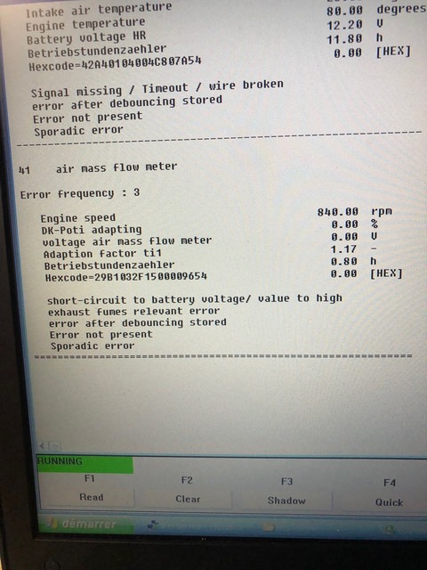

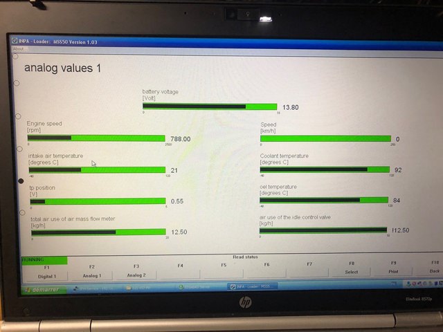

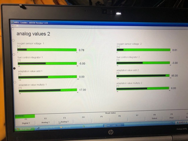

Sebquest Posté(e) le 14 février 2022 Auteur Signaler Partager Posté(e) le 14 février 2022 Petite évolution j'ai réussi a faire tourner INPA que dite vous des résultats ? ca correspond avec le problème de reniflard ? Par contre avec DIS V57 je ne trouve pas ma voiture dans le menu , il y a un S50b32 mais US et version 1998 .. Je précise que je débute dans DIS donc si il y a un menu spécial ou une fonction pour le S50b32 version EU je suis preneur merciiii Lien vers le commentaire Partager sur d’autres sites Plus d'options de partage...
ACS3 Posté(e) le 14 février 2022 Signaler Partager Posté(e) le 14 février 2022 lambda ou debimetre , dans les deux cas verifier les prise d'air donc les durite d'adm et de reniflard... c'est ce que l'on appelle des erreurs induites Lien vers le commentaire Partager sur d’autres sites Plus d'options de partage...

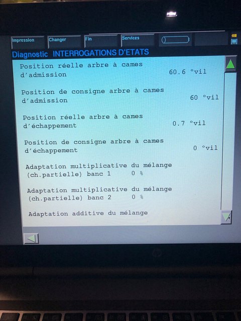

Fredovitch Posté(e) le 14 février 2022 Signaler Partager Posté(e) le 14 février 2022 il y a une heure, Sebquest a dit : Petite évolution j'ai réussi a faire tourner INPA que dite vous des résultats ? ca correspond avec le problème de reniflard ? Par contre avec DIS V57 je ne trouve pas ma voiture dans le menu , il y a un S50b32 mais US et version 1998 .. Je précise que je débute dans DIS donc si il y a un menu spécial ou une fonction pour le S50b32 version EU je suis preneur merciiii Il y a en plus un gros déséquilibre entre les valeurs adaptatives des 2 bancs de cylindres au ralenti. A voir après remise en état des durites.. Pour le dis il y a une section spéciale sur le forum https://forum.motorsport-passion.com/topic/48511-outils-diagnostique-dis-pour-bmw/ Lien vers le commentaire Partager sur d’autres sites Plus d'options de partage...

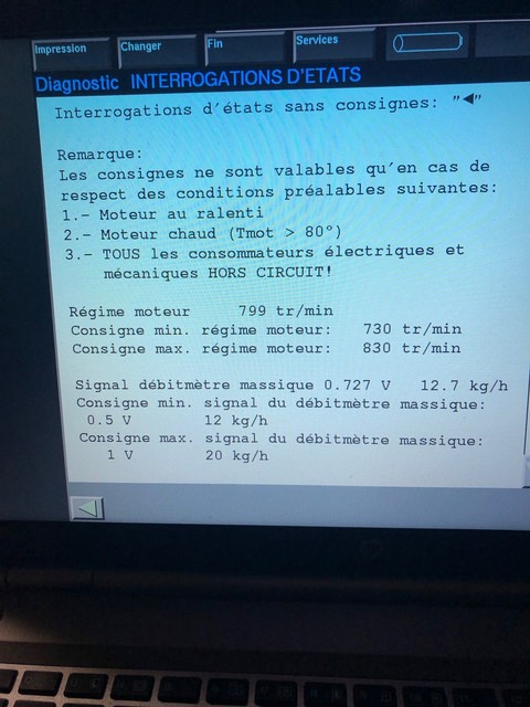

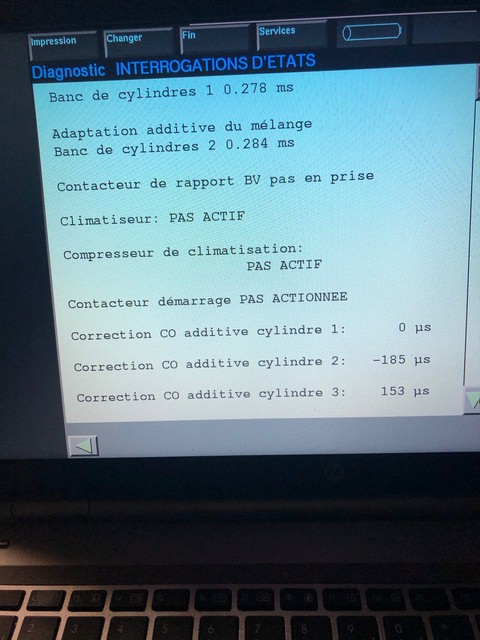

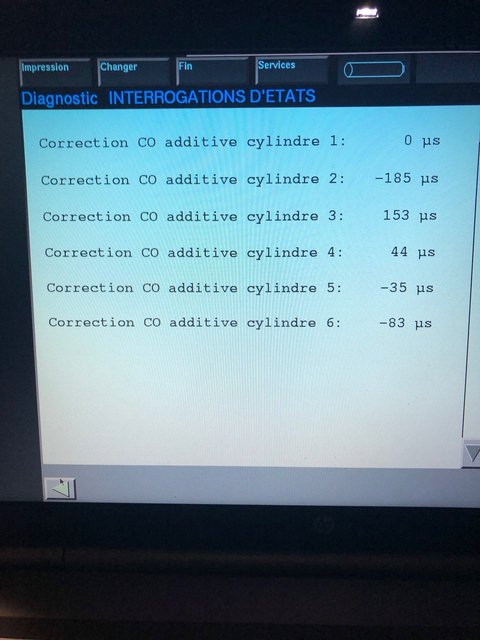

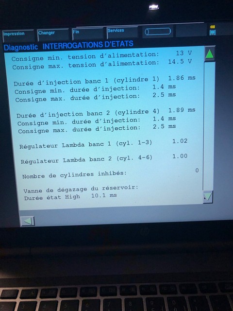

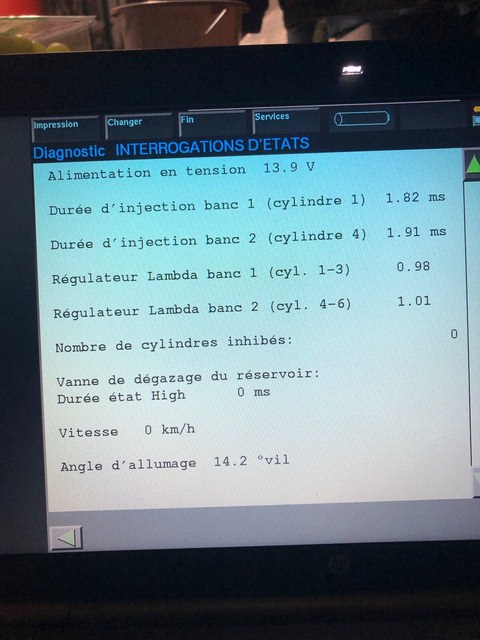

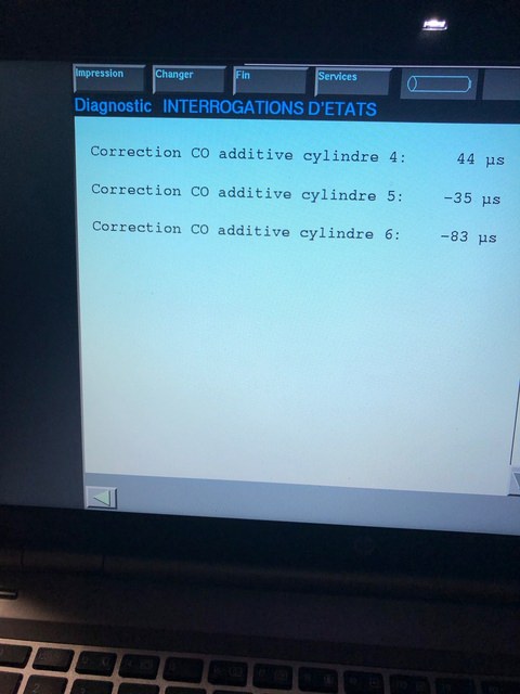

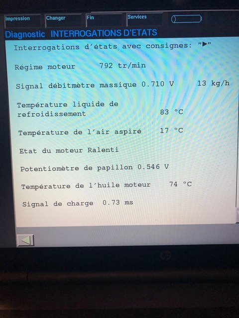

Sebquest Posté(e) le 15 février 2022 Auteur Signaler Partager Posté(e) le 15 février 2022 un peu de news ... j'ai enfin réussi à la faire parler !!!! 😈 bon je ne sais pas interpréter les chiffres mais au moins j'en ai récupéré . Le test du vanos Ok et j'entend vraiment un petit bruit quand j'éteint le moteur mais c'est vraiment minime Lien vers le commentaire Partager sur d’autres sites Plus d'options de partage...
Sebquest Posté(e) le 16 février 2022 Auteur Signaler Partager Posté(e) le 16 février 2022 Avant de la porter au garage pour refaire les durites que ACS3 ma indiqué je vais quand même tester la pression du Vanos . Pour ceux qui cherche un manomètre j'en ai trouvé un à louer . Est ce que quelqu'un pourrais regarder un peu les chiffres que j'ai obtenu avec le DIS histoire de voir si il y a une autre anomalie ? Pour la durite je vais remplacer les pièces 1,5,8,11,12. J'oublie quelque chose ? Merci d'avance Lien vers le commentaire Partager sur d’autres sites Plus d'options de partage...

Fredovitch Posté(e) le 16 février 2022 Signaler Partager Posté(e) le 16 février 2022 Demande à @MpowerE36 mais quand les valeurs adaptatives sont à 0 c'est qu'il y a un défaut et que le calculo passe outre les adaptations. J'avais ça sur la mienne qui était reprog. Lien vers le commentaire Partager sur d’autres sites Plus d'options de partage...

Sebquest Posté(e) le 22 février 2022 Auteur Signaler Partager Posté(e) le 22 février 2022 roulement de tambour .... Je viens de recevoir/monter le mano + raccord . Le vanos monte bien à 100 bars mais !!! après 1 min la pression baisse et 4 min plus tard elle arrive à 60 bars je pense que nous avons notre coupable? Quels joints sont à remplacer ? ( réparer et préventivement ) Lien vers le commentaire Partager sur d’autres sites Plus d'options de partage...
