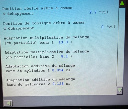

  • diag ... sondes lambda ... = durite de reniflard ... donc debimetre out = mode degradé = grosse conso ...   mais avant tout faire un diag avec INPA ou le DIS
  • Jackpot ! Le logiciel ne mentait pas ...  Voici le super calage de AgRetro   ;///

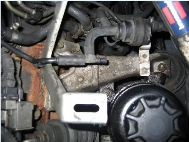

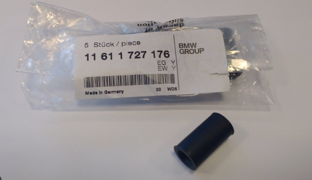

J'ai trouvé le coupable !!! juste un petit capuchon  en dessous de l'admission ...  maintenant la belle ronronne nickel comme quoi parfois les solutions ne coute pas un rein ...  ^^

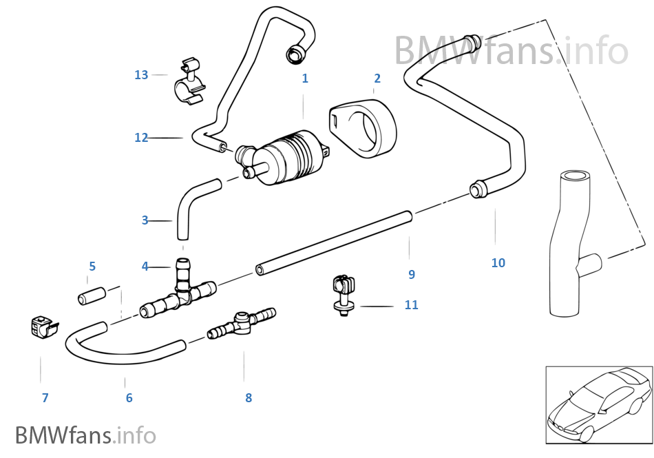

un grand , grand , grand , classique du 3.2 ph2 française ...
sur les allemandes cela n'arrive pas ...
il y a 30 minutes, ACS3 a dit :
Pourquoi jean phi, c'est quoi la subtilité ?

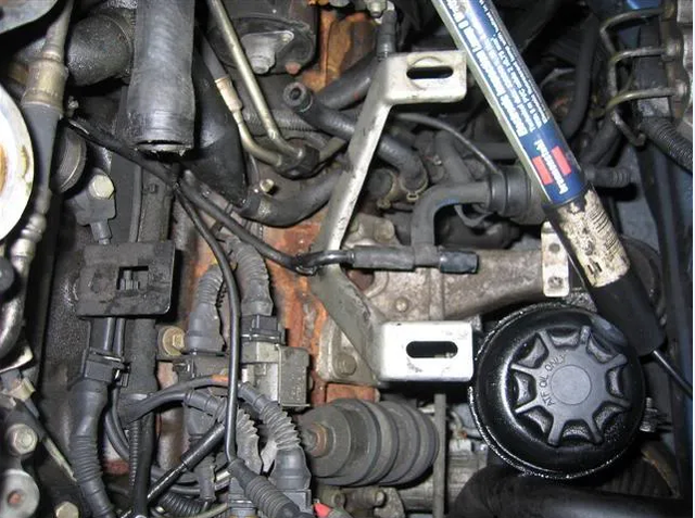

le système de recyclage de vapeur d'essence qui diffère....
http://fr.bmwfans.info/parts-catalog/E36-Coupe/Europe/M3_3.2-S50/L-M/may1997/browse/fuel_preparation_system/fuel_tank_breath_valve_disturb_air_valve/
pieces 6/7/8 pour les teutonnes ... seulement 5 pour les frenchy...
http://ills.bmwfans.info/1n0.png
Et toutes peuvent avoir problème de ralenti car la pièce 10 n'arrive plus à rester sertie dans la grosse durite sans numéro, devenue trop souple ou déchirée.
Le seul problème mécanique sur 5 ans de circuit avec Gatmobile 1 orange on fiabilise en changeant cette durite et sa copine de mémoire c'est le circuit de l'actuateur de ralenti, on en profite pour changer les 2 durites de recyclages des gaz moteur qui doivent être bien souples ou déchirées.

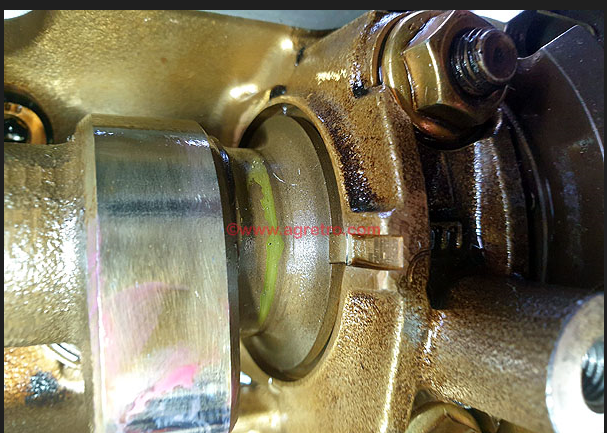

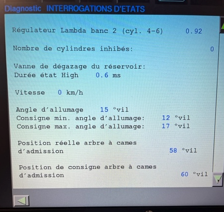

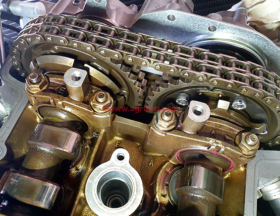

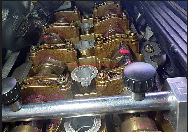

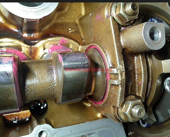

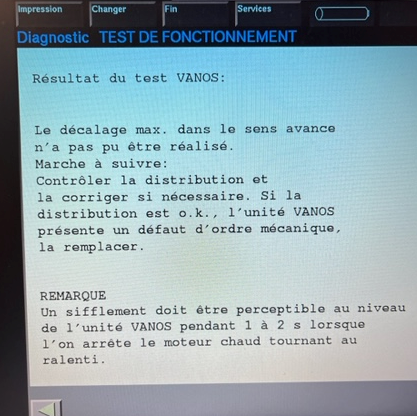

Pour rester dans le sujet , .. j'ai eu la super idée de faire un test avec DIS de mon nouveau vanos ... résultat
Yeah  ...  je ne vous dis pas comment je suis heureux ...  Je vois que d'autre personne on eu la même idée que moi ..

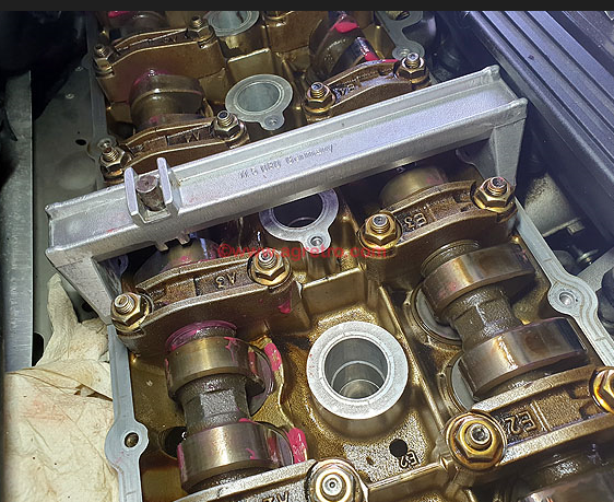

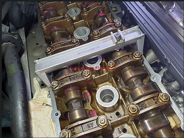

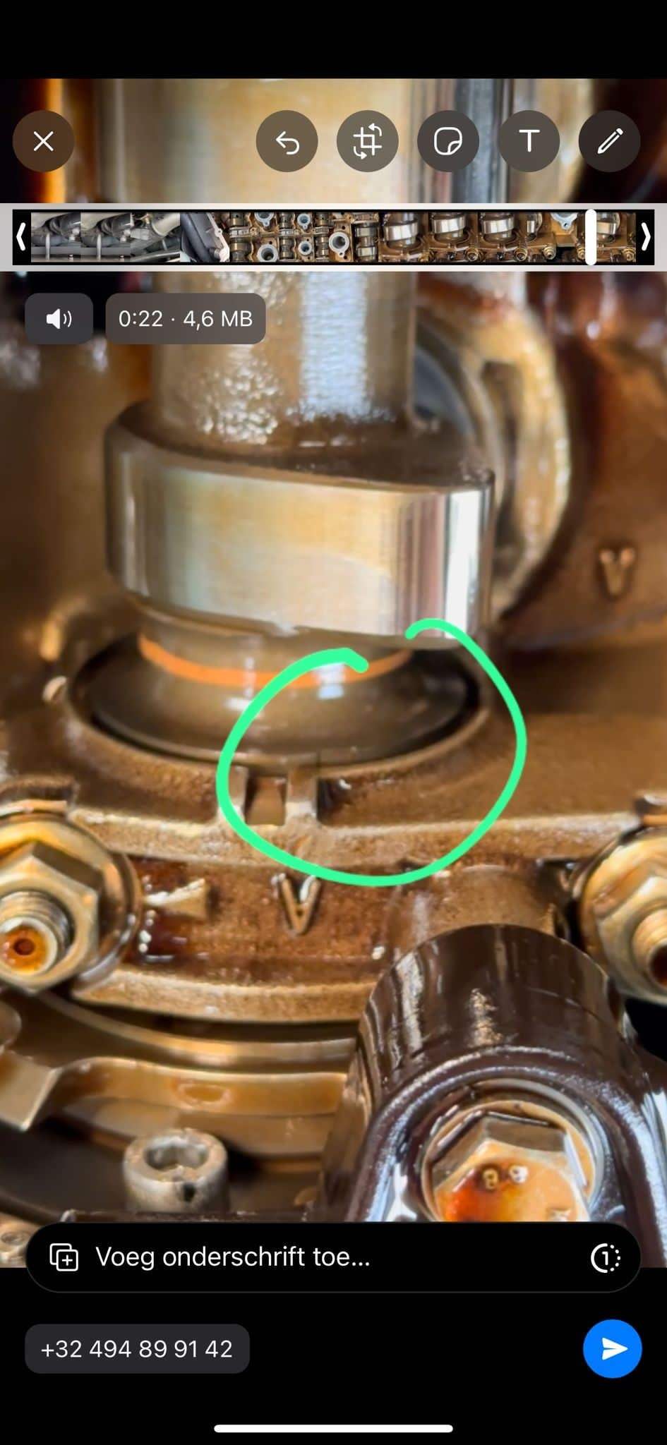

Et pourtant d'après les photos du garage je ne vois pas ce qui peut clocher ..
Est ce que cela nécessite encore un démontage  du vanos ou simplement un réglage suffit ? C'est risqué de rouler comme ca ?
Vu le prix mis sur la table, je discuterais avec AG.
Je pense connaître sa réponse.
Dans le cas où la réponse serait une fin de non recevoir je ferais caler chez BMW avec un compte rendu de l'affaire et test de contrôle chez eux puis demande de remboursement par celui qui a fait le calage initial.
Bon courage en tout cas...
J'ai envoyé un mail .. mais bon comme tu dis ... je vois déjà le genre de réponse ..

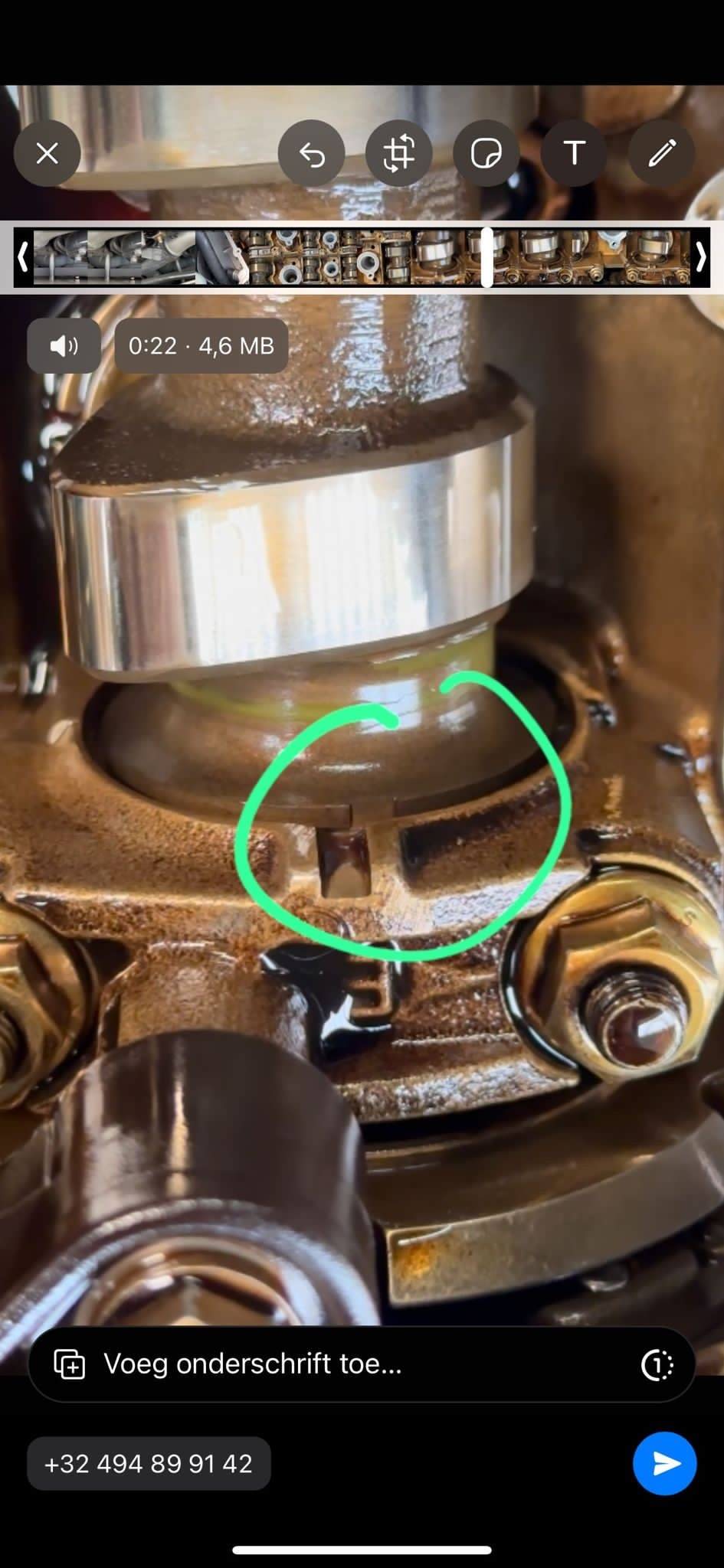

Je sais pas pourquoi mais je pense que j'ai gagné un voyage en Normandie  ... @ACS3 ton avis ?
sur les photos tout tombe bien ...
apres , sans rien serrer je fais les mêmes ...
je ne peux donc donner aucun avis .
Le 25/04/2023 à 19:32, ACS3 a dit :
Bon ici j'imagine que d'après le résultat du test ,il y a un léger décalage par rapport à la normal , est ce que c'est rattrapable sans démonter tout le vanos ?
Il y a 15 heures, Sebquest a dit :
malheureusement non , le reglage de la distribution impose à minima la depose repose du vanos .

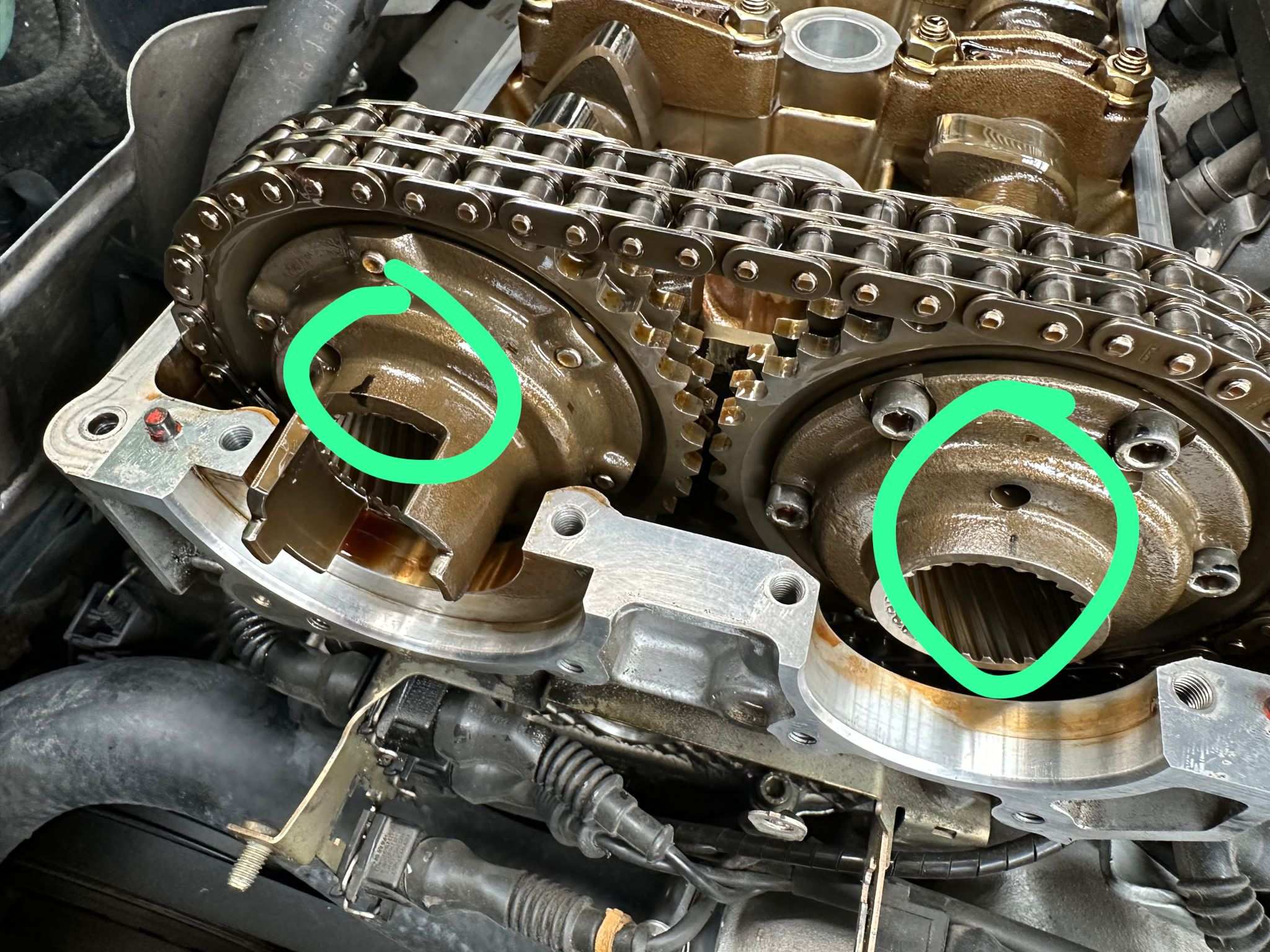

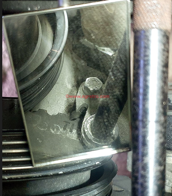

je me répète ... et l'avis tu  l'as trouvé ...
Le vanos et le réglage de la distribution c’est tout un art 🤣🤣🤣
