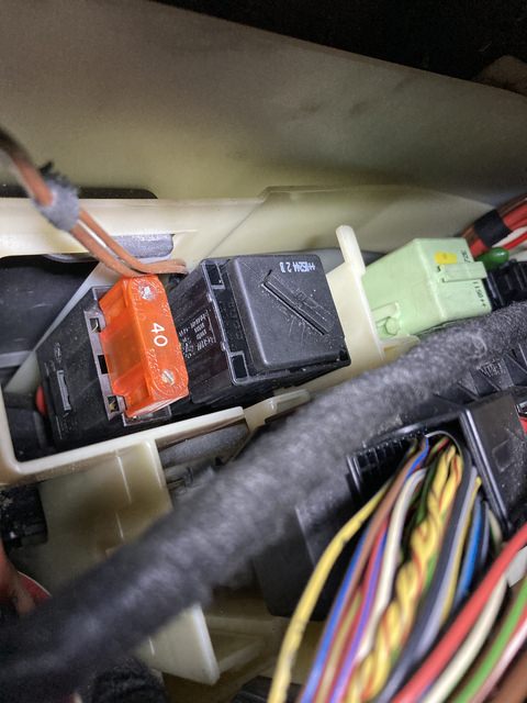

J’ai commandé un relai et j’attends. Sur la photo c’est bien le relai noir que je dois retirer ?
Il faut une pince pour le retirer ? C’est pas très accessible donc preneur de conseils. A la main ça paraît pas évident.

Je te conseils de contrôler les 4 ca coute rien.
Le Orange 40A le bleu 15 je crois après le vert
Tu contrôle la continuité sans le démonter : sur le 40 de ta photo tu as 2 trous avec du métal de chaque coté, avec le voltmètre la pointe noire d'un coté la rouge de l'autre et tu le mets sur le dessin d'un ultrason (il est soit avec le ohms soit la diode)
Et les 2 relais Noir et Vert
Pour les Relais c’est plus casse bonbon car faut leur filer du jus (avec ta batterie) NE PAS SE TROMPER le plus du relais sur le plus de la batterie et le moins sur moins !
Et tester la continuité en même temps (tu as le schéma de test sur le relais en lui même)
Le noir est pour la pompe le vert pour autre chose de la SMG.
Pour le sortir normalement tu le fait bouger légèrement de droite a gauche tout en tirant dessus.
Si tu as une mini glissière en u mais je doute (sinon avec une pince mais ne force pas trop dessus) tu la passe dans le T apparent ca te donne de l’appui.
Bon courage
PS: si le moteur ne s'actionne pas c'est donc que soit le jus n'arrive pas soit il est HS mais tu dis qu'il est neuf.

Sur le relais noir de la pompe essaye de le shunter pour voir ci ta pompe fonctionne comme ça tu sera fixé.pour le shunter enlevé le cache noir et forcer le basculeur

Salut, j ai eu le même problème, j ai permuter le relai noir SMG avec celui qui est dans le coffre qui sont identiques et si le relais SMG est mort tu auras pas d alimentation générale

Alors j’ai permuté le relai noir avec celui du coffre et je n’ai pas vu de changement :((
Toujours pas de bruit de pompe SMG au déverrouillage …
Et quand l’auto est ouverte j’entends le relais qui fait tic tic comme si c’était l’impulsion électrique censée maintenir la pression dans la pompe SMG.
comment_1092374
J'ai échangé aussi le fusible orange de 40A et le petit bleu de 15A. Pas de changement non plus :(
En revanche, je n'ai pas échangé le relais vert pâle (j'attends d'en recevoir un) mais est-ce que s'il était défaillantil pourrait bloquer le démarrage ??
