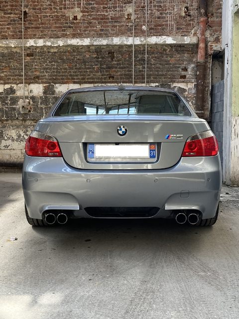

batman Posté(e) le 21 août 2022 Auteur Signaler Partager Posté(e) le 21 août 2022 Chose promise, ... Voici quelques photos de ma M5 E60 achetée il y a quelques mois. Elle était déjà très propre mais je l'ai mise à mes standards et en effectuant quelques petits d'entretien et de rénovation pour la mettre au top (detailing int/ext, polissage feux AV et upgrade xénons + angel ayes, changement de quelques pièces, pose d'un becquet ///M, etc.). Elle marche super. Hormis le souci de départ avec la pompe SMG qui avait lâché, sinon pas d'autre souci. J'avais tout fait vérifier chez SebAuto où elle a eu une révision récemment. Pour ceux qui en cherchent, je pense que c'est une auto incroyable. Le V10 est monumental avec un son sans équivalent sur le marché (surtout en échappement un peu travaillé). En contrepartie, il faut être prévoyant et garder des euros au cas où car c'est une mécanique complexe avec pas mal de points à surveiller et/ou à maintenir. Très bonne soirée 5 2 Lien vers le commentaire Partager sur d’autres sites Plus d'options de partage...
