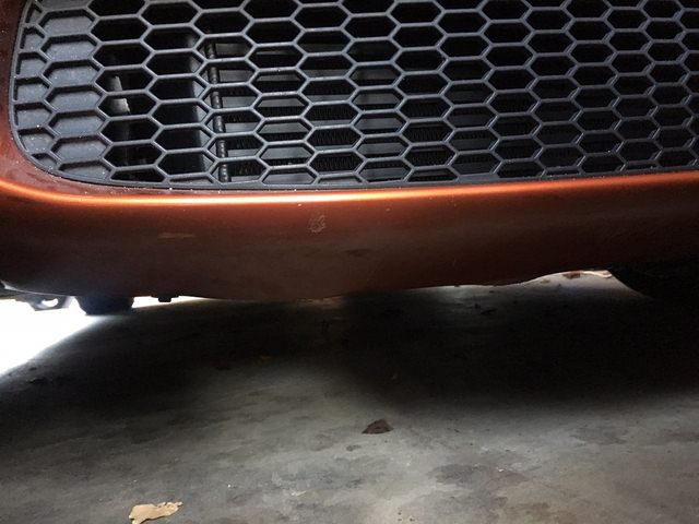

J’envisage d’acheter un échangeur. En revanche je souhaiterais éviter d’être gêné.
J’explique : sur mon ex 1M j’avais un Evo2 et la partie avant du cache sous-moteur ne pouvait être rattaché proprement au pare-chocs. Cette partie a une forme surélevée qui touche l’échangeur ce qui, une fois en place, crée une contrainte sur le pare-chocs.
Ça crée une « épaisseur » et du coup ça frotte partout sur la route.
Il est possible de retirer cette partie de la plaque mais du coup elle n’est plus reliée au PC. A 130 sur l’autoroute la plaque se gave en aire telle une pelle 😅. Ça la déforme et vient tout de même frotter la route.
Bref ! Cet échangeur est top mais cette « petite » contrainte est pour moi bien chiante.
Su vous avez des modèles un peu moins épais en hauteur qui permettrait de replacer cette plaque sans soucis quitte à perdre un peu en performance, je suis intéressé 🙂

Tu confirmes qu’une fois la plaque sous moteur remontée elle ne bute pas contre l’intercooler ? Que ton pare-chocs n’est pas poussé vers le sol comme sur cette photo ?

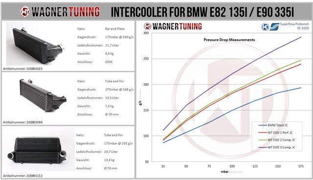

D’ailleurs sur le site Wagner les courbes semblent assez proche 😳

C’est le problème que j’ai avec l’Evo2 sur ma blanche. Si je fixe tout comme il faut ça me pousse le PC.
ce qui explique ça c’est qu’il est, je pense, plus grand en hauteur que l’evo1.
En gros c’est ce que je souhaiterais éviter. Je préfère perdre un peu en performance et avoir une échangeur plus compatible.
