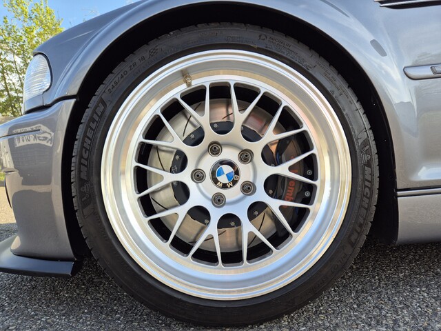

  • Kit frein avant: disque plus étriers Renault Mégane 4 RS avec plaquette Endless ME20
  • Kit frein arrière : disque OEM plus étriers Porsche 996 avec plaquette Pagid RSL01

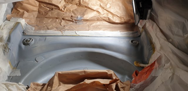

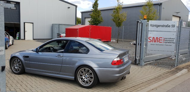

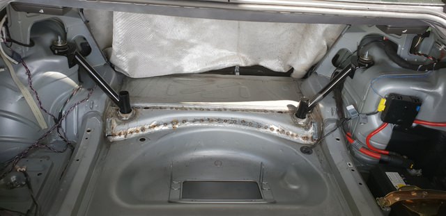

Petit retour sur les travaux de renfort du plancher au dessus des points de berceau arrière réalisé en 2019.
Merci encore à@Nakamiki qui venait de réaliser la même opération chez SME et qui m'a donné l'envie de par ces explications de réaliser la même opération de fiabilisation.
Au passage, Chris de chez SME est vraiment top et le kit de très bonne facture, je recommande.
Arrivé à Kerpen après 500km de route
Après quelque heure de travail :
Chirurgie esthétique suite à l'intervention, je suis loin d'être bon dans ce domaine mais disons que le résultat est cohérent avec mes ambitions

Superbe boulot et superbe auto.
Petite question : tu as trouvé ou tes écopes au pour finir l'ouverture qui donne accès aux suspensions arrières ?

T as vu comment chris bosse bien ? Ca a l’air tellement simple….lol
excellent choix les mini brace, c est un vrai plus. As tu ressenti la différence comme moi ? Train av plus direct , sensation de grip ?
Modifié par Nakamiki

On va dire qu'il manipule le TIG comme moi le papier WC, et encore, le risque d'accident est plus important de mon côté 😅

J'ai ressenti une auto beaucoup plus rigide en effet, un sentiment de grip plus important, en revanche j'ai pas vraiment perçu de changement notable sur le train avant.

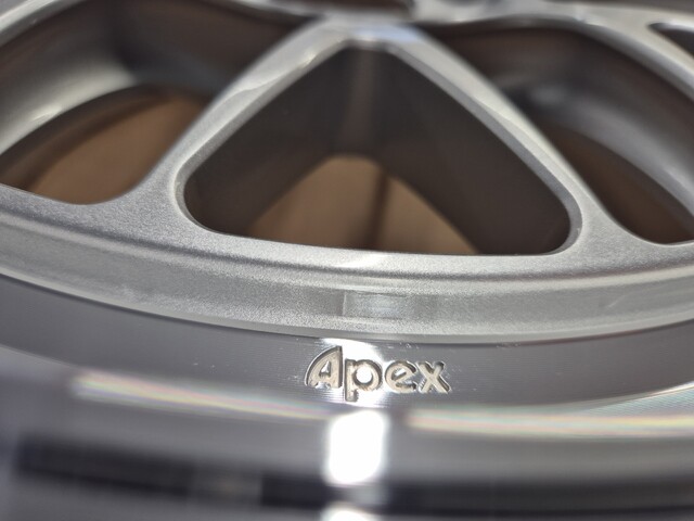

Je réfléchis d'ailleurs à remplacer mon set d'apex 19 par le même en 18 pour gagner en confort et en vivacité. 🤔

ma caisse etait déjà salement affutée quand je l ai emmené, et j etais en te37 en 18, dur de faire plus light.

Belle M, l’intervention du plancher superbe le taff propre,minutieux et comme neuf
Merci, c'est vrai que c'est une grosse modification mais rassurante pour l'avenir du plancher

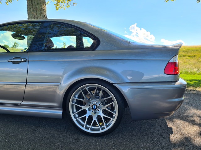

Petit shoot improvisé après un petit coup de propre en cette fin de belle journée
Et une dernière spécial pour @M-Dias
