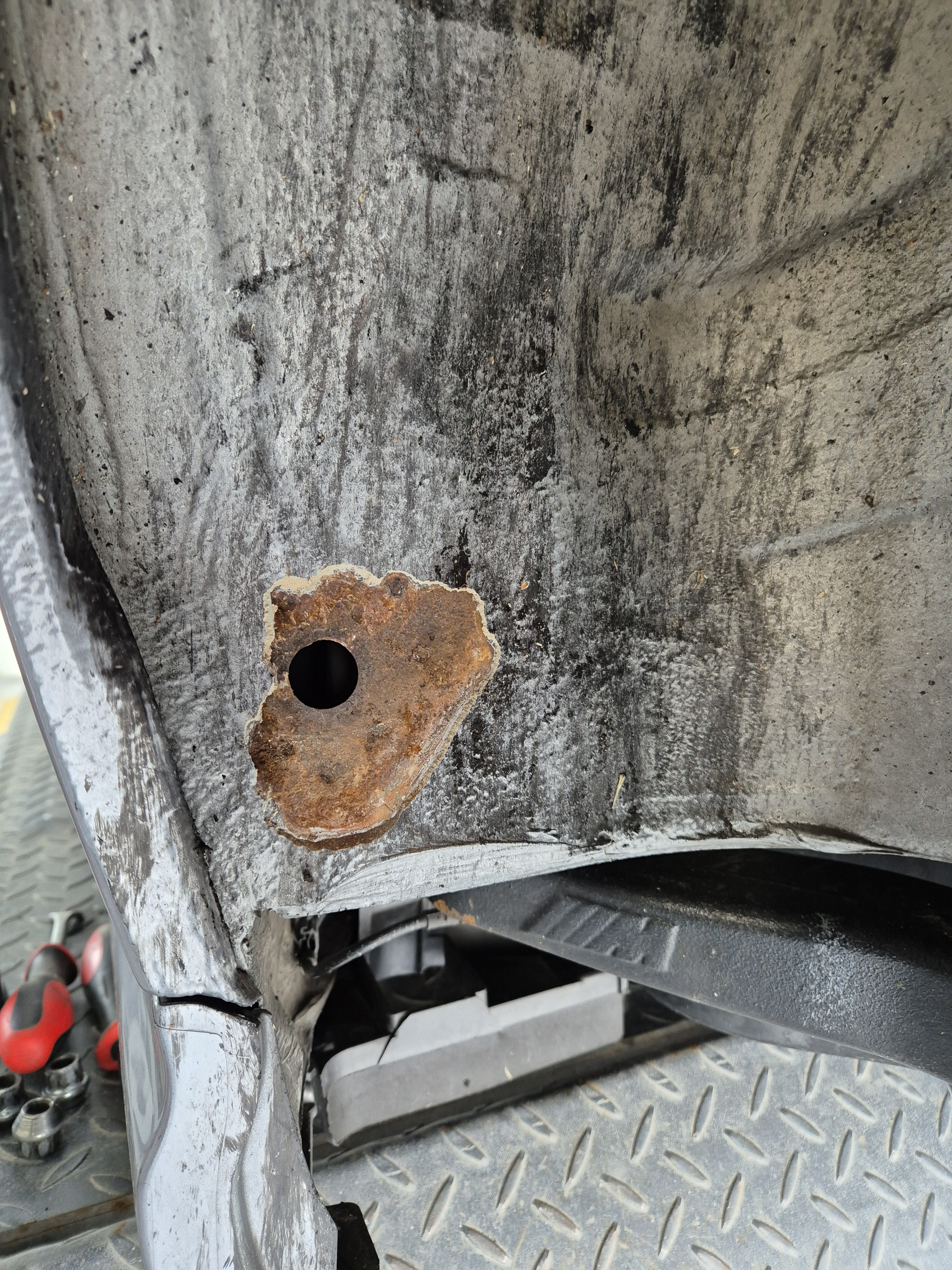

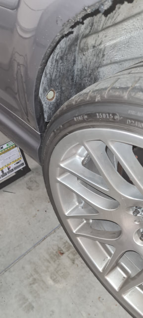

Les travaux de sortie d’hiver commencent par un petit tour chez le carrossier. J’ai constaté durant l’hiver que la rouille avait fait sauter un bouchon dans le passage de roue arrière, causant par la même occasion le décollement du traitement antigravillon. On s’occupe de ça avant que les dégâts ne soient trop conséquents.
Puis petite balade de fin de journée en Yougtimer 🥰
Voilà le problème mis en lumière.

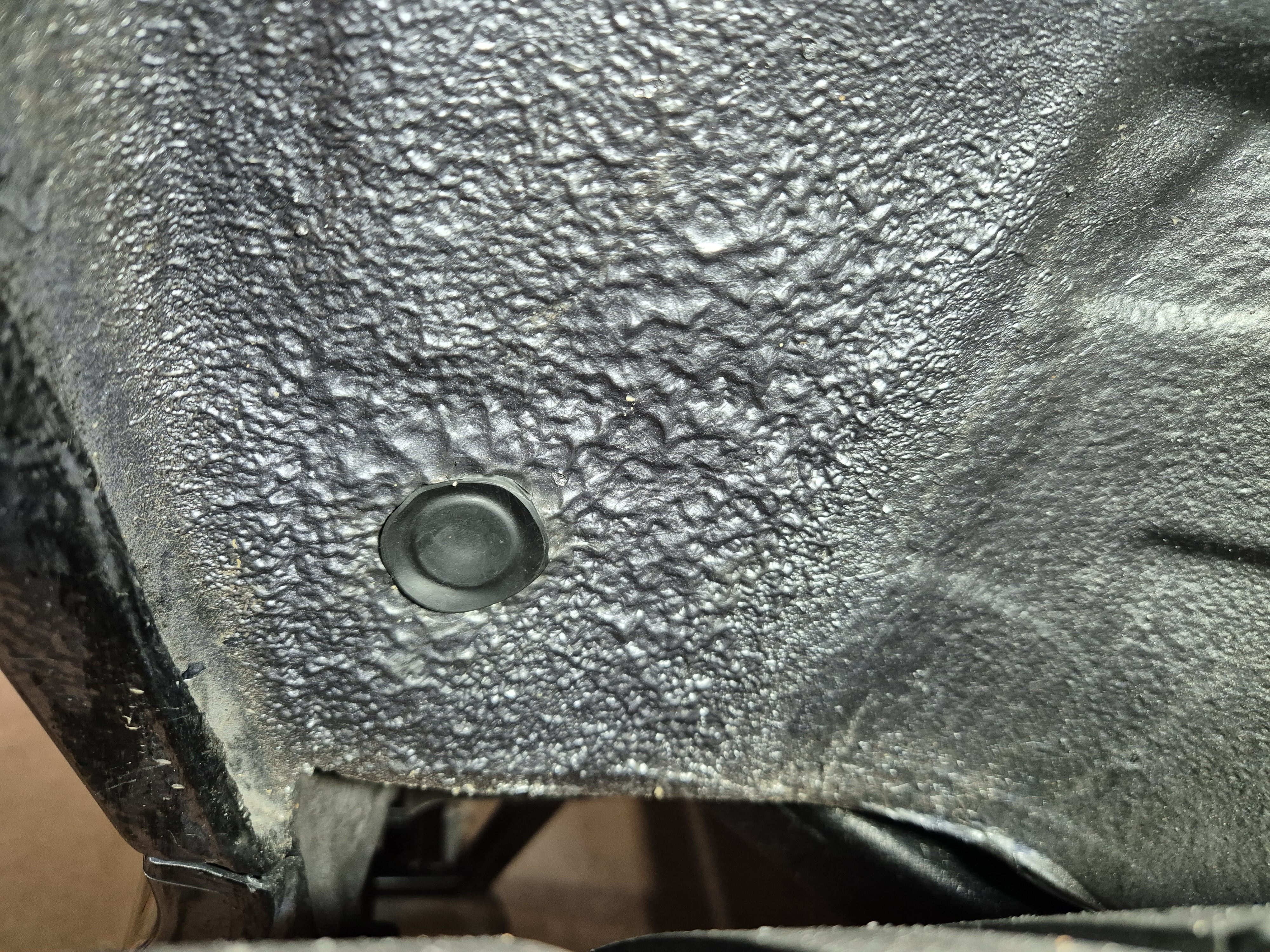

Concrètement, les dégâts sont plus importants que ce que j’imaginais. La couche d’antigravillons épaisse masquait la rouille, ce qui explique mon retard pour déceler ce point à traiter. Heureusement que j’avais perdu le bouchon, s’il avait été encore en place, impossible de suspecter le moindre souci.

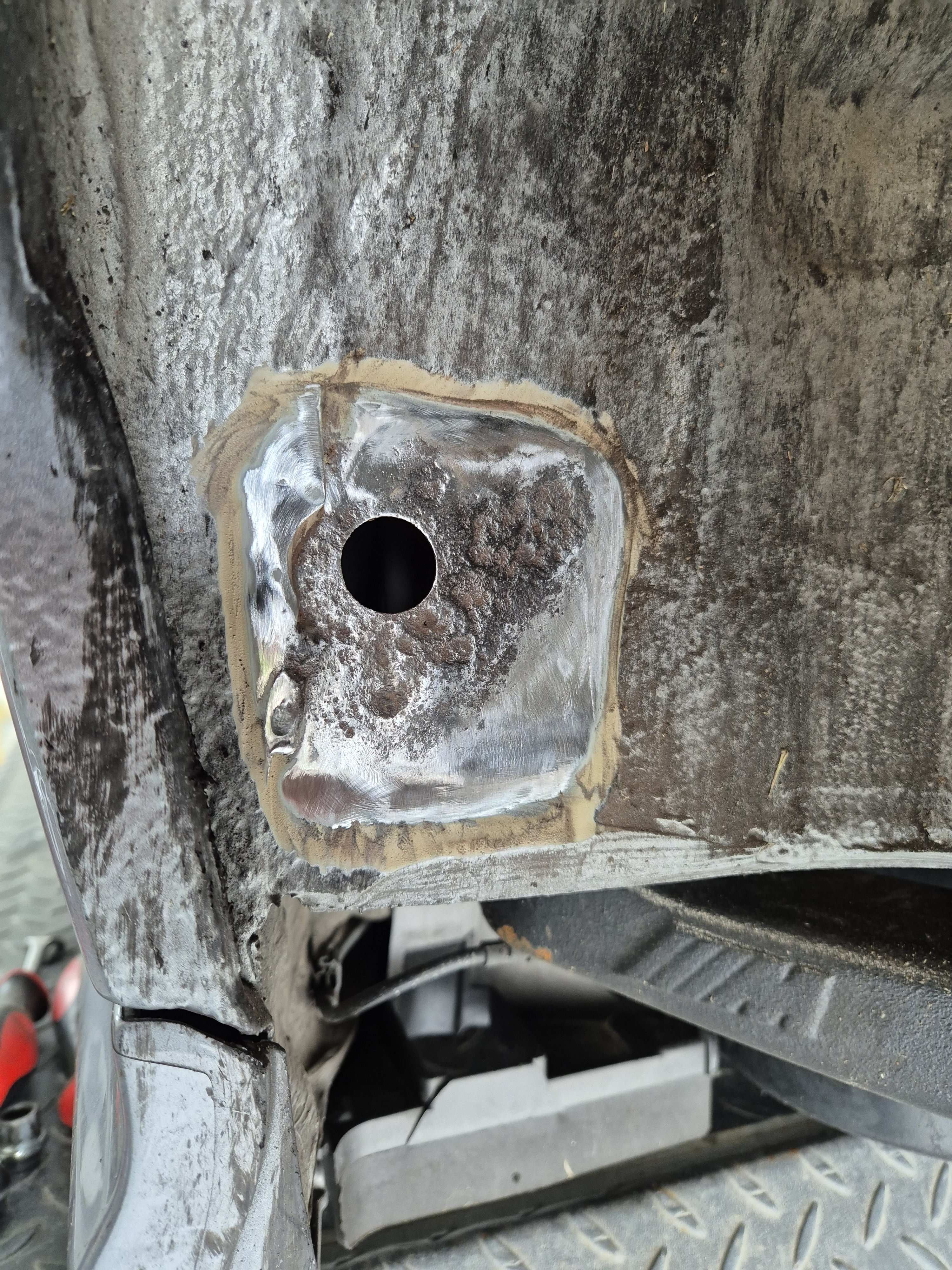

Du coup, ponçage, antirouille, corps creux, antigravillon et peinture de finition pour un résultat optimal.
Propriétaire d'E46, je vous invite à jeter un œil rapide à vos passages de roues.
Tu crois que ça suffira pour stopper ?
il y a 6 minutes, krouny a dit :
Pas certain. Avec mon carrossier, on a choisi de tester la sauvegarde de l'actuel, je vais surveiller. L'étape suivante sera la découpe de la tôle et soudure d'une nouvelle plaque.
À surveiller pas qu elle se disloque 😂

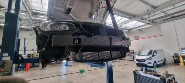

Une bonne chose de faite.
A présent, je lance le Sprint finale pour la sortie à Magny cours.

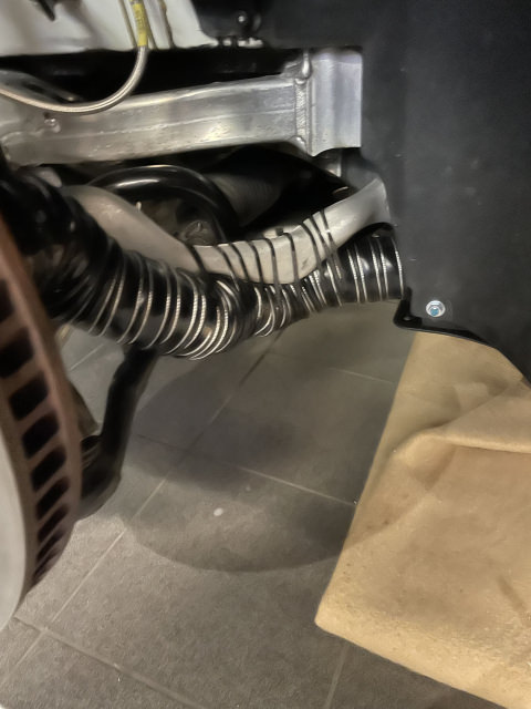

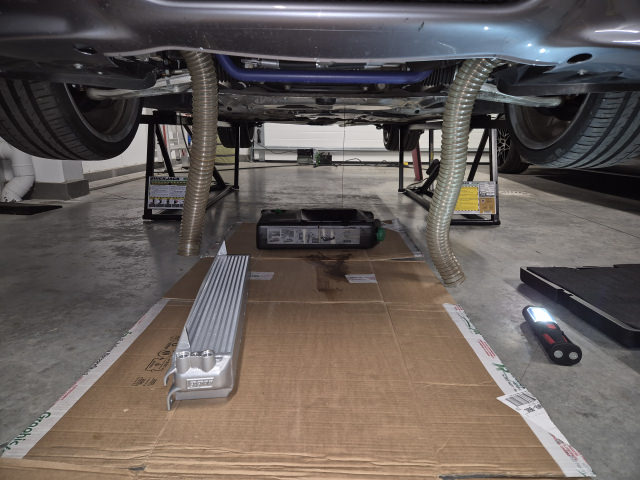

il y a 8 minutes, //M_ath a dit :
Le DO88 pour l'huile c'est une excellente amélioraration, si possible, à faire en combinaison avec la suppression du thermostat d'huile situé dans le bloc filtre.
Tu as un pont c est plus facile !!!
Et un do88 ça change la vie
vais essayer de venir le 1er avril si elle est finie 😉
il y a 3 minutes, krouny a dit :
Rilsan powered 😝
il y a 18 minutes, Bimmerboy a dit :
Modifié par //M_ath
