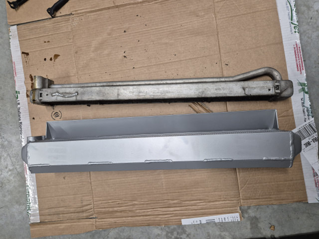

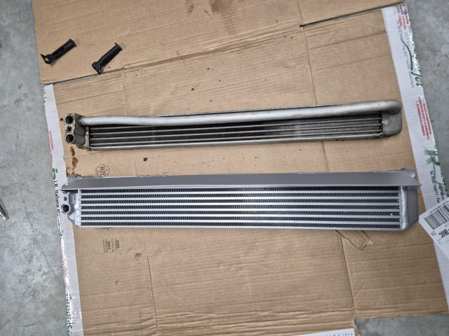

il y a 55 minutes, //M_ath a dit :
A titre de comparaison.
Top qualité ces produits Suédois.
Vive IKEA !
La vache !!! La différence de dingue entre les deux radiateurs !
Je n'aurai pas pensé que la majoration était si importante.
Il met les 2 😉
il y a une heure, Peunje a dit :
t'es à quasi 2L de plus... c'est pas de la déco du tout !
il y a 52 minutes, Nakamiki a dit :
Salut Mike,tu dois confondre avec un autre produit, ça double presque la quantité d huile du radiateur d'origine.
Et c'est déjà très bien.
De 0,39L à 0,70L.
Il y a 1 heure, Bimmerboy a dit :
De 0,39L à 0,70L.
oui exact... E92 les 2L de plus ! bien vu ;-)
il y a 20 minutes, Nakamiki a dit :
et ouais, la E92, c'est une gourmande !😅 🤣🤣

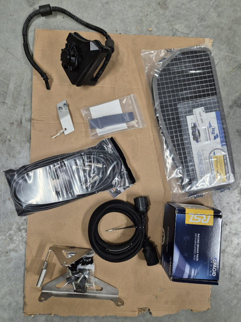

Les derniers pièces sont arrivés
Yapluka 😀
Il y a 3 heures, //M_ath a dit :
Yapluka 😀
Ca va bidouiller et délocaliser du bloc SMG,et le patin renforcé BeisanSystem, un must have.
Je me reppellais plus que ta jolie E46 avait un boite à air CSL.
Bon courage ! 😉👍
Beau matos !
