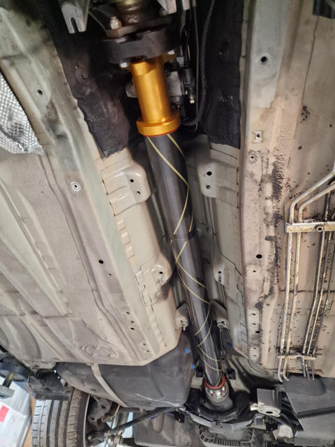

  • Suite des travaux sur la belle avec un pèlerinage chez Carbone M. On a commencé par remonter l'arbre de transmission OEM en lieu et place de celui en carbone. Puis on attaque le démontage.

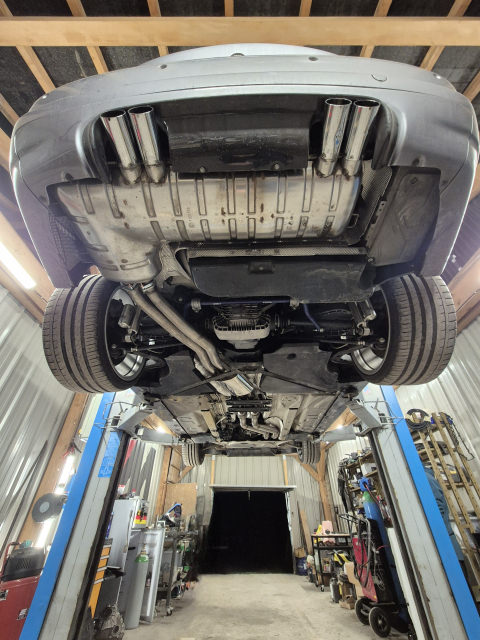

En fin d'année dernière, j'ai enfin pris le temps de monter le silencieux SS Race Light que j'avais acheté plusieurs mois auparavant. Je l'ai couplé avec l'intermédiaire Miltek, association plébiscitée dans la famille du S54. Pour ma part, ce n'est pas une franche réussite. Outre les ajustements qui sont clairement hasardeux, le bourdonnement du SS en dessous de 3000 tr/min est juste insupportable. Du coup, il ne restera donc pas sur l'auto.

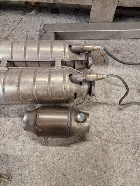

Puis l'idée de poursuivre les travaux sur l'évacuation des gaz d'échappement a fait son chemin. Cela fait plus d'un an que j'essaie de trouver des catas sport d'occasion sans succès. Sur conseils, j'ai donc décidé de partir sur du neuf de qualité. J'ai donc acheté deux catas sport HJS 200 cel.

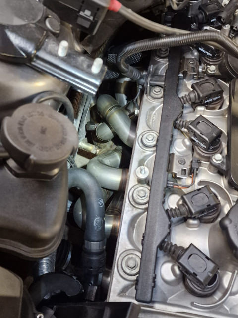

A partir de là, il a fallu trouver un artisan capable de les adapter à ma ligne actuelle. Puis, tant qu'à optimiser l'évacuation des gaz, autant en profiter en changeant les collecteurs par le modèle Step Design de chez SS en 63,5.
Pour harmoniser l’ensemble et donner un peu de répit à mes oreilles, j’ai fait installer un silencieux OEM trouvé en occasion et plutôt en très bon état. Que ça fait du bien, plus de bourdonnement à bas régime et grâce à l'intermédiaire Miltek que j'ai conservé, le côté très métallique est moins prononcé et l'ensemble un peu plus grave que l'origine, pile ce que je voulais.

Non, Marc est sur une ligne complète SS décata. On a juste les collecteurs en commun. Son set-up est cohérent sur piste mais serait insupportable sur route ouverte. Je connais quelqu'un d'autre qui a la même ligne complète Supersprint. Ce dernier s'est déjà fait sortir par les commissaires à Dijon P à cause des dB.

Bon, l'arbre en carbone n'a pas fait long feu, passé 210km/h il se déformait et touchait le tunnel. 20240402_193930.jpg
Retour à l'origine pour l'instant en attendant un retour du revendeur.
