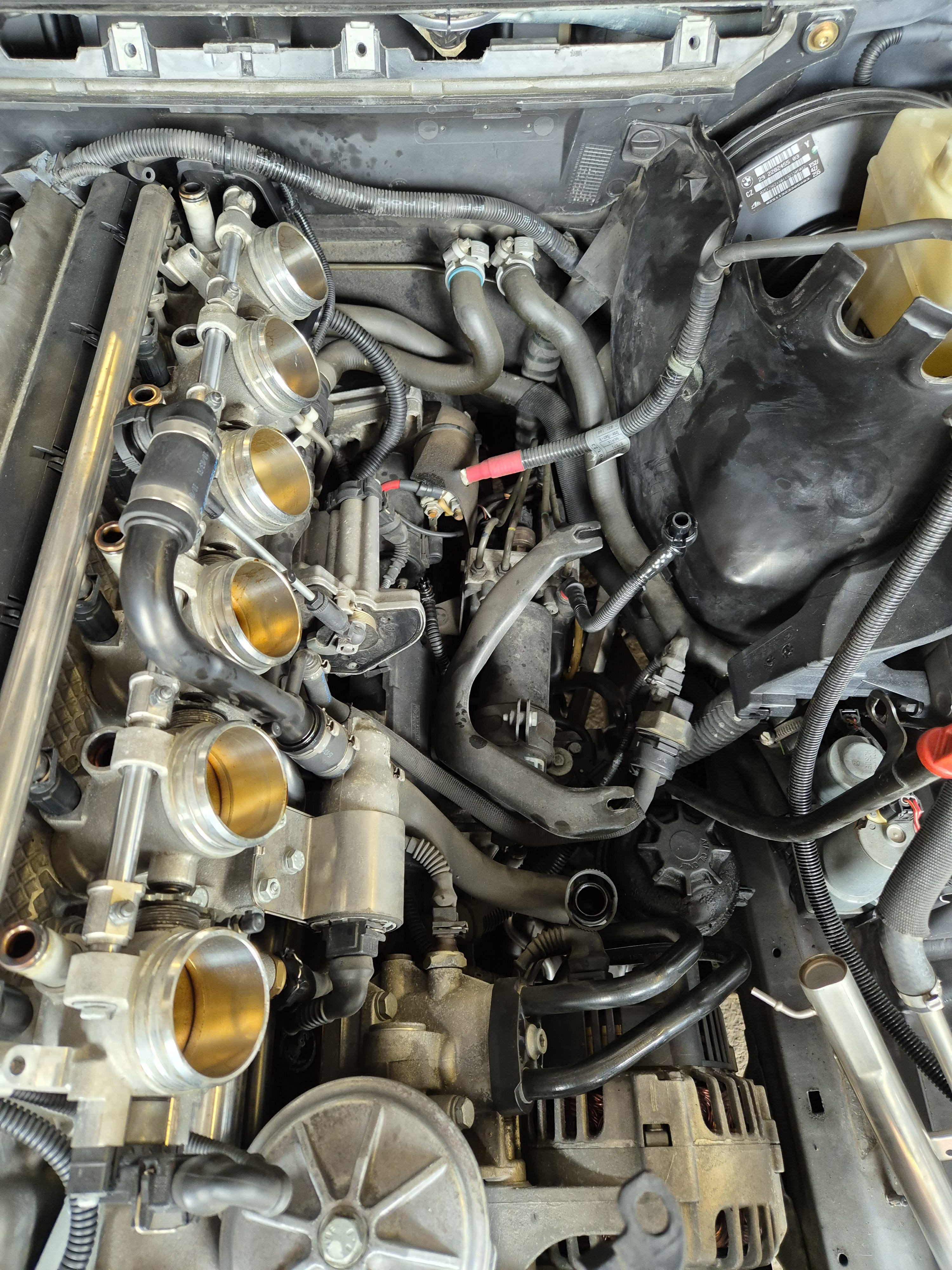

Lors du passage au cata sport, nous n'avons pas rebranché les lambda post cata, on en profite donc pour supprimer la pompe à air secondaire. On bouchera le trou sur le bloc lié à cette opération avec un obturateur de chez BMW.

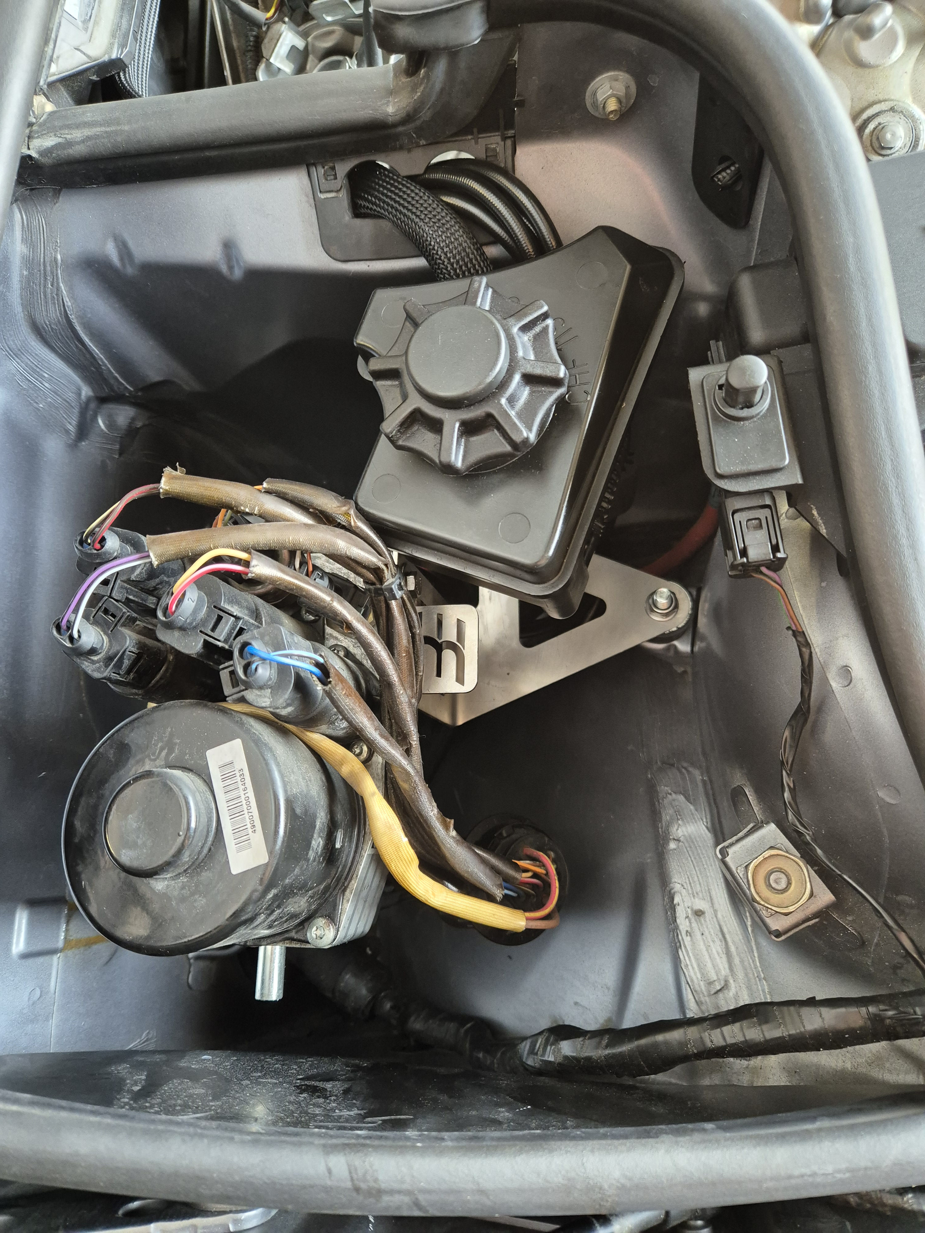

Puis délocalisation du groupe hydraulique SMGII.
L'idée est simple : éloigner cet organe sensible de la chaleur du bloc.
J'ai acheté au préalable le kit de délocalisation fourni par Burkhart. Il se compose d'un support en inox, d'une rallonge pour le faisceau électrique et de conduites hydrauliques.
Une fois la boîte à air démontée, l'opération est très facile à réaliser, il suffit de bien repérer les couleurs des conduits hydrauliques au démontage pour un remontage à l'identique.

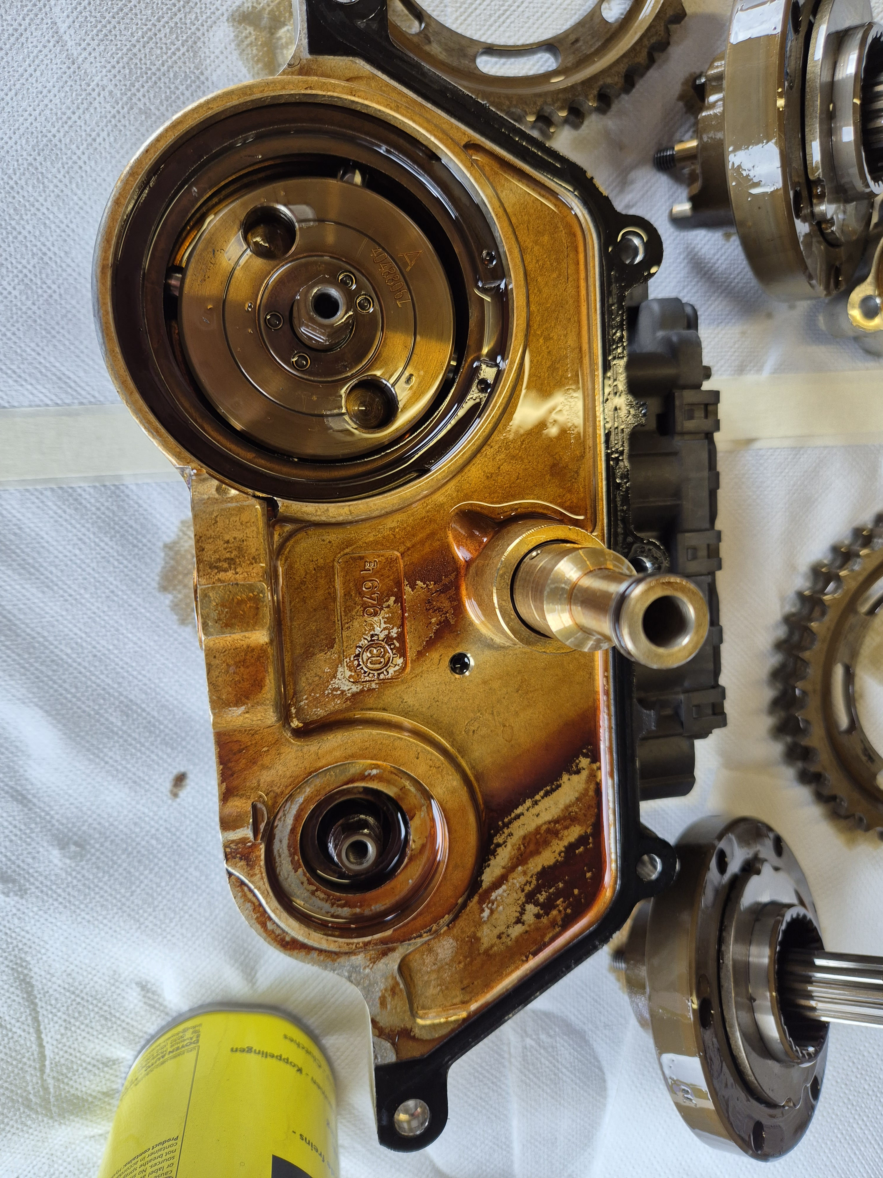

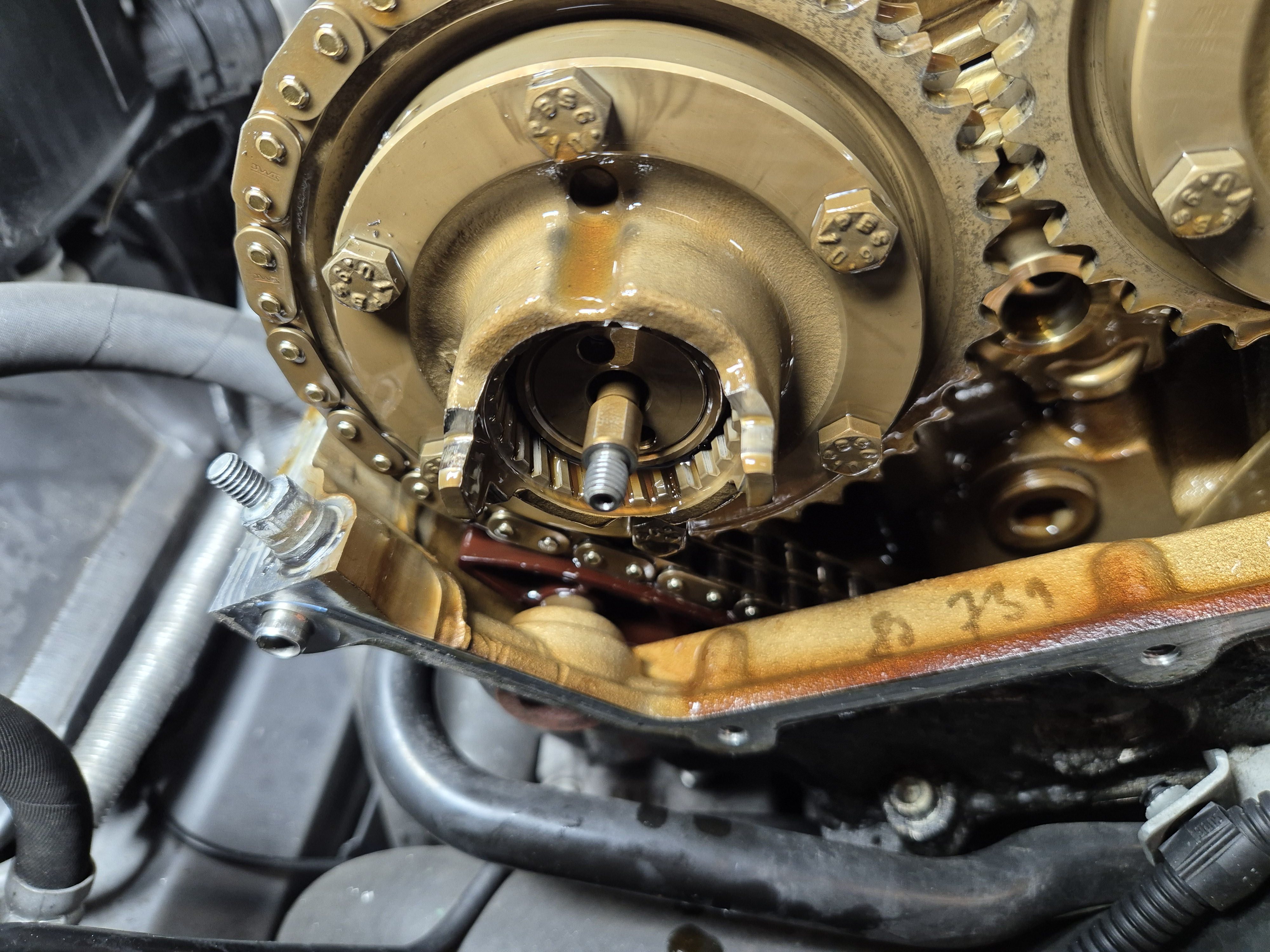

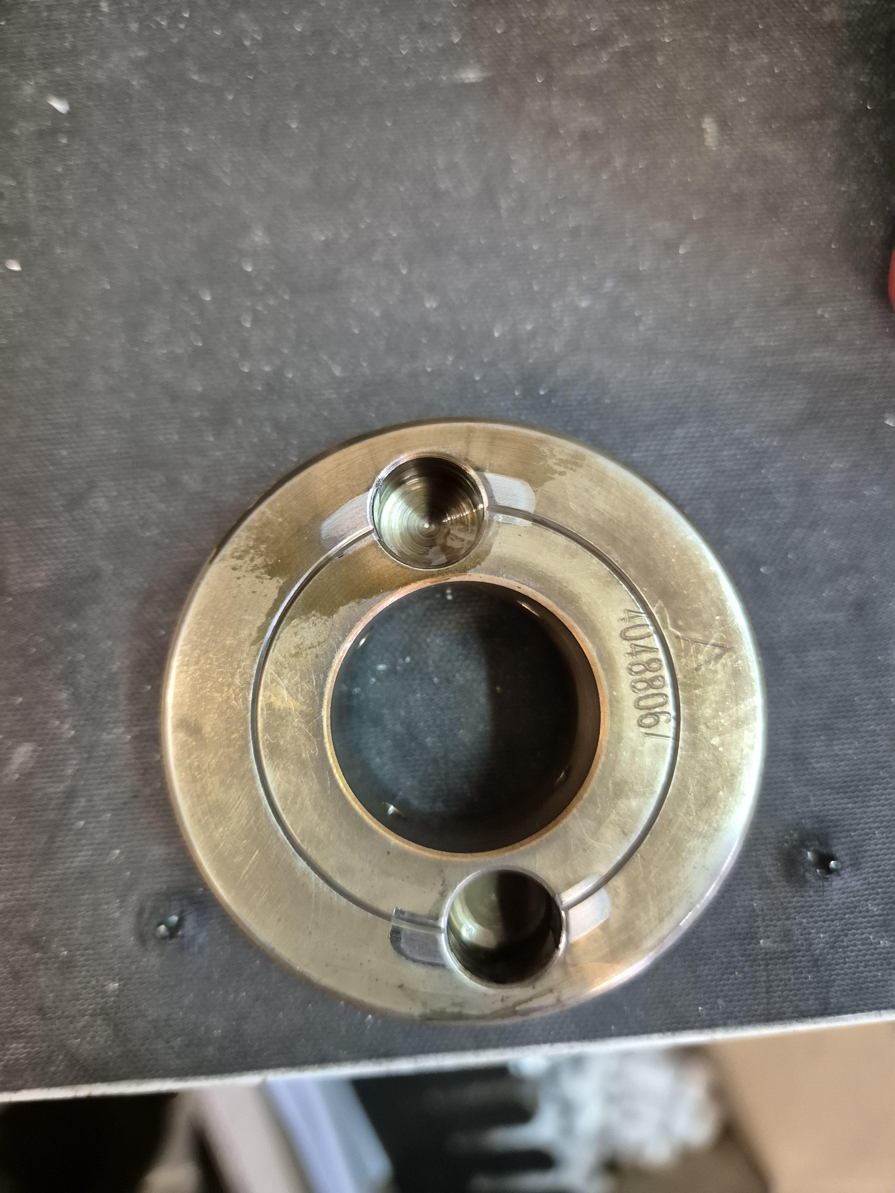

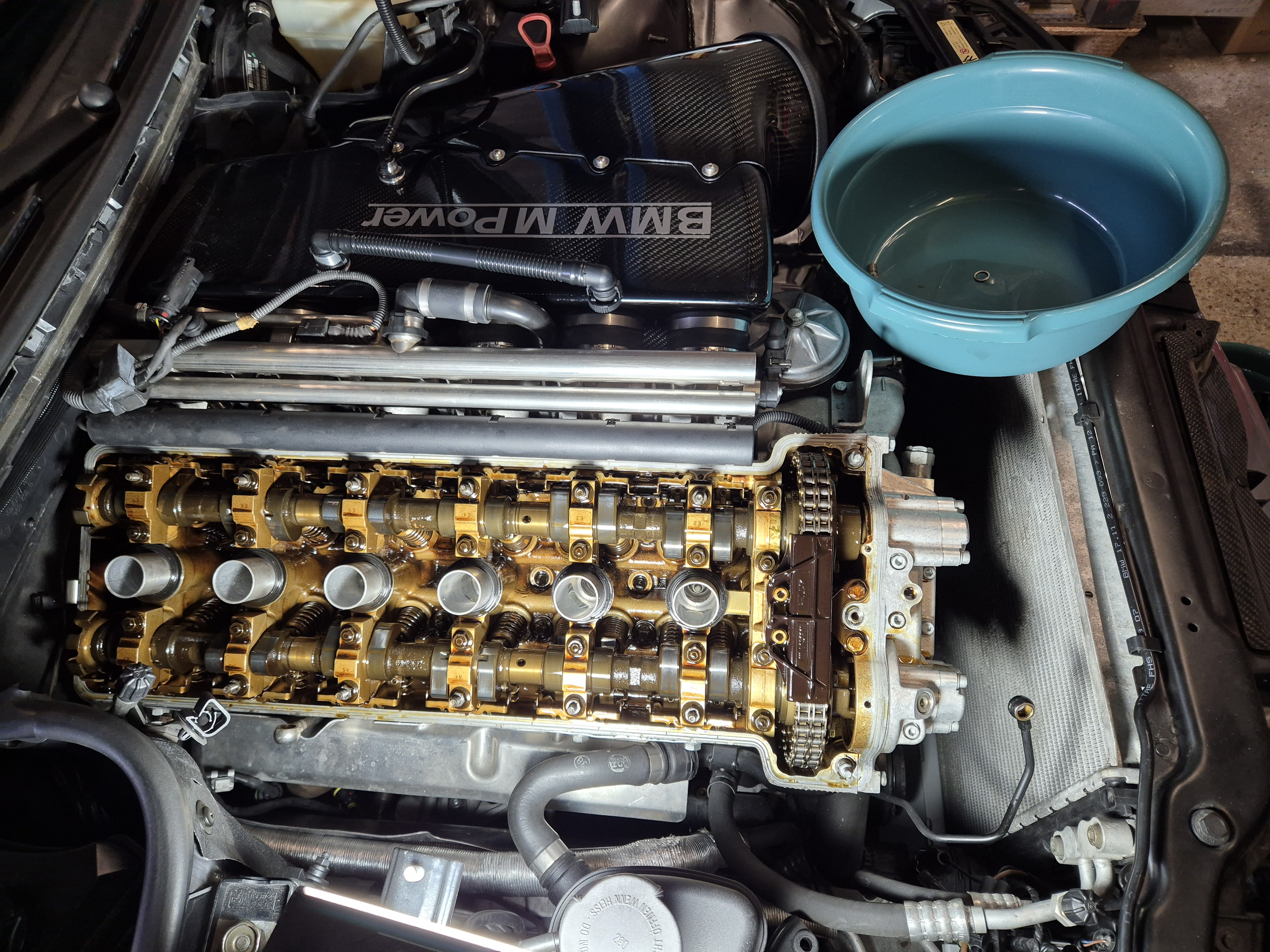

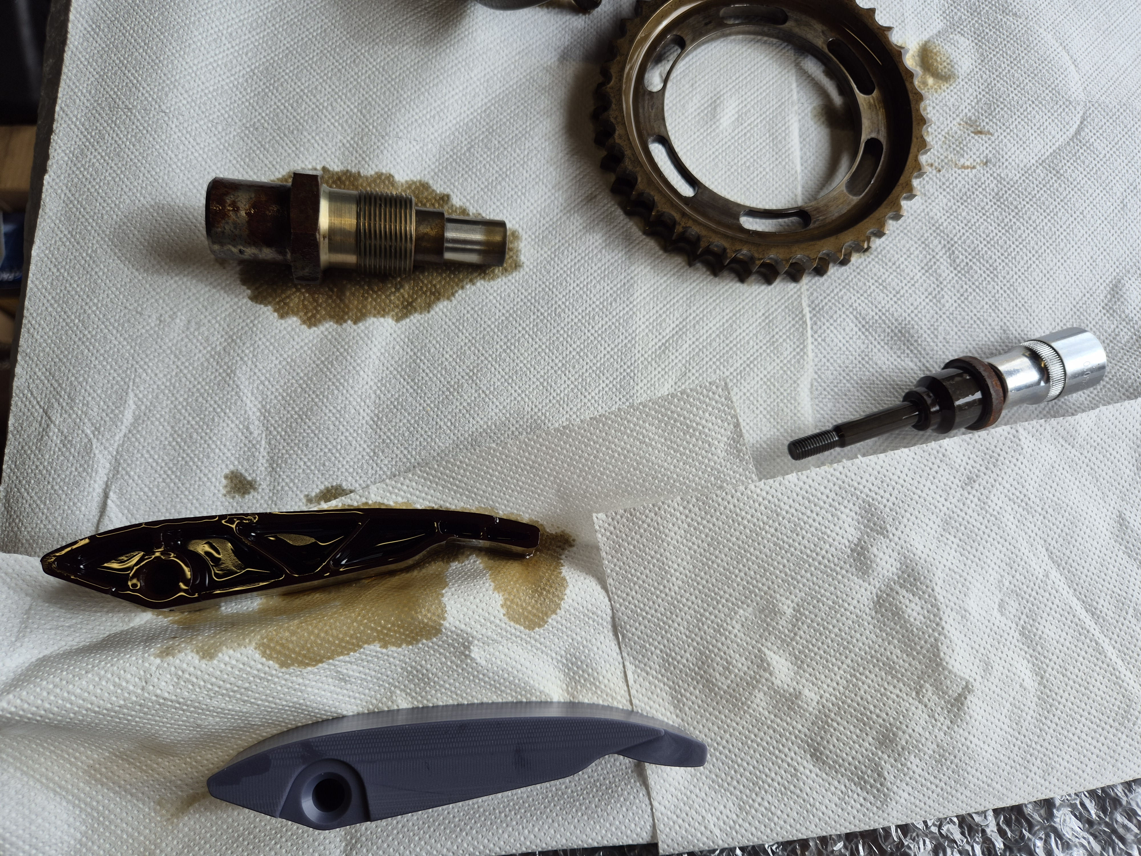

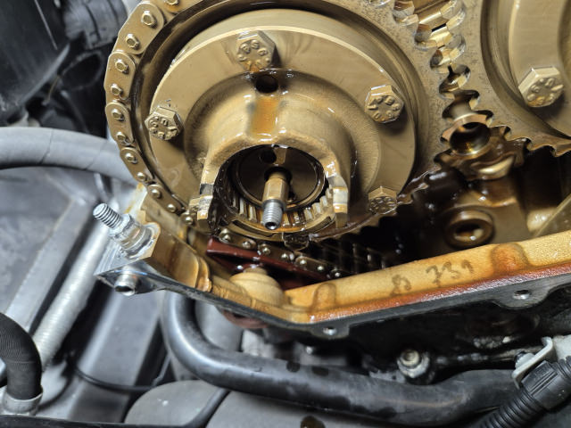

On enchaîne avec le démontage du Vanos. Comme ce dernier ne présentait pas de signe de faiblesse, nous avons décidé de ne pas réaliser un entretien complet de celui-ci.

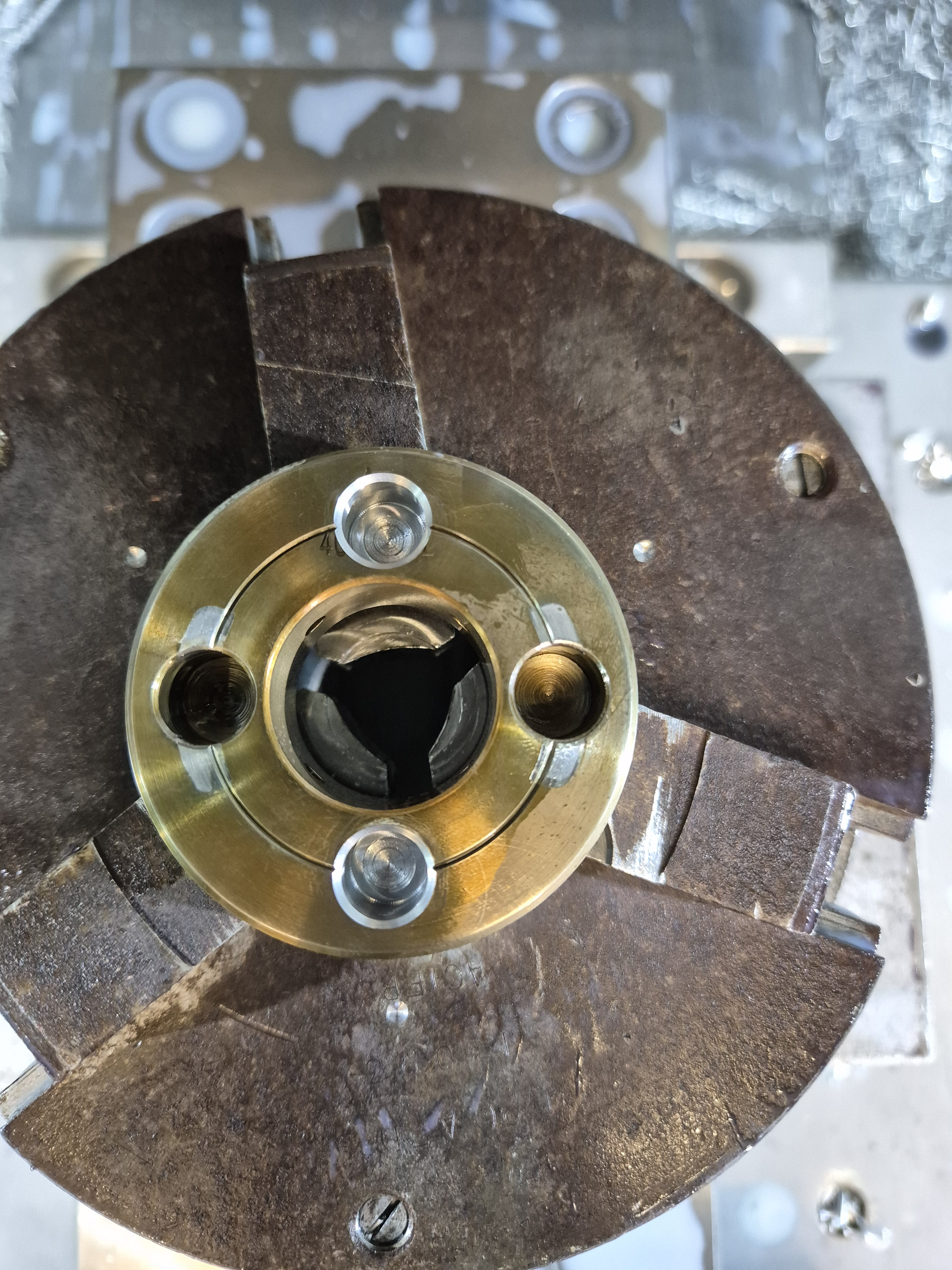

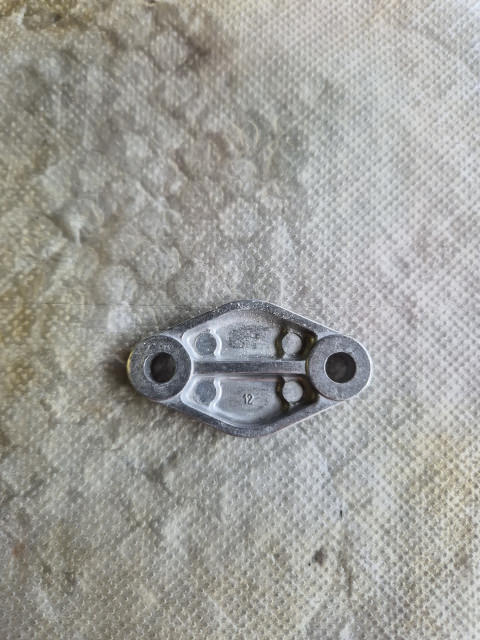

Le but fut de sortir la noix de Vanos et de réaliser un alésage des deux trous à 90 degrés pour réduire le jeu de 1,2 mm d'origine à 0,2 mm. De ce fait, moins de martelage donc réduction du risque de casse des ergots du Hub Vanos.
On en profite pour remplacer le guide chaîne OEM fragile par celui proposé par Beisan Systems

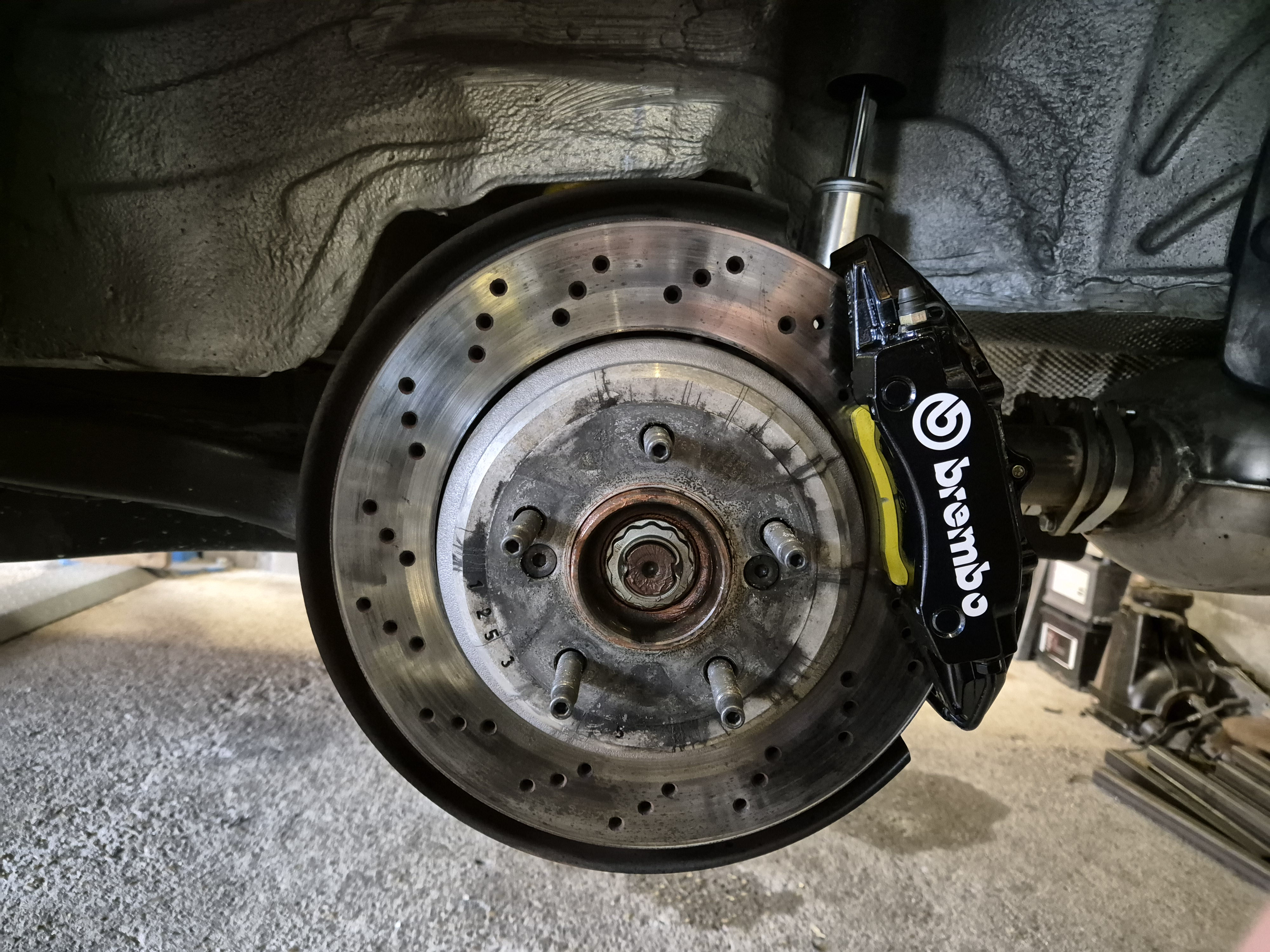

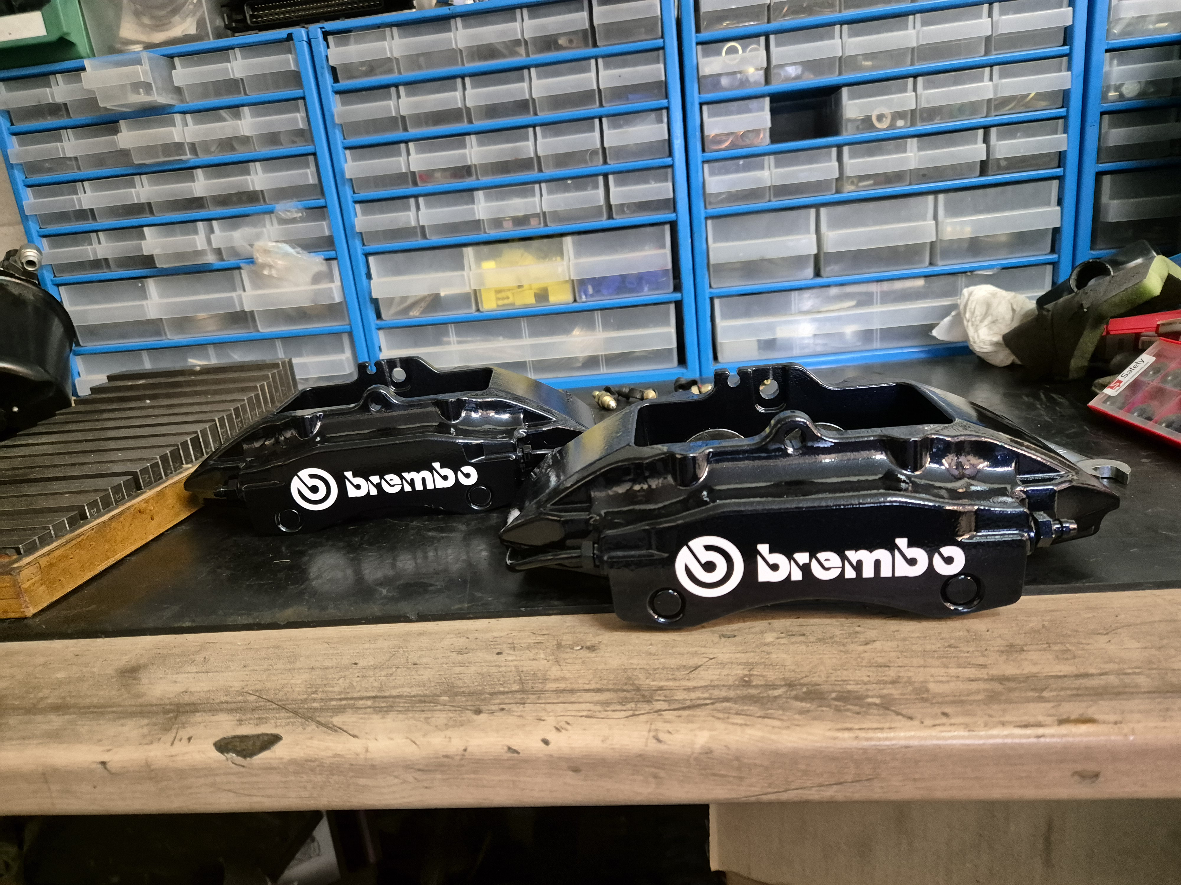

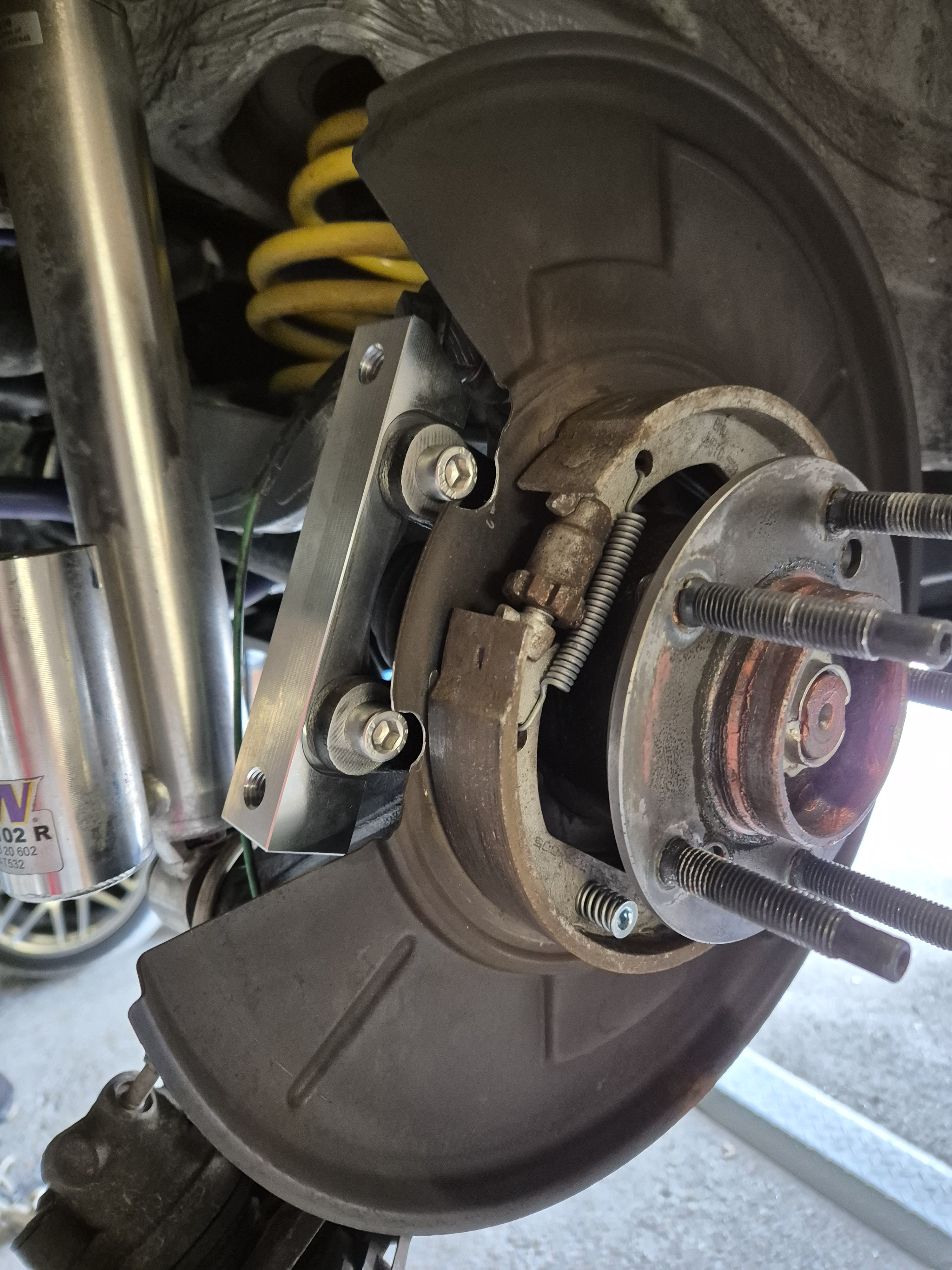

Installation de patte de fixation usiner par Stephane pour accueillir sur le train arrière des etriers de Porsche 996.

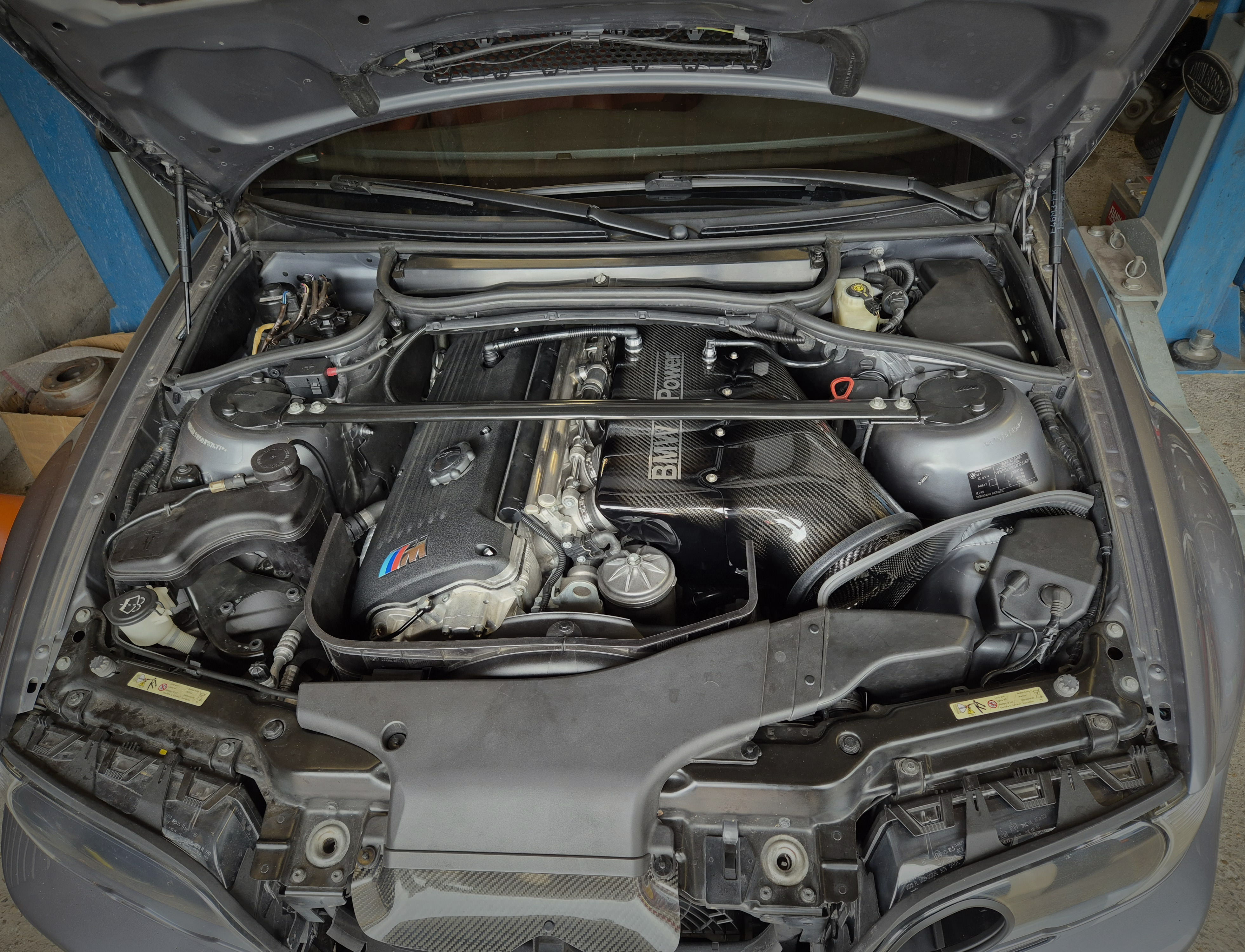

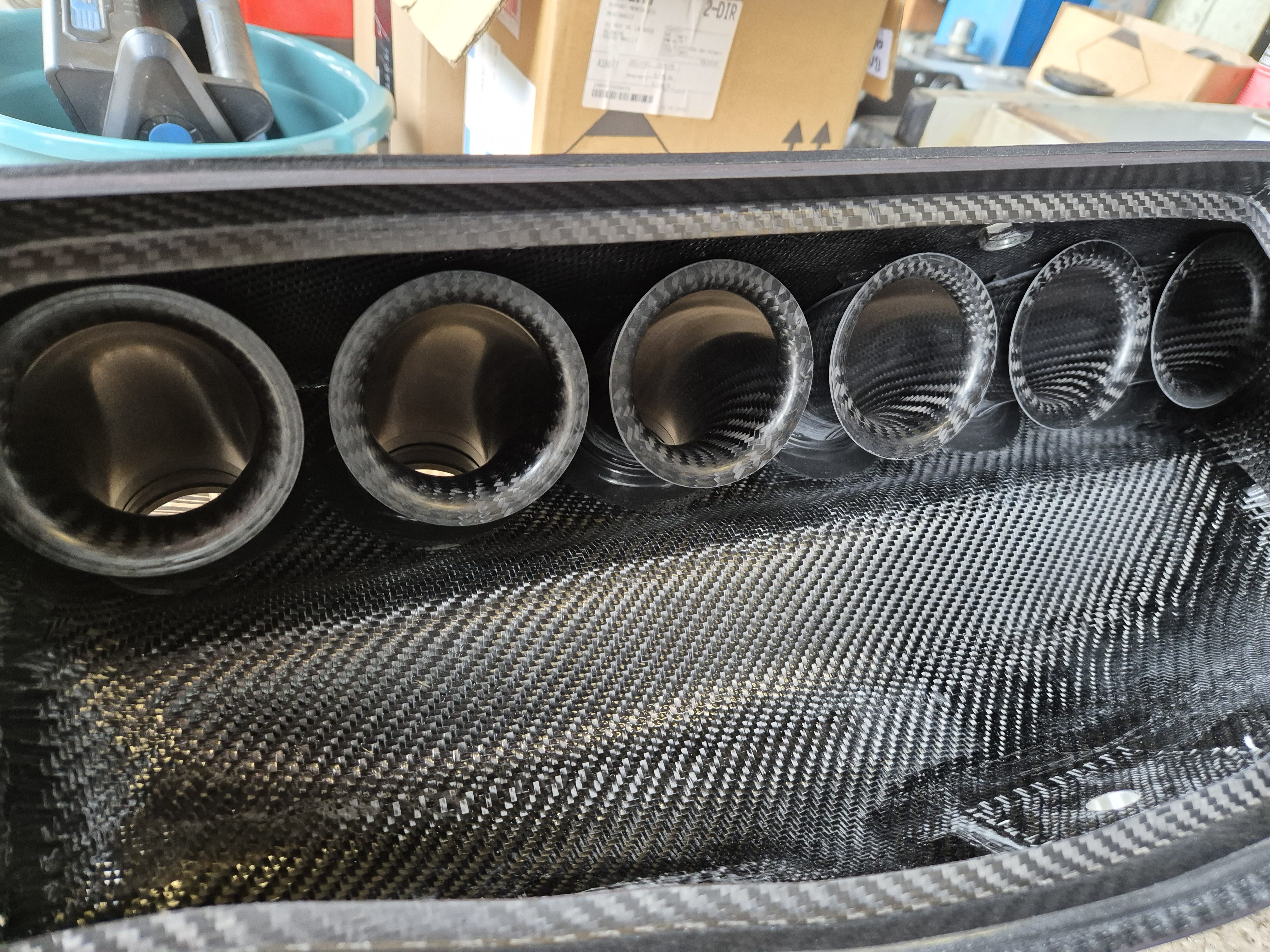

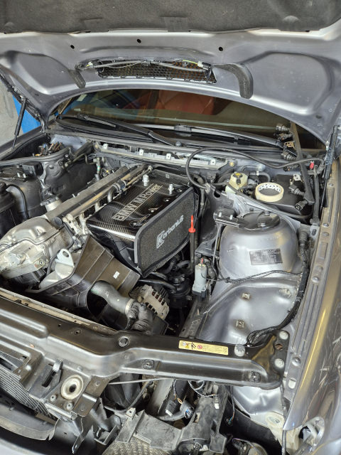

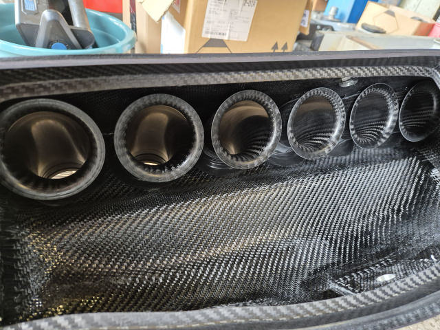

Installation de la boîte à air CSL Carbone M dans sa version sans capteur Map, sans Snorkel Csl mais avec la cloison pare-chaleur bien plus optimale de mon point de vue pour éviter d'aspirer la chaleur du moteur. En plus de l'écope de gavage, j'ai ajouté une admi phare toujours dans l'idée de maximiser le gavage d'air de la BAA.

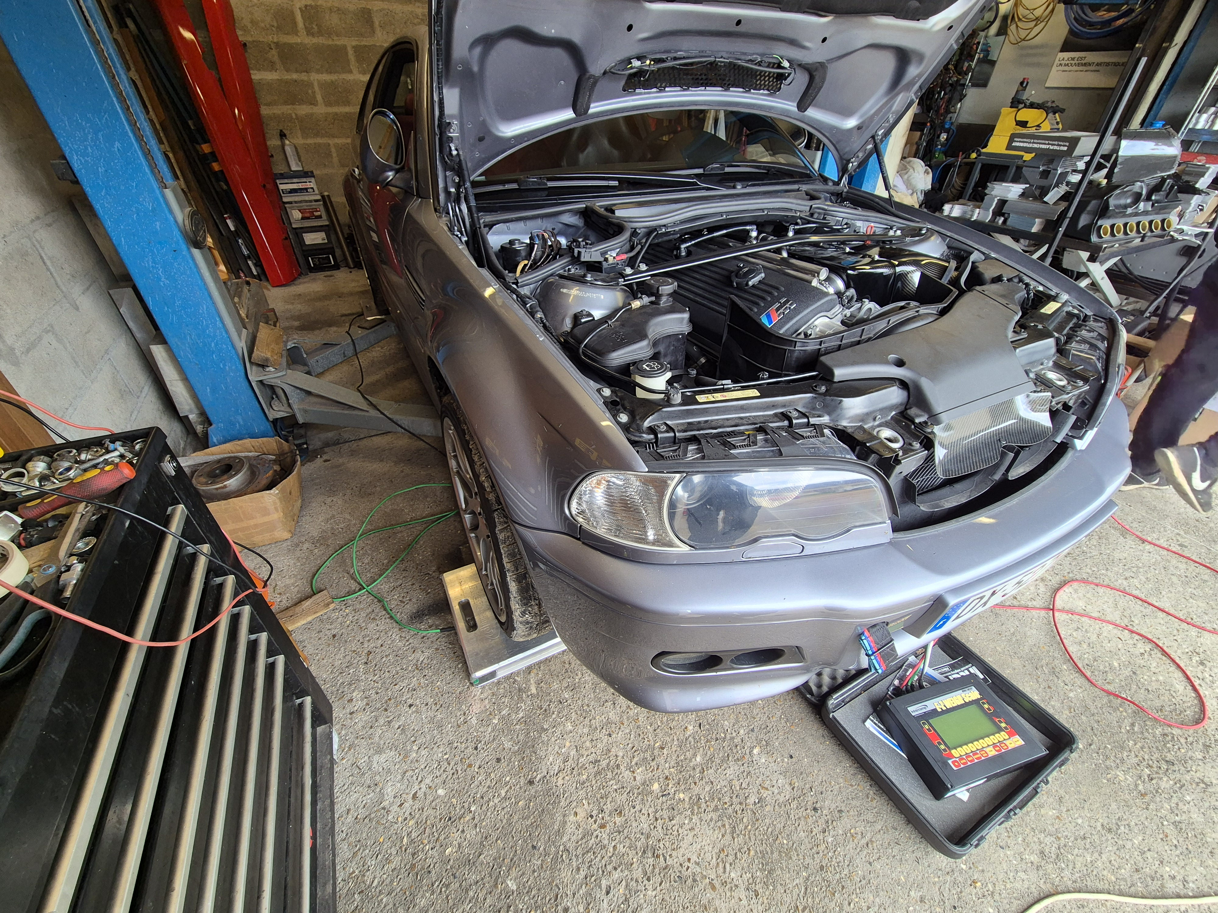

Fin du programme avec une gestion Alpha N réalisée par Vincent et David. Petite surprise à la lecture du calculateur, ce dernier a été remplacé par un MSS54HP qui est arrivé sur ce modèle qu'à partir de 2004 ou 2002 sur les modèles CSL. Bonne nouvelle donc car ce dernier nous a permis d'injecter directement la cartographie de la CSL.
On en profitera également pour injecter le logiciel de boîte CSL, adapter les LED du tableau de bord à la température d'huile des CSL ainsi que l'activation du Rev Matching.
On en a profité pour vérifier la bonne santé du Vanos, les courbes d'admission et d'échappement sont excellentes, nous avons bien fait de ne rien toucher sur ce dernier. Le moteur du haut de ses 21 ans et 134 000 km pète le feu, la gestion apportée lui a fait le plus grand bien, je redécouvre la voiture. Cette dernière couplée avec le pont en 3.91 est d'une vivacité incroyable et que dire de la symphonie de cette boîte à air..., il faut l'entendre pour le croire.
Cette semaine vient donc clôturer les travaux annuels avec comme objectif l’admission et l’évacuation des gaz d’échappement.

Magnifique travail sur ton auto !
Bien vu pour l'admission, tu as hésité avec d'autres modèles avec Karbonius ?
il y a 9 minutes, grready.alban a dit :
Merci Alban,
Non pas d'hésitation, la formule proposée par Carbone M comprenant pose et gestion de la voiture me convenait parfaitement. J'ai pu juger de la qualité de fabrication de ces boites à air il y a un peu plus d'un an, ce qui m'avait d'ailleurs à l'époque complètement convaincu d'en acheter une. Il a fallu être patient car malheureusement il est très occupé et beaucoup sollicité.
J'ai juste le filtre à Air ITG floqué Karbonius au lieu de l'OEM que j'avais trouvé neuf sur lbc à un super tarif. J'ai lu quelque part que ces filtres ITG sont un peu plus efficaces que l'OEM de la Csl.

Ah oui au temps pour moi, oui CARBONE M fait de magnifique pièce, j'avais acheté le KAD cloisonné E36 à l'époque !
Je me pose la question car ma grosse BAA Qvick Motors home made impose un KAD extérieur à la boîte ce qui est très chiant en terme de place. Je vais d'ailleurs essayer de glisser mon nouveau KAD dans le haricot mais à voir...

Je viens d'aller voir ton KAD sur ton topic, en effet pas évident, il prend beaucoup de place. Le plus simple serai de le faire traverser le capot façon cheminé 😄
