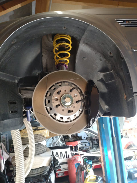

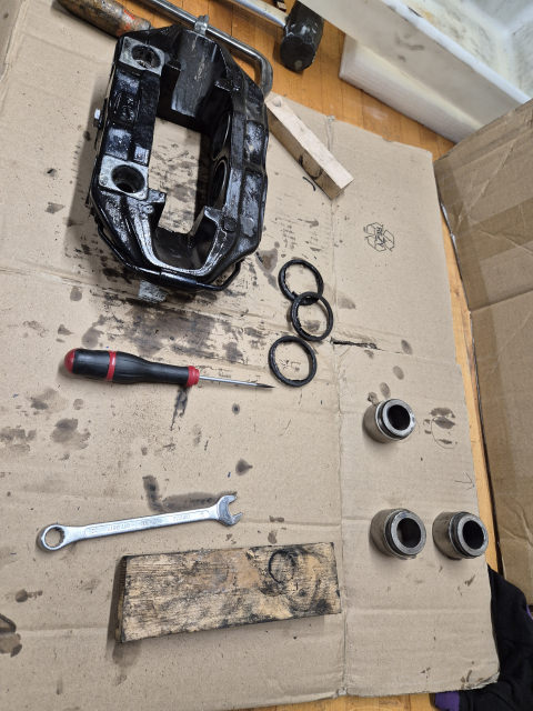

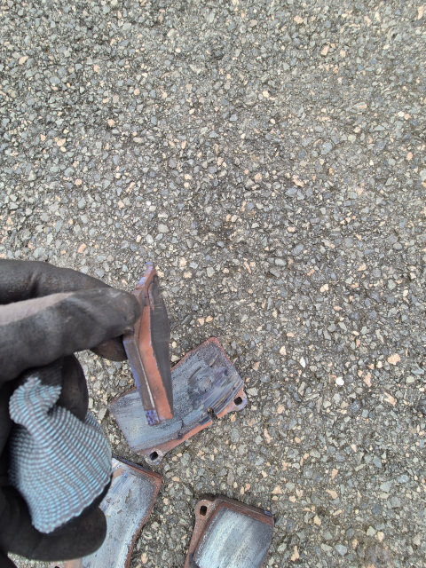

Hier soir j'ai remis les quatre pattes de la E46 en l'air avec pour objectif de checker le montage de mes étriers de frein.
Pourquoi ? Parce que :

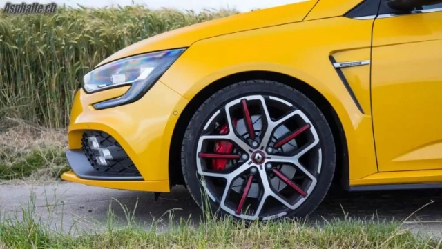

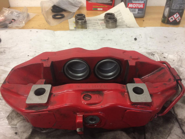

Usure vraiment irrégulière sur les plaquettes que je venais te terminer à Magny cours. J'en parle à Micke avant de partir, il me dit étriers montés à l'envers avec gros piston qui attaque en 1er ou alors piston grippé. La deuxième hypothèse est vite éliminée car les quatre plaquettes présentent exactement la même usure. Je creuse donc sur la taille des pistons sur ce kit de Megane 4 Rs. Là encore, je pense faire choux blanc car j'apprends que tous les pistons sont du même diamètre. J'appelle Stephane et là, début de piste à creuser. Il me dit que les pistons ne sont pas centrés sur l'étrier et qu'à l'époque où il a fait le montage sur mon auto il n'avait pas mis le doigt sur ce détails notable. Je poursuis mes recherches et je trouve cette photo :
On voit bien que que les pistons sont désaxé sur l'étrier. Puis je trouve ça : Renault-Megane-4-RS-Trophy-54-750x422.jpg.webp
En réalité lors du montage de ces étriers, tout comme les étriers arrières de Porsche 996, il faut inverser le gauche et le droit car ils ne sont pas monté au même endroit sur nos E46, passant de l'avant du train roulant à l'origine à l'arrière sur nos montures. Cette opération implique donc d'inverser le bridge et les purges.

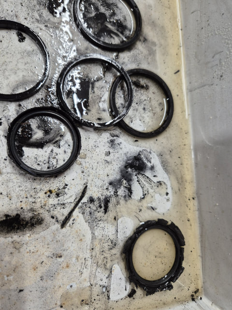

J'en ai profité pour remplacer les caches poussières qui était déjà bien Hs après 5 Trackday.
J'ai eu vent de l'existence de plaques de Titane à insérer entre la plaquette et les pistons pour faire office de par-chaleur et donc prolonger la durée de vie des joints. Je vais creuser pour trouver le produits et voir si il y a vraiment un intérêt à son l'utilisation.
Nouveau teste dans 10 jours sur le circuit local, curieux de voir si j'ai gagné un peu de freinage supplémentaire avec cette inversion d'étriers.

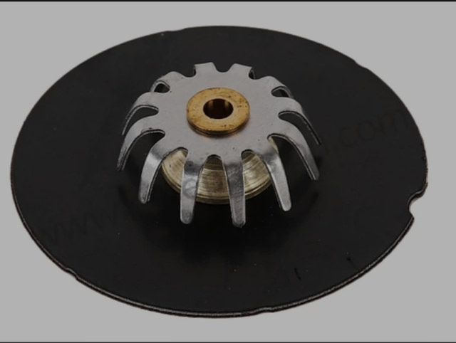

D'ailleurs ce genre de bidule ça aide ? Screenshot_20240425_205150_Samsung Internet.jpg
il y a 5 minutes, //M_ath a dit :
Oui !
les’tetes de pistons des etrier pfc de haute volée on un un capuchon en fibre d aramide, et monté via un espèce de joint torique en inox ( un ressort en fait) , ca decouple thermiquement tes plaquettes des pistons.
les tetes de pistons des gt3 cup sont aussi du même genre, mais en ceramique.
