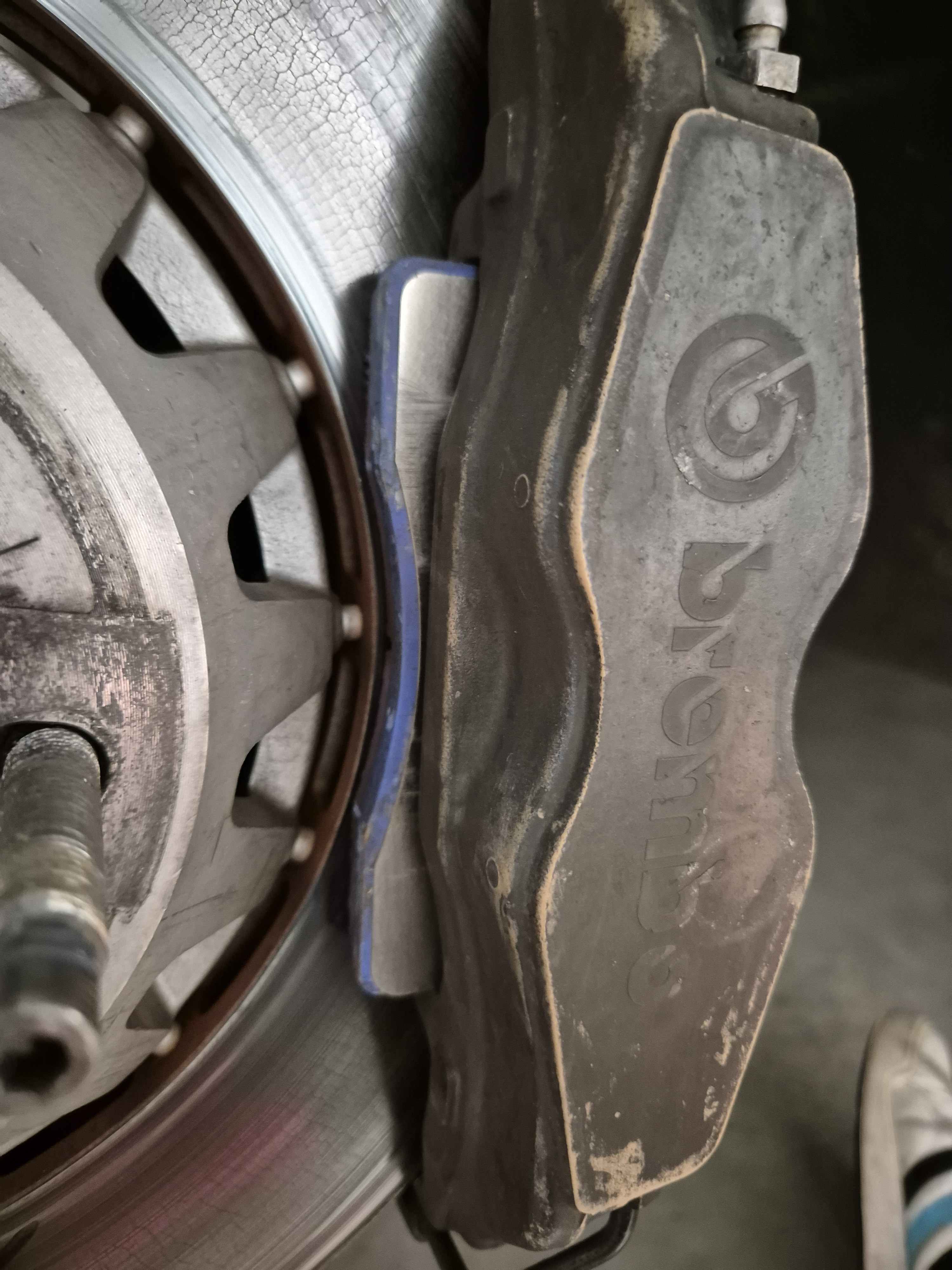

Pour les plaquettes usées de travers, je confirme ce sont biens les étriers montés à l'envers

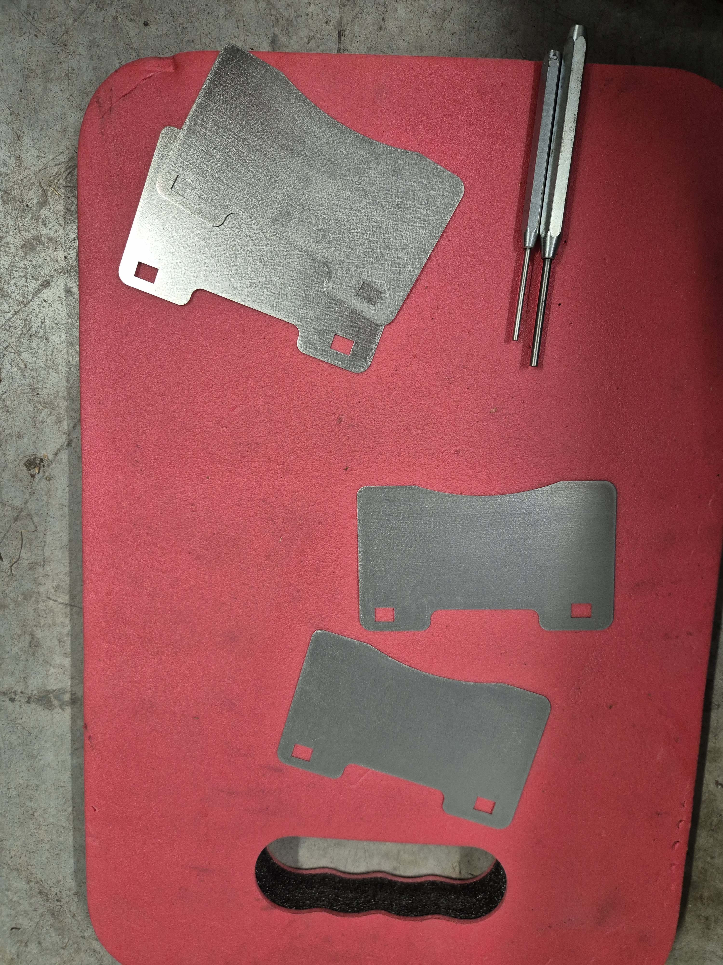

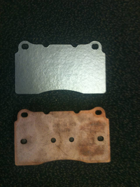

Pour les plaques de protection pour les joints des étriers, j'en avais installé sur ma Megane RS quand j'avais mis les plaquettes RC6.
J'ai retrouvé une photo dans mes archives
La marque, j'ai pas retrouvé pour le moment mais cela fonctionnait pas trop mal. Après, il fallait les utilisait avec des plaquettes déjà usée sur 1mm enfin sur l'épaisseur de plaque de protection !

Il y a 2 heures, theplumber a dit :
Merci pour ton retour, si tu retrouve la marque je suis preneur.
J'ai trouvé en Angleterre mais plus de stock et pas de date de réappro à ce jour.

Le 01/05/2024 à 18:50, //M_ath a dit :
P-DEF – EVO Corse
Merci @theplumber, au top.

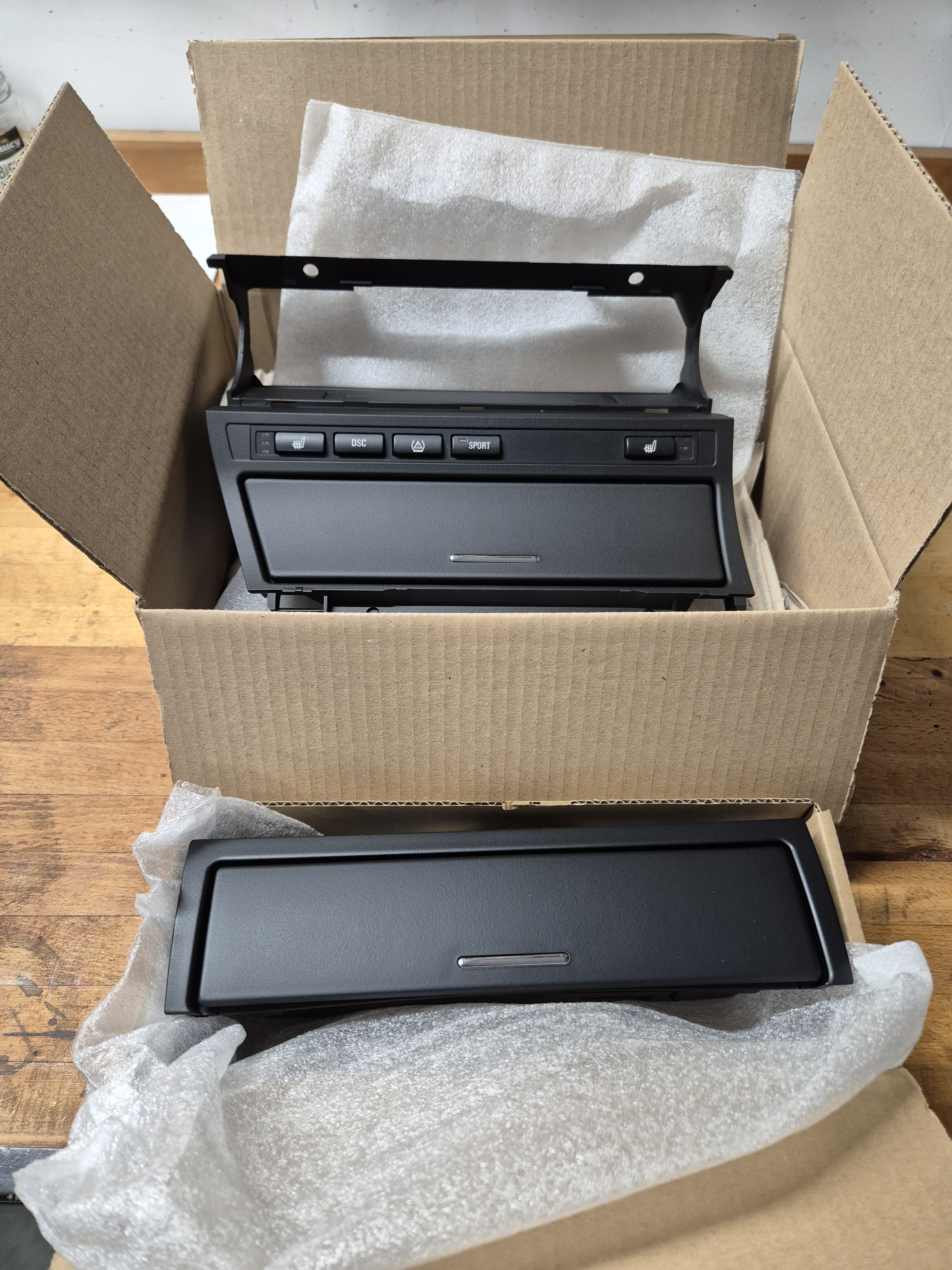

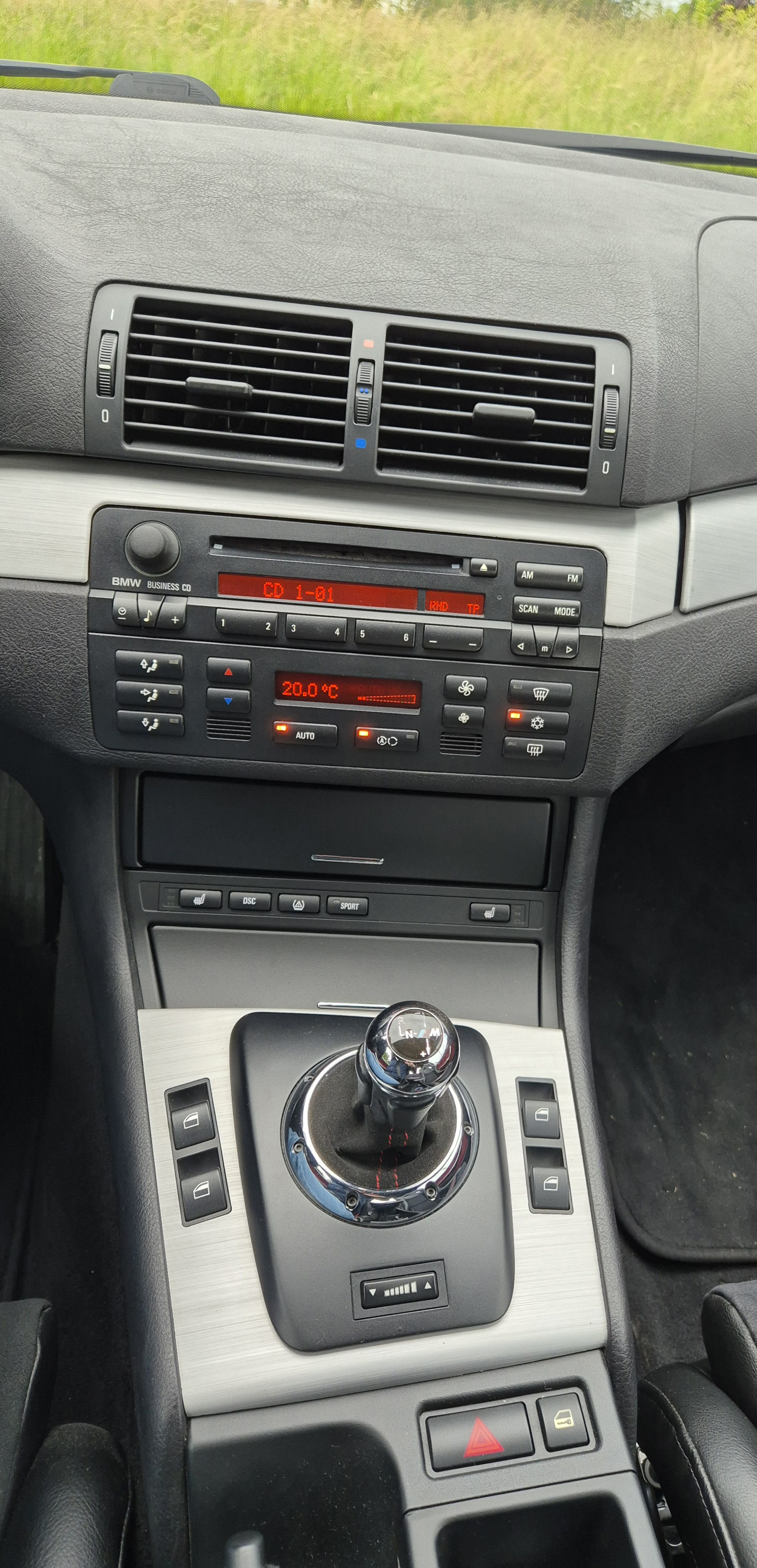

Les certitudes d'hier ne sont pas celles de demain. La chinoiserie 16/9 n'apportait rien : un GPS inutile, un kit mains libres de piètre qualité ainsi qu'une amplification digne des années 80. Du coup, retour en arrière et installation de l'autoradio OEM couplé à l'adaptateur Bluetooth BluMusique pour une touche de modernité.
J'en ai profité pour remplacer les éléments demonté par du neuf, cendrier plus vide-poches.
C'est bien mieux ainsi.

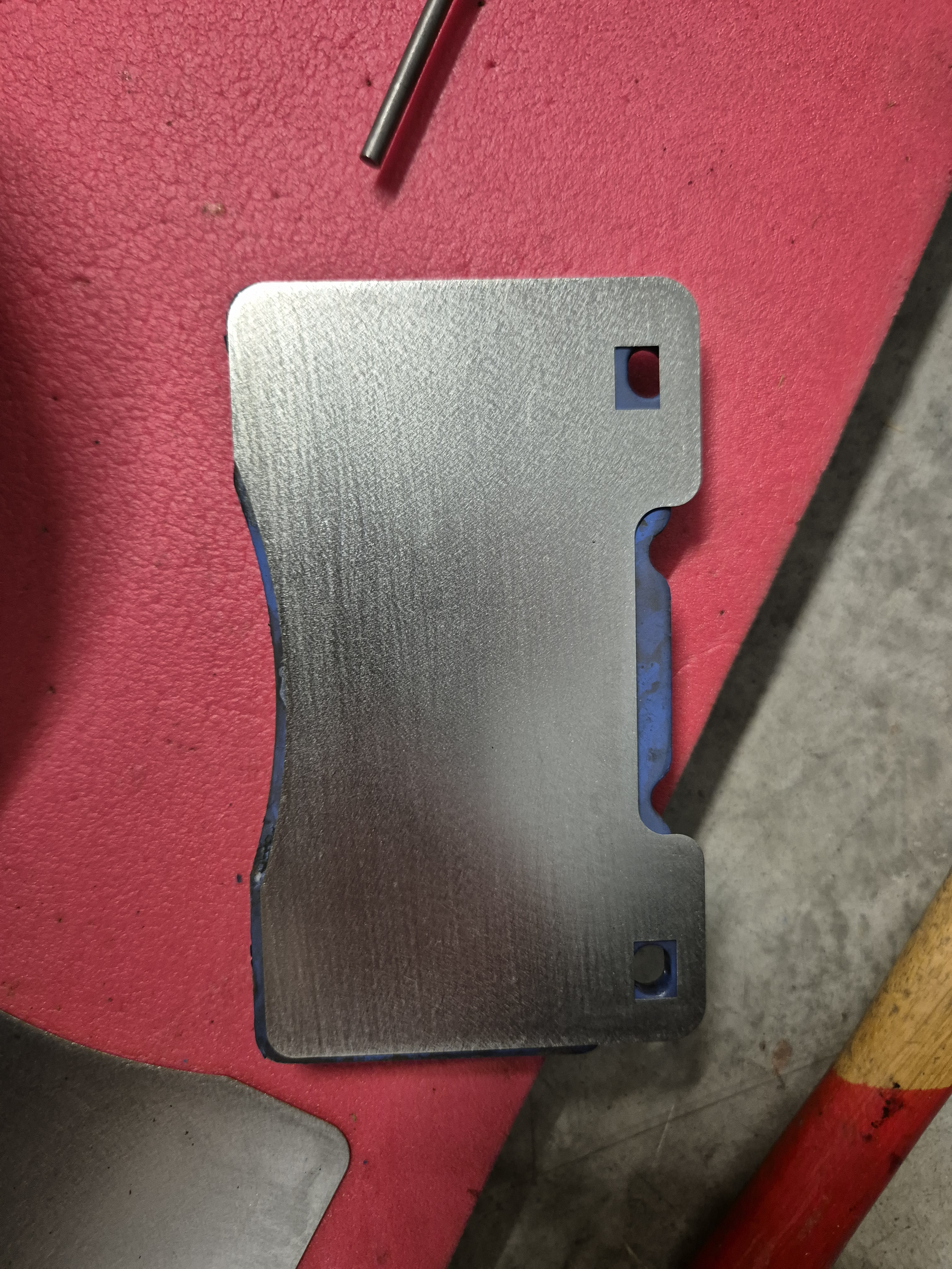

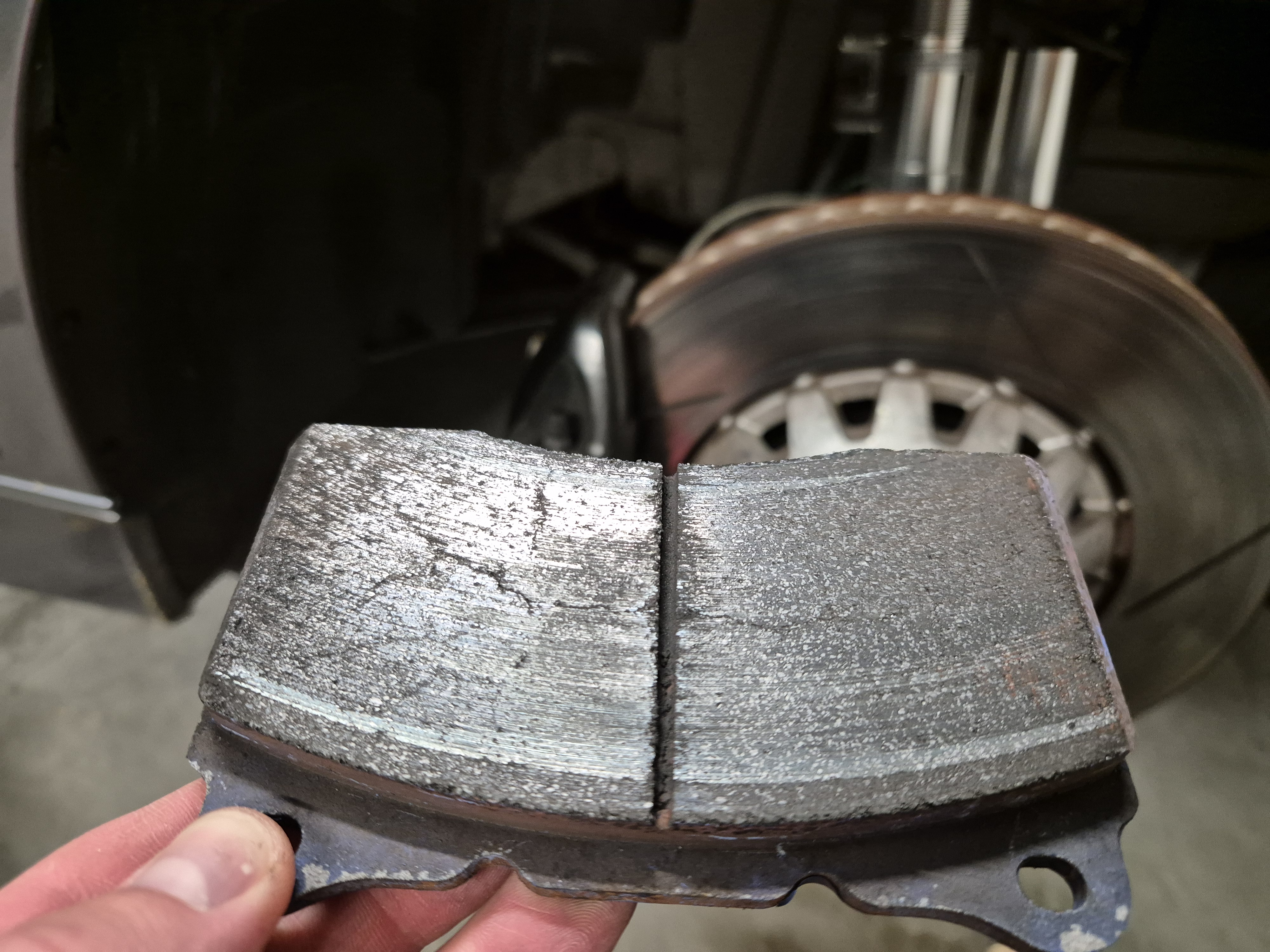

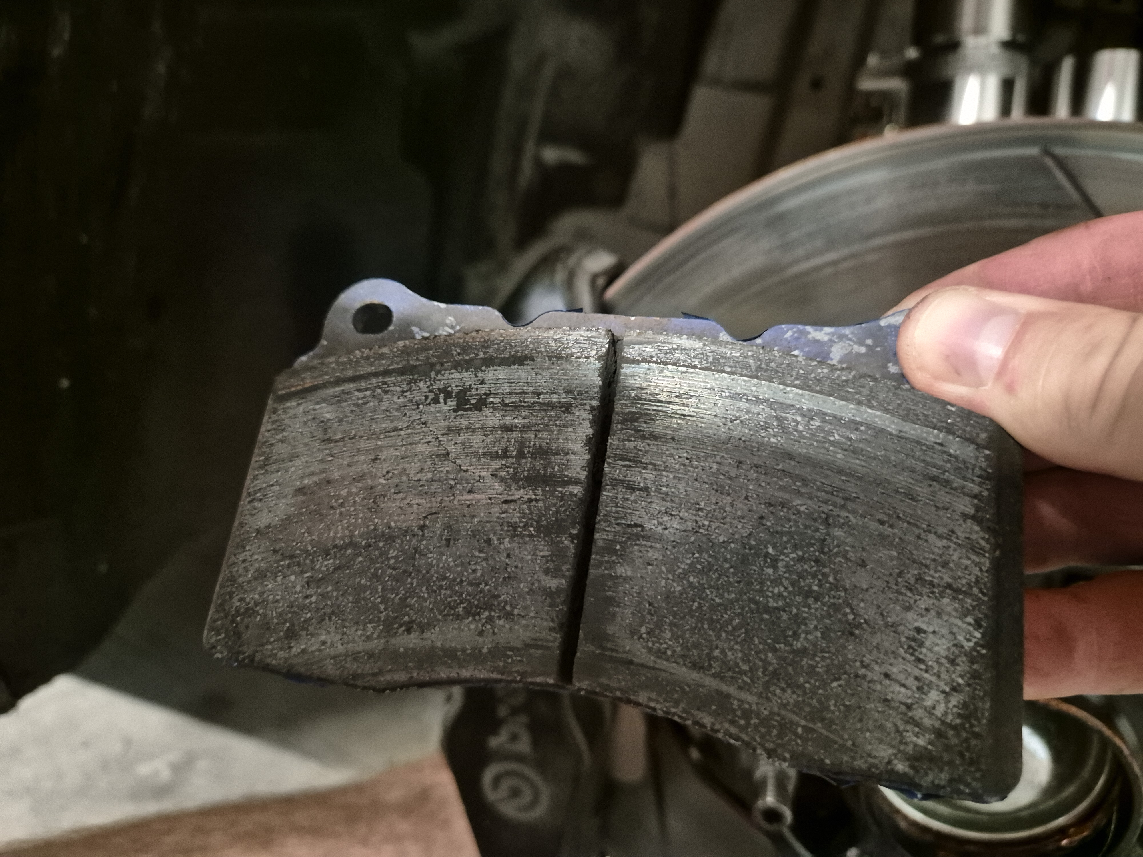

Aujourd'hui, j'ai trouvé le temps de démonter mes plaquettes pour inspection suite à l'inversion de mes étriers avant. Pour rappel, ils étaient montés à l'envers et m'avaient usé les plaquettes de manière irrégulière. Cela semble beaucoup mieux à présent même si pas encore parfait. Les plaquettes étaient neuves après l'inversion des étriers et ont un trackday au compteur.
J'en ai également profité pour monter des plaques en titane à monté entre la plaquette et les pistons. À voir à présent si je gagne en longévité et en endurance.

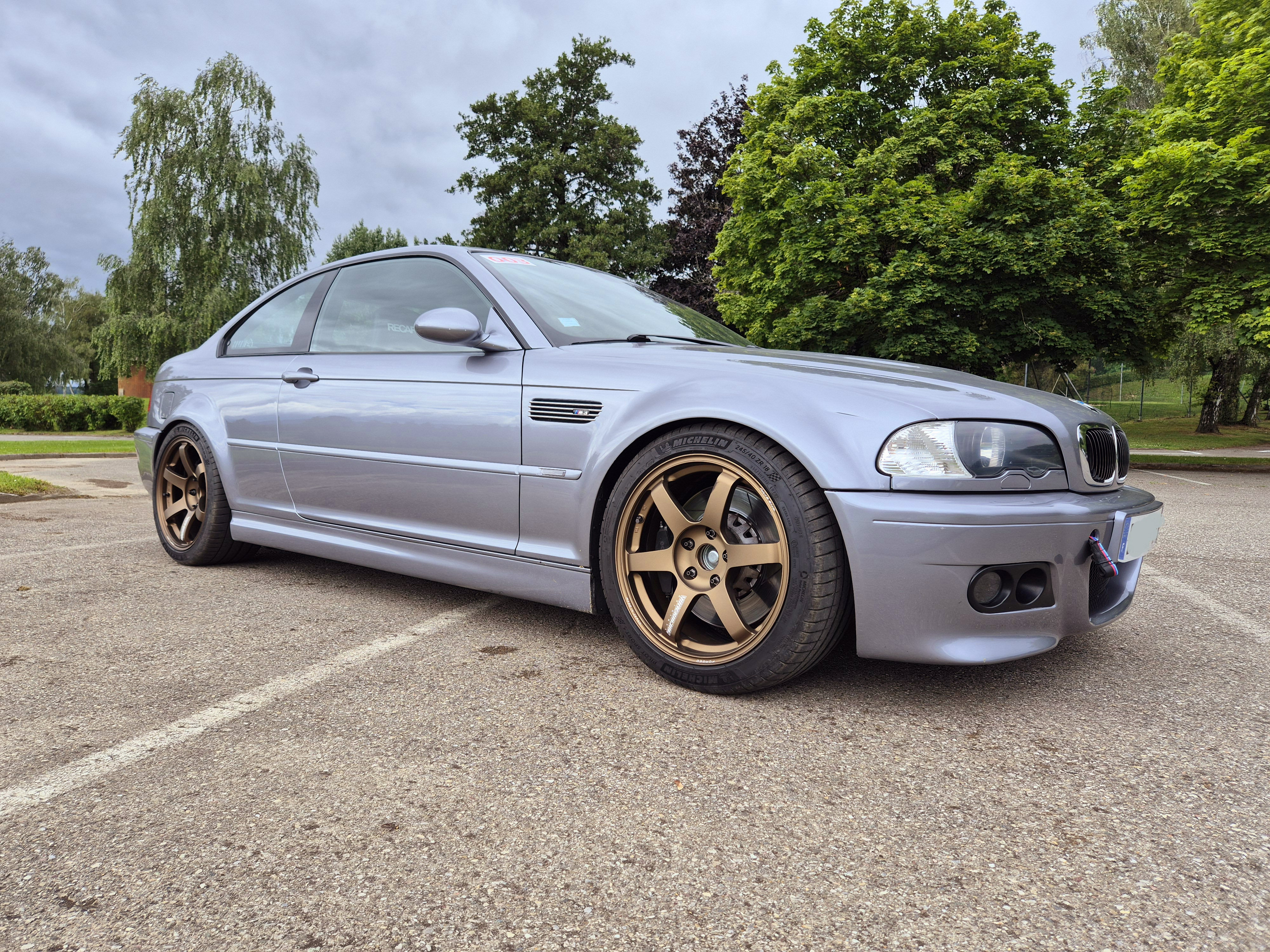

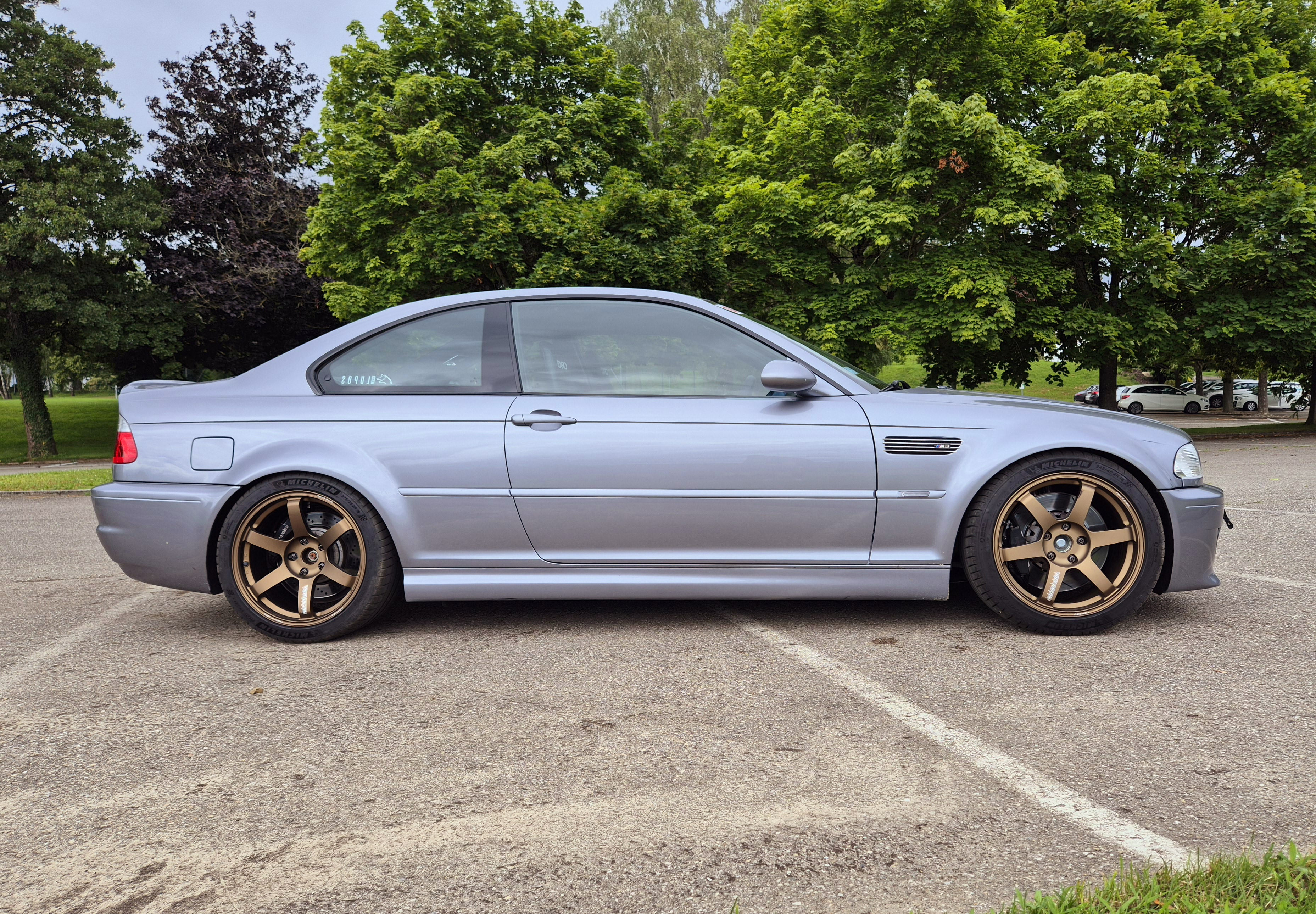

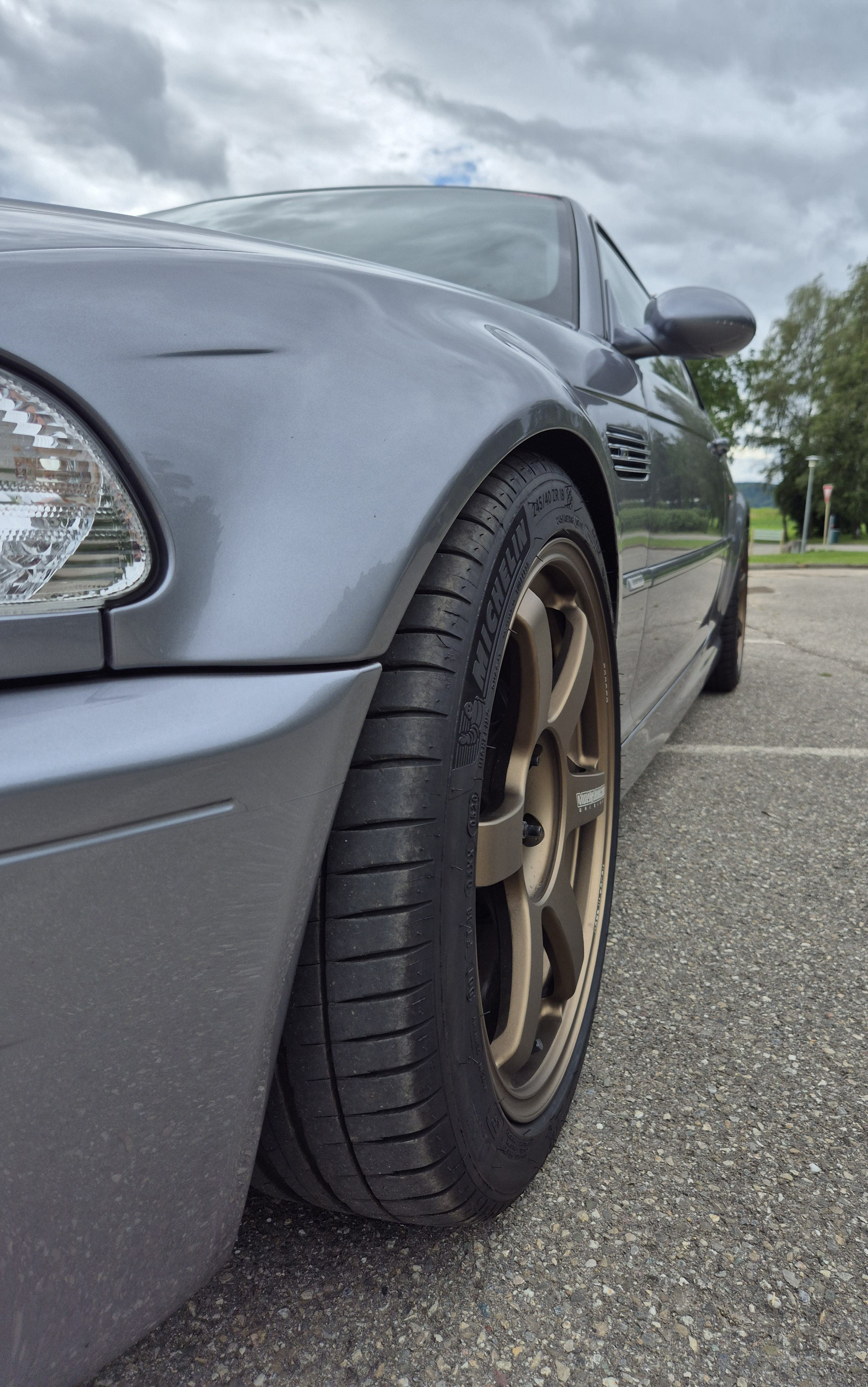

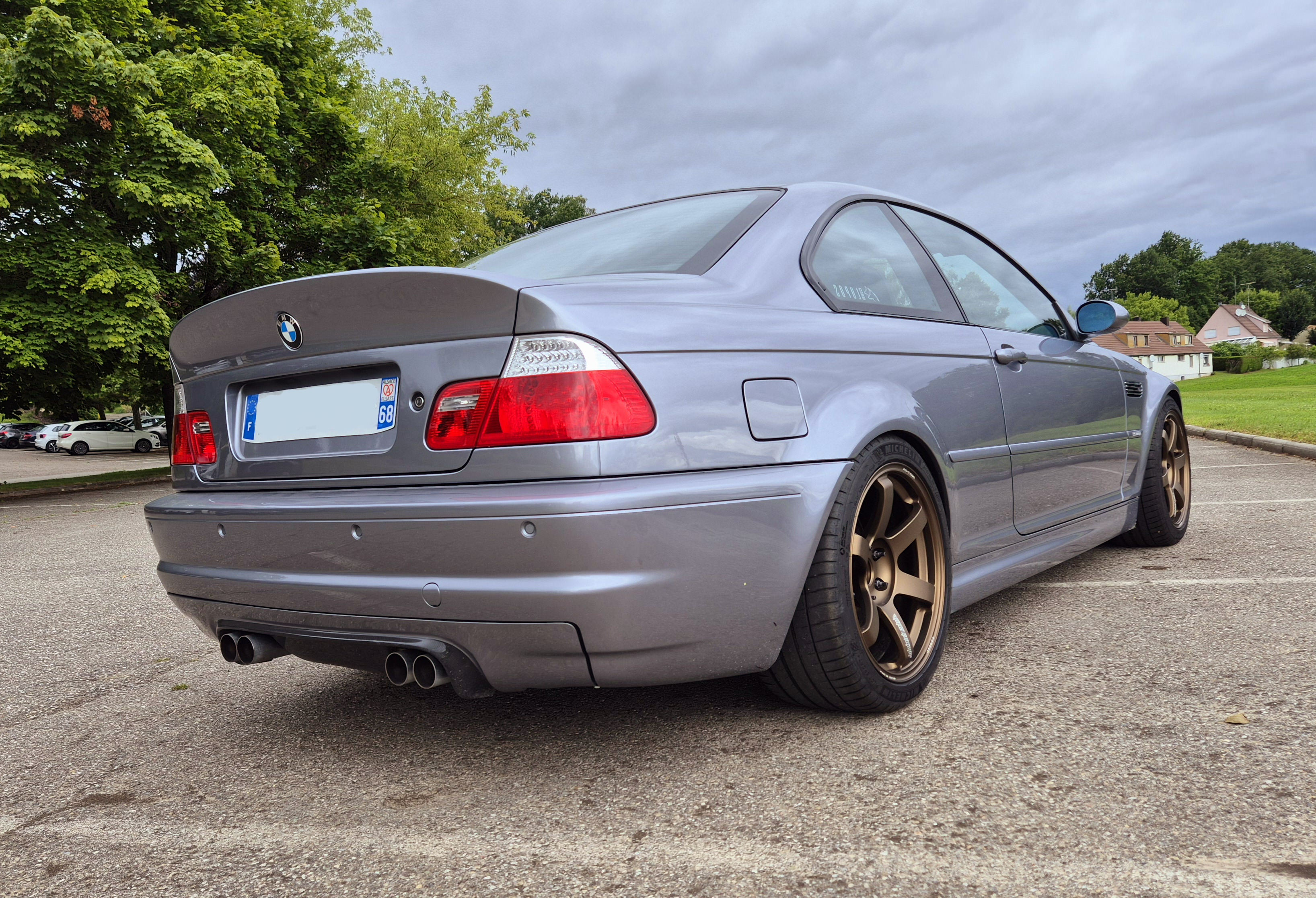

Il y a plusieurs semaines que je chasse les annonces en France et à l’étranger pour un nouveau jeu de jantes pour la piste. Je me suis mis en tête de monter des Volk TE37, mais ce genre de denrées est rare aux bonnes dimensions et très cher. Puis un beau jour, une annonce à ne pas louper. Un jeu quasi neuf, non loin de chez moi, aux dimensions presque idéales pour ma E46. Je dis bien presque, car pour la route en monte OEM elles sont parfaites, pour la piste en revanche, elles auraient pu être un poil plus larges avec un ET plus conséquent à l’avant.
Qu’à cela ne tienne, on y mettra une paire de cales.
J’ai donc eu beaucoup de chance de tomber sur un jeu de Volk à prix imbattable en 8.5x18 ET36 et 9.5x18 ET20.
Pour le coup ces jantes font très racing et cadrent parfaitement avec l'esprit des pistardes. Pas certain en revanche que je préfère le look général de la voiture avec les TE37 bronze plutôt que mes Apex silver. Je me laisse le temps de la réflexion.
Voici le résultat avec des cales de 12 à l’avant. (Les Michelin PS4 actuellement montés dessus sont à vendre si ça intéresse quelqu’un : 245/40/18 et 275/35/18 en excellent état)

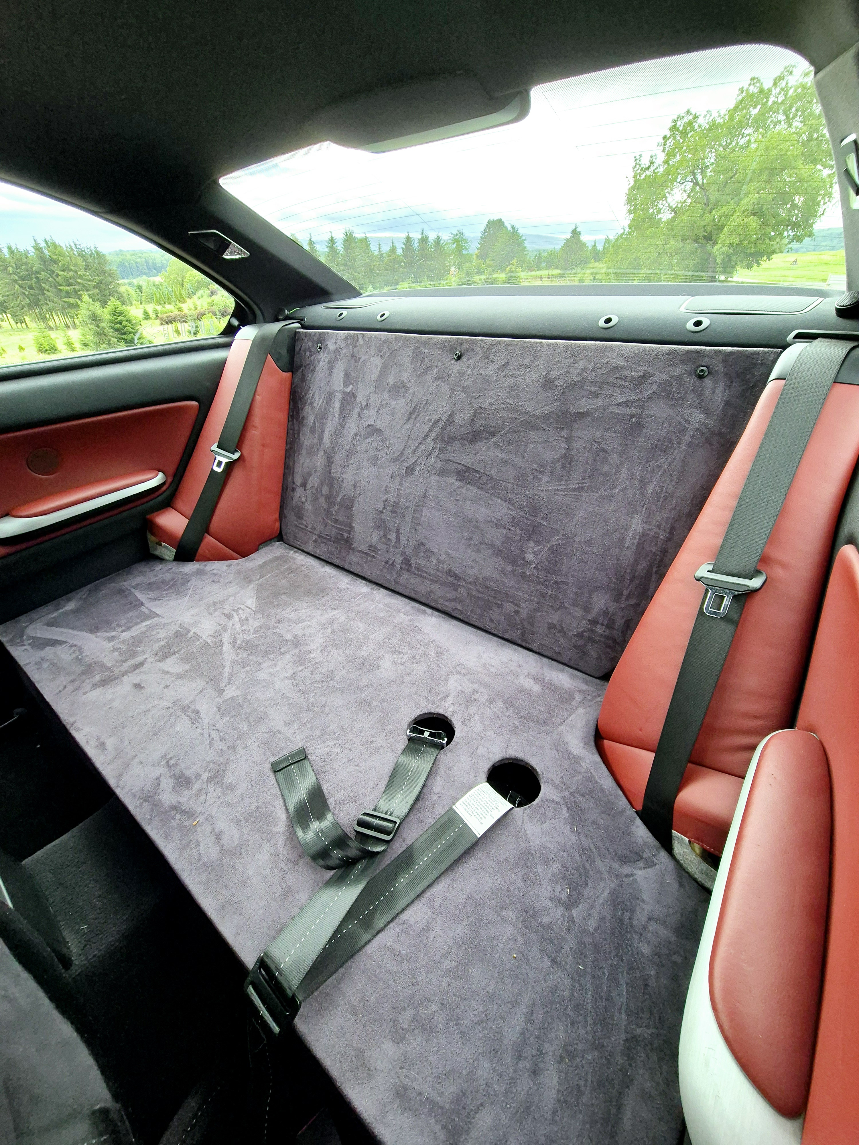

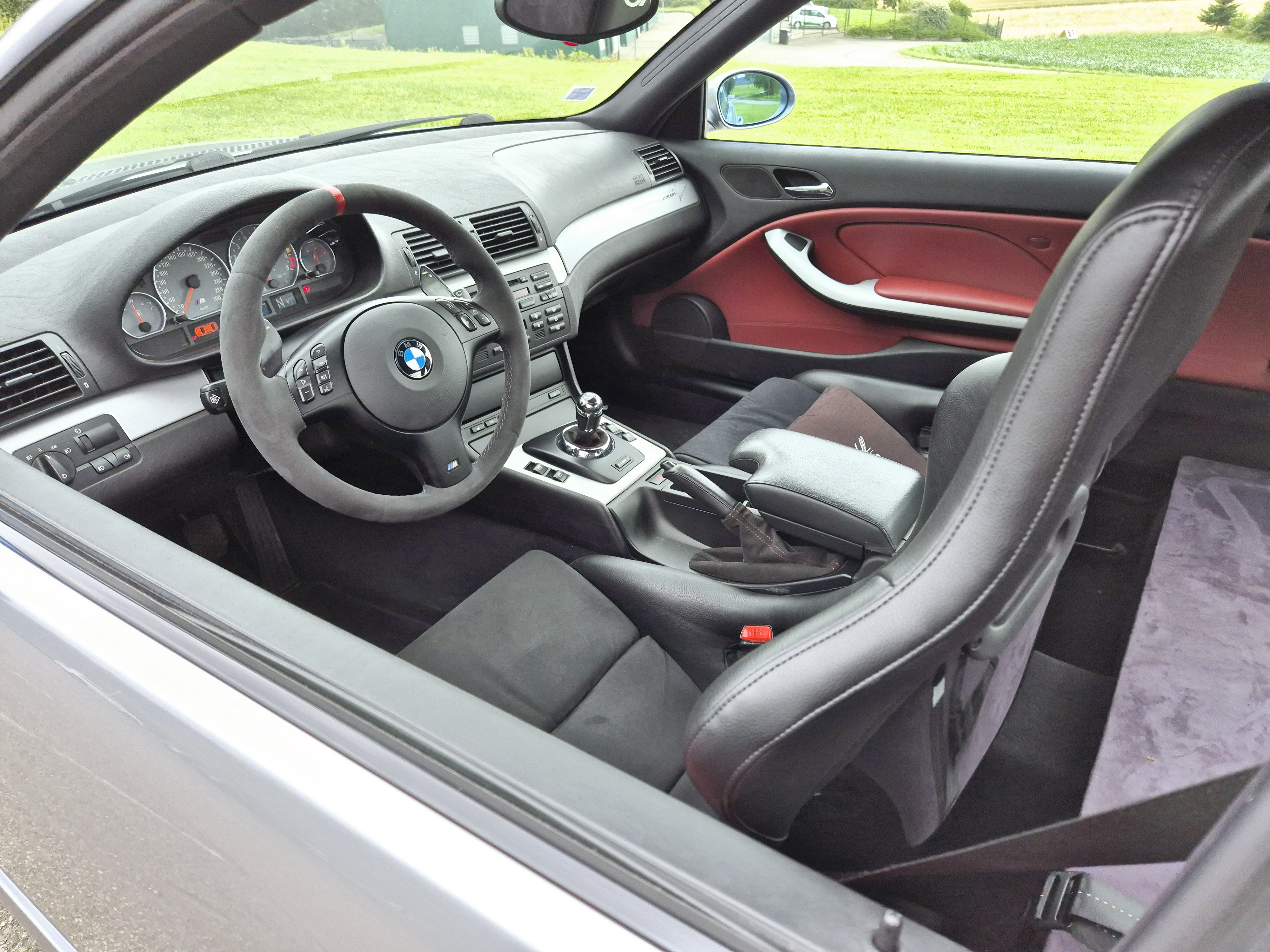

J'en profite également pour mettre deux clichés du seat delete monté il y a quelques semaines qui termine bien l'esprit clubsport recherché avec cette auto.
superbe les TE37, j'adore !!
mais pas en bronze avec ta teinte de caisse.
il y a 9 minutes, I_KnOw a dit :
Je partage ton avis, noir je veux pas, on voit plus rien, l'idéal serait ça
Le problème c'est que des TE37 en parfait état comme les miennes en teinte d'origine c'est presque une aberration de les repeindres.
oui ça serait l'idéal cette teinte
sinon tu repeins la caisse 🤣

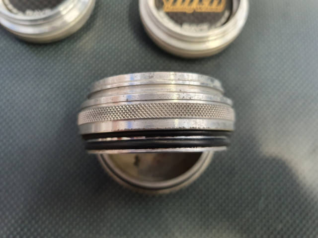

tu as des center caps normalement sur ces jantes à l'origine  ?
il y a 4 minutes, I_KnOw a dit :
Aucune idée, je ne suis pas encore assez pro. J'ai trouvé une annonce qui vend ce genre se center caps RAYS.
