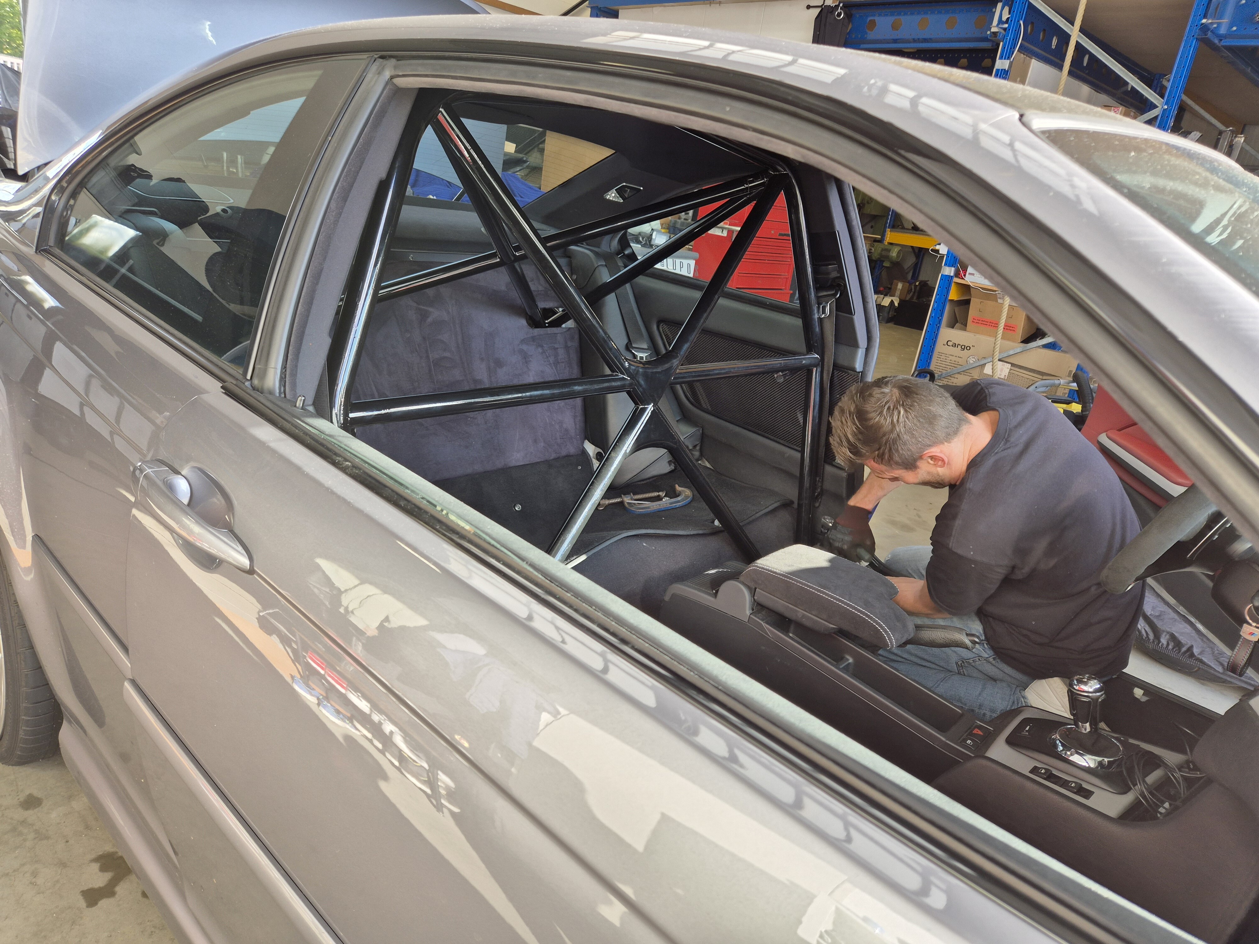

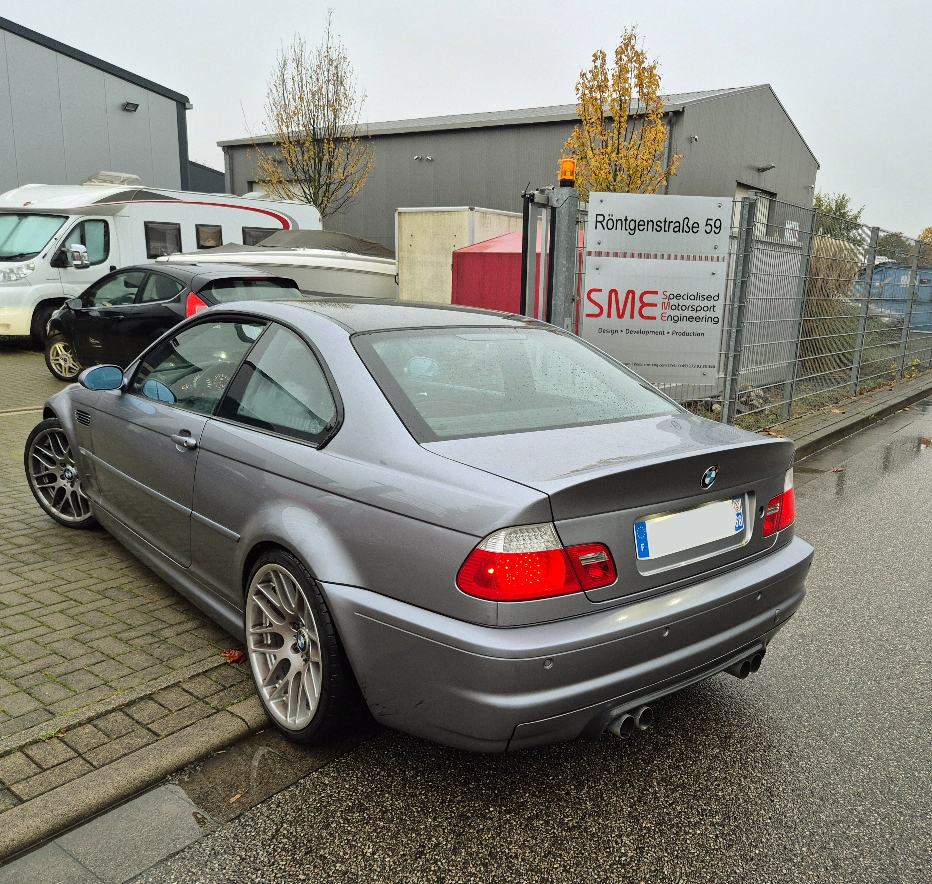

Retour donc chez SME, 5 ans après. C’est d’ailleurs l’un des premiers posts de ce topic. On peut constater l’évolution de la voiture grâce à une petite photo souvenir.

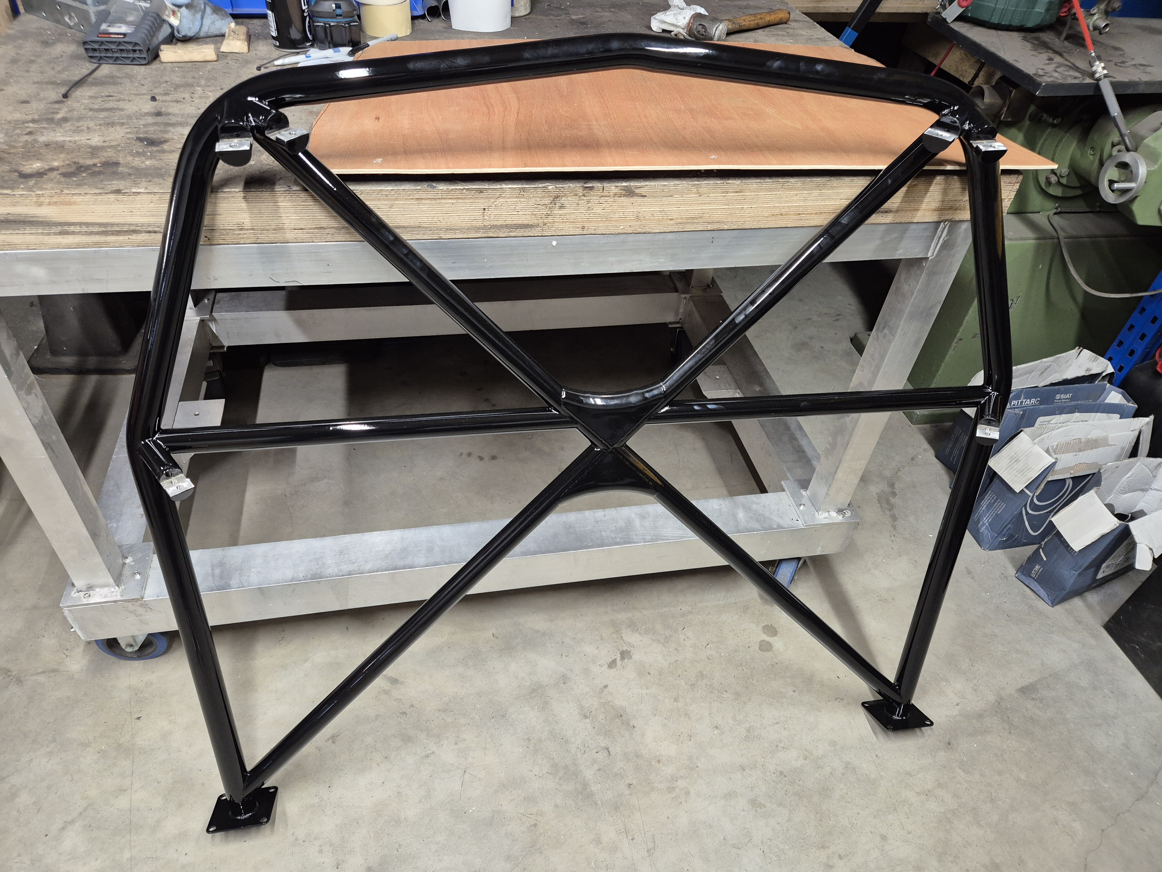

Chris propose un demi-arceau à boulonner, qui est une évolution de son kit de renfort de plancher installé sur la voiture en 2019. Le X-brace dans le coffre reprend les ancrages arrière du berceau. Son demi-arceau a l’avantage de se fixer également sur les ancrages avant du berceau.

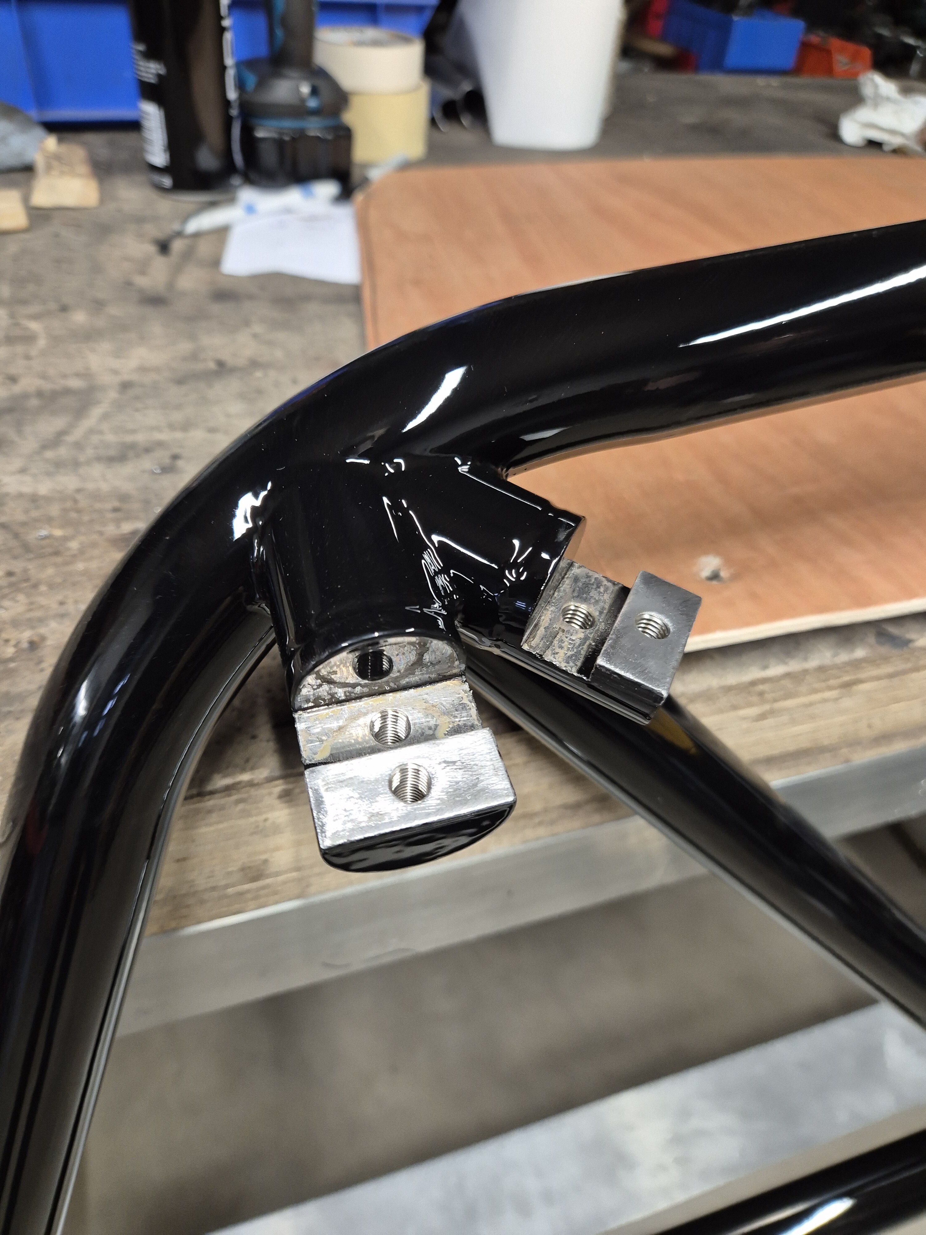

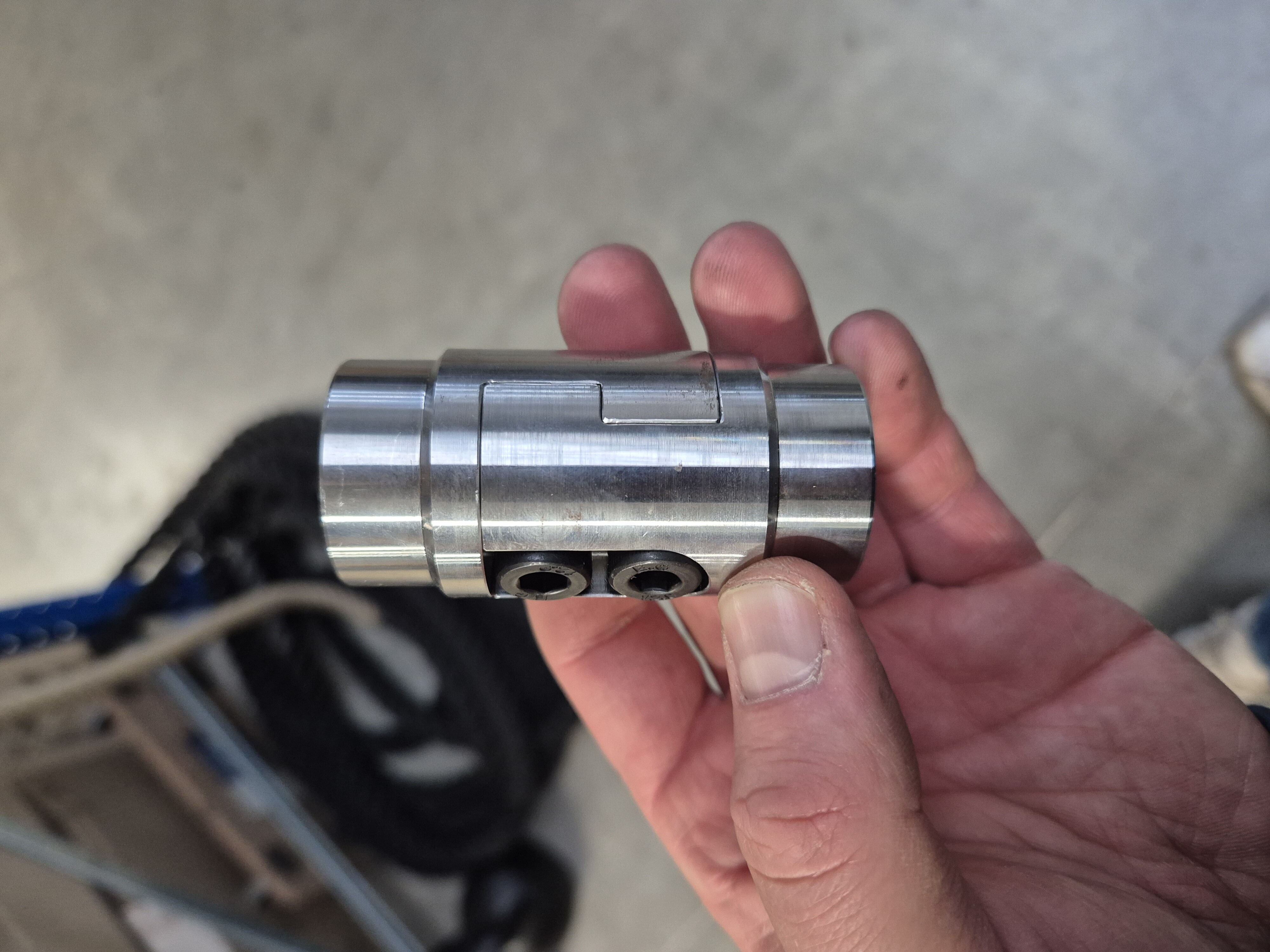

Le tout est assemblé avec des coupleurs FIA et ajusté au poil de fesse.
C’est simple, on a mis la journée à tout faire rentrer tellement c’est serré. La qualité d’assemblage est impressionnante et les soudures sont irréprochables.
Pour le coup, c’est plutôt une prise de poids avec ce demi-arceau, bien que ce dernier soit incroyablement léger : 26 kg au total pour être précis.

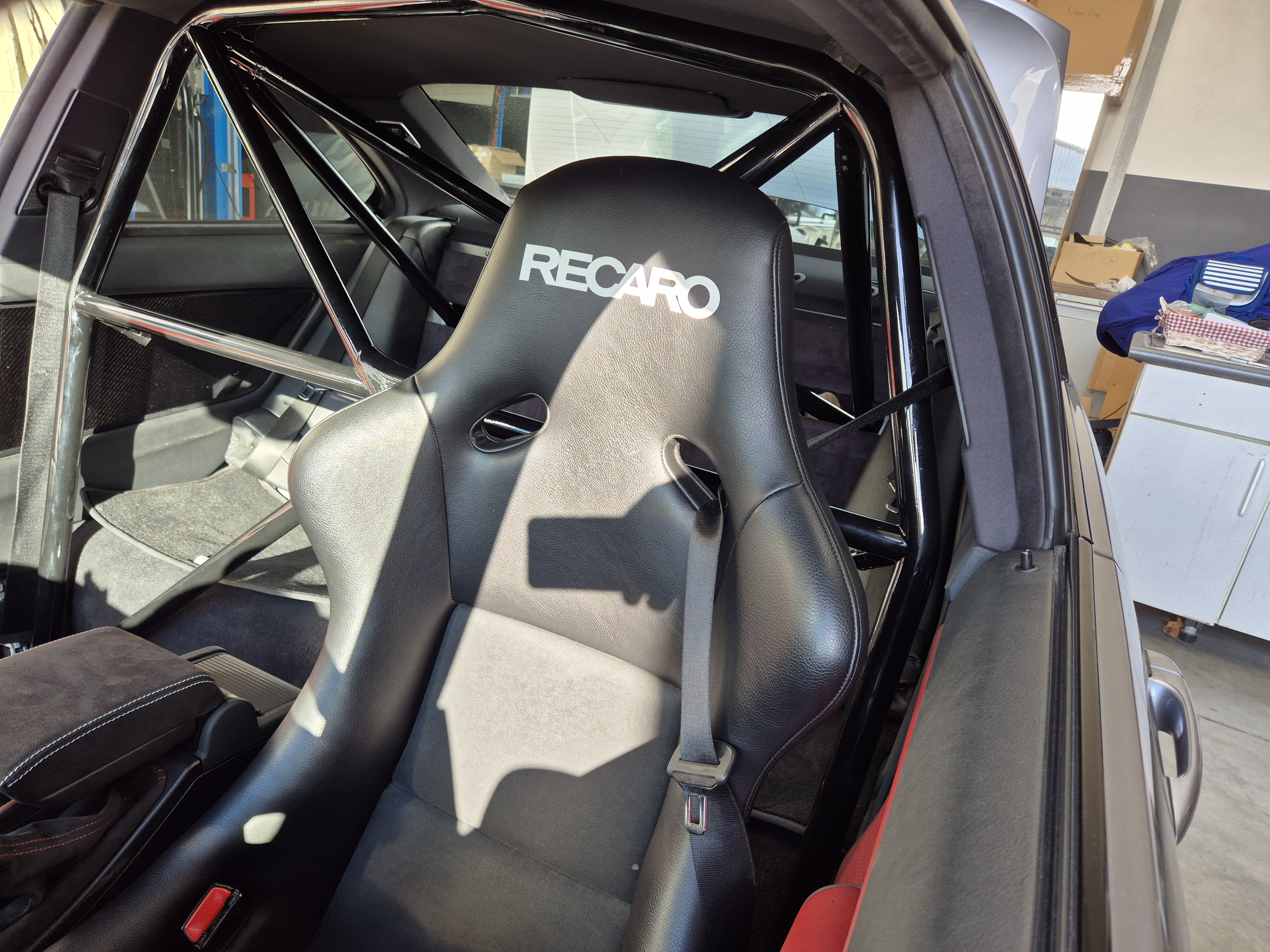

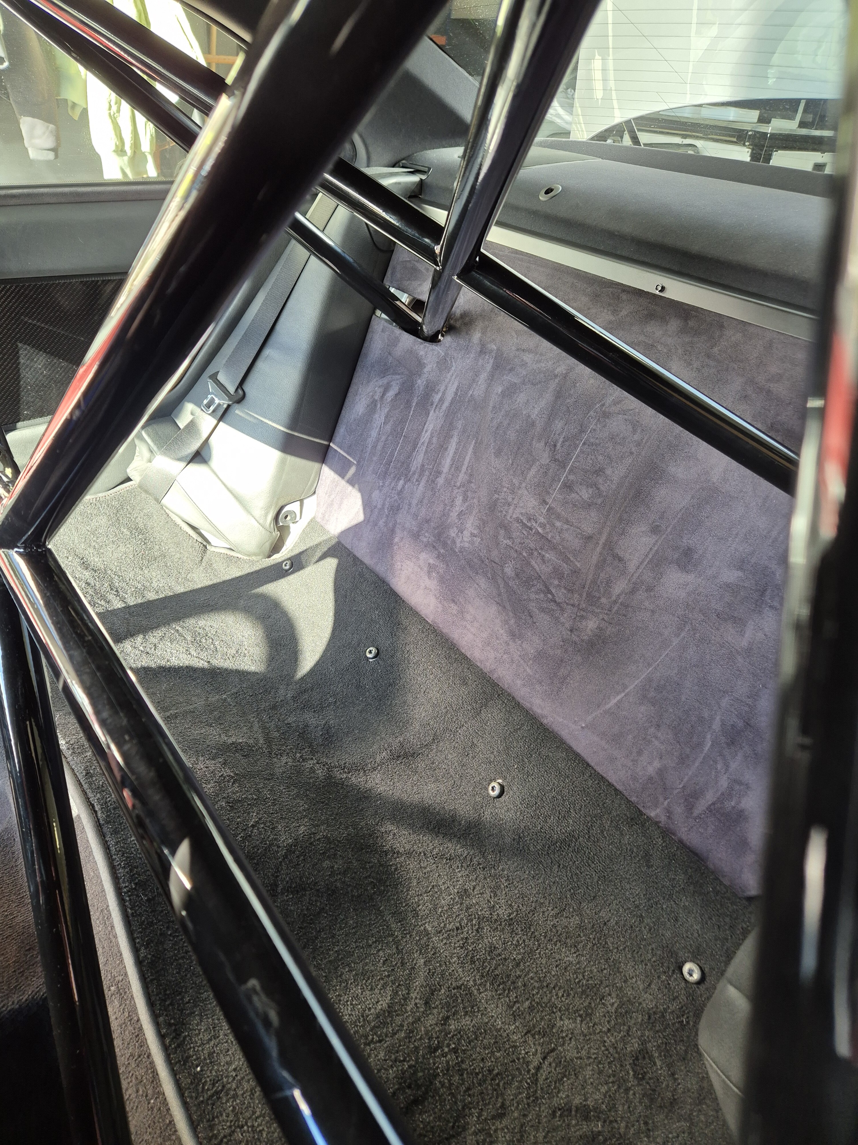

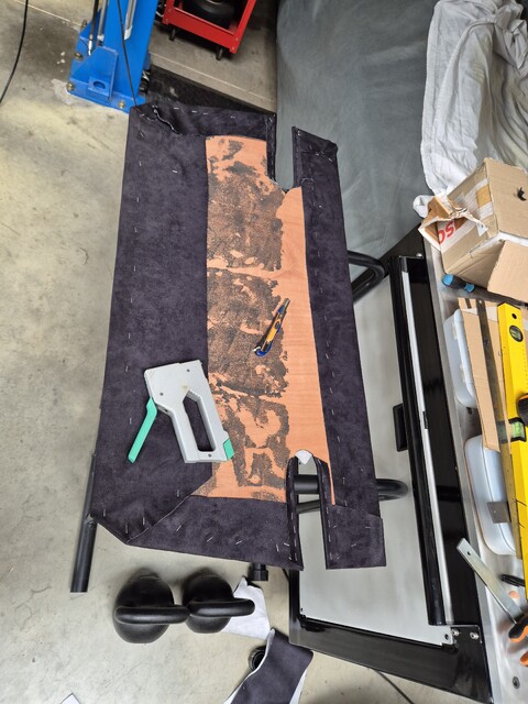

J’avais prévu de quoi habiller l’ensemble en même temps que nous montions les éléments, histoire de finir propre. Il m’aurait été impossible de réaliser cela par la suite sans tout démonter à nouveau. La feutrine ressort mal en photo, en vrai la différence de couleur est moins marquante et passe bien.

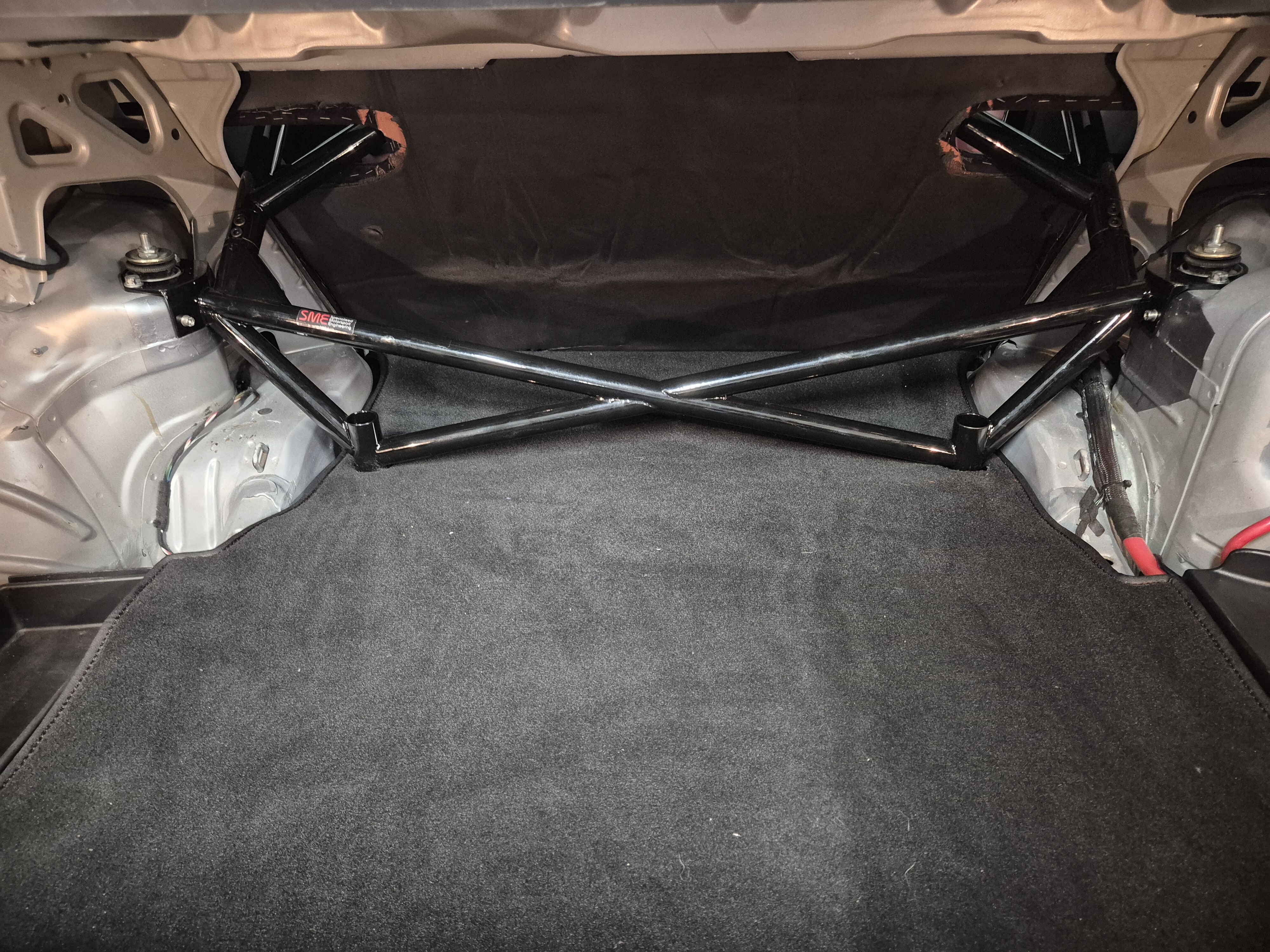

Pour ce faire, j’ai retravaillé mon précédent seat delete, ajouté une cornière, remplacé mes boudins latéraux rouges par des noirs (achetés au préalable), et installé une moquette de sol qui recouvre le plancher du coffre jusqu’à la banquette arrière en une seule pièce. Voilà pourquoi j’ai commencé par m’occuper des panneaux de porte arrière : il aurait été très compliqué de le faire avec le demi-arceau déjà monté.
Les regards avisés remarqueront qu’il manque, sur mes photos, l’ancrage sur le berceau avant. Il est prévu de le réaliser prochainement.

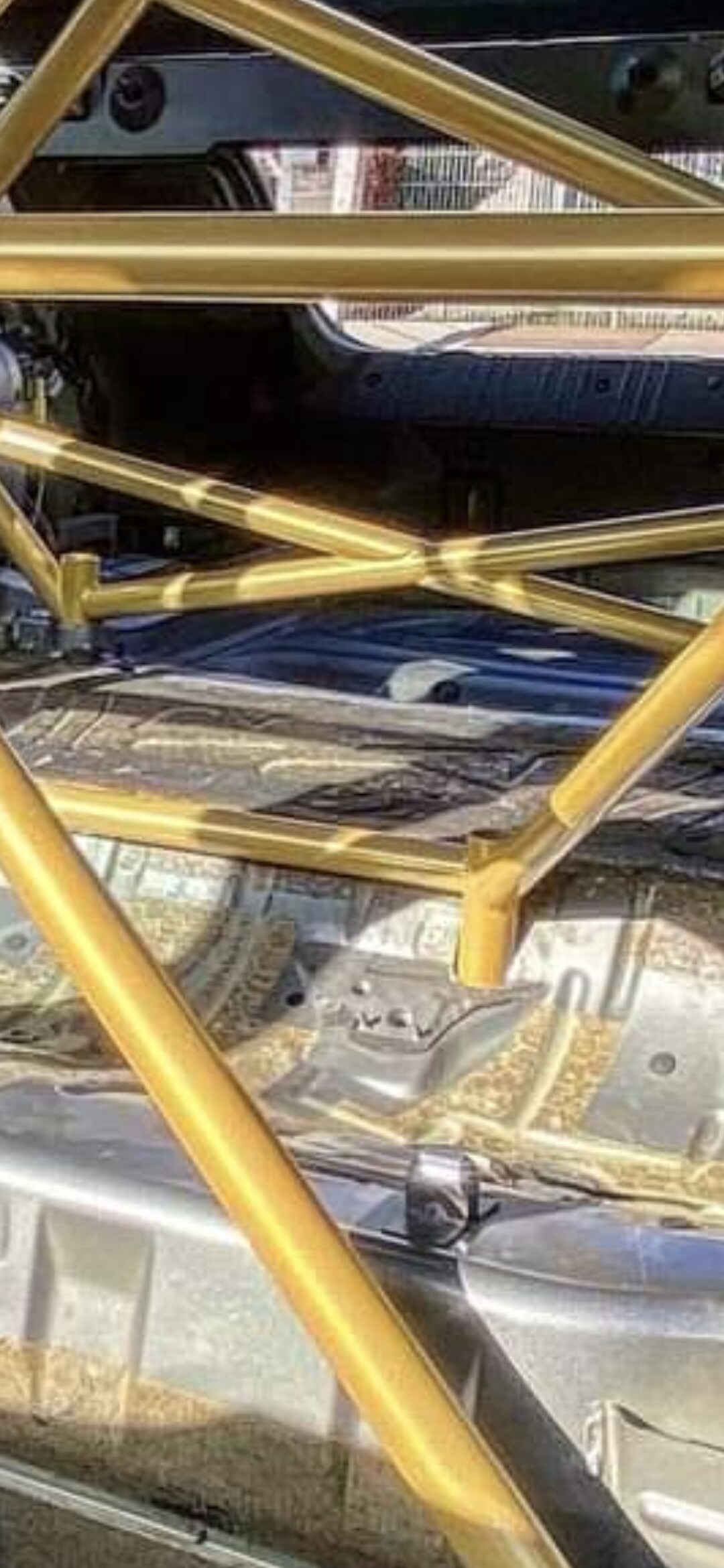

On vise ce résultat :
Modifié par //M_ath
Il sera beau en doré 😂😂😂😂😂😂
