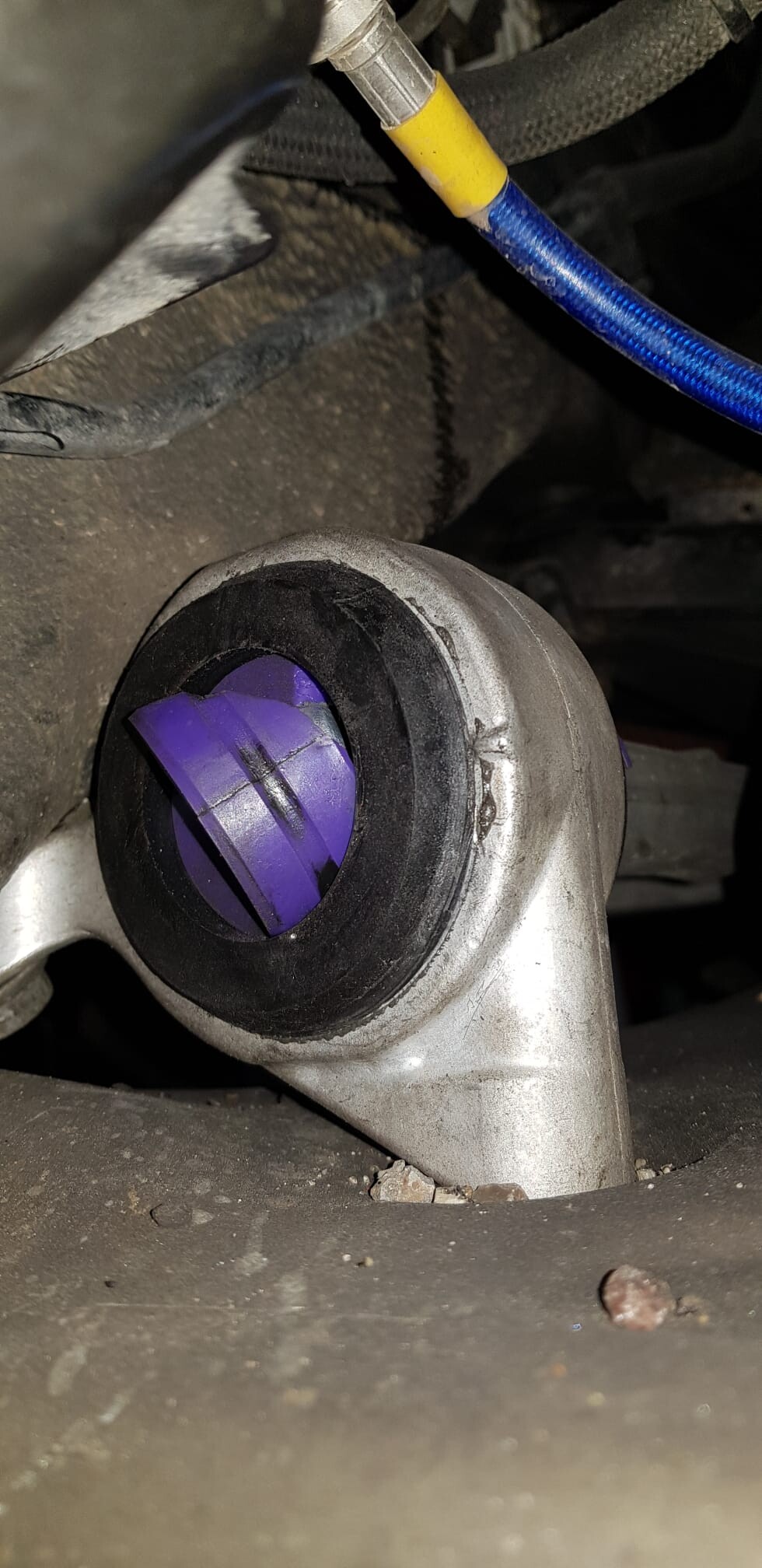

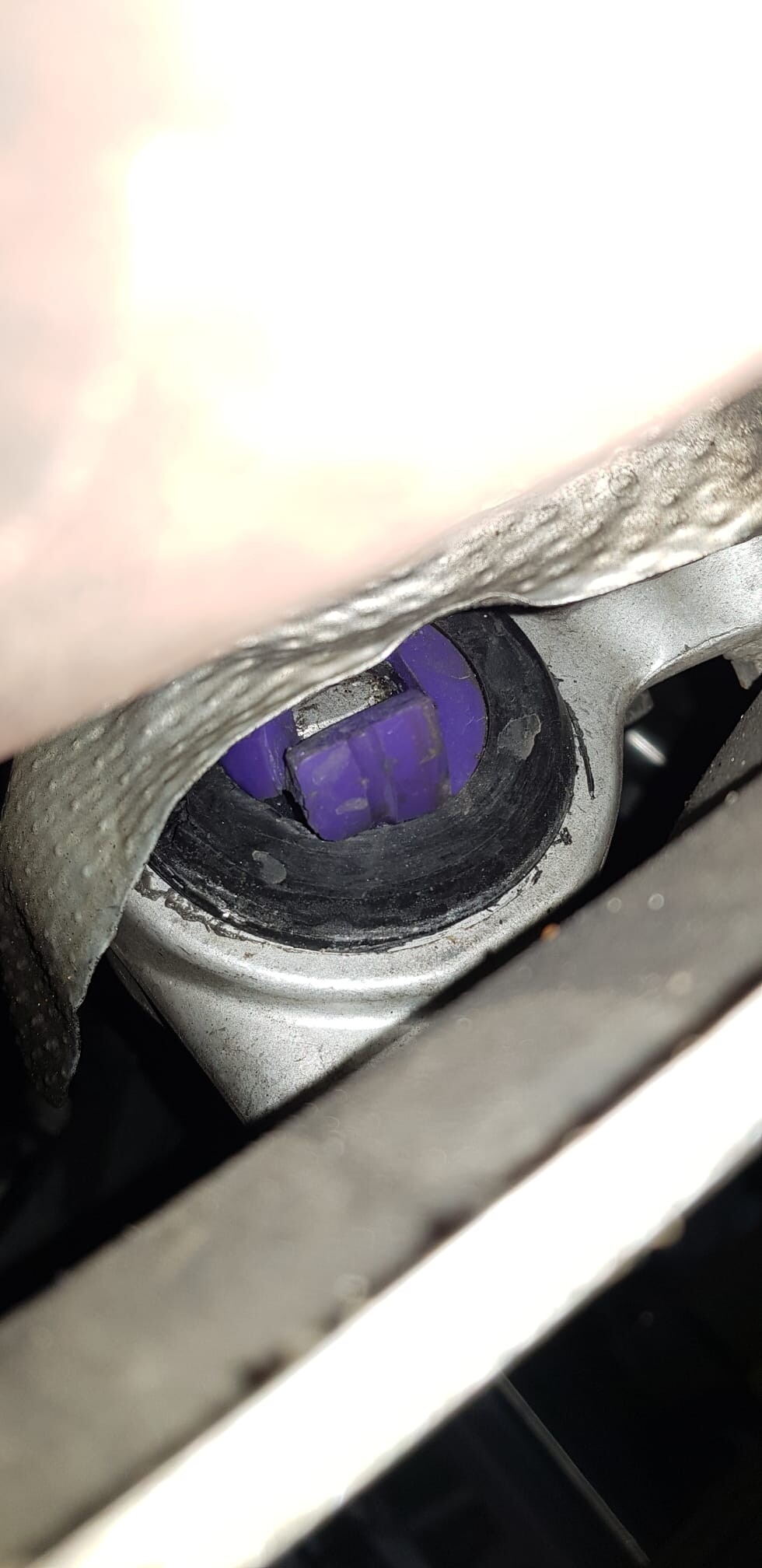

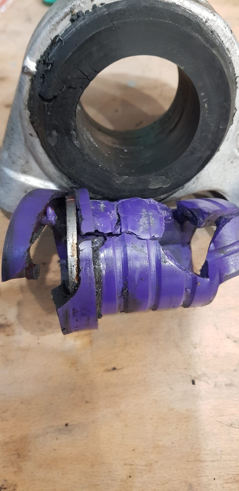

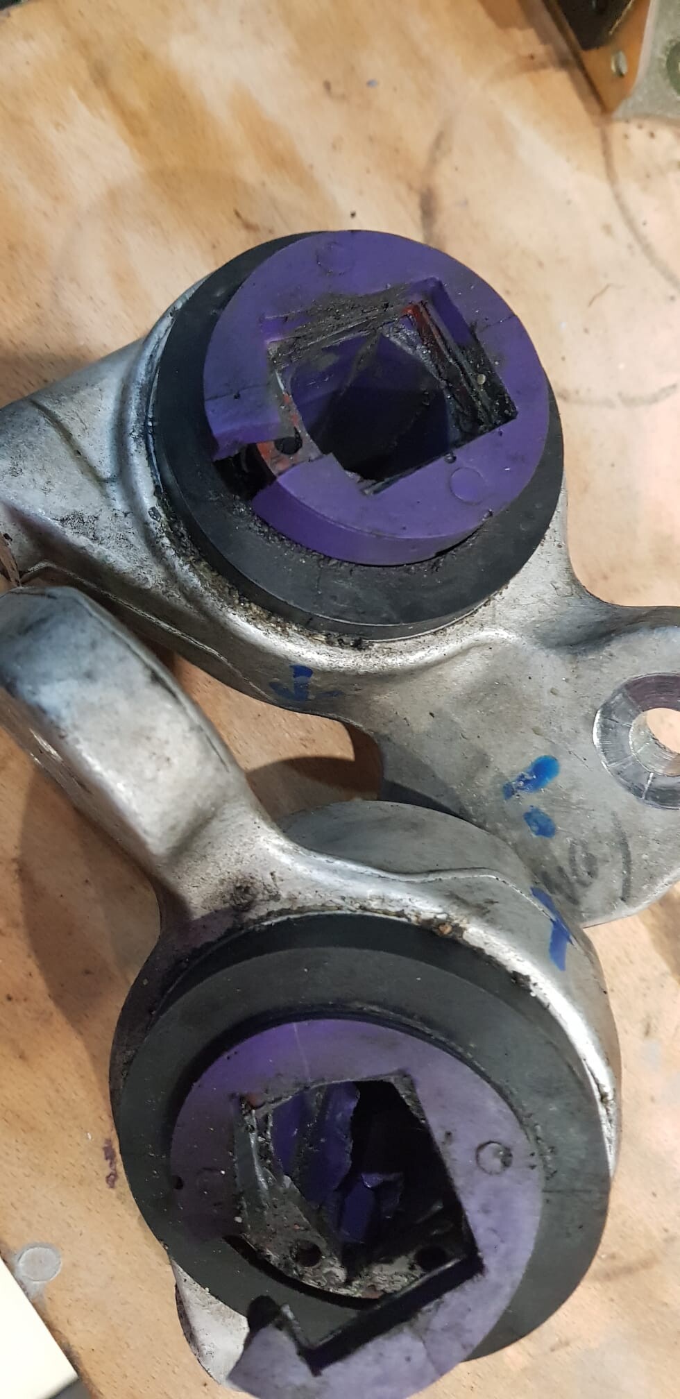

Alors c'est encore malheureusement un mythe qui a la peau dure, mais plus vos silentblocs seront durs, moins la caisse travaillera.
En réalité ce qui provoque les déchirements de caisse c'est le mouvement de la pièce par rapport à sa fixation. Ce jeux devient ni plus ni moins qu'un bras de levier pour les forces qui s'y exercent et c'est ça qui déchire tout.
Donc d'un point de vue préservation il vaut mieux tout passer en rotulé / rigide. Enfin sauf pour les tympans...
Pour te dire, mon pote en 328 a du tapper 200 tours de ring à fond avant de changer ses silentblocs powerflex donc y'a pas de danger, c'est du costaud. Seulement certains tiennent vraiment mal à certains endroits : typiquement les queues de triangles sur E46. Mais pourtant sur E36 ça pose pas de soucis... Allez comprendre...
Bref, mix route piste avec plus de route que de piste, t'es pépère pour un bout de temps. Enfin je te le souhaite :)

ouais sur E46 çà aime pas... y'a longtemps je monte 1 jeu, 1 petit trackday ... j'entend du bruit, bah tiens bizarre. je regarde : eclaté de rire !
je me dis "merde je les ai mal monté" ... j'en recommande .
je monte, je tartine tout bien à mort de la graisse kivabien, retrackday , et re paf !  là je me suis dis y'a une couille avec les violet.
Je passe en PF noir ...super mieux !! ça a tenu 2 trackdays.
Bref chuis passé en rotulé !
et on parle d'un moment ou la E46 était en fédéral, et KW V3 , donc on parle pas d'un truc délirant façon slick ou Direzza. on voit que même le noir a fissuré sur un des jeux. les couleurs et les oreilles on voit que c'est neuf.

Oui on en a parlé, c'est pour ça que je me suis permis de préciser ton cas.
Mais sur E36 en revanche, no soucis. Max Kurz roule avec ça depuis 2018, les centrés de 3.2L, il tourne en 7:09, E36 vidée arceautée... pas de soucis. Mais la construction E36 c'est monobloc. Vraiment bizarre ce qu'il t'arrive.

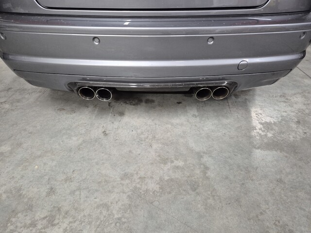

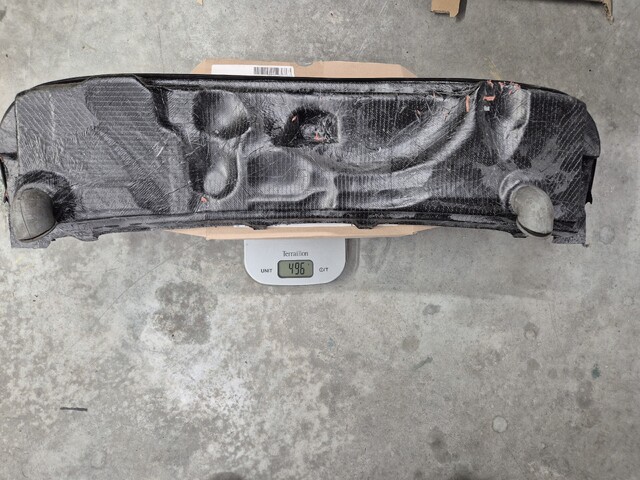

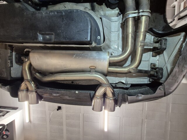

Chapitre 5

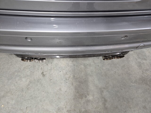

Ayant ajouté 26 kg avec le demi-arceau, il a fallu explorer de nouvelles pistes d'allègement.
J'ai ciblé l'échappement. Même si ce n'est pas forcément a l'arrière qu'elle a besoin de maigrir, le silencieux est une piste facile pour gratter du poids.
Pour rappel, j'avais remonté mon échappement d'origine avec l'intermédiaire Miltek en début de saison dernière car je ne supportais pas le bourdonnement du Supersprint Race Light à bas régime. C'était tout simplement insupportable dans ma configuration sans banquette arrière.
La sonorité avec le silencieux d'origine me convenait bien car ce qui m'enchante le plus, c'est le bruit de la BAA Csl plutôt que le grondement à l'arrière de la voiture.  Malheureusement, ce dernier pèse très lourd et, dans ce projet, le poids est l'ennemi de la performance.
J'ai réussi à mettre la main sur une petite pépite, un silencieux Rogue El Diablo. Silencieux peu commun par chez nous, mais très populaire aux États-Unis. Il est clairement mieux fini qu'un SS. Son ajustement est très facile et ses canules sont très esthétiques.
Et niveau sonorité, ça donne quoi ? Eh bien, le son est simplement parfait, grave et presque "glougloutant". Pas de résonance à bas régime, top, mais résonance à 110-120 km/h… j'ai donc simplement déplacé le problème.
Je sais que je vais devoir faire des concessions et que mon auto ne sera clairement plus jamais silencieuse dans l'habitacle, je veux néanmoins réussir à trouver un compromis acceptable pour ne pas arriver avec une migraine insoutenable à chaque trackday.
Je vais donc abattre ma dernière carte : je vais remonter l'intermédiaire d'origine et croiser les doigts pour qu'il atténue le bruit.

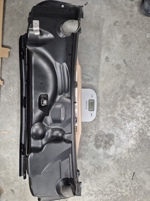

Je l'ai échangé avec le silencieux d'origine et dans la précipitation je ne l'ai pas pesé, je pense néanmoins avoir gagné une bonne 10e de kg.

Le 16/02/2025 à 20:24, //M_ath a dit :
Chapitre 5
Il est super ce silencieux et effectivement populaire de l'autre côté de l'atlantique ! Tu l'as acheté neuf ? aux usa ?
J'ai un race light aussi comme toi avant et effectivement quand tu l'installes tu sais que tu as gagné du poids je pense qu'il y a pas loin de 20 kgs vu l'enclume d'origine.
elle est vraiment cool cette E46 ;)
Il y a 9 heures, m3schnitzer a dit :
D'occasion, mais à vrai dire quasiment neuf.
Merci, je prends beaucoup de plaisir à la faire évoluer et à la découvrir différentes à chaque fois.
Le plaisir d attendre les cartons
Avec supplément diabète à venir 😉
Il y a 11 heures, //M_ath a dit :
Tu as eu de la chance de dénicher ça !! Pas courant
Oui moi aussi j'aime bien découvrir à chaque fois la voiture avec une pièce ou modification supplémentaire

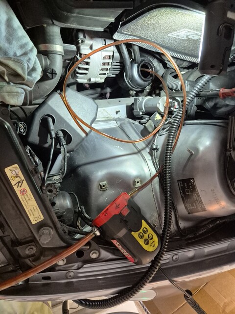

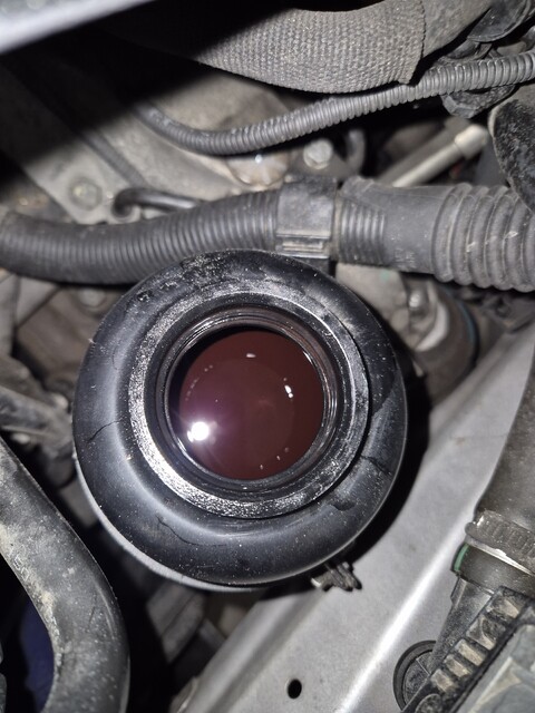

Chapitre 6
Ce chapitre se déroule principalement sous le capot.

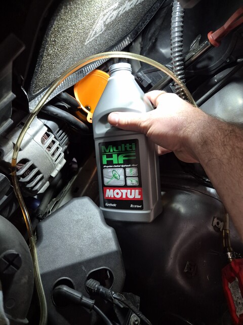

Vidange moteur annuelle, remplacement du filtre à huile et du liquide de direction assistée.
Je n’avais jamais remplacé ce dernier depuis l’achat de la voiture, soit presque 10 ans.
La purge complète du circuit étant impossible sans faire tourner la pompe de DA à vide (ce que je ne vous conseille pas), j’ai suivi un conseil et simplement aspiré le contenu du bocal. Ce dernier se trouve sous la boîte à air, il faut donc en démonter une partie.
Après avoir aspiré l’ancien liquide de DA, j’ai rempli avec de la Motul Multi HF, allumé la voiture pour faire tourner la pompe, tout en réalisant des allers-retours en butée gauche/droite afin de bien faire circuler le liquide dans le circuit. Puis, rebelote : aspiration, remplissage de liquide frais, manœuvres gauche/droite et nouvelle aspiration. On n'obtient pas un renouvellement à 100 %, mais un bon rafraîchissement du circuit. Je reproduirai l’opération l’année prochaine.

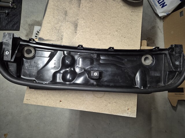

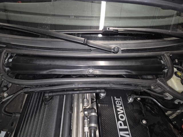

J’ai profité d’avoir le support de filtre d’habitacle sous la main pour le remplacer par un modèle en carbone que j’avais en attente de montage depuis quelque temps. Il pèse 500 g contre 2,6 kg pour celui d’origine.
Le nouveau support nécessitait quelques ajustements :
  • Ajout d’inserts pour fixer le capot de la boîte (suppression du système d’encoche à ressort OEM20250222_152529.jpg
  • Fixation de la goulotte passe-câble pour les deux conduits situés au-dessus de la baie moteur.20250222_152554.jpg
Pour le reste, tout s’ajuste parfaitement. Petit gain de poids, mais l’accumulation de ces petits détails finira par faire la différence.
