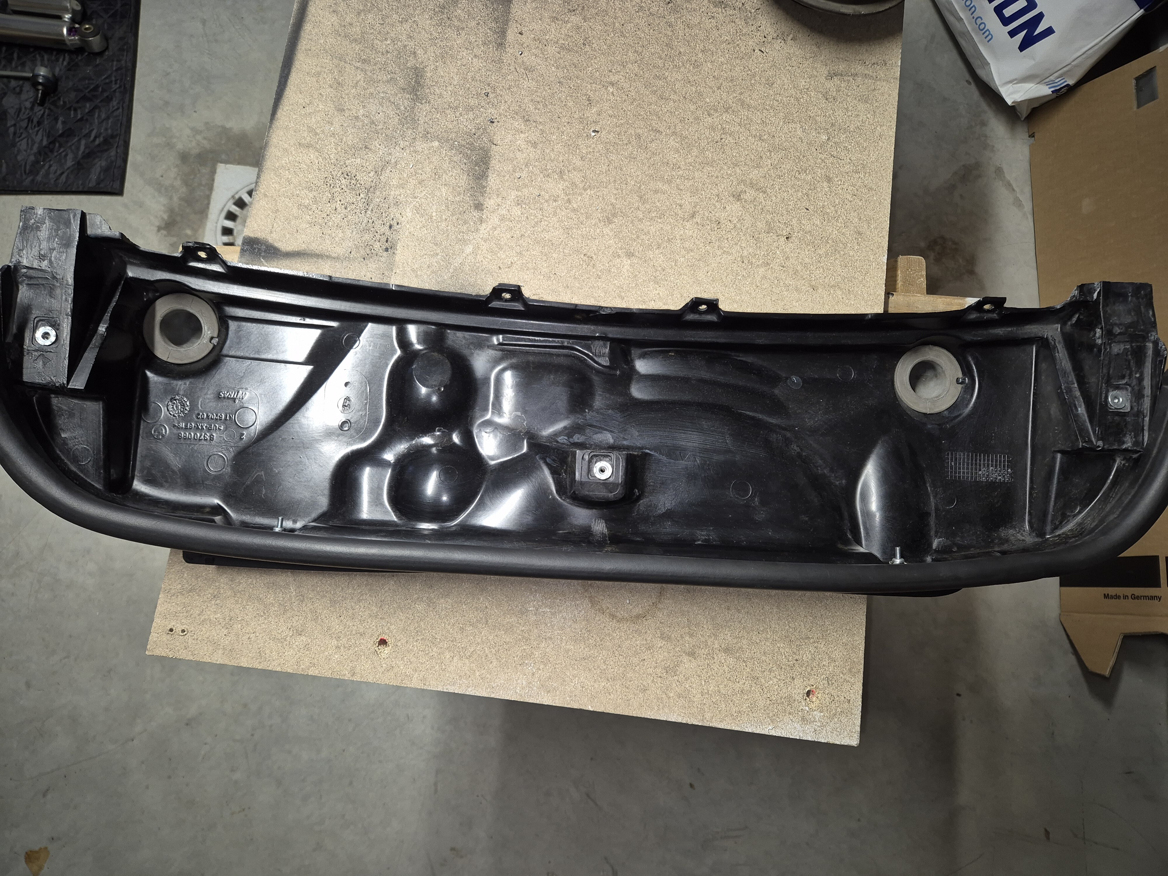

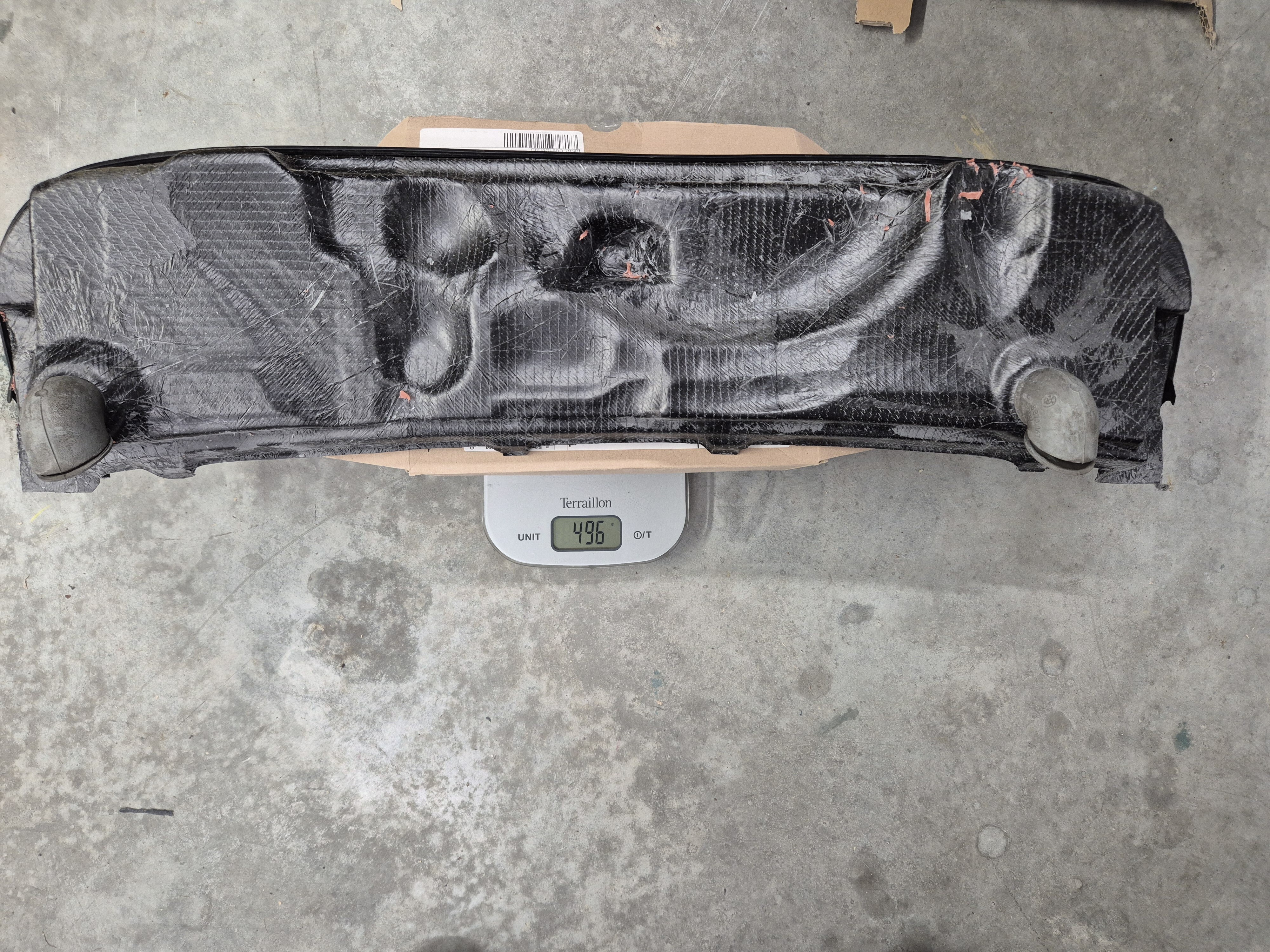

non le truc en carbone ou je t avais refais les fixations
Ah oui, pardon, je n'avais pas compris. Non, revendu. L'ajustement n'était pas terrible, et j'ai lu que le carbone était plutôt déconseillé à cet endroit pour la dissipation de chaleur sur piste.

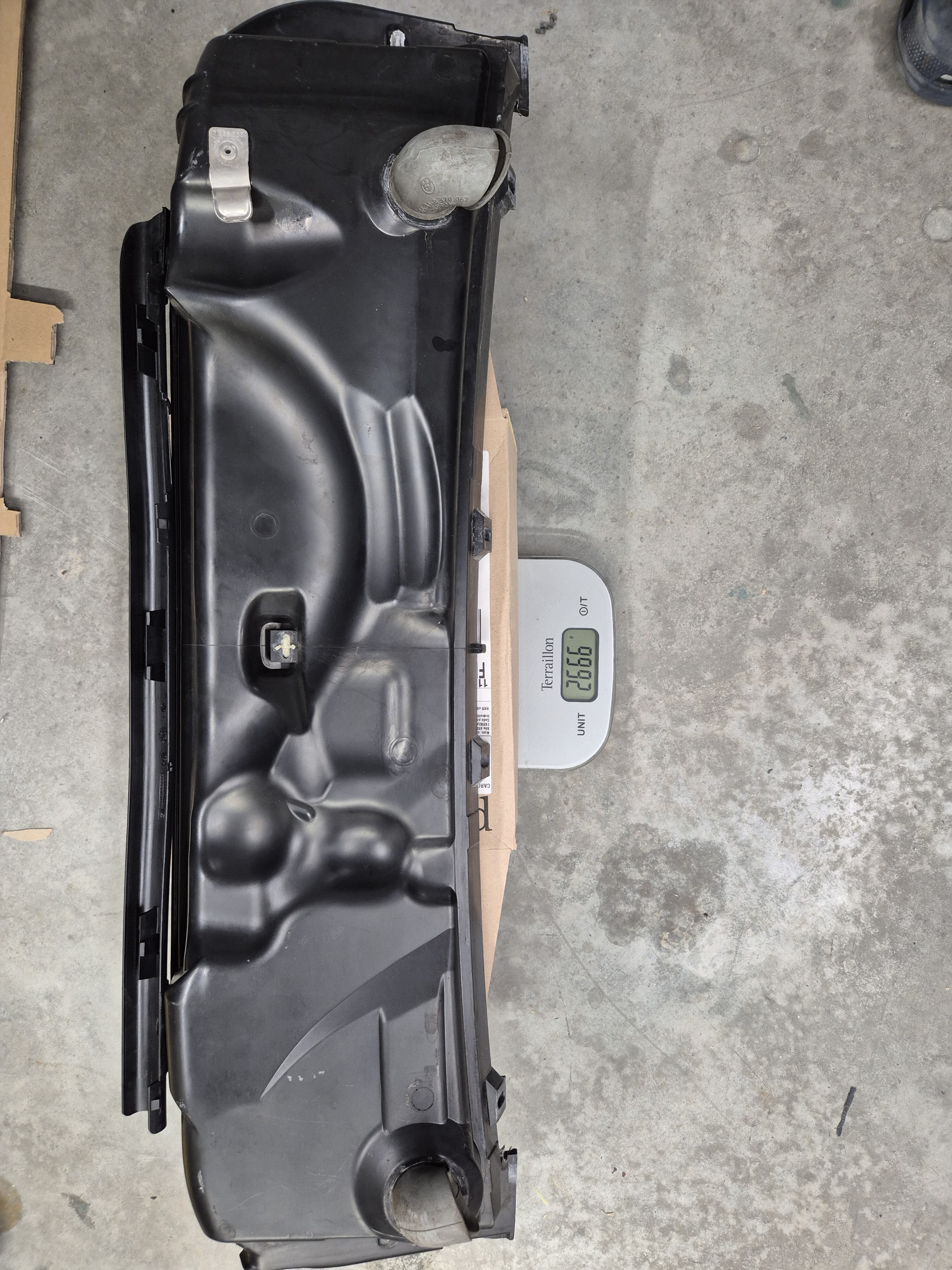

C'est vrai que le support du filtre d'habitacle pèse le poids d'un âne mort sur E46,ils auraient pu le faire plus léger.
J'ai vu que Karbonius le fesait en carbone mais le prix picote un peu malheureusement.
il y a 2 minutes, sebos92 a dit :
Carrément lourd oui. Je ne me souviens pas l'avoir vu chez Karbonius, es-tu certains que ce qu'ils proposent n'est pas le couvercle plutôt ? J'ai acheté le miens chez Edenhofer Motorsport en Allemagne.
il y a 3 minutes, //M_ath a dit :
Autant pour moi, je viens d'aller vérifier, effectivement c'est bien le couvercle qu'ils proposent 🤦‍♂️franchement le couvercle est en plastique et ne pèse quasiment rien donc aucun intérêt d'en acheter un en carbone surtout vu le prix (environ 400 euros🤦‍♂️)je comprends pas pourquoi ils ne commercialisent pas le support où le gain de poids est bien plus conséquent!!
il y a 14 minutes, //M_ath a dit :
Je viens d'aller jeter un coup d'œil sur leur site Web, ils ont des belles pièces carbone, le prix du support est cohérent en tout cas pour les 2 kilos de gain👍
il y a 54 minutes, sebos92 a dit :
Je ne sais pas si le mot cohérent est vraiment le plus approprié mais en tout cas il est nettement plus justifié que les 400€ de Karbonius qui n'apportent finalement rien d'autre que le côté esthétique. Un Hydro dipping de la pièce fait le même job pour moi cher.
il y a 4 minutes, //M_ath a dit :
Cohérent dans le sens où la matière utiliser, le carbone, vaut un certain prix et que l'entreprise edenhofer ne la surfacture pas comme peut le faire Karbonius sur certaines pièces où je trouve le prix abuser. Je trouve le tarif justifié sur une boîte à air CSL par exemple mais les pièces inutile comme ce support de filtre d'habitacle surfacturé, non merci!!

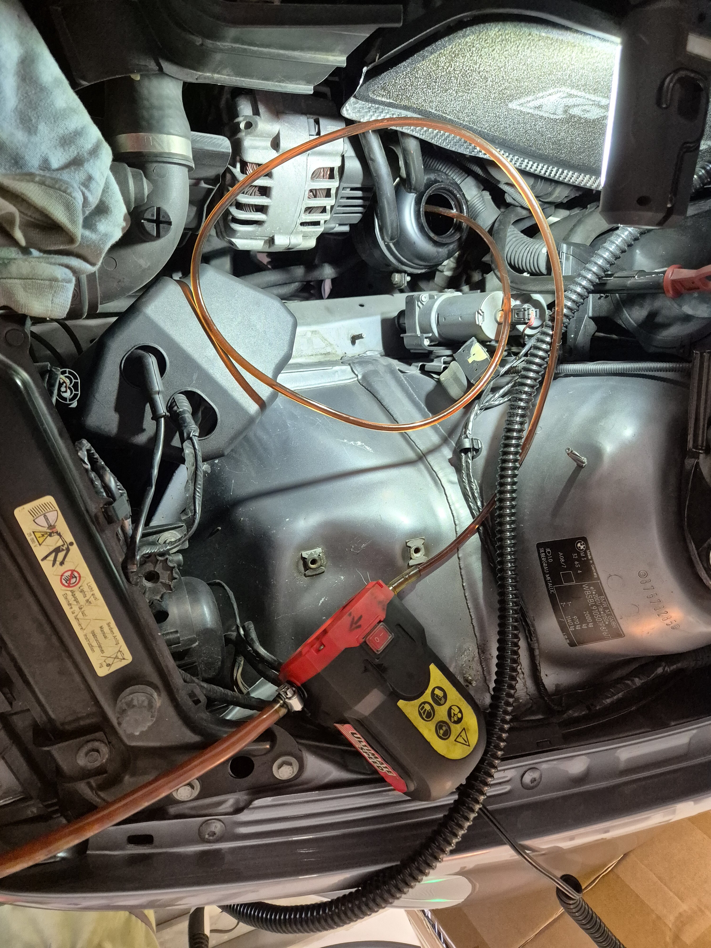

J'ai déposé la voiture au garage aujourd'hui pour le train arrière. Du coup, j'ai pu faire l'essai sonore. Ce dernier est nul, ce n'est pas comme les filtres Burger sur M3 E9X.
En revanche, tu lances une bonne transition pour mon chapitre suivant.
Chapitre 6,5 donc 😅.

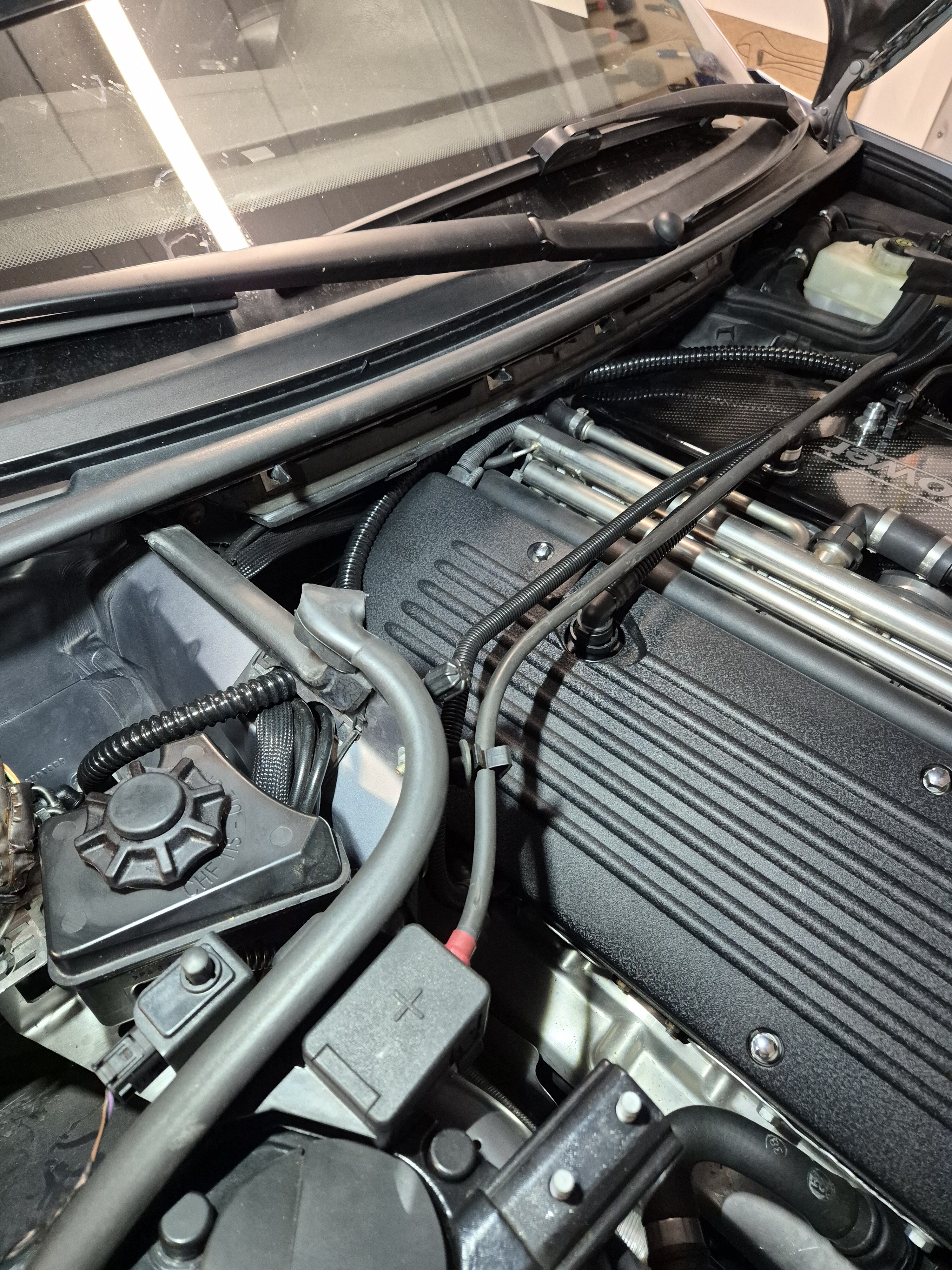

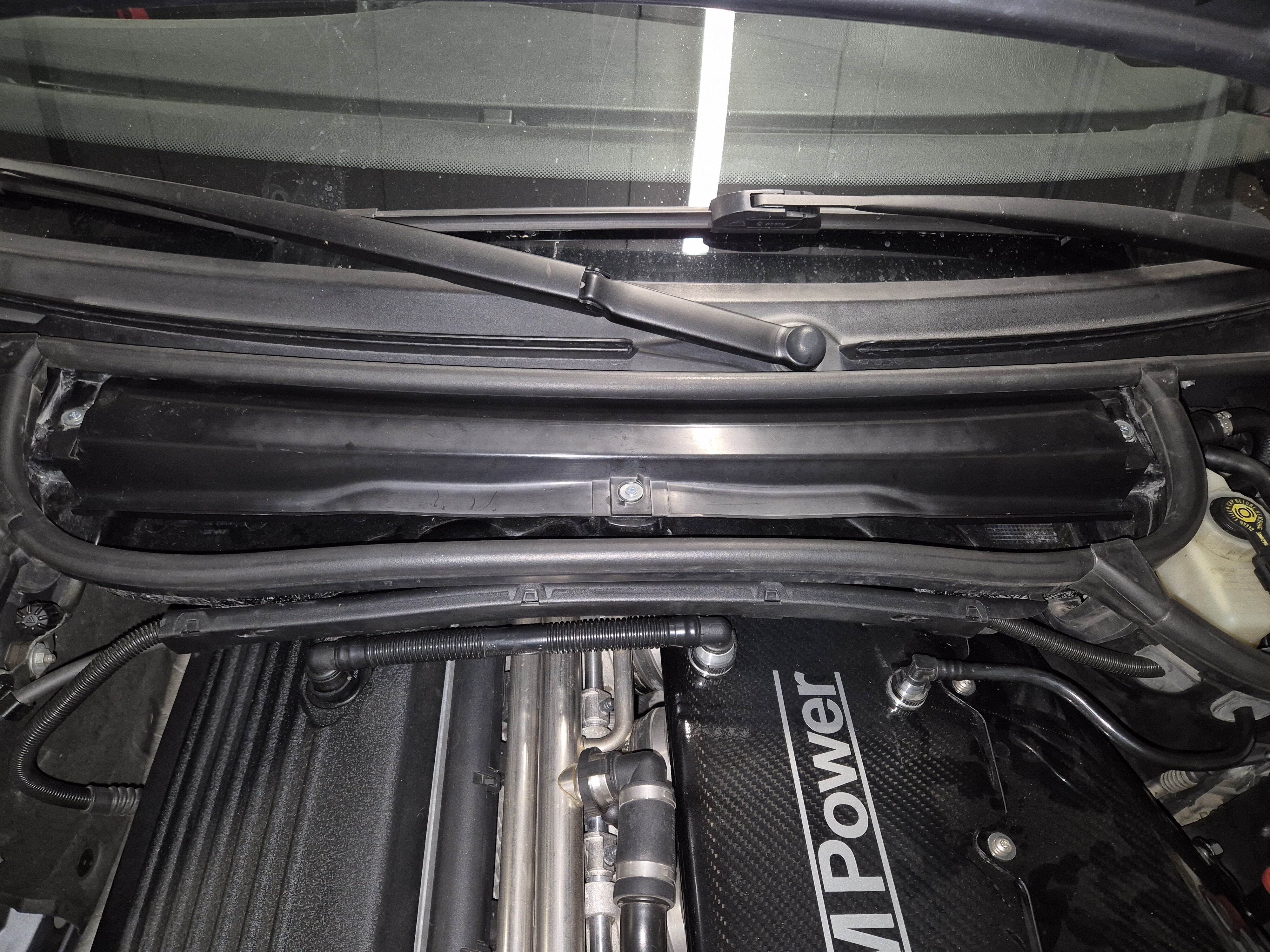

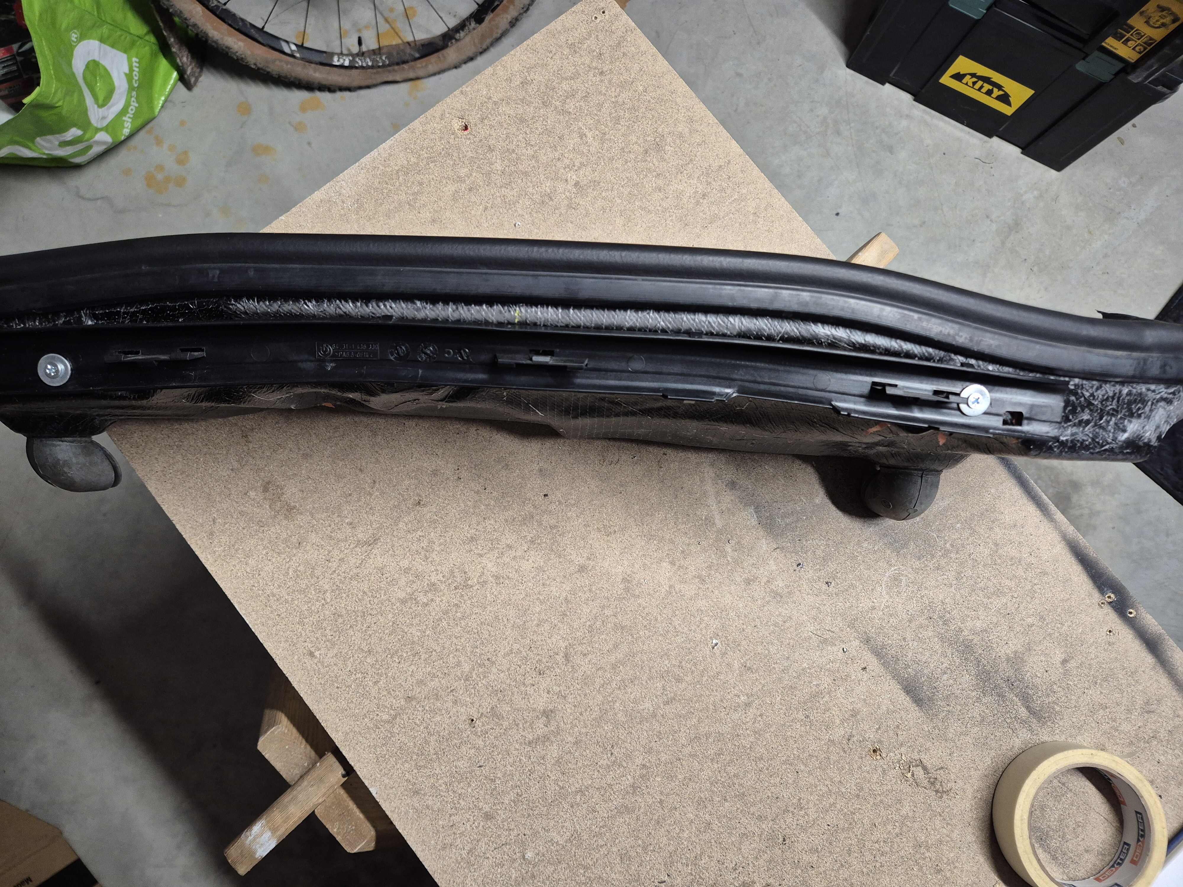

Je voulais tester avant d'en parler, je peux donc attester que ça fonctionne bien. J'ai repris le concept réalisé par @damilde et son acolyte bordelais qui n'est pas sur le forum mais avec qui j'échange de temps en temps.
Le concept consiste à placer un tuyau dans la baie moteur. D'un côté, il faut le placer dans la bouche de la boîte à air, et de l'autre, le faire entrer dans un trou obstrué par un capuchon au niveau de l'espace vide dans le compartiment moteur derrière la boîte à gants. On a donc la résonance de l'admission qui chemine dans ce tuyau et qui donne plus de sonorité depuis la boîte à gants. Je l'ai fait car depuis que je n'ai plus le silencieux OEM, je n'entends quasiment plus ma BAA CSL.
Je n'ai pas pu forcer les montées en régime, mais je confirme que cela fonctionne très bien.
Pour l'installation, j'ai cheminé sous le support du filtre à habitacle ; c'est propre et quasiment invisible. Il faut juste que je trouve un bon moyen de le fixer dans la bouche de la BAA ; pour le moment, j'utilise du simple scotch renforcé.
