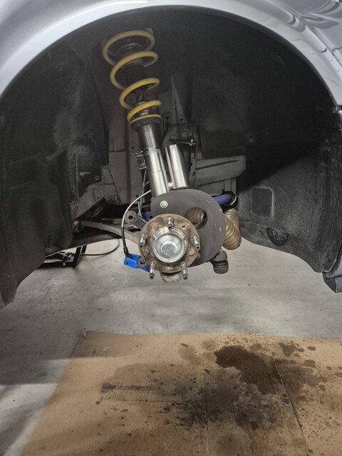

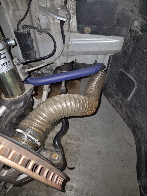

Il y a juste un truc qui m'interpelle, c'est le manque de ventilation du système en lui même. Tu auras beau avoir les plus beaux étriers du monde avec des disques en 360mm et des plaquettes grand sports, si cela n'est pas bien ventilé , cela ne marchera pas bien  longtemps !
Le meilleur investissement que j'ai faites, c'est le kit de ventilation forcée de chez Hard Motorsport !
Je sais Mike ne les fournit pas mais ils ont l'avantage d'être avec des prises d'air qui remplacent totalement l'anti-brouillard avec un Boa en 3 pouces (DN80) et les supports qui se fixent à l'intérieur du disque (à voir si cela se monte aussi sur des disques en 360mm mais sur du 356mm c'est OK).
HARD MOTORSPORT | BMW - BMW E46 - Page 1 - HARD Motorsport
Qui peut le plus peut le moins et une E46 reste une auto lourde (pas loin des 1500kg) .
Regardes mon post pour le détail pour le montage, j'avais même côté conducteur intercalé un té à 45° en 3 pouces en imprimé 3D pour conserver l'apport d'air à la boite à air !
A Dijon, je tape dans les freins en bout de ligne droite à 220 ++ au compteur à la passerelle et cela ne faiblit pas  tour après tour avec des slicks, enfin je suis fatigué avant de perdre mes freins made in Taiwan !
Ça marchera moins longtemps en effet. Encore que. Je connais quelqu'un qui piste en E46 ESS, en général c'est la température d'huile moteur qui l'oblige à s'arrêter plutôt que l'endurance de son kit AP aux 4 coins, qui est sans la moindre ventilation. Bon, la sienne est vidée à la tôle et doit peser un bon -150 kg par rapport à la mienne.

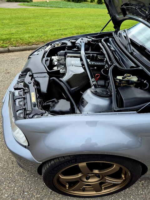

Je suis ventilé. J'avais installé des boas en même temps que mon précédent kit. J'ai souhaité néanmoins conserver l'antibrouillard pour l'aspect CT. Le reste de l'écope est destiné au refroidissement des freins avec des boas en 60 mm.20240815_204019.jpg
Concernant l'afflux d'air, il ne peut pas être mieux servi. La BAA CSL de carbone M comporte une cloison pare-chaleur pour optimiser l'apport en air frais d'admission. Avec l'écope de face avant plus l'admission phare en direct, le S54 est bien servi.

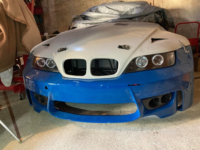

Pour la ventilation (et si on se fout des antibrouillard ) j'ai mis çà c'est du E46 que j'ai adapté sur mon pare-choc mi Z3 mi 1M.
267933474_1556369371413538_76157974523121922_n.thumb.jpg.127af4db51e9ab766721388f0f909dee.jpg
L'avantage j'ai deux entrées pour les freins, une pour l'alternateur et une pour amener par dessous de l'air à l'admission.
Tu pouvais faire une entrée pour l'admission dans le phare.
